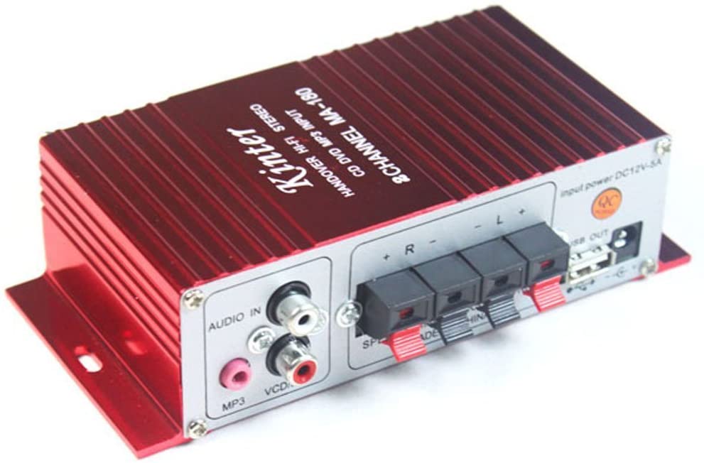

>> Audio-Signaltransformatoren
Was meinst da genau? Mantelstromfilter ? Die haben ja auch alle eine
gemeinsame Masse - und keine getrennte.
Ich hab mal zwei Autoverstärker gekauft, als reine Kopfhörer-Verstärker,
so super mit Baß/Höhen/Balance-Regler, aber hinten raus getrennte
Massen, da kannst außer Lautsprechern eben NICHTS anschließen.

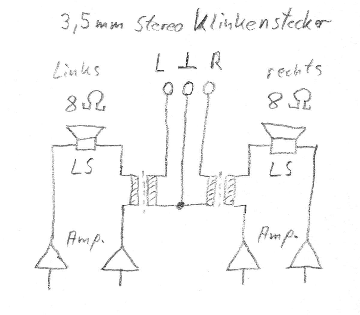

von Rudi Ratlos (Gast)
Oder sowas:
Monacor Neutrik Audio Trafo Audio-Transformator 1:1 für Mikrofonsignale
Sehr kompakte Bauweise, z.B. auch für den Einbau in Steckergehäuse
geeignet ungeschirmte Ausführung mit blanken Drahtverbindungen (70 mm)
Breitbandversion Balanceregulierung Galvanische Isolation, um
Brummschlingen zu vermeiden/zu beseitigen. Maximale Eingangsspannung:
550 mV (1 Prozent THD/50 Hz) Bei der Installation ungeschirmter Trafos
in Geräte mit Störfeldern (z.B. Leistungstransformatoren) ist auf die
jeweiligen Abschirmmaßnahmen zu achten.
Und da braucht man dann zwei davon ?
Und hinten krieg ich zwei gemeinsame Massen ?

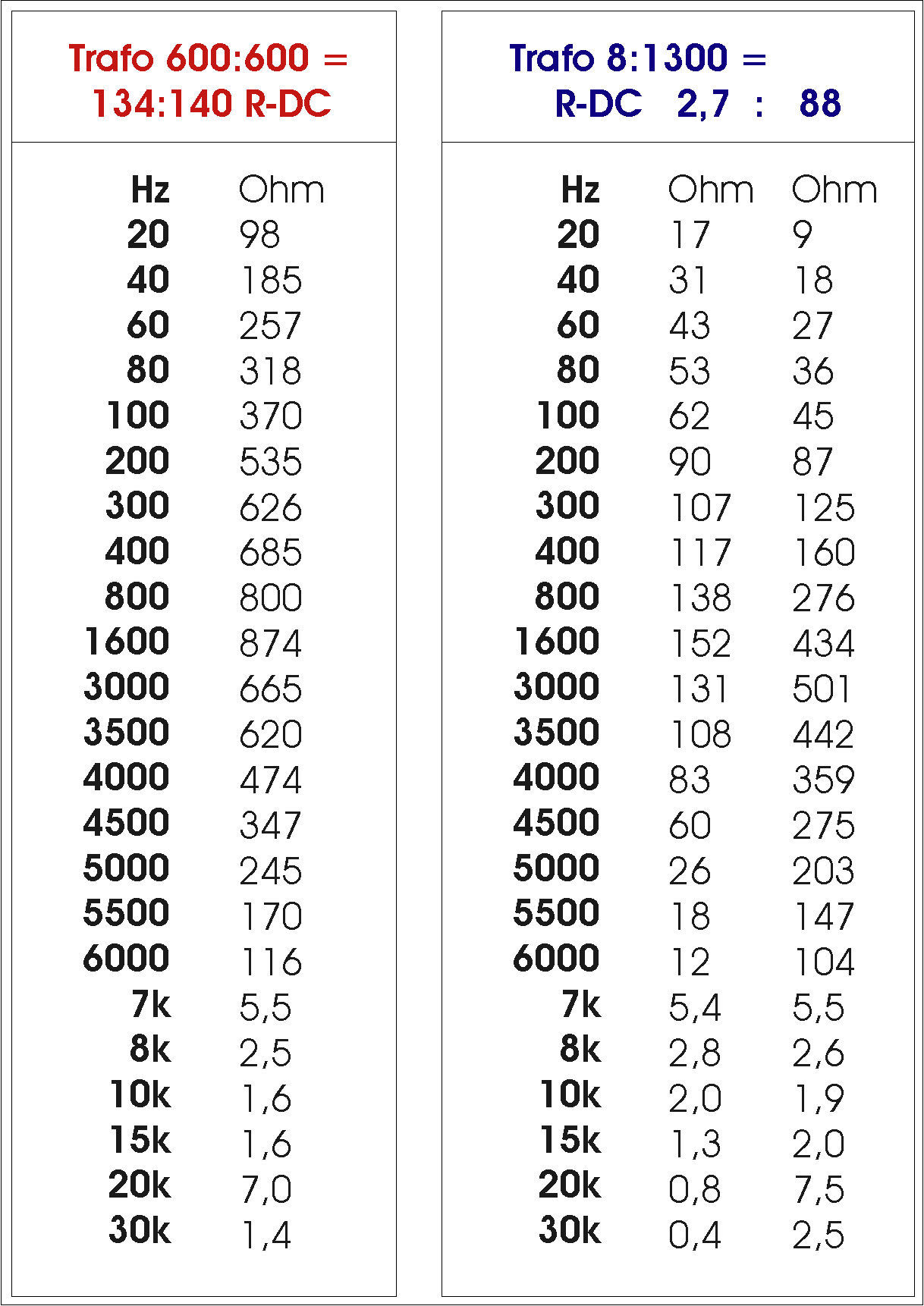

So, ich hab mir das nun näher angesehen. Beim ama kosten 600:600 Ohm 1:1
pro 10 Stück 10,- , mit berauschender Soundqualität:
Die Mini-Trafos tun ihren Job. Klanglich sind die eher etwas für
Menschen mit sehr, sehr niedrigen Ansprüchen. Zischende Höhen, viel zu
Laute Mitten und kein Bass.
Also brauch ich vier davon ? Zwei für die Masse und zwei fürs Signal ?
Probieren könnte man das, vielleicht funktioniert der Car-Amp dann
endlich auch als Kopfhörerverstärker.
Es gäbe alternativ auch 1300:8 Ohm . Die eine Wicklung hätte also 8 Ohm
und die andere 1300 ?  Kann man das daher auch umgekehrt 8:1300 Ohm
anschließen? D  Wäre für Line-Signal besser ???
Hubert M. schrieb:
> Ganz verstanden habe ich aber immer noch nicht, was du genau machen
> willst.
Das Signal VOR den Lautsprechern abgreifen und in einen LINE-Eingang
einspeisen. Wenn dieses Problem zu lösen ist, kann ich mit einem
Umschalter entweder Line abgreifen - oder die internen Lautsprecher
betreiben - oder externe Lautsprecherboxen anschließen.
Der TV hat leider einen Super-(4k)Receiver, alternativ mit Externem
Receiver wird das Bild einfach schlecht(er). Dort hätte ich aber
Cinch-Audio-Out´s . Also schau ich -immer noch- (seit Jahren)da am
PC-Monitor mit Super-Ton.
Das mit den Audiotrafos scheint 'gangbar'. Fraglich wäre nur noch, wie
das mit 1300:8 Ohm Übertragern funktioniert . Also was das genau
bewirkt. Weil am Amp-Out 8Ω und am Line ~10kΩ, würde meines Erachtens
besser passen.

Das ist kein Problem, den Übertrager schließt du parallel zum
Lautsprecher an, einen pro Seite. Wie gesagt, Tonqualität mit Sicherheit
gruselig.

Kannst -du- mir die Frage   1300:8 Ohm  (vs. 600:600)  beantworten ?
Koch schrieb:
> leider unheilbar...
Leider ja. Wer mißt mißt Mist, aber besser Mist als reines Hörenglauben.
von Jan K. (keksstein)
>Ich weiß nicht mehr warum, ich glaub ich habs mal mit irgendeinem
>Behringer mit Digitaleingang "gemessen", das ist digital-analog 1:1
>Pegel.
Weiß nicht genau was Du meinst. Bei Digital ist der "Pegel" über S/PDIF
vorgegeben, dein TV muss die gleiche "Lautstärke" ausgeben können wie
z.B. der S/PDIF Ausgang eines CD-Players. Es ist die einzige vernünftige
Lösung. Wenn die Lautstärke beim Test mit einem DAC zu gering war liegt
das sicherlich am DAC und du solltest einen anderen probieren.
Der eine ist ein 1:12.7 Übertrager, der andere 1:1. Nimm den 1:1, am
Lautsprecher abgegriffen muss der Pegel reichen für das Mischpult. Beim
1:12 kann der Eingang schon übersteuert sein.
Vielen Dank, wenigstens einer. Kann man das auch 12:1 verkabeln ?
Also 8Ω-IN am Amp und 1300Ω-OUT am 'Line' ? Weil das versteh ich nicht.
Ist schon klar, daß Spannung auf der anderen seite induziert wird, aber
wie das mit der Impedanz zusammenhängt.
Weil dann könnte ich das auch mitbestellen. Wenn das so geht. Weil
probieren geht über Studieren ..

von k. v. (Gast)
Eigentlich andersrum.
So ein Übertrager / Signaltrafo transformiert Impedanzen. Bzw.
eben Spannungen und Stromlieferfähigkeit (erstere direkt, und
letztere indirekt (also umgekehrt) proportional).
Wie jeder Trafo das tut.
Der optimale Übertrager würde den maximalen Pegel am LS Ausgang
genau in Line-Pegel verwandeln.
Miß halt mit einem TRMS DMM die Ausgangsspannung bei max. Pegel,
und besorge zwei Übertrager (nicht unbedingt die allerbilligsten
und allerkleinsten) die diese Spannung auf <= Line Pegel runter
zu setzen in der Lage sind. Aber miß erst mal.
Schließe diese dann (natürlich mit der "HV Seite") an die beiden
Ausgänge, und gewinne so galvanisch getrennt (und GND verbindbar)
Dein Line Signal.
Für minimale THD (bei den meisten Klasse D ca. zw. 1/100 und 1/20
der maximalen Ausgangsleistung) könntest Du noch gaaanz kleine
Lastwiderstände parallel zu den Eingängen der Signaltrafos nutzen
- je nachdem, welche Eingangsimpedanz die genau haben (falls es
recht dicke sind - was durch sie selbst verursachte THD durchaus
verringern würde, und gaaanz (also ZU) kleine Übertrager wären da
sogar ziemlich schlecht) würden die Widerstände noch kleiner...
Aber miß erst mal den max. Ausgangspegel. Und gib an, welche min.
Lastimpedanz die Endstufen zulassen bzw. alle Specs.

Ja 600:600 Ohm . Oder eben 8:1300 Ohm.
Das versteh ich eben nicht, was das genau für den Ein- bzw. Ausgang
bedeutet.
Entspricht das einer normalen Eingangs-Ausgangsimpedanz, diese
Trafo-Impedanz ? Es also besser wäre, beim 8:1300 am Amp 8Ohm und am
Line 1300 Ohm anzuhängen? Oder funktionieren diese Übertrager nur in 1
Richtung ?
Bei 600:600 ist das klarerweise egal.
Vielen Dank, war sonst eine Super-Erklärung.

von Stefan F. (Gast)
> Gibt es da eine Möglichkeit mittels
> zwei getrennten Mono-Verstärkern auf eine gemeinsame Masse zu kommen?

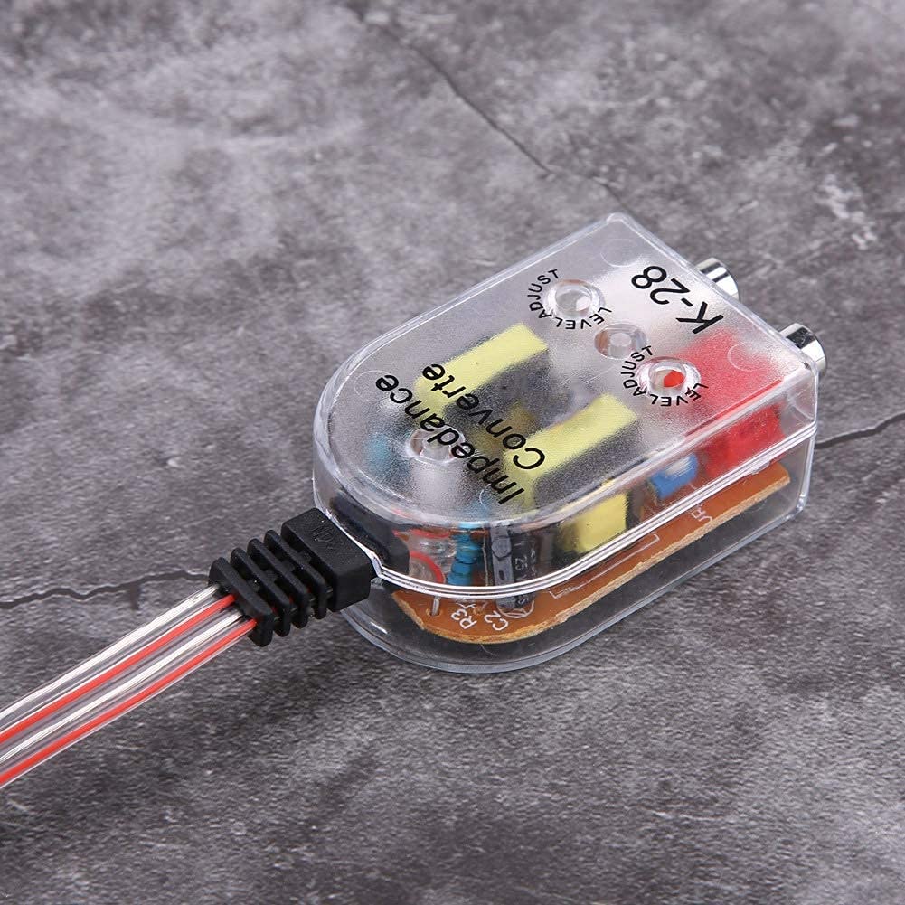

Mit Übertragern, auch bekannt als "Ground Loop Isolator". Du musst nur
darauf achten, dass die GND Leitungen Eingangsseitig getrennt sind. Bei
den Modellen mit Cinch Stecker kann das theoretisch der Fall sein. Ob es
wirklich so ist, sollte im Angebot stehen. Leider fehlt die Angabe
meistens.
Dieses Produkt ist speziell für deinen Fall gedacht:
https://www.amazon.de/-/en/Amplifier-Adapter-High-Level-Converter/dp/B009EOSOPG
Sehr gut.
Ich hab nicht gedacht, daß es das auch einzeln gibt. Bei Car-Amps gibts
das fallweise - High-Power-Eingang. Aber leider mit High-Power- Ausgang.
Da werd ich wohl noch ein bißchen herumsuchen. ..  Klein kompakt im
fertigen Gehäuse ..

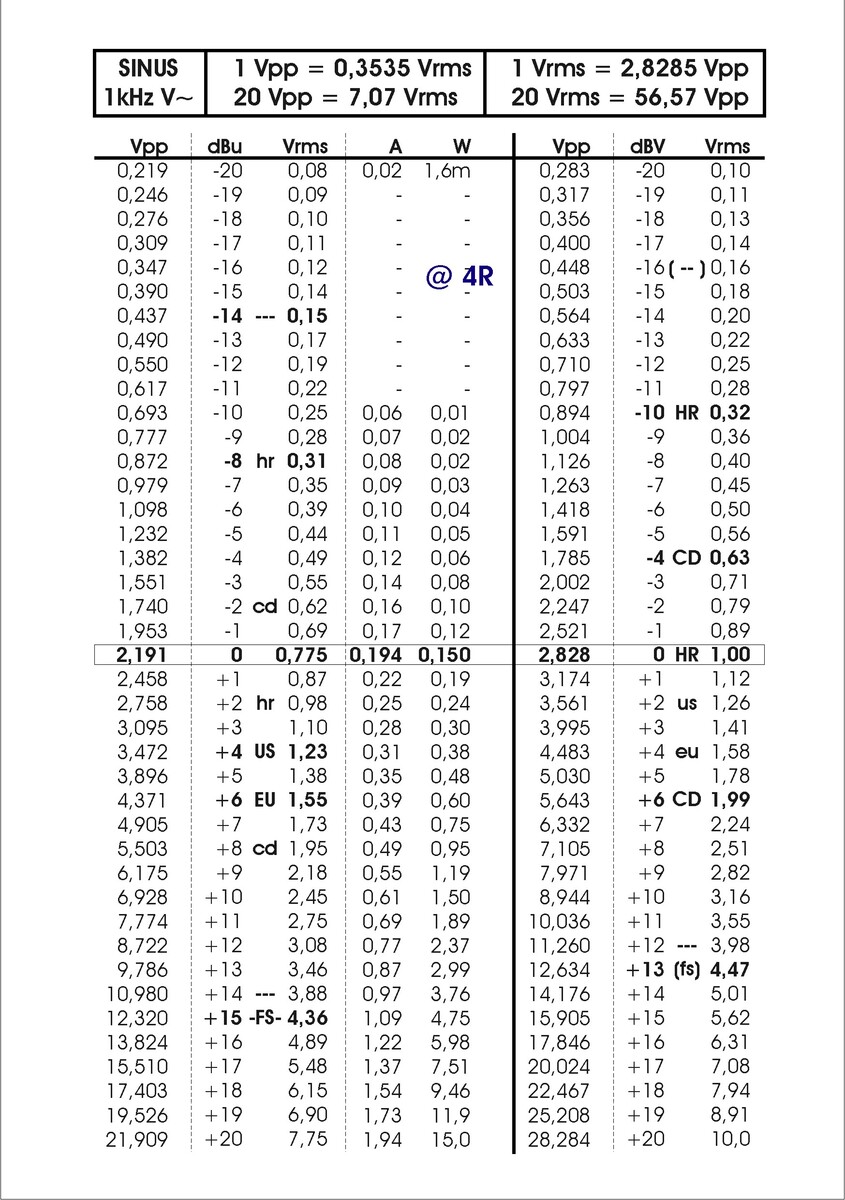

Rainer D. schrieb:
> Ein Pegel von 0,775V/0dBu/0dBm/1mW an 600 Ohm ist
> im Audiobereich für Vollaussteuerung üblich.
Kriegst aber aus keinem Cinch mehr raus. Wie du siehst, ist der
neumoderne Home-Recording-Pegel (hr) bei 310mV (-8dBu).
Die 'unterste Grenze' liegt bei 150mV (-14dBu). Das ist aber MAX. Und an
dieser Grenze liegt u.a. der Hisense. Hatte unlängst einen
Sony-DVD-Player retourniert, der hatte auch nur max 150mV (Musik) am
Cinch.
Wie man sieht, € 9,80 , das mit den Übertragern lohnt allein
bauteilemäßig im Vergleich zum Fertig-Gerät nicht mehr . Vielen Dank
stefanus. Brauch eh dringend 10,- auf diese lästigen min.29,-
Ist brauchbarer Sound, kann ich auch ein Autoradio endlich als "Radio"
nehmen .
Die Ausgangsspannung ist dann Faktor ~12,7 größer als die
Eingangsspannung.
Übersetzungsverhältnis^2 = R1/R2
Das erkauft man sich damit das der Ausgang wesentlich hochohmiger ist
als der Eingang.
>Richtung ?
Nein die funktionieren in 2 Richtungen. Der 8:1300 wird dir nicht
helfen, die Ausgangsspannung wird viel zu hoch für deinen Line Eingang
sein.

von Axel R. (axlr)
Tust Du nur so?
Mach da n 33R statt den Lautsprechern drann, ein Bein lässt Du frei und
mit dem anderen koppelste das über 100µF aus und gehst aufn
Spannungsteiler, von dort zum Mixer. Masse vom Gehäuse.
Und auch klar: man kann son trafo selbstverständlich auch umgekehrt
betreiben. Die 8R statt des Kopfhörers oder des Lautsprechers, die
hochomige Seite an den Mixer.
> Eingangsspannung.
das wollt ich wissen. Auch dir vielen Dank keksstein.
> sein.
Aber dann wäre das doch die optimale Lösung. Via SP-DIF kriege ich aus
der Digital-Analog-5V-Wandwarze bis:  160mV *12,7 = 2,0 V
Wenn das so einfach wäre ...

Ich habe gerade meinen alten Car-Amp ausgepackt, der hat überhaupt keine
Übertrager, sondern am Hi-Power-IN 4x47µF und dahinter 8x2k. Kann die
Leitungen allerdings nicht sehen.
Was das Problem aufwirft, ob die 'großen schwarzen Kästen auf ama' auch
alle  Übertrager drin haben - da angeblich nur 3 Gramm Gesamtgewicht !-
und -NICHT- NUR- der oben abgebildete Mini- "Klarsicht" !
Oder: da von außen nicht sichtbare unterschiedliche Anpassungs-Konzepte
existieren.

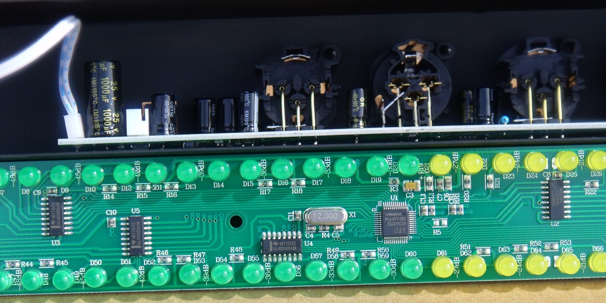

Pegel-Problems und da braucht man auch keine Bilder dazu.
Ich hab mir drei solcher dB-Meter gekauft, die hab ich 'geeicht'
(nachgemessen und neu beschriftet) danach  kriegst sofort ein bleiches
Gesicht bei vielen Geräten.
Ich überlege mir, gleich 1:1 plus 1:12,7 Übertrager zu bestellen und den
'Fertig-Scheiß-wo-keiner-weiß-was-drin-ist' zu lassen. Und meine eigenen

von Rainer D. (rainer4x4)
> Cinch.
Niemals. Ich weiss ja nicht mit welcher Eierfeile Du misst, meine
Konsumergeräte geben alle um die 0,7 bis 0,8V raus.
> Kauf dir einfach sowas. Nicht billig, aber lohnt .
Ach so, ein lustiger Discoblinker. Ich verlass mich lieber auf meinen
NTP277-400 oder den RTW1052. Die sind auf den üblichen Studiopegel von
0,775V kalibriert.
Willi schrieb:
> Ich dachte du willst Stereo. Was willst du denn mit 4 Übertragern?
Ich bilde mir ein, daß nicht nur die Getrennten Massen , sondern auch
die Signale mit Übertragern versehen werden müssen. JEDENFALLS kann ich
den Unterschied mit knapp 2,- Aufpreis ausprobieren .

maximalen Pegeln fahren . Hängst was anderes rein, hörst bei den meisten
am Output sofort den Unterschied. Wenig Input bedeutet eben auch wenig
OutputRauschen.
von Onkel Hotte (Gast)
Genau. Einen Übertrager für die Masse, einen für's Signal, stand ja
weiter oben schonmal. Send pics!
Hä? Ich denke du hast keine Ahnung, wie Stromkreise und Transformatoren
funktionieren. Hast du in der Schule nicht aufgepasst?
Das ist der Rudi...Nuff said.
von 2aggressive (Gast)
> Willi schrieb:

von Willi (Gast)
Hä? Für den linken Kanal wird ein Übertrager primärseitig zwischen L und
Masse geschaltet. Der erdfreie Ausgang wird durch die beiden sekundären
Anschlüsse gebildet, ebenso wird mit dem rechten Kanal verfahren.
Die 600:600 Übertrager (~130-135:140-145 R-DC) sind heute gekommen.
Das mit mit nackten Trafos und dem Mini-Car-Amp !!! FUNZT !!!!
a) Das Signal (am Lautsprecher) wurde irrsinnig abgedämpft.
A u f f ä l l i g !  war, daß das Signal im Trafo offenbar umgepolt
wird.
Womit (zur og. Trafo-Sound-Rezension) offensichtlich ein Anschlußfehler
vorlag.
b) Anschluß eines Kopfhörers :  (DVB-T-Radio ~56kb/s)
SOUND? - einwandfrei. auch Balance funktioniert,
Damit kann ich beide Amps nun mit Kopfhörer-Anschlüssen ausstatten.
c) Die Entscheidung für die Trafos hat sich (bereits) ausgezahlt.
Und wie beim Leuteschinder-Verein üblich: 15 Produkte = 15 Pakete ..
Warte also gespannt noch auf die 8:1300 Ohm -Trafos.
Wofür in diesem obigen Fertiggerät "Widerstand plus Elko" verbaut sind,
kann ich nicht beantworten. Wer getrennte in gemeinsame Massen
zusammenführen will : Trafo-einbau  kann ich empfehlen.

von Gunnar F. (gufi36)
nö, dafür gibt es  Impedanzwandler.
Und dieser hier liefert saubere Qualität
https://www.bourns.com/pdfs/LMNPLP.pdf

Ich hab einen Trafo mit dem LS-Meßadapter gerade durchgemessen.
a) Bei Lautsprechern wird die niedrigste Impedanz als Norm angegeben.
b) Bei Trafos aber offensichtlich die höchste erzielbare.
c) Grundsätzlich funktionieren beide Systeme "ident" , also
frequenzabhängige Impedanz.
Trafo (600:600) =  134:140 R-DC  ;; SINUS ;; 1mV~ = 1 Ohm ;; beide
Seiten impedanz-ident.
Das ist wie ein Universallautsprecher in Serie . Hängt man nun einen
Kopfhörer/LS dran, hat man zwei konkurrierende Impedanzgänge. Speist man
das Signal aber in ein LINE-IN, verschiebt sich 'die Sache' bloß .
Ich bin der Meinung, Sinus ist nicht ganz das Richtige, man sollte
Pink?- Noise nehmen, aber wer hat schon einen Frequenzanalysator? Oder
man testet mit verschiedenen Waves . Aber das hat mit (Lautsprecher-)
Klang trotzdem wenig zu tun.
Womit ich beweisen konnte, daß ich recht hatte
Amen
> Amen
Bin zum Glück noch vor dem Abbau schnell zum Postkasten.
8:1300 waren da. Gleich gemessen...
Wie man sieht, ergeben sich zwischen den beiden Trafos deutlich
unterschiedliche Frequenzgänge.
Ob also 'hochwertigere'  oder gar "Große Wummen" deutlich besser
w ä r e n , sei mal dahingestellt. Und -damit- auch, ob es sich
auszahlte, ein Dutzend Verschiedener anzuschaffen, bloß  um einen
bestimmten Klang zu erzeugen.

Gestern hab ich die 8:1300 getestet auf 1 Kanal, am anderen den 600:600.
Auch hier (im Kopfhörer deutlich hörbar)  -
Polt man die (8:1300) Out-Pins des Kanals um, ergibt sich ein anderer
Klang, der sich so beschreiben läßt:
Im einen Fall ist der Klang satt und VOLL - und im anderen ergibt sich
,vereinfacht gesagt, eine stärkere L/R-Trennung der Kanäle.
Betrachtet man ein STEREO-Signal, und darum geht es hier ja,
besteht das bis zu 80% aus reinem 'Mono-Anteil' und der geringe Rest ist
das 'eigentliche' Stereo-Signal, dem 'Stereo-Anteil'. Das -Verhältnis-
dieser beiden kann man mit einem KORRELATIONSGRAD -Messer messen .
Stimmt also die Behauptung, daß sich durch Umpolung die Phasen
verschieben oder umdrehen, löscht sich va. der riesige Monoanteil (z.T.)
aus, was eben deutlich hörbar ist. Weil eine stärkere Kanaltrennung muß
ja eine Ursache haben.
Offensichtlich ?  ist es also nicht egal, ob man den in der Wicklung
innenliegenden oder außenliegenden Pin zur gemeinsamen Masse
zusammenschließt. Was weiters bedeutet, daß autom. Bestückungsmaschinen
hier Grenzen gesetzt sind.  Und bedeutet:
Daß das möglicherweise auch (in besonderem Maße) für die Bestückung von
Spulen für Lautsprecherweichen gelten k ö n n t e.
Also besonderes Augenmerk auf das Platinendesign zu legen ist .
Und die Platinen nur händisch bestückt werden können.
Im Gegenzug kann man aber -mit demselben Glump-
dann den 4-5 fachen Preis erzielen .

Die (Audio)-Trafos haben 400mH  bzw. 6+270mH. An 32R-Headphones ergibt
sich also ein ziemlich tiefer Tiefpaß mit 6dB !  An einem Line-IN mit
10-20-30-40 KOhm aber wirkt dieses Audio-Filter erst ab einer gewissen
-meist zu hohen-  EinsatzFrequenz.
Was sich -hörbar- mit kreischenden Mitten UND klirrenden Höhen..
jaja .

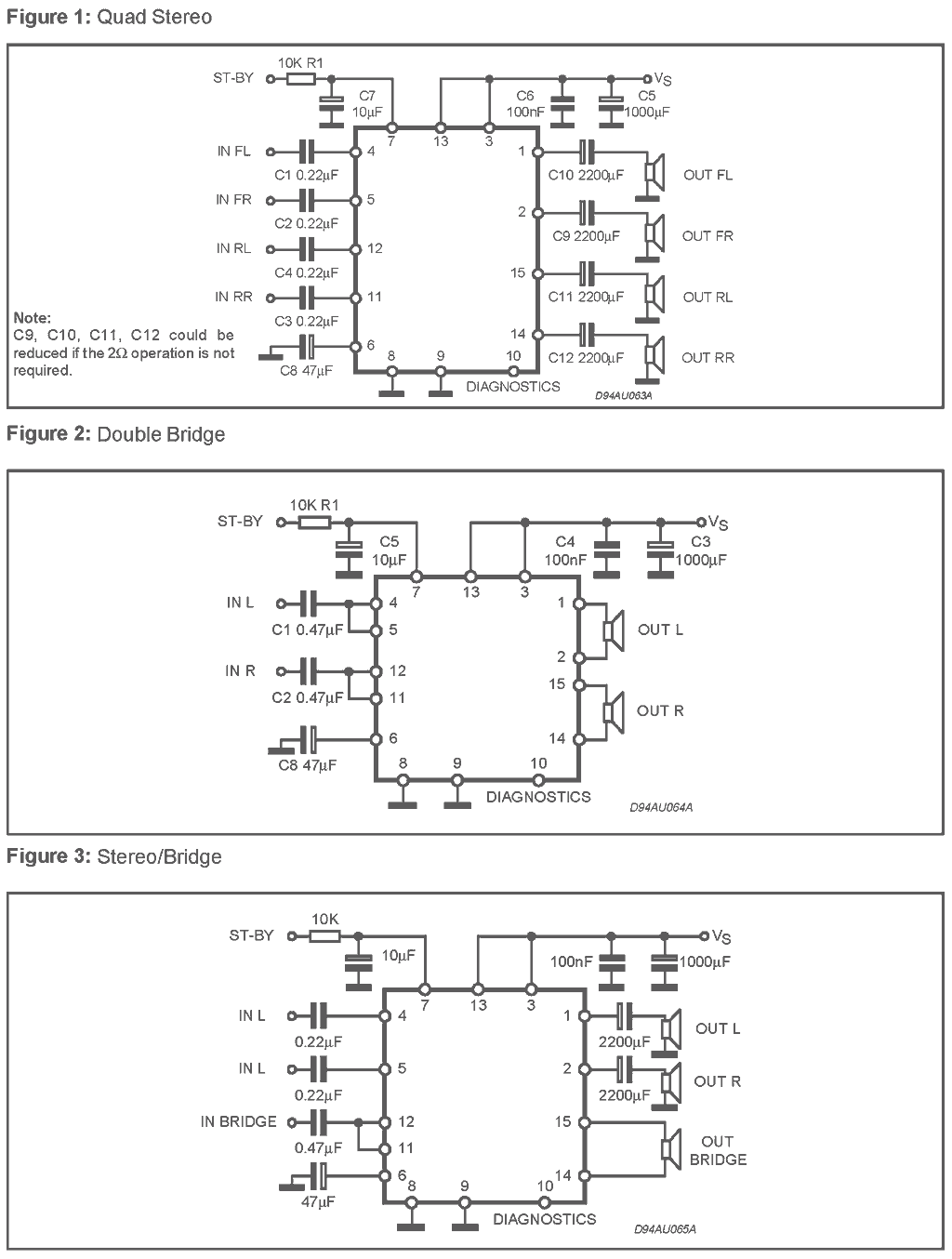

Einen solch satten Pegelaufholverstärker wollte ich immer schon (mal)
haben. Ist ein (waschechter) TDA 7377.  Pegel satt auf TAPE-IN. ..
Yamaha-Receiver klingt 'runder' aber verwaschener. Das Zeug prügelt.
präziser.
Bass zwar etwas schwächer, und Höhen leicht gedämpft, aber grandios
impulsfest . Auf den großen Standboxen, klar.
Ein
Voller Erfolg auf ganzer AudioLinie .

Und hier noch das Endergebnis des Projekts. So wie ich das verstehe,
will Rudi die internen 8 Ohm TV Lautsprecher für Nachrichtensendungen
weiterhin nutzen und zusätzlich über einen 3,5mm Stereoklinkenstecker
das Fernsehsignal ins Mischpult einspeisen.
Die beiden NF-Übertrager sind also notwendig, weil der Stereoverstärker
im Fernseher je ein Vollbrückenverstärker ist und somit keine gemeinsame
Masse hat.
So habe ich das auch verstanden. Danach wurde es allerdings merkwürdig,
bezüglich Wickel-Richtung, Stereo- und Klang-Effekt. Irgenwie wollte er
auch 4 Übertragen für 2 Kanäle benutzen, jeweils einen für das Signal
und einen für GND. Ich hab's nicht gecheckt.
Ja, weil du ja eine gemeinsame Masse brauchst, für Audiosignale allg.
und auch für Kopfhörer, sofern es sich um einen Klinkenstecker  oder ein
1-Kabel-System handelt. Beim beyerdynamic hätte ich zwar ein
2-Kabel-System, aber wer reißt den Klinkenstecker runter und macht zwei
Cinch-Kupplungen  drauf?
Genaugenommen , habe ich oben schon geschrieben, gehts grundsätzlich
um das Abdämpfen und Zusammenschalten gemeinsamer Massen.
Oder, um Dein Bild in meinem Endzustand-Sinne zu korrigieren:
Ich werde einen Schalter einbauen, der 1 Trafo umpolen kann, also
*MUSIC - OFF/LS - FILM* , der Unterschied liegt darin:
Musik braucht BÜHNE - und Film braucht RAUM . Das sind zwei völlig
unterschiedliche Ansatzpunkte im berühmten Behringer´schen
*Phase: Dreh & Schieb* Universum.
Also Stereospreizen plus (Kleinraum/Studio-) Hall sind bei MUSIK nur
sehr sparsam anzuwenden, weil es die BÜHNE zerstört. Beim Film aber
kannst damit die Phasen so stark verändern, daß der Sound nur UM die
Lautsprecher herum entsteht. Das bringt RAUM - für (im Film) Räume bis
kleinere Säle und Freiluft. Ich kenne diesen Sound und dessen
Unterschiede aus dem FF seit vielen vielen Jahren. Musik ist eben NICHT
Film .

Der KINTER hat wie gesagt einen TDA-7377 drin, das ist ein
