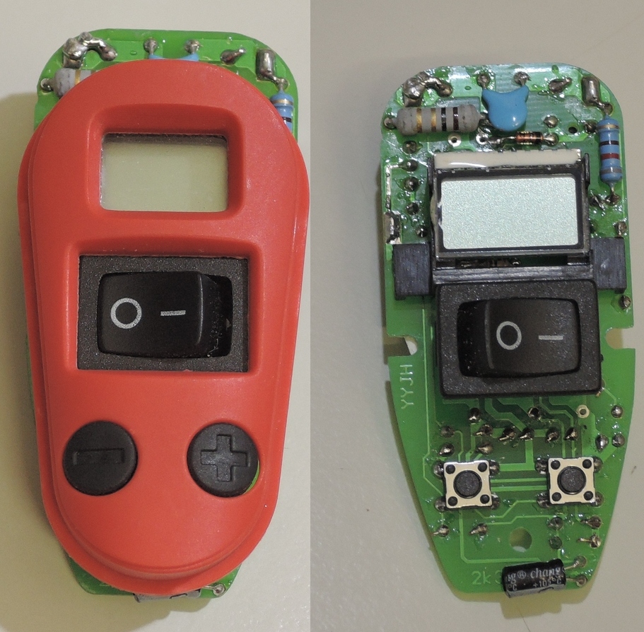

Hallo Forum, ich wollte einen lange nicht mehr genutzten Mini-Fräser (wie Dremel) von Westfalia (STMG 03 VS) benutzen, musste aber feststellen, dass er nicht mehr richtig geht. Das Teil hat eine elektronische Drehzahlregelung (5.000 - 32.000) die wahrscheinlich das Problem darstellt. Nach dem Einschalten beschleunigt der Motor für ca. 1/2 Sekunde um dann wieder aus zu gehen. Nach ca. 2 Sekunden läuft er wieder kurz an und bleibt dann wieder stehen. So geht das immer weiter. Eingestellte Drehzahl ist ohne Einfluss. Ich habe das Gerät mal geöffnet und alles in Augenschein genommen. An den Kondensatoren kann ich nichts sehen (könnten natürlich trotzdem trocken sein) und habe mal etwas nachgelötet. Hat nichts gebracht. Im Anhang habe ich mal Fotos angehängt. Hat jemand eine Idee, welcher Defekt so ein Verhalten verursachen kann? All zu viel Energie will ich in die Fehlersuche nicht investieren. Wenn Ihr keine Idee habt, werde ich wohl die Elektronik lahm legen und den Motor direkt an Netzspannung klemmen. (Wenn ich regeln muss, könnte ich noch einen externen Phasenabschnittsregler vorschalten.) Im Voraus vielen Dank für Eure Antworten.

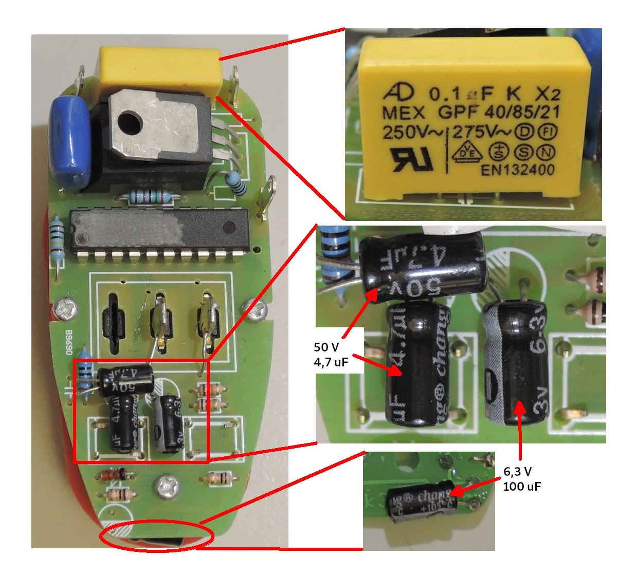

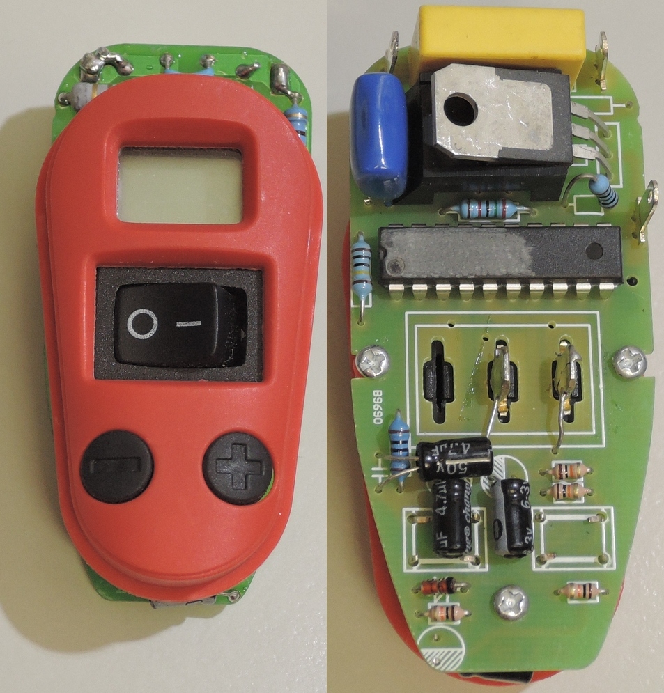

Volker F. schrieb: > Test abgeschlossen: Es geht nicht ganz aus, aber die Zahlen auf dem > Display werden deutlich schwächer. Spricht für Gabriel M. schrieb: > Folienkondensator seine Kapazität verloren hat. Es lässt sich auf dem Bild leider nicht richtig erkennen welcher Kondensator Teil des C-Netzteils ist. Nimm das rote Plastikteil ab und mach noch ein Foto. Alternativ einfach beide Kondensatoren vermessen, oder gleich auf verdacht tauschen.
... > Spricht für > Gabriel M. schrieb: >> Folienkondensator seine Kapazität verloren hat. > > Es lässt sich auf dem Bild leider nicht richtig erkennen welcher > Kondensator Teil des C-Netzteils ist. > > Nimm das rote Plastikteil ab und mach noch ein Foto. Alternativ einfach > beide Kondensatoren vermessen, oder gleich auf verdacht tauschen. Hmmm, da sind mehr als zwei Kondensatoren ... Hier sind noch Fotos. Danke für Eure Hilfe.
Leider ist das Bild ohne Deckel nicht so aufschlussreich wie erhofft. Es ist aber entweder der Große gelbe oder der blaue links unter dem Gelben. Ich tippe eher auf den blauen. Edit: Ja es ist fast sicher der Blaue. Man sieht in reihe den Sicherungswiderstand und die Diode des Einweggleichrichters.

Gabriel M. schrieb: ... > Ich tippe eher auf den blauen. > > Edit: > Ja es ist fast sicher der Blaue. Man sieht in reihe den > Sicherungswiderstand und die Diode des Einweggleichrichters. Sorry - welchen genau meinst Du? Das große blaue (links neben dem Transistor) (hat den Aufdruck "224K 400V") oder das (kleinere) blaue Ding auf der Platinenseite gegenüber (unter) dem gelben (102K 1kV) (mit dem gelben parallel geschaltet). Kannst Du mir bitte helfen.
Volker F. schrieb: > Das große blaue (links neben dem Transistor) genau den. Volker F. schrieb: > (hat den Aufdruck "224K 400V") Also 220nF (22 + 4 nullen in pico-Farad)&400V. Spannung kann den neue gerne auch mehr aushalten, solange er in den vorhandenen Platz passt.

Hey, es hat keine zwei Jahre gedauert, und das Teil läuft wieder ;-) Der blaue war's. In der Zwischenzeit hatte ich mir mit einem kleinen Zwischenstecker mit Dimmer geholfen. Hat erstaunlich gut funktioniert, war aber umständlich. Noch mal vielen Dank für Eure Hilfe!
