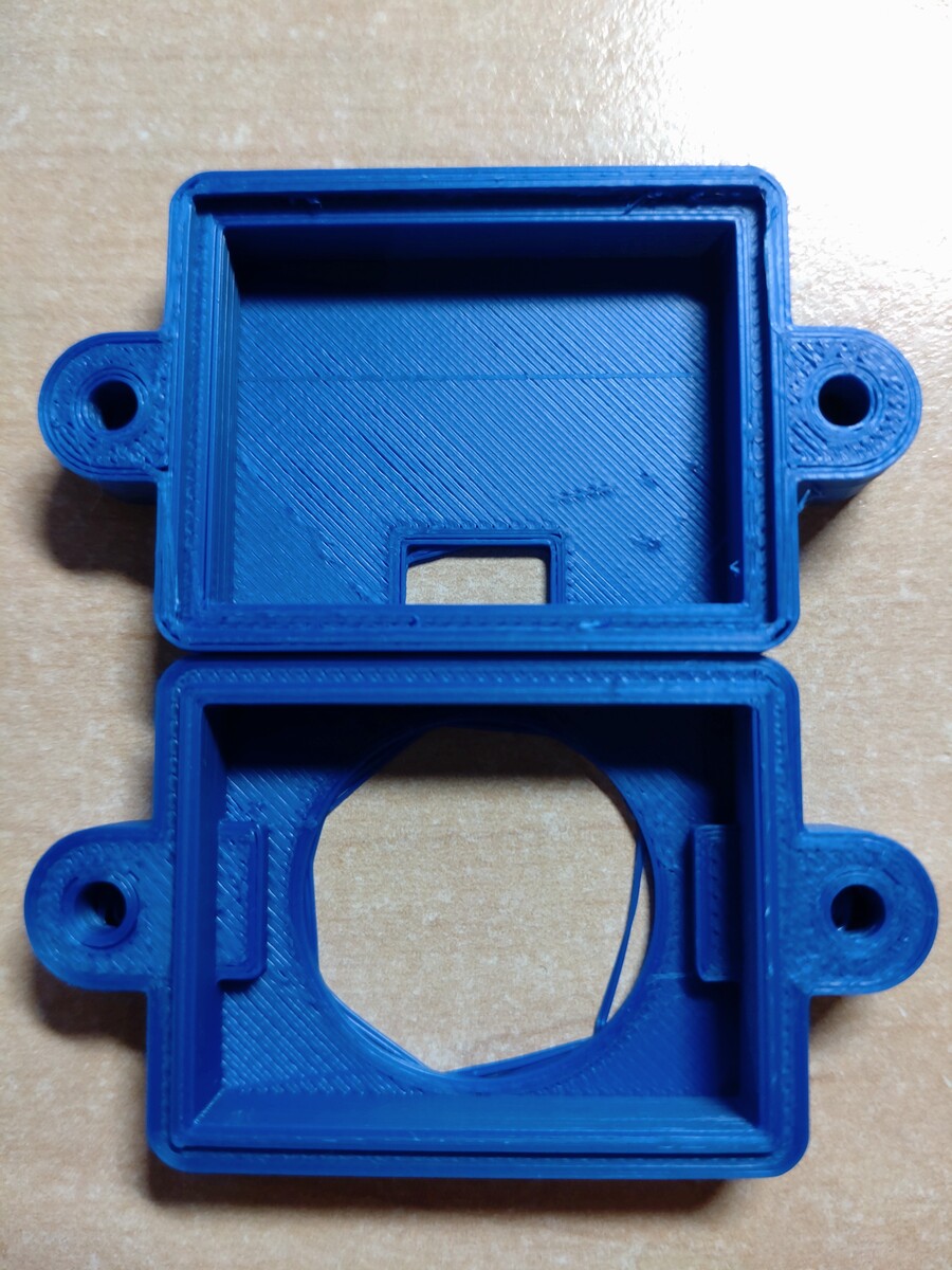

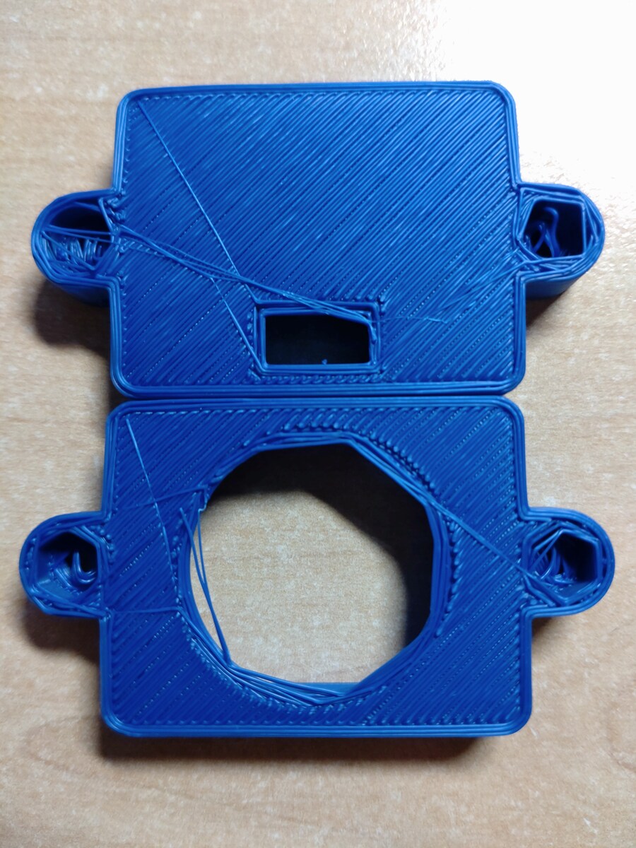

ich habe versucht ein Gehäuse für einen HC-SR501 Bewegungsmelder zu
drucken. Das hat grundsätzlich funktioniert (insbesondere die Größe
passt sehr gut), allerdings bin ich mit der Qualität der
Modell-Unterseite, also der Seite, die mit dem Drucktisch Kontakt hatte,
nicht zufrieden. Diese Seite ist beim zusammengeschraubten Gehäuse
allerdings außen und daher sichtbar. Die Qualität der Druckoberseite,
also das, was beim Gehäuse dann innen liegt ist dagegen super.

Einmal fällt dieses grobe diagonale Muster auf und natürlich die losen
Fäden, die scheinbar nicht richtig befestigt sind und die Öffnungen
teilweise versperren. Die Innenseiten sehen dagegen super aus und sind
vollkommen glatt.

Du hast ein Betthaftungsproblem
von DoS (Gast)
...und die Perlenschnüre zeigen dass irgendwas mit Deinem
Filamenttransport nicht funktioniert (Düse, Extruder, schwergängiger
Filamenttransport, evtl Wackelkontakt am Stepper,...)

Das Druckbett ist nicht richtig gelevelt.
In deinem Fall ist der Abstand Düse zu Druckbett viel zu groß.
Da darf nur noch ganz knapp ein Din A4 (80mg) Blatt zwischen Düse und
Druckbett passen, es muss schon etwas hakeln beim herausziehen des
Blattes.

Wie bereits von anderen erwähnt ist der Abstand zwischen Druckbett und
Extruder zu groß. Daher auch die Perlenschnüre im ersten Layer. Solange
das nicht korrigiert wurde, wird sich wenig ändern.
Auch die Oberseite zeigt noch Verbesserungspotential. Für mich sieht das
nach ein wenig Underextrusion aus (zuwenig Filament).
Du solltest den Drucker zuerst einmal komplett neu Kalibrieren, bevor du
weitere Experimente unternimmst. Scheinbar funktioniert dein
Auto-Leveling nicht korrekt.

Betthaftung:
Wenn die Düse die Wurst abgelegt hat, muss die am Bett fest kleben, d.h,
wenn die Düse eine andere Position anfährt, bleib die Wurst liegen. Bei
Deinem Bild wird die Wurst hinter der Düse hinterher gezogen. Probier
den Bett-Düsenabstand zu verringern (0,1..0,2mm). Drucke die erste
Schicht langsamer, damit der heiße Kunststoff eine Chance hat,
festzukleben.
Besorge Dir einen Drucker mit beheiztem Bett. Das Leben ist zu kurz für
Drucker mit unbeheiztem Bett. Ein Ender 3 gibt es inzwischen schon für
150..180Eur.
Filamenttransport:
Der Drucker funktioniert wie eine Tube Zahnpasta. Bei gleichmäßigen
Druck und gleichmäßiger
Bewegung muss eine gerade, homogene Wurst raus kommen. Wenn zeitweise,
und das sieht man bei Deinem Druck, dass die sonst homogene Wurst
plötzlich einen Bruchteil der Dicke hat. Wenn die Düse nicht verstopft
ist (mit der Handbdas Filament durch die beheizte Düse schieben.
Kräuselt es sich hinter der Düse, ist was faul. Die Wurst muss gerade
rsus kommen.
Nächster Test:Extruder. Filament mit Folienstift markieren, im Menü 100
bzw 200mm extrudieren, nach messen, ob die Markierung tatsächlich so
weit transportiert wurde.
Wenns beim Extrudieren knackt, ist was faul. Filamenttransport auf
Schwergängigkeit prüfen.
200°C ist auch so eine...Zahl. Messe einmal die tatsächliche Temperatur
der Düse oder gehe einfach einmal 10 Grad höher.

- Versuch mal, ohne Raft zu drucken. Das geht eigentlich recht gut.
  Beim Ablösen vom Klebeband aber Geduld üben, sonst musst Du das
  Druckbett ständig neu bekleben.
- Es gibt im Cura auch irgendwo eine Einstellung, für den Abstand
  zwischen Raft und Bauteil. Da kannst Du vorsichtig in kleinen
  Schritten dran rumschrauben. Aber Achtung: Schnell klebt das Bauteil
  so am Raft, dass es nicht mehr weg geht...
- Du kannst auch Versuchen, das Teil umgekehrt mit Support zu drucken.
  Dann ist die schlechte Oberfläche innen, und die gute außen.
  Support funktioniert beim MP Cadet recht gut, meiner Erfahrung nach.

Dein 3D-Druck zeigt ganz deutlich falsche Parametrierungen.
Angefangen beim Loch mit eher 6Kant als Rundung.

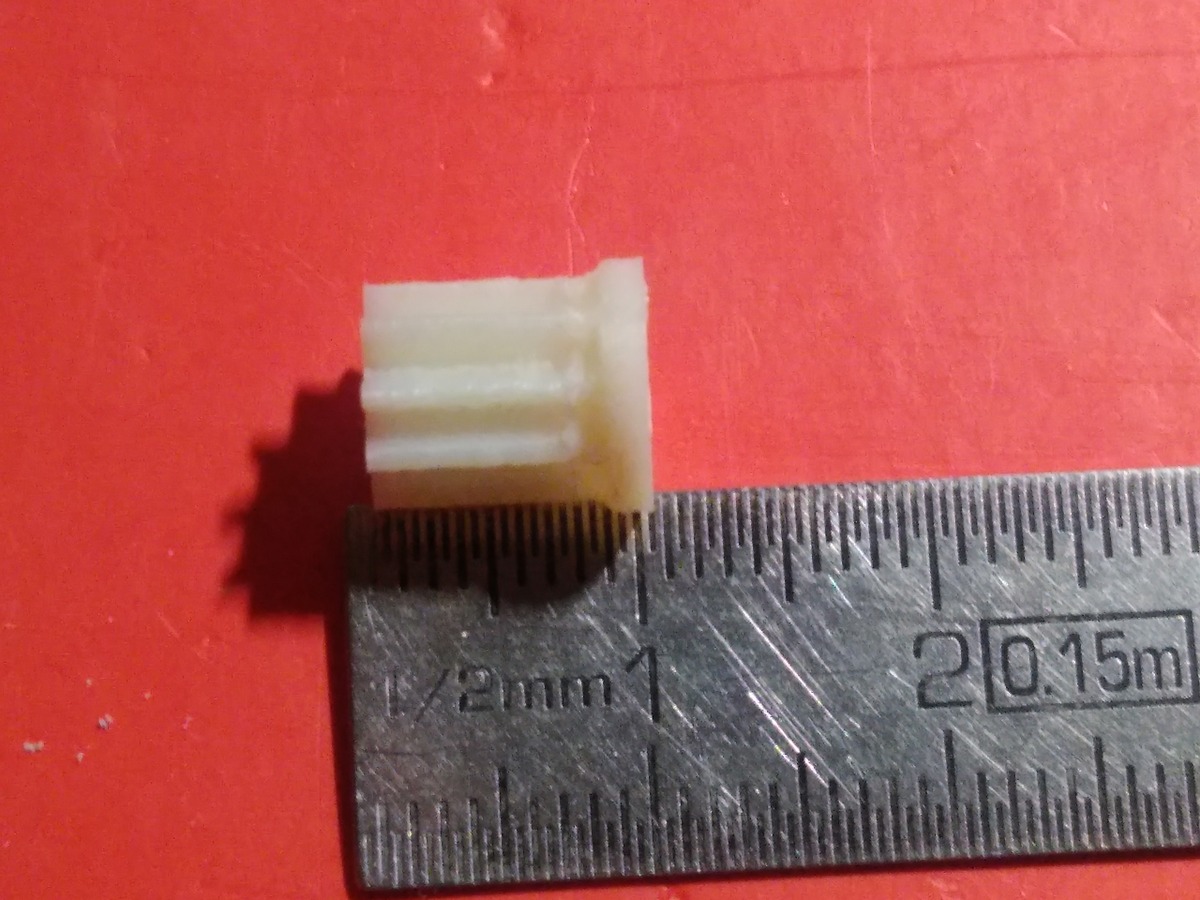

Ich habe eine Bettauflage mit BuildTalk beklebt(Magnetfolie gkauft)
Ein anderes habe ich eine Aluplatte aufgeklebt (Verwende ich für Teile
aus PET-G)
Da sollte mann aber mit dem Klebstift zuerst das Alu bestreichen, dann
hält es supper ;-)
Bild: Mit dem Cadet gedrucktes Zahnrad für ein Planetengetriebe!
