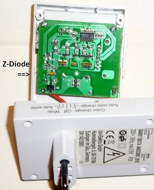

In der LED-Leuchte ist die Z-Diode 1N4723A 4V7 1W legiert. Vorübergehend eine 0815-4V7 Diode, die gerade da war angehängt - OK. Wie kann ich die Schaltung verbessern, damit das nicht wieder passiert, reicht da eine stärkere mit 1,3 W oder gar eine Ältere im Metallgehäuse?

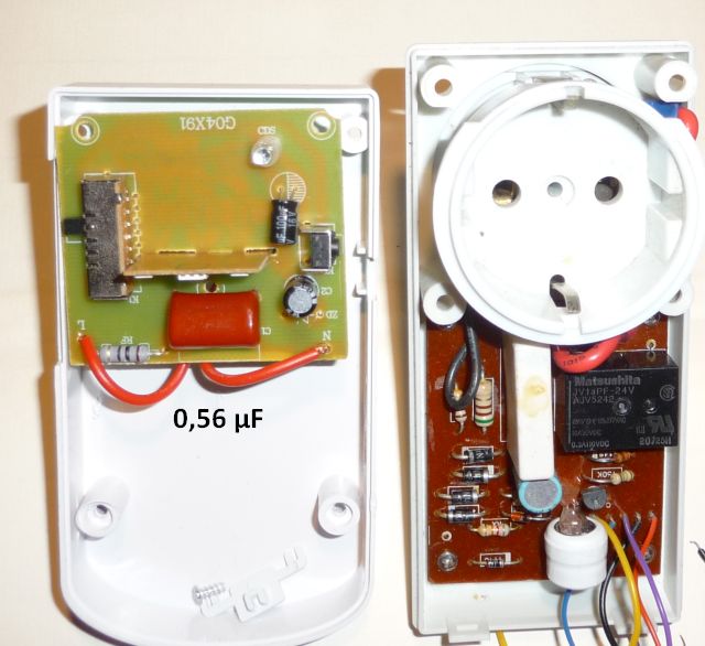

Habs mal mit einem weiteren Gerät verglichen, ist aber anders. Der C hat 0,56 µF und der lässt max. 40 mA durch Die Schaltung ist vergleichbar dieser hier: https://www.elektronik-kompendium.de/public/schaerer/cpowsup.htm Dann also eine 1,3 Watt Z-Diode ein und noch ein Schutzwiderstand.
Diodenfresser schrieb: > Der C hat 0,56 µF und der lässt max. 40 mA durch 40 mA mal 4,7 Volt dürften maximal 200 mW an der Z-Diode ergeben. Ich hätte die Neigung, den roten China-Bonbon durch einen X2-Kondensator seriöser Herkunft zu ersetzen.

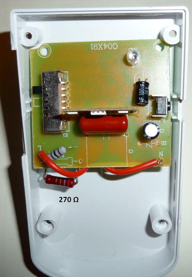

Abdul K. schrieb: BINGO! > Dafür ist eigentlich immer ein Serien(sicherungs)widerstand mit drin. Original nur 10 Ω, für die kV-Transienten vmtl. zu klein: 1). https://www.elektronik-kompendium.de/public/schaerer/cpowsup.htm Zitat: "der Schutzwiderstand Rs eine wichtige Rolle spielt." 2). https://de.wikipedia.org/wiki/Kondensatornetzteil Zitat: "im 230V-Netz kommen kürzer und länger dauernde Überspannungen vor, u. a. sog. Transienten, die durchaus bis zu 6 kV aufweisen können und im Bereich bis 2 kV normalerweise mehrmals täglich auftreten. Der Vorwiderstand nimmt einen Teil dieser Spannung auf" 3) https://www.electronicdeveloper.de/SpannungKondRV.aspx C-Netzteilrechner eingegeben Input: 4,7 V und 40 mA ausgegeben Output: 0,56556 µF und 253 Ω Nächster Normwert 270 Ω eingebaut. Gutes Nacht(licht)
Dein 270 Ohm Widerstand ist aber kein Sicherungswiderstand!
H. H. schrieb: > Dein 270 Ohm Widerstand ist aber kein Sicherungswiderstand! Das stimmt, beides in Serie macht doppelt mehr Sinn, Danke!

Diodenfresser schrieb: > Wie kann ich die Schaltung verbessern Das Problem ist nicht die Z-Diode, sondern der Widerstand in Reihe zum Kondensator. Ein Kondensator läßt hohe Frequenzen, also Transienten ungehindert durch. Zum Strombegrenzung schaltet man daher einen passenden Widerstand in Reihe. 10R ist doch zu wenig. Einen Drahtwiderstand 270R/2W finde ich auch passender. Platz scheint ja genug zu sein. https://de.farnell.com/multicomp/mcknp02wj0271a19/drahtwiderstand-270r-5-2w-axial/dp/1903753

Peter D. schrieb: > Das Problem ist nicht die Z-Diode, sondern die beiden winzigen > Widerstände in Reihe zum Kondensator. In Reihe war da nur ein bedrahteter 10 Ohm Widerstand. Die beiden SMD Widerstände sind parallel zum Kondensator, als Bleeder.
H. H. schrieb: > Die beiden SMD > Widerstände sind parallel zum Kondensator, als Bleeder. Ja, das 2. Bild habe ich zu spät gesehen. Diese winzigen Popel sind bestimmt nicht 500V fest, sollten es aber wenigstens sein.

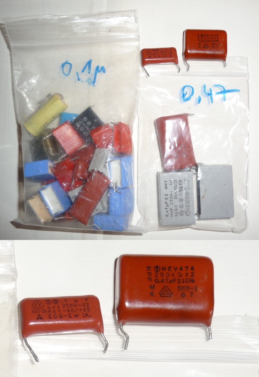

Manfred schrieb: > Ich hätte die Neigung, den roten China-Bonbon durch einen X2-Kondensator > seriöser Herkunft zu ersetzen. Andrew T. schrieb: > wenn der User > einen X2 Kondensator eingebaut hat. OK. Gerade nachgeschaut, hab hier diese X-Bonbons mit 0,47 µF + 0,1 µF(sogar mit Matsushita-Dreieck, also ein Japaner) = 0,57 µF. Diese Normwertsumme passt auch zum vom Kondensatorrechner weiter oben berechneten Wert von 0,0565 µF. Die zwei X-Kondensatoren passen gerade noch vom Volumen. Aber warum den Nichtdefekten aus China jetzt schon ersetzen, Gründe? Kapazitätsverluste bei Kondensatornetzteilen kenn ich von Geräten, die im letzten Jahrtausend verbaut wurden, jetzt wirds nur verdammt eng im kleinen Karton! Peter D. schrieb: > Das Problem ist nicht die Z-Diode, sondern der Widerstand in Reihe zum > Kondensator. Der Sicherungswiderstand von 10 Ω schützt also vor Kondensatorschluss und der dazugekommene 270 Ω in Reihe dazu schützt die Elektronik dahinter vor Transienten. Wenn der 270 Ω zuerst abraucht, solls mir auch recht sein. Peter D. schrieb: > Diese winzigen Popel sind bestimmt nicht 500V fest, sollten es aber > wenigstens sein. Falls die SMD-Teile in Reihe zu den Elkos gemeint sind, die sind mit einer 0 (Null beschriftet. Zulässige Brücken vielleicht? Diese dritte Frage an einen Schutzspannungspezialisten bitte: Liegen nach der Z-Diode noch irgendwo hohe Spannungen an und falls ja, relativ zu was bitte? H. H. schrieb: > Peter D. schrieb: >> Diese winzigen Popel sind bestimmt nicht 500V fest, sollten es aber >> wenigstens sein. > > Zweifellos ist das ganze Ding einfach nur Murks. Echt jetzt trotz Verbesserungen und der Klarstellung daß die angeblichen SMD nur 0 Ω Brücken sind - müßten die dann 500 Volt spannungsfest sein?
