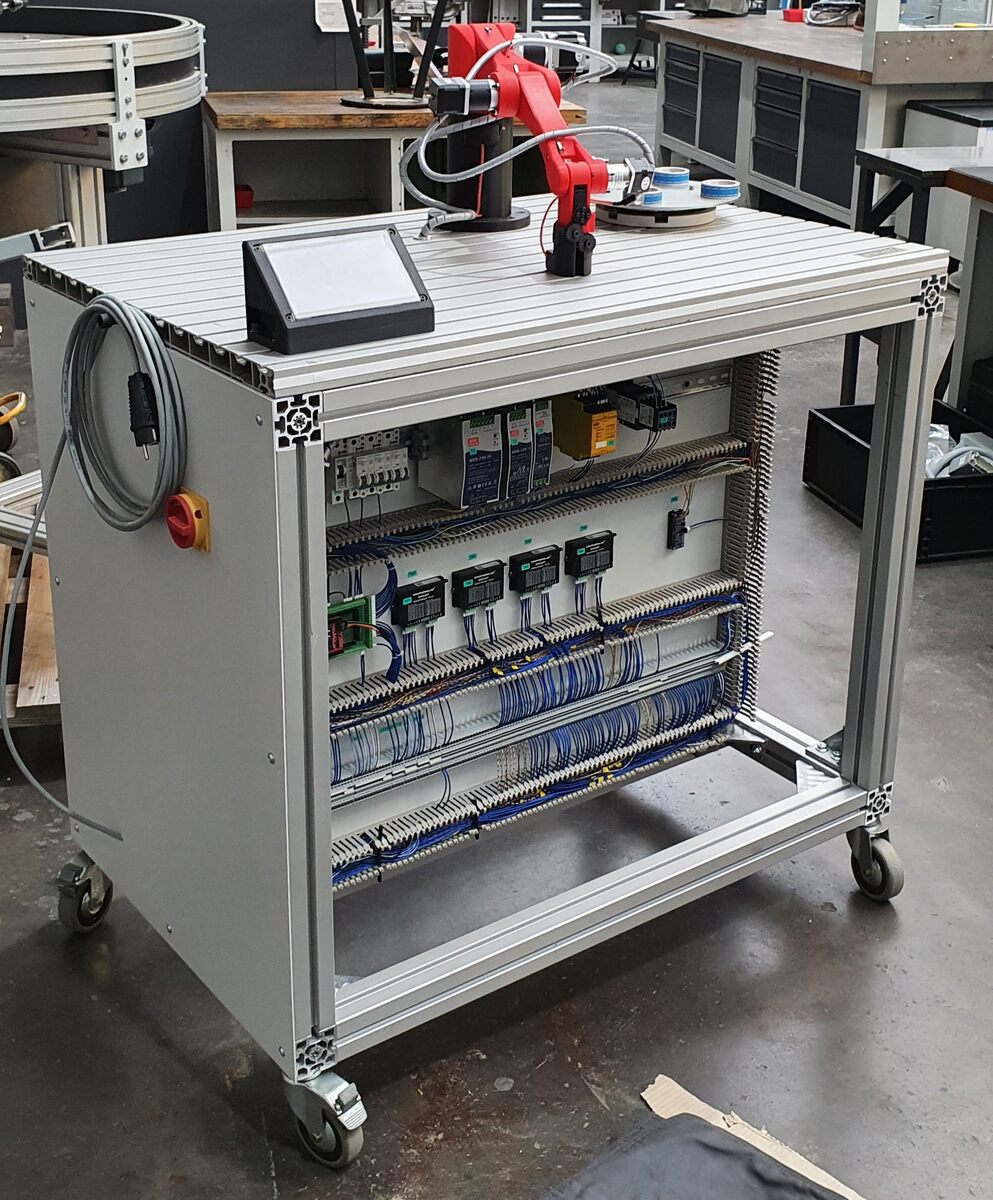

Ich baue gerade einen Roboterarm, der mit 4 Schrittmotoren und einem
Servo betrieben und durch einen Arduino Mega R3 gesteuert wird, jedes
Gelenk hat 2 Endlagenschalter.

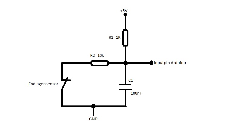

Fehler sorgt. Allerdings müsste doch ein Pullup-Widerstand so etwas
verhindern. Einen externen Pullup hab ich auch schon getestet, auch
einen niedrigen mit 1k, ohne Erfolg.

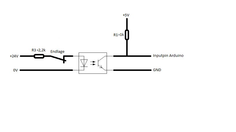

In der Industrie benutzt man Optokoppler, um die empfindlichen
CPU-Eingänge von der störverseuchten Umgebung zu trennen.

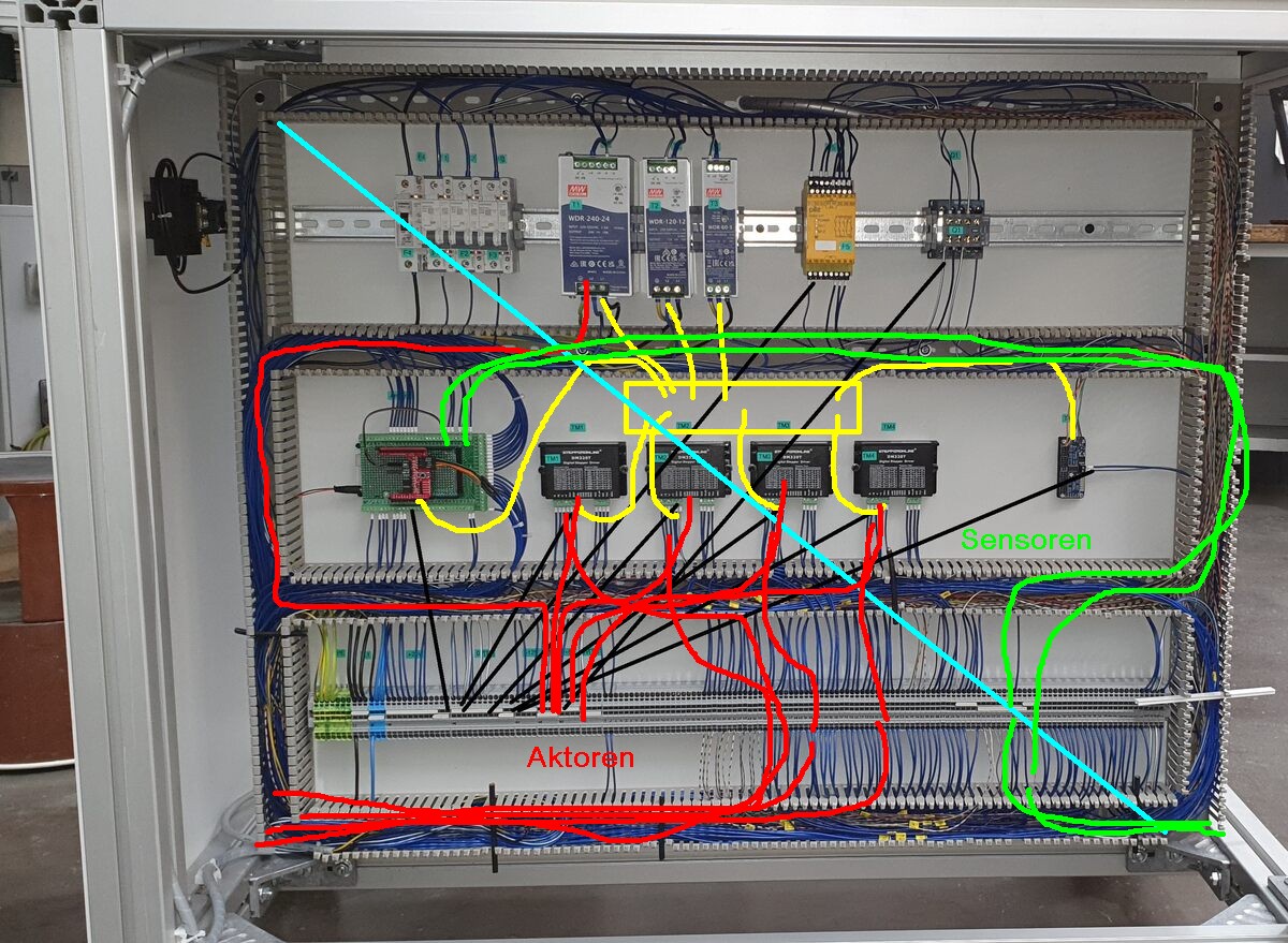

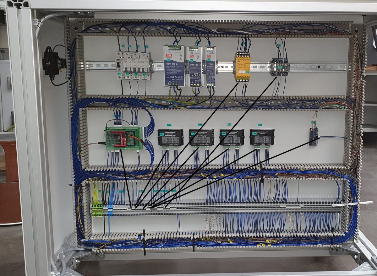

Verstehe ich die Bilder richtig: kilometerlange unabgeschirmte Leitungen
direkt an einem armen Prozessoreingang mit einem simplen internen
Pullup?
von Falk B. (falk)
Max M. schrieb:
> Ich nutze für alle 10 Endlagen sowie für den NotAus INPUT_PULLUP.
Du bist naiv. Mit Steckbrettmentalität einen Schaltschrank aufbauen.

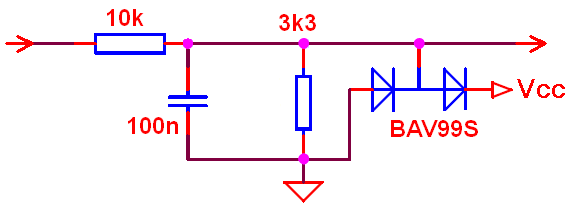

Naja. In einer derartigen Steuerung braucht man DRINGEND
- niederohmigen Pull-Up (3-10k bei 5V)
- RC Filter DICHT am Arduino
https://www.mikrocontroller.net/articles/Entprellung#Einfacher_Taster
Wenn man noch sicherer und robuster werden will/muss, nimmt man
Optokoppler an den Eingängen, die sind dann auch meist auf 24V
ausgelegt. Aber auch dort braucht es a) Schutzdioden und b) passende
Filter vor oder nach dem Optokoppler, damit nicht jeder HF-Dreck
reinspuckt.

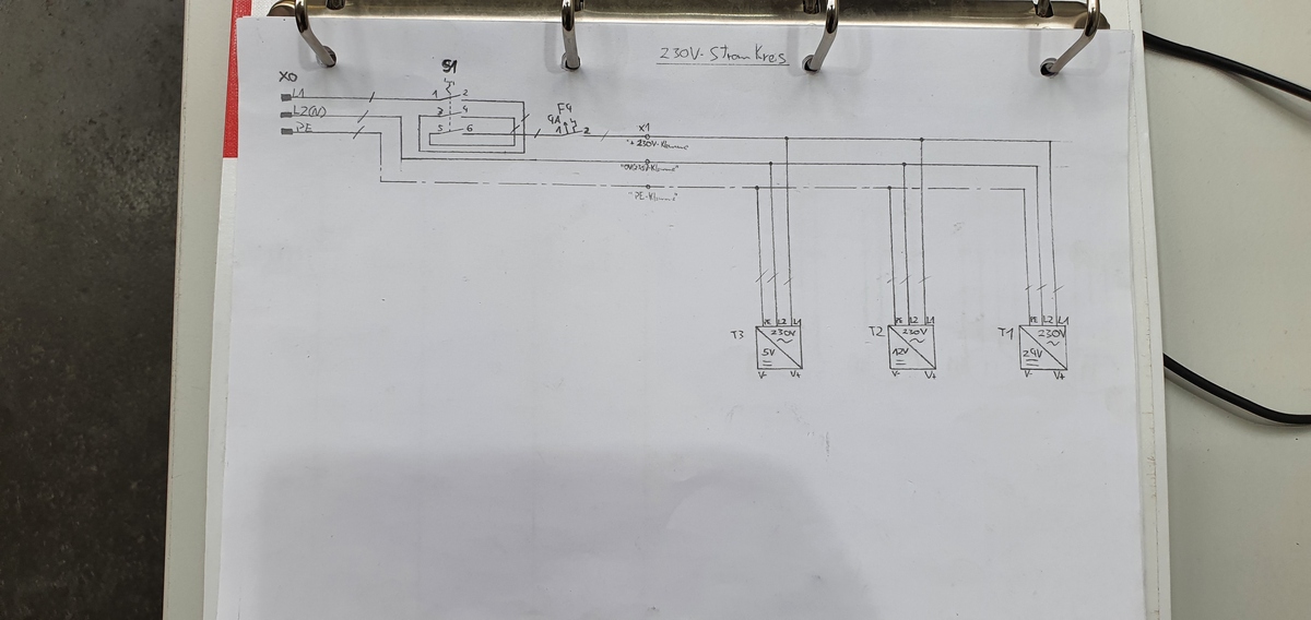

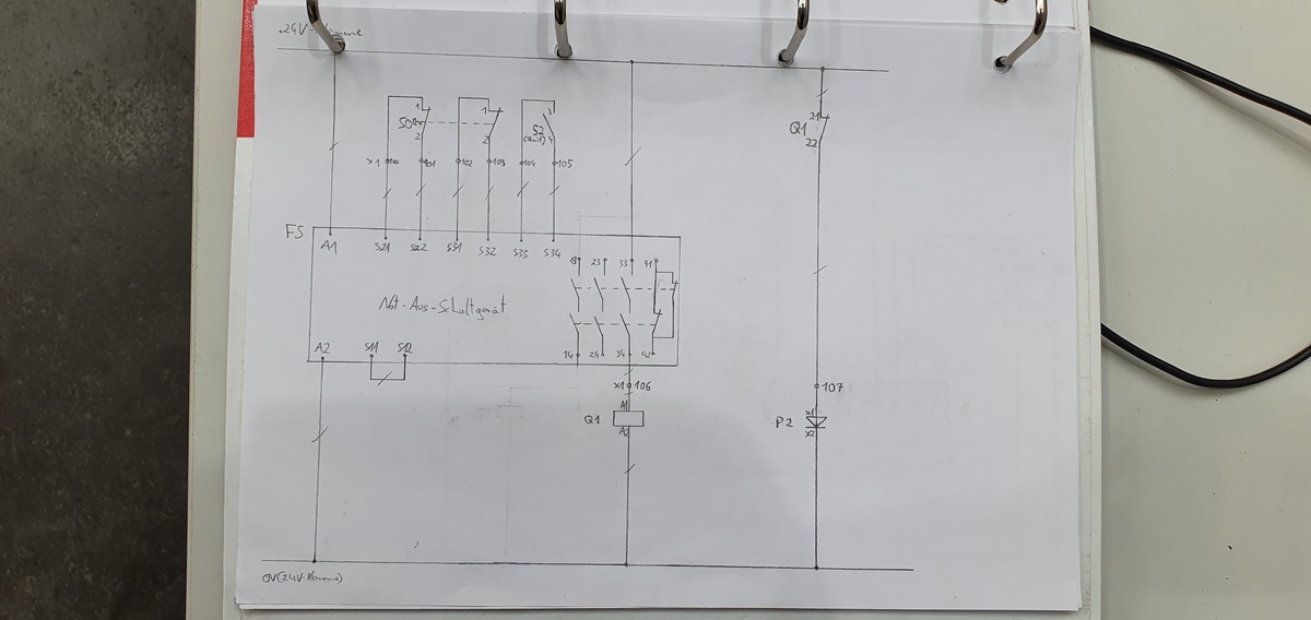

Ich weis nicht, so wie du deine Schaltpläne präsentierst, mit Bleistift
gezeichnet und dann noch drüber radiert (...118.Jpg)
Das ist Stand wie vor 40 Jahren :-(
Das Ganze sieht irgendwie nach Diplom / oder Doktorarbeit aus.
Ob man damit einen Topf gewinnt - ich weiß nicht.
Bring das Ganze mit einen CAD-System auf Vordermann.
Ansonsten halte dich an die Vorschläge von Falk B.(falk)
von Stefan F. (Gast)
Na und, magst du klassische Kunst nicht?
Andere Zeichnen gar keine Pläne oder erfinden ihre eigenen Symbole.
Hier immer wieder zu sehen sind auch Schnipsel die jeweils nur ein
Bauteil enthalten und irgendwie über Netz-Namen miteinander verbunden
sind. Da kann man den Plan gleich durch eine Excel Tabelle ersetzen.
Also ich finde es völlig OK. Wetten diese Unterlagen werden länger
verfügbar und lesbar sein, als elektronische?

Noch was. Viele Anfänger und Starkstromer scheinen die Bedeutung des
Worts StromKREIS nicht zu verstehen. Sowohl in deinen Schaltplänen als
auch in der realen Verdrahtung sind immer nur die Signalleitungen an den
Arduino geführt. Masse gibt es bestenfalls als "Kuhschwanz" lieblos zum
Controller geführt. Bei GLeichspannung mag das OK sein, sobald aber
Wechselspannungen ins Spiel kommen, und da reichen oft die lausigen
50Hz, spielt die Leiterschleife zwischen Signal und Masse eine
entscheidende Rolle. Dort fängt man sich MASSIV Störungen ein bzw.
produziert sie (induktive Kopplung). Als Abhilfe KÖNNTE man alle Signale
als verdrillte Leitungen führen und auch Masse für jedes Signal am
Arduino anschließen. Macht aber keiner im Schaltschrankbau, zuviel Kabel
und Klemmen. Noch krasser wäre die Verwendung von Koaxialkabel ;-)
Ergo. Wenn man denn schon im Schaltschrank-Stil verdrahten will/muss,
muss man auch dementsprechend die Eingangssignale maximal filtern und
die Filterbandbreite soweit minimieren, daß die Nutzsignale noch schnell
genug durchkommen. Für einfache Endlagenschalter und ähnliches ist das
einfach, für WIRKLICH schnelle Signale deutlich schwerer bis unmöglich.
Dort muss man dann auf verdrillte Leitungen, ggf. sogar mit Schirm,
zurückgreifen.

Ich nehme mal an, daß das grüne Ding Mitte links der Arduino ist. DORT
müssen die RC-Filter und Pull-Ups drauf!
von Falk B. (falk)
1k ist Holz im Vergleich zu hochfrequenten, induzierten Spannungen.
100nF (RC-Filter) dagegen sind nahezu ein Kurzschluss für HF.

von Oliver S. (oliverso)
Max M. schrieb:
> Ich wäre Dankbar für jede Hilfe!
Abgeschirmte Leitungen, sowohl für die Endschalter, als auch für die
Motoren. Komplett, auf der ganzen Länge. Dazu dann, wie schon
geschrieben wurde, niederohmige Pull-Ups an den Schalteingängen.
Oliver
> Bleistift
Die Schaltpläne waren in rudimentärer nur für mich zum verdrahten
gedacht. Ist das Projekt abgeschlossen, werden sie natürlich angemessen
visualisiert (EPlan). Pardon, dass ich dir diese Zeichenkunst zugemutet
habe... dass das nicht zur Lösung des Problems beiträgt, ist wohl
offensichtlich!
> Pullup?
Bitte nicht nur sagen was falsch ist, ein persönlicher Lösungsansatz
wäre nett!
> reinspuckt.
Optokoppler, okay, habe ich persönlich kaum Erfahrungswerte mit. Wie
würde das in meiner Schaltung aussehen?

von Dieter R. (drei)
Max M. schrieb:
> Okay. Wie viel Farad sollte der Elko haben und welchen Widerstand
> brauche ich?
So wird das nix. Du hast einen wirklich sauberen Aufbau gemacht,
Glückwunsch, ehrlich. Aber leider hast du Schaltschrankbau betrieben,
keine Mikrocontroller-Elektronik-gerechte Beschaltung. Dir fehlt
grundlegendes Wissen dazu. Es ist fraglich, ob es gelingt, das mit
Forums-Tips zu vermitteln.
Frage: gibt es bei euch im Umfeld der Institution, wo du diesen Aufbau
gemacht hast, niemanden mit den entsprechenden Fachkenntnissen, der dir
direkt am Objekt helfen und das notwendige Wissen vermitteln könnte?

Dein Gehäuse und die ganze Mechanik ist PE, das ist ein riesiger Kasten
und sicher kein Punkt mit der Ausdehnung 0.
Die Masse gehört vom PE getrennt, denn PE ist ja nichts was eine
elektrische Funktion hätte, sondern es ist "Protective Earth", also
lediglich ein "Schutzschild", das im letzten Notfall eingreifen soll.
Den Rest vom Tag ist es die Erde, auf die irgendwelche Schirme aufgelegt
und darüber Störsignale abgeleitet werden. Und genau solche Störsignale
kannst du in deiner Schaltung sicher nicht brauchen.
Und wenn das mit der "Masseführung ohne PE" geklappt hat, dann darfst du
den PE wieder wohldefiniert an 1 Stelle an GND anbinden.
Max M. schrieb:
> Ich habe alle GNDs auf die Klemmen verdrahtet und diese gebrückt und
> gehe davon als PELV System auf PE. Ist das kein zentraler Punkt?
Stromkreise, das Wort ist schon gefallen. Stromkreise müssen möglichst
klein gehalten werden, dass sie keine Störung auskoppeln oder einfangen.
Das bedeutet z.B. dass der Strom, der auf der SDA-Leitung vom Andruiden
zum TM5 geht, auf der GND-Leitung möglichst dicht an der SDA-Leitung
wieder zum Andruiden zurück muss. Ein üblicher Schaltschrankaufbau
berücksichtigt solche Strompfade nicht, weil er normalerweise mit 24V
arbeitet (da wird der Eingang bei 5V noch lange nicht "high"),
niederohmig und dadurch sehr robust ausgelegt ist.
Und wenn du da jetzt ohne Massekonzept kreuz&quer hochohmige Signale und
Lastströme direkt nebeneinander im Kabelkanal führst, dann koppelt
natürlich jeder Laststromkreis beliebig in jeden Signalstromkreis über.
Wie gesagt: du brauchst ein Oszi, schließt die Masseklemme direkt an den
Massepin am Arduino an (also nicht irgenwo 50cm weiter weg an
irgendeinem PE) und misst mal, was da für Mist ankommt.

von Falk B. (falk)
> Wie schon gesagt wurde, hab ich schon versucht.
Und WO war der angebracht? Bei DER Leitungsführung ist das NICHT egal.
Außerdem ist der auch mit 1k zu hochohmig, schrieb ich schon. Den Job
macht ein Kondensator deutlich besser.
> Steckbrettmentalität,
> ich weiß ja nicht... bisher war eher der Schaltschrankbau meine Welt,
> daher leider auch die fehlende Erfahrung mit Mikrocontrollern
> (Mikrocontroller in Schaltschränken, nicht im Allgemeinen).
Und EMV.
>> Pullup?
> wäre nett!
Eben das. Man kann bzw. SOLLTE in einer derartigen Steuerung Signale NIE
ohne Schutz- und Filtermaßnahmen an einen Logik-IC führen!
> An Entprellung hatte ich auch schon gedacht,
Es geht hier nicht wirklich um Entprellung, sondern um Filterung von
hochfrequenten Störungen (HF).
> allerdings vergeht doch
> dann ab Endlagenbetätigung eine gewissen Zeit bis Motorstop, in der der
> Arm über seine Endlage hinaus fährt,
Ja. Die Frage ist nur, wieviel. 1ms? 10ms? Da muss man überlegen,
wieviel Filterung und Verzögerung akzeptabel sind.
> Input, Output, Kaputt schrieb:
>> Du musst EINEN zentralen Punkt für GND haben. An dem (und NUR an dem)
>> werden die GND der verscheidenen Schaltungsteile verbunden. Sonst ergibt
>> das Schalten der Servos etc. Störspannungen auf GND, die der Kontroller
>> mit Kopfkratzen beantwortet.
Ja, ist er, löst aber das Problem der "wilden" Schaltschrankverdrahtung
der Signal OHNE zugehörige Masse nicht!
>> genug durchkommen.
> Alles klar. Wie würde ich das realisieren?
Schrieb ich das nicht bereits? Pull-Up 3-10k + RC-Filter. Dessen
Zeitkonstante muss halt auf die Bandbreite des Sensors abgestimmt
werden. 100nF + 10kR = 1ms
> Alles klar. Was heißt in diesem Fall niederohmig?
3-10k. Deutlich darunter bringt eher nix, die Hauptarbeit muss der
Filter erledigen.
> brauche ich?
100nF + 10kR als Startpunkt. Die 100nF kann man dann, sofern nötig
schrittweise verkleinern.
Jein. Das hilft ihm zwar, Störungen zu erkennen. Die ABWESENHEIT von
Störungen beweist aber garnichts. Sein ganzer Aufbau ist nicht
Mikrocontroller-gerecht. Wenn er jetzt rumbastelt und dann keine
Störungen mehr misst, dann kann es im späteren Betrieb jederzeit wieder
zuschlagen.
Erstmal braucht er eine funktionssichere Verdrahtung. 24V und/oder
niederohmig und gefiltert und/oder abgeschirmt und/oder Optokoppler. Es
gibt verschiedene Ansätze dazu, deshalb meine Frage, ob er das nicht mit
einer fachkundigen Person vor Ort durchgehen kann.

Alles klar, dann werd ich mich mal an die Arbeit machen.
-Geschirmte Leitungen verlegen (Endlagen und Motoren) und
Endlagenstränge von Motorsträngen räumlich trennen
-Direkt an den Arduino-Inputs Pullups von 3k-10k und RC-Filter mit
Tau=1ms. Da kann ich ja testen, wie weit ich die Bandbreite verringern
muss, um meine Störungen weg zu bekommen.
-PELV-System deinstallieren
Optokoppler würde ich erst einmal weglassen und schauen, ob das ganze so

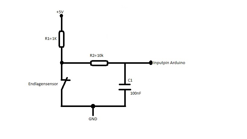

In der Skizze habe ich jetzt 1k genommen, das ist doch zumindest nicht
schlechter als z.B. 4,7k denke ich
Ist der RC Filter & Pullup Aufbau auf dem Bild so richtig?
So kriegst du den Eingang nicht mehr auf LOW Pegel herunter gezogen. Die
beiden Widerstände bilden einen Spannungsteiler.

von Falk B. (falk)
Nö. Der Pull-Up muss VOR den Filter, direkt an den Eingang (links).

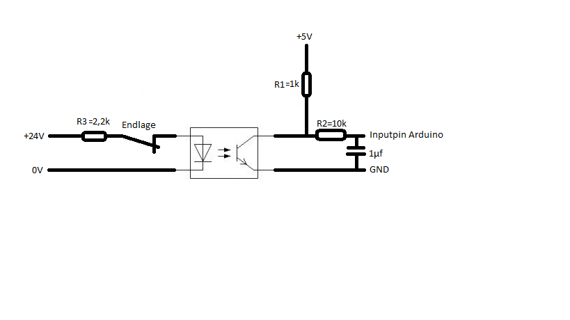

von Max M. (kabbo)
Ist das Schaltbild nun so richtig?
Dieter R. schrieb:
> Zusätzliche Filter sollten nicht
> mehr erforderlich sein
Sollte der interne Pullup trotzdem verwendet werden? Oder soll ich,
falls ich mich für den Cotrollino entscheide, mit meinen Endlagen auf
24V gehen statt auf GND?
Nein, sonst kommst du wider nicht auf LOW Pegel. Der 10kΩ Widerstand
bildet zusammen mit dem internen Pull-Up einen Spannungsteiler.

von Falk B. (falk)
Ja.
NEIN!
> Oder soll ich,
Hmm, das mußt du vermutlich, denn die Eingänge vom Controllino sind
SPS-typische Eingänge mit Spannungsteilern gegen GND, OHNE Pull-Up!

Allerdings schaltet der Schalter eben gegen GND. Wenn du nun ein
durchgescheuertes Kabel aufs Gehäuse (genannt "Masseschluss" oder
"Erdschluss") hast, und der Eingang dauernd auf GND liegt, dann erkennt
deine Steuerung immer "geschlossen".
Weil aus diesem Grund in der Steuerungstechnik üblicherweise die
Highside, also 24V über einen Schaltkontakt auf einen Eingang geschaltet
werden, mache ich das immer so wie im Anhang.
Bei Vcc=3V3 habe ich mit 10k/3k3 eine Schaltschwelle (Umschaltung
zwischen 0 und 1) von ca 7V. Für 5V geht diese Schaltschwelle auf ca 10V
hoch.
Dann würde ich - bevor ich alles zerreiße, wie von den Vorschreibern
empfohlen - einen "how low can you go" Ansatz wählen und auf 100 Ohm
runtergehen.
Die Endschalterkontakte halten sicher 50mA aus. Die Widerstände
verbraten im geschalteten Zustand 250mW, werden also ein wenig warm und
sollten daher passend dimensioniert sein.
Und noch ein Test: Wenn auch bei gebrücktem Pullup, also 0 Ohm nach 5V
ohne Endschalterkontakt, Signale durchkommen, dann hast Du ein anderes
Problem, dann brechen die 5V ein.
MWS schrieb:
> einen "how low can you go" Ansatz wählen und auf 100 Ohm runtergehen.
Dann sollten diese Pullups aber nicht mehr aus den 5V des Arduino
versorgt werden. Und die Masse der 5V-Versorgung muss direkt am Arduino
angeschlossen werden. "Direkt" bedeutet Kabellängen unter 10cm.
Ich würde (wie ich schon zig mal empfohlen habe) endlich mal messen,
statt ewig dran rumzufrickeln und zu hoffen. Ohne Messung kann man hier
nur blind herumstochern. Und beim blinden Herumstochern verbrennt man
sich auch mal leicht die finger oder klemmt sich die Nase ein.
Zuallererst würde ich die Masseklemme an den Massepin am Arduino
anklemmen und gegen verschiedene andere Massepins bzw. Masseklemmen
messen. Da sollte ja idealerweise ein gerader 0V-Strich ohne Zappler zu
sehen sein.
Und weil das hier nicht der Fall sein wird, muss zuerst mal diese Masse
gut gemacht werden. Denn die Masse ist der Bezugspunkt für alle
Elektronikkomponenten! Wenn die nicht zuverlässig funktioniert, dann
funktioniert auch das Gerät nicht zuverlässig.

von Thomas K. (thomas2021)
Grausam und hoffen wir dass Dein Schaltschrank kein Industrieprodukt ist
Bastellprojekt im Keller OK.
Arduino im Schaltschrank ???? Sowas geht schon 3 mal nicht.
Man verwendet für sowas SPS ( Siemens und Co )
Keine Abgeschirmte Leitungen.
Kein Blech für Masse und Abschirmung im Schrank
Am besten finde ich die Zuleitung. Schön Loch bohren und kabel durch.
Die Pläne zum Schaltschrank...Ohne Kommentar
Du hast noch nie einen Rechner im Schaltschrank gesehen? Nur SPS von
Siemens & Co?
Es müssen halt die richtigen Schaltschrank-tauglichen Komponenten und
die richtige Verdrahtung sein. Darum dreht es sich hier ja.
von Rotor R. (rotor)
Im Internet anmelden um sich an anderen abzureagieren... kein Kommentar.
von Heiko T. (Gast)
Nicht dein Ernst, oder?
Die Motorleitungen würde ich schon abschirmen, aber vor allem ist auch
im Schaltschrank eine Trennung zwischen Versorgung, Aktoren und Sensoren
sehr ratsam.
Denn sonst koppelt jede Störung aus dem Netz oder von den Aktoren gleich
auf die Sensoren ein. Und wenn da ein Analoggeber dabei ist, dann
versaut es dem eben das Signal.
Und wenn die PWM der Motoren auf die Netzleitung überkoppelt, kommt der
EMV-Spezi und schüttelt den Kopf...
> sehr ratsam.
Da lauert übrigens noch ein Problem im Aufbau des TO. Soweit ich das in
den Bildern sehen kann, ist die Netzversorgung mit Signalleitungen im
selben Kabelkanal verlegt. Eigentlich sollte man das ändern. Jedenfalls
müssen aber nachzurüstende abgeschirmte Leitungen netzspannungstauglich
sein.
Da der TO sowieso umverdrahten muss, wäre es eine lohnende Aufgabe,
dabei für eine saubere Trennung in separaten Kabelkanälen zu sorgen.
Eventuell muss dafür der Arduino (oder Controllino) umplatziert werden.
Und eine ordentliche Netzzuführung, da hat Thomas K. schon recht.
> sein.
Sofern ich das ganze weiter mit dem Arduino plane, wird das wohl
vonnöten sein. Allerdings hoffe ich, mit dem Controllino einen soliden
Spagat zwischen Mikrocontroller-gerecht und Industrieüblich zu
erreichen, so dass alle Parteien zufrieden sind.
Das Durcheinander im Kabelkanal, auch zwischen Steuer-und
Arbeitsleitungen, ist eben in Schaltschränken mit SPS und 24V
Steuerspannung nichts Außergewöhnliches. Daher hoffe ich, dass dieser
Aufbau mit einem Controllino so funktioniert, wie er sollte.
Deine Äußerung ist mir jetzt nicht ganz klar. Deshalb:
Das (die abgeschirmten Leitungen) sollten (bzw. müssen, wenn das als
Beispiel für die Ausbildung verwendet werden und nicht bloß irgendwie
zufällig funktionieren soll) auch beim Controllino verwendet werden!

Die 24V Eingänge meiner Steuerungen halten mit der oben gezeigten
Beschaltung übrigens dauerhaft 55V aus. Und dazu muss nur der 10k ein
1206 Widerstand sein. Es schadet dabei nichts, wenn der impulsfest ist.

Oder, hübsche Aufgabe, eigenes Shield nach den hier gemachten
Vorschlägen bauen. Schwer ist das eigentlich nicht, und eine lehrreiche
Demonstration für die Azubis.

Die Fehlerursache hier ist in der Tat die ungeschirmte Kabelführung,
sowie das Verdrahten an sich.
Im Verteilerbau wird drauf geachtet, dass, wenn möglich Lastkabel und
Steuerung immer in die Kanäle getrennt werden. Zum Beispiel, links Last,
rechts Steuerung. Oder dann  nur kreuzen, aber nicht paralell. Wenn
nötig weitere senkrechte Kanäle, wo das Trennen dann besser klappt.
Bei uns werden die CY-Kabel mit Schienen kurz vor den Baugruppen
geerdet. Dafür gibt es von Phönix ein 10mm System mit Plastikträger.

Der Rahmen mit den INA Profilen sieht top professionell aus! hübsch
gemacht!

Leitungsführung werde ich soweit wie es geht mal ändern, zumindest mal
die gebündelten Leitungen auseinander machen und die der Treiber gegen
Isolierte austauschen (und am besten nicht über die Klemmen sondern
direkt von Motor zu Treiber).
Da ich davon ausgehe, das sich meine Steuerung mit 24V Steuerspannung
keine bis kaum Störungen einfangen würde, werde ich mal Optokoppler
einbauen um meine Steuerspannung auf 24V zu erhöhen (Sind die
Schaltungen auf den Bildern richtig?).
Ist in diesem Fall die RC-Schaltung noch notwendig (Habe jetzt mal 1μf
genommen um Tau auf 10ms zu erhöhen, das sollte doch wirklich genug Zeit
sein)?
Falls ja, was würde gegen Software-Entprellen statt dem LP-Filter
sprechen?
Zu der Größe des Pullups etc. haben sich viele unterschiedlich geäußert,
ich hab ihn jetzt mal auf 1k festgelegt. Falls jemand dennoch meint das
ist vollkommen falsch so, belehrt mich.
Warum gehst du davon aus? Du fängst damit natürlich gleich viele
Störungen ein. Sie wirken sich aber nur noch 1/5 so schlimm aus.
> werde ich mal Optokoppler einbauen
> (Sind die Schaltungen auf den Bildern richtig?).
Welchen OK hast du da vorgesehen?
Mein Vorschlag: nimm einen OK mit einem recht hohen CTR (mindestens
200%), damit du auf der µC-Seite einen brauchbaren Low-Pegel
Für diesen Zweck reicht ein Spannungsteiler aus. Funktioniert bei mir
bei zighunderttausenden 24V-Eingängen weltweit. Einen Optokoppler nimmt
man nur, wenn man eine galvanische Trennung braucht und einhalten kann.
> Sternförmiger GND-Punkt habe ich gemacht (Alle GNDs auf EINE
> Klemmstelle, PELV entfernt) bin aber auch hier offen für Kritik.
Du weißt schon, wie ein Stern aussieht?
Von der gemeinsamen Mitte gehen die Strahlen auf direktem und
kürzestem Weg geradeaus zu den Zacken. Entspricht das tatsächlich auch
geometrisch deiner Ausführung? Wenn nicht, dann hast du eben keine
"sternförmige Masse", sondern lediglich eine "zentrale Masse".

Klaus S. schrieb:
> Der de-facto-Standard ist einfach, daß jede Elektronik mit Optokopplern
> isoliert wird
Es geht aber auch anders.
Meine Steuerungen laufen zigtauendfach mit einem Prozessor mit lediglich
1,1V Corespannung direkt auf Maschinenpotential. Und da sind mehr als 10
Umrichterachsen mit mehreren kW gleich nebenan im Abstand von 30cm. Das
erste, was an diesem Design fertig war, war das Versorgungskonzept vom
Netzeingang über den Filter, über das 24V-Schaltnetzteil und diverse
POL-Wandler (5V, 3,3V, 2,5V) bis runter auf die 1,2V fürs FPGS und die
1,1V für den Prozessor.
Weder eine sternförmige noch zentrale Masse verhindern eine Einkopplung
in große Signalschleifen. Das schaffen nur parallel zum Signal geführte
Masseleitungen, praktischerweise verdrillt. Im Extremfall noch
zusätzlich geschirmt UND den Schirm an der richtigen Stelle HF-tauglich
verbunden.
Ja, ist eigentlich klar. Das hatten wir schon mal beim Thema
"Strompfade" und "Stromkreise" weiter oben diskutiert. Nehmen wir mal 2
Netzteile und 1 "zentrale, sternförmige Masse" so wie hier:
                 Il
    NT 24V                           µC            NT 5V   Last
       '------------------o--------------------------o---<--'
              Sternpunkt "s"                        "a"  Il
Da fließt der Laststrom über das Teilstück "a" bis "s" erzeugt zusammen
mit der Impedanz dieses Leitungsstücks einen Spannungsabfall. Wenn der
dann z.B. 1V ist, dann wird spannenderweise schon mal die
Versorgungsspannung des µC auf 6V angehoben (5V von Netzteil + 1V
Spannungsabfall auf der GND-Leitung). Und ähnliche
Potentialverschiebungen erfahren natürlich auch irgendwelche
Schaltsignale, wenn sie ihren Signalpfad mit Leistungsströmen teile
müssen.
So wäre es richtig:
                 Il
    NT 24V           Last              µC            NT 5V
       '------------------o---------------------------'
              Sternpunkt "s"
Der Laststrom Il fließt an direkt an den Sternpunkt und koppelt nicht in
den Logikbereich ein.
Und das ist jetzt nur die leitungsgebundene "Überkopplung" von einer
Versorgungsschiene in die andere.
Wenn eine Signalleitung dann keine neben ihr liegende Masserückleitung
hat und deshalb eine große Stromschleife aufzieht, dann kommt die
elektromagentische Einkopplung noch dazu (das ist u.A. das, was mit den
3 offenen und 1 angeschlossenen Motorleitung beobachtet wird).
: Bearbeitet durch Moderator
von Falk B. (falk)
Galvanische Kopplung.
Induktive Kopplung. Die ist auch leitungsgebunden.
Welches von beiden hier das größere Problem ist, läßt sich aus der Ferne
nicht sagen. Tendentiell ist es eher die induktive Kopplung.
Hier haben wir es noch mit der kapazitiven Kopplung zu tun: der
Schrittmotortreiber zappelt mit 1 Leitung "auf" und "ab" und die koppelt
kapazitiv auf die danebenliegende Signalleitung ein. Bei einer
entsprechend steilen Flanke reichen da ein paar pF für eine "brauchbare"
Störung.
                               _   _
                       +-24V _| |_| |_
       .---[Treiber]------------------------- offene Leitung      5V
       |                         === Leitungskapazität           1k
       |                  .---------------------------------------o-- µC
    NT 24V                |       +-2V _|_ _|_ _                      |
       '------------------o-------------------------------------------'
              Sternpunkt "s"
Dass bei entsprechenden steilflankigen Signalen noch
Leitungsinduktivitäten mitspielen, macht die Sache nicht einfacher...
Einfangen ja. Nur dass bei 24V die Störungen erheblich größer sein
müssten, um den Eingangspegel von LOW auf HIGH zu setzen.
> hinbekommst.
Ich hatte an den 4N35 gedacht. Hat allerdings eine CTR von mind. 100%,
wäre der 4N32/4N33 die bessere Wahl?
Okay. Passen R1=1,8k und R2=470 Ohm? So brauche ich keinen separaten
Pullup mehr oder?

Wie auf dem Bild, nur oben die Leitungen durch die Kanäle.

Dieter R. schrieb:
> 3. Interface-Board (Shield) selbst designen, layouten und aufbauen. Ist
> vermutlich weit über deinen gegenwärtigen Fähigkeiten.
Es reicht, für die wenigen Endlagenschalter einfach den Pull-Up +
RC-Filter einzubauen, das kriegt man auf dem Lochraster hin. Damit sind
90% der Probleme gelöst.
Aber wenn ein halbes Dutzend Leute auf einen einreden, verliert man
schon mal die Orientierung.
Nachfrage:
1. Du könntest dir selbst und allen, die dir vielleicht noch helfen
werden/müssen/sollen ungeheuer helfen, indem du einen LESBAREN
Schaltplan erstellst, ggf. hierarchisch, der möglichst den ganzen Aufbau
zeigt, mindestens aber die Anschlüsse (mit genauer Pinbelegung) am
Arduino. Alles so beschriftet, dass man versteht, was da gemeint ist.
Bei deinem handschriftlichen Zettel kann ich zumindest vieles nur raten.
1.1. Alternativ (oder vorab) eine Pinbelegungsliste mit eindeutiger
Benennung der Signale.
2. Was ist das für ein Board/Shield, auf dem der Arduino sitzt? Typ,
Hersteller, Datenblatt? Hat das nur Schraubklemmen oder noch weitere
Funktionen (Lochraster)?

von Max M. (kabbo)
Wie gesagt, die Schaltpläne habe ich bewusst ersteinmal in der Form
gemacht, da ich sowieso nur alleine daran arbeite. Hätte ich vorher
gewusst, dass es von nöten sein wird, dass mehrere Leute das lesen
werden, hätte ichs andes gemacht.
Kommt alles wenn die Funktion ersteinmal gegeben ist und ich keine
Änderungen mehr vornehmen muss.

Max M. schrieb:
Die Richtung stimmt. Allerdings solltest du den µC-Pin ein wenig
hochohmiger "abkoppeln". Denn wenn da mal 30V statt 24V kommen, dann
fließt Strom über den Eingangspin auf die 5V-Versorgung des µC. Dieser
Strom sollte etwas besser begrenzt werden. Machs so, dann siehst du auch
gleich, ob der Schalter ein oder ausgeschaltet ist:
                         :-----------> nahe beim µC
24V ---'\------------------.
                          1k8
                           V
                           - LED
                           o---4k7---o-------- µC-Eingang
                          470       === 100n
GND -----------------------o---------o--------- µC-GND
Wenn du unsere beiden "Spannungsteilerschaltpläne" mal ansiehst, dann
erkennst du übrigens einen Unterschied in der Denkweise: für dich geht
vom Spannungsteiler nur 1 Leitung weg zum µC-Eingang. Die Masse alias 0V
erledigt sich irgendwie irgendwo irgendwann.
Für mich geht immer auch die Masseleitung parallel zum Signal mit!
Ja, das ist jetzt halt echt bitter verbockt.
Zentral und Sternförmig hieße, dass da ein Klemmenblock tatsächlich
zentral zwischen den Netzteilen und dem Andruiden sitzt und die
Masseleitungen auf kurzem Weg ohne großartige Schlingen und Schlaufen
dort zusammengehen.
Und dann würde ich das Ganze konzeptionell trennen: die Leistungsseite
(230V und Aktoren) ist links unten, die Sensren werden rechts oben
verkabelt (im Idealfall gehört der Andruide dann auch nach rechts, das
kannst du in meiner Skizze sicher leicht nachvollziehen...).
Und letztendlich werden die Schrittmotoren nicht großformatig und
weiträumig über Klemmen angeschlossen, sondern jeweils in eine 4-adrige
geschirmte Leitung zusammengefasst und der Schirm nahe (und "nahe" sind
dann wirklich nur 5cm) bei den Schrittmotortreibern auf den PE
(Montageplatte) gelegt.

 bei der Auflösung ist das aber auch nur Pixelsalat. Ist der
> auf der Unterseite (???) Auf der Oberseite sehe ich ein U-förmig
> erscheinendes rotes Ding. Was ist das?
Eine weitere Platine mit einer Schnittstelle.

Das ist das Shield für das Display.

von Peter D. (peda)
>                           1k8
>                            V
>                            - LED
>                           470       === 100n
Und genau so mache ich es auf keinen Fall!
Der gestörte GND von außen darf nicht auf den sensiblen MC
durchgeschleift werden. Damit wirst Du weiterhin Schiffbruch erleiden,
das garantiere ich Dir.
Nimm die Optokopplervariante, die ist Anfängertauglich.
> das GARANTIERE ich Dir.
Kurze Antwort: Blödsinn.
Lange Antwort: Wenn am Eingang jeweils ein Schalter mit einem
abgeschirmten Kabel angeschlossen ist, dann gibt es keine
Ground-Verschleppung. Wenn ich die Aufgabe richtig verstehe, dann ist
dies bei ALLEN Digital-Eingängen hier gegeben, also Null Risiko.
Hervorhebung von mir.
Genau können wir das beurteilen, wenn Max die Doku fertig hat. Soll ja
bald sein.

von Max M. (kabbo)
So, nach einiger Zeit melde ich mich mal wieder. Hatte etwas zu tun mit
Prüfungsvorbereitung und anderen Arbeiten (und Urlaub ;).
Was ich gemacht habe:
-Die Leitungen der Treiber rausgerissen und geschirmte Leitungen (Für
jeden Treiber eine 4-Adrige) räumlich getrennt von den Endlagenleitungen
verlegt.
-PELV-System entfernt und den Schirm geerdet
-vor die Inputs der Endlagen und des NotAus RC-Filter mit 100n +
Spannungsteiler (Statt auf GND auf +24V) + externen Pulldown Widerstand
Und es funktioniert!
Keine Störungen der Inputs mehr!
Werde noch die Schaltpläne in Form bringen und das Teil fertig
programmieren.
Und im Optimalfall wird noch etwas Geld für eine geeignete Steuerung
locker.
Allzu viel werde ich aber nicht mehr daran arbeiten können
(Abschlussprüfung).
Das werden dann meine Kollegen übernehmen.
Nochmals vielen Dank für die vielen Ratschläge und die große
Hilfsbereitschaft!
