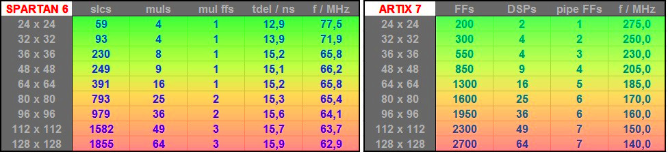

von Jürgen S. (engineer) Benutzerseite
Mir ist noch nicht klar, wieso die Multiplikation "aufgeteilt" werden
soll. Bei der Verarbeitungsgeschwindigkeit sollte das kein Problem sein,
das mittels einer pipeline mit 2-3 Takten Latenz zu erledigen. Du
formulierst einfach den Multiplier und baust FFs dahinter.
Hier mal eine alte Tabelle, was man da erwarten kann. Die Schaltung
hatte einen unterschiedliche breit eingestellten Multiplier mit a*b
(wobei b immer so groß war wie a, aber einen anderen Wert hatte) und
einen Akkumulator zum Aufsummieren. Es ist zu berücksichtigen, das für
die Eingänge und Ausgänge der Vektoren weitere FFs hinzu kommen, die das
timing ermöglichen, daher sind das nur Richtwerte.
von Frederic W. (Gast)
Laut Tabelle scheint das sehr unkritisch für mich zu sein. Was bringt es
mir ffs hinter den multiplizier zu schalten. Der muss ja trotzdem in
einem Takt fertig werden oder bewirkt das schwarze Magie im synthesizer?
Frederic W. schrieb:
> Was bringt es mir ffs hinter den multiplizier zu schalten.
> Der muss ja trotzdem in einem Takt fertig werden
Dadurch, dass du FFs dahinter schaltest, kann er leichter in einem Takt
fertig werden, genauer:
Die Multiplizier sitzen an einer bestimmten Stelle und dorthin müssen
die Signale, also die "Leitungen" genutzt werden. FFs auf dem Weg dahin
ermöglichen es, das zu verkürzen und bewirken indirekt, dass die Lauf-
und Schaltzeit der Kombinatorik noch in eine dedizierte Taktperiode
passt. Daher werden solche schnell schaltenden Elemente (auch BRAMS)
gerne gepipelined. XI empfiehlt generell MULs 2x zu pipelinen.
Die Alternative wäre die Eingänge zu multiplexen und zwei solcher
MUL-Stufen zu parallelisieren, d.h. jeder einzelne hat zwei Takte Zeit
zum Fertigwerden. So haben wir das früher gebaut, um mit eben solchen
langsamen Chips wie dem S3 die Aufgaben zu packen, ohne den Takt zu
verändern. Braucht dann ein Multicycle-constraint auf dem MUL.
Ja und Nein. Man muss in deinem Fall noch die Funktion "Multiplikation"
von dem Chipelement "Multiplizier" trennen, weil es keinen 32x32 gibt.
Der muss zusammengebaut werden, d.h. es kommt zu einer binomischen
Aufspaltung. Wenn ein aktueller Xilinx z.B. einen 18x25 MUL hat, muss er
(ohne Verrenkungen) eben 4 Teilterme realisieren und dann addieren. D.h.
es läuft ohnehin auf etwas Zweistufiges hinaus. FFs davor und dahinter
helfen dann beim Plazieren, weil sie Freiheitsgrade eröffnen. Ich würde
sagen "graue Magie".
Gerade im alten Synthesizer-Design von 2005 machgesehen:
Der Spartan 3E möchte mindestens ein zusätzliches FF haben, wenn er ein
24 Bit-Audio-Sample mit einem 16-Bit-Koeffizient bei 48MHz abarbeiten
will. In der Regel braucht man 2, insbesondere wenn das FPGA ziemlich
voll ist.
> voll ist.
Wo möchte er den FF? Vor oder nach dem multiplier?
Na, danach natürlich, wobei es bei entsprechenden Einstellungen der
Synthese auch reicht, wenn beide Faktoren registriert sind und die dann
nach hinten balanciert werden.
