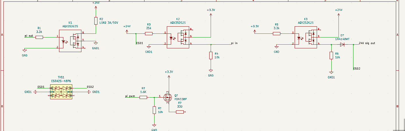

Gast #7043849
So ich hab etwas getüftelt.
K1 wäre wenn ich die Last direkt schalten will.
K2 wenn ich das 24V Signal abgreifen will, R3 begrenzt den Strom (1mA)
und der TVS1 leitet Überspannung ab am Pi kommt dann das High oder Low
an.
K3 umgedrehtes spiel wie K2 nur hiere eine Revers protection mit der
Diode Benötige ich in dem Fall überhaupt ein ESD2 zum Schutz ?
für den PWM part hab ich grade noch kein passenden Chip gefunden.
Gibt es Meinungen dazu Anmerkungen was Besser geht ?
MFG
Timo
#7043857
wen willst du veräppeln?
Es wurde alles erklärt, aber es kam wohl nicht bei dir an!
z.B. oben links der PI gibt aus 3,3V du spendierst 3,3k, wie lautet das
ohmsche Gesetz?
Wieviel Strom fliesst durch die LED und wieviel Strom kann geschaltet
werden?
Wozu schreibe ich:
Joachim B. schrieb:
> der mit 3mA aus dem PI bis 60V 2,5A
Etwas sollte schon verstanden oder an Grundlagen gelernt werden!
Gast #7043865
> ohmsche Gesetz?
> werden?
Schon richtig es fließen 1ma und Laut datenblatt der Optos sind 3ma Max
Rating! willst mir sagen den strom zu begrenzen ist eine absolute blöde
idee ?
Gast #7043887
> Rating!
Du verstehst die Angabe falsch. Die 3 mA sind der höchste Strom, der
nötig sein darf, um den Optokoppler zu schalten. Der höchste erlaubte
Dauerstrom durch die LED ist dabei jedoch 50 mA. Du musst also dafür
sorgen, dass der Strom zum Einschalten zwischen 3 und 50 mA ist, um die
Funktion zu gewährleisten.

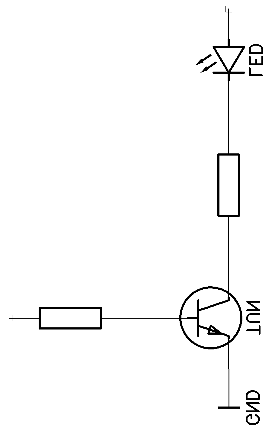

Gast #7044072
Timo schrieb:
> der Pin am pi kann selbst nur 3ma liefern wie ich gelesen habe heißt der
> könnte nichtmal ne LED vom Optokopler ? Wahrscheinlich hier schon mit
> einem logic level fet die LED schalten ?
Du darfst Dir gerne Hilfe holen, ordentliche Texte zu schreiben - Dein
Geschreibsel grenzt an Frechheit.
Wenn Dein µC nur 3 mA kann und das für Deine Anwendung zu knapp ist,
verwende einen Transistor. Man muß nicht unbedingt LogicLevel-FETs
verwenden, für eine LED bzw. den Optokoppler ist ein BC5_irgendwas NPN
weitaus günstiger.
Timo schrieb:
> Gut bei dem 3.3V kann man ja den Widerstand rauswerfen.
Eine LED = Optokopplereingang wird niemals ohne Vorwiderstand
betriebn.
Gast #7044102
Manfred schrieb:
> Eine LED = Optokopplereingang wird niemals ohne Vorwiderstand betriebn.
Laut Joachim ja schon ?!
Wolfgang schrieb:
> Timo schrieb:
>> 3.3V / 3.3k sind doch 1mA ? Oder hab ich mich vertan?
> Und woher sollen die 3.3V über dem Widerstand kommen?
> Die LED braucht auch Spannung, wenn sie leuchten soll ;-)
Naja in der Reihenschaltungen ist ja der Strom durch den Widerstand
begrenzent und wenn meine led die Durchlassspannung von rund 1.6 V
errichtet wird sie doch zum perfekten Leiter theoretisch :) aber die
3.3V müssen doch reichen wie wird das sonst gemacht in den ganzen
Schaltungen die Status LEDs etc. … wie beim ESP der kann aber auch mehr
mA meine ich
#7044107
Schau mal ins Datenblatt nach der LED Dropout Voltage.
Die ändert sich auch noch je nach Strom If und Umgebungstemperatur.
Bei deinem AQV252G wird ein If von 5 bis 10mA empfohlen.
Du willst aber nur 3mA liefern. 3mA ist der über alle von diesem IC
existierenden Exemplare der maximal notwendige Strom, mit dem jeder
dieser PhotoMos-Typen sicher angeht. Das ist ein bisschen kompliziert
formuliert.
Durch Bauteilstreuung, Temperatur etc. entscheidet sich der maximal
benötigte Strom, bei dem der PhotoMos noch sicher angeht. Über alle ICs
ist dieser Wert eben maximal 3mA. Typisch, also im Mittel, liegt er bei
0,5mA. Davon darf man aber nicht ausgehen, da man auch ein schlechtes
Bauteil erwischt haben kann.
Wenn du jetzt sagst: Ok, ich kann definitiv nur 3mA liefern, dann musst
du schauen wie hoch die LED Droput Voltage in deinem Temperaturbereich
bei diesem Strom wäre (Diagramm Nummer 7 im DaBla).
Eine gerade für 3mA gibt es nicht, aber die wird sich parallel zur 5mA
Linie und unterhalb dieser befinden.
Bei -40C° hast du dann z.b. 1,2V und bei 85C° z.b. noch 1,04V.
Jetzt hast du ein Problem, denn beide Werte sind problematisch:
Legst du nach dem unteren 1,2V aus, dann gilt für den Vorwiderstand:
R_V = ( U_IO_Pi - U_LED_Dropout) / If   wobei U_IO_PI = 3,3V, If = 3mA
Bei -40C°:
 RV = (3,3V - 1,2V) / 3mA = 1,1V / 3mA = 366 Ohm.
Bei +85C° hättest du dann aber bei 366 Ohm Rv einen Strom von
(3,3V - 1,04V) / 366 Ohm = 6,17mA.
Also doppelt so viel wie du wolltest.
Legst du nach dem unteren 1,04V aus, dann gilt für den Vorwiderstand:
Bei +85C°:
 RV = (3,3V - 1,04V) / 3mA = 1,1V / 3mA = 753 Ohm.
Bei -40C° hättest du dann aber bei 753 Ohm für Rv einen Strom von
(3,3V - 1,20V) / 753 Ohm = 2,78mA.
2,78mA ist unterhalb von dem Wert, bei dem bei jedem exemplar des
PhotoMos noch sicher geschaltet wird.
