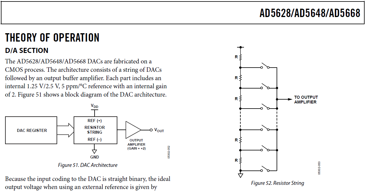

Moin, Peter D. schrieb: > Du einfach 2 PWMs und addierst sie mit 2 > Widerständen im Verhältnis 1:256. Na, wenn das so kinderleicht geht, warum machen dann DAC-Hersteller so ein Gschiss mit lasergetrimmten Widerstaenden und anderem fancy Zeugs? Muessen alles Deppen sein... scnr, WK
Dergute W. schrieb: > Na, wenn das so kinderleicht geht, warum machen dann DAC-Hersteller so > ein Gschiss mit lasergetrimmten Widerstaenden und anderem fancy Zeugs? So, wo machen die das denn? Ich hab davon nichts in den Datenblättern gelesen. Z.B. beim AD5668 wird einfach ein String aus 65536 Widerständen mit 65536 Schaltern genommen. Und das dann 8 mal. Diskret kann man sowas nicht aufbauen. Lasertrimmung hat man vielleicht zu Anfang mal genommen, da hat dann aber ein DAC gerne mal 1000,-DM gekostet, z.B. DAC9377-16.
