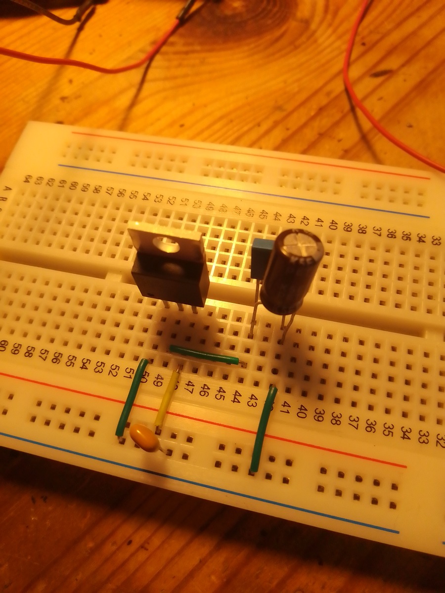

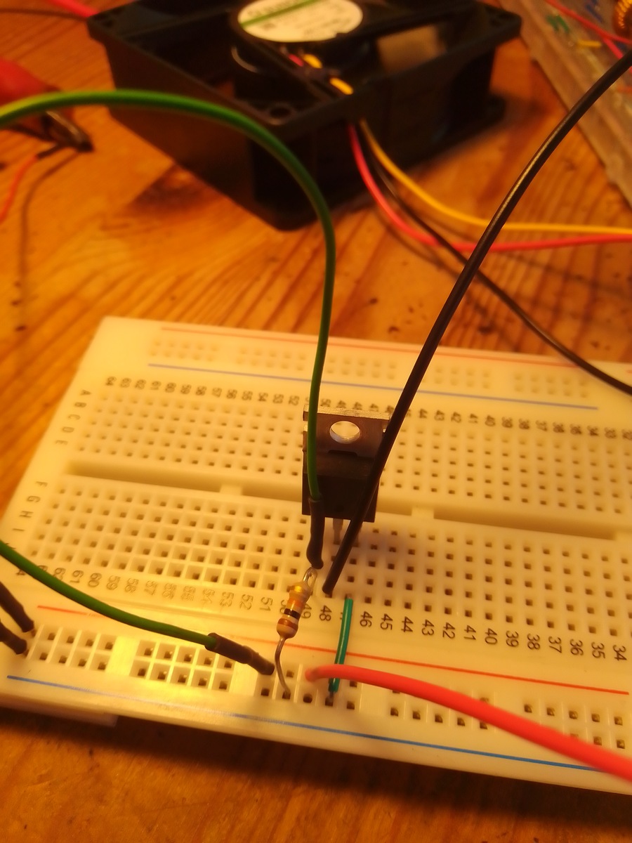

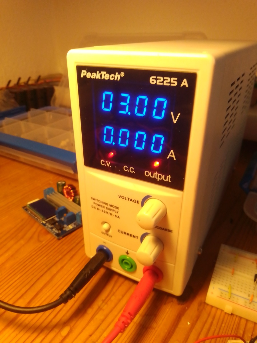

Hallo zusammen. Ich habe einen LM1086 IT5,0 Spannungsregler. Dieser soll laut Technischen Daten bei Reichelt, wo ich den gekauft habe, einen Eingangsspannungsbereich von 2,6 - 29VDC haben. Nun habe ich diesen mit der üblichen Beschaltung für Spannungsregler getestet: ein 470nF-Kondensator paralell zum Eingang (470nF, weil ich keine 330nF-Kondis mehr habe), dann auch ein 100nF-Kondensator und ein 100uF- Elko, beide paralell zum Ausgang. Nun habe ich den Regler (mit der Beschaltung) an 3V angeschlossen und die Ausgangsspannung gemessen: Es waren aber nur 1,9V statt 5V. Das Multimeter war übrigens auf 10V-Messbereich. Dann habe ich die Eingangsspannung mal auf 20V erhöht. Da hat er dann die gewünschten 5V ausgegeben. Übrigens brauche ich den Spannungsregler für eine selbstgebaute Lichterkette mit einer Steuerschaltung. Diese Steuerschaltung aber beginnt bei unter 4V zu spinnen. Ich will die Lichterkette nämlich mit Batterien oder einem Netzteil versorgen können. Den Spannungsregler brauche ich nämlich für die Versorgung mit 3 AA Batterien. Und nein, das ist nicht die Lichterkette aus dem Paralellthread mit dem Boost Converter davor. In der Steuerschaltung ist nämlich kein Spannungswandler enthalten (außer vielleicht der Spannungsregler). Meine Frage lautet: kann der Spannungsregler überhaupt Spannung hochtransformieren und wenn nein, was kann ich für eine Alternative verwenden? (Die sollte sich vielleich gut auf einer Lochrasterplatine montieren lassen.) Und wenn ja, brauche ich da eine spezielle Beschaltung für den Regler? Außerdem ist das auch nicht der 24V-LED-Streifen, um den (oder dessen Controller) es in dem anderen Thread eigentlich ging. P.S. Ich bin noch eher ein Anfänger, was Spannungsregler angeht. Danke im Voraus, LG Transformator1
Transformator1 schrieb: > Nun habe ich den Regler (mit der Beschaltung) an 3V > angeschlossen und die Ausgangsspannung gemessen: > Es waren aber nur 1,9V statt 5V. Du erwartest bei einem Linearregler am Ausgang eine höhere Spannung wie am Eingang? Transformator1 schrieb: > Meine Frage lautet: kann der Spannungsregler > überhaupt Spannung hochtransformieren Nein. > und wenn nein, was kann ich für eine Alternative > verwenden? DC/DC Wandler.
Bearbeitet durch User
Transformator1 schrieb: > Den Spannungsregler brauche ich nämlich > für die Versorgung mit 3 AA Batterien. Dann nimm einen einfachen Step Up Spannungsregler. Chinamodule gibts für wenige Euro auf amazon, ebay oder auch direkt vom Chinesen. (Zumindest wenn sie nicht das komplette Chinesische Reich ins Corona-Lager stecken)
Transformator1 schrieb: > Ich habe einen LM1086 IT5,0 Spannungsregler. > Dieser soll laut Technischen Daten bei Reichelt, > wo ich den gekauft habe, einen Eingangsspannungsbereich von 2,6 - 29VDC > haben. Ist falsch, der braucht am Eingang wenigstens 6,5V.

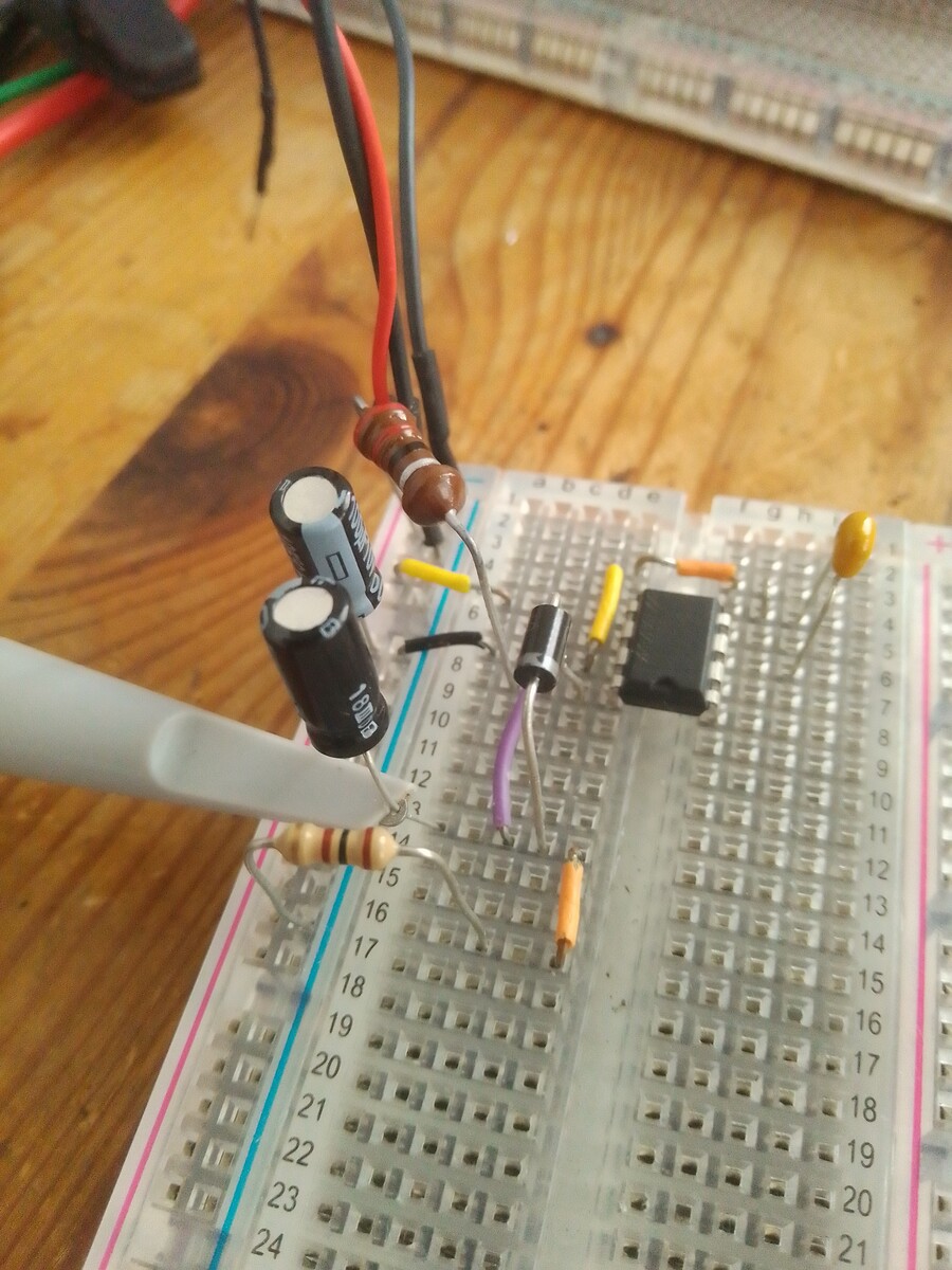

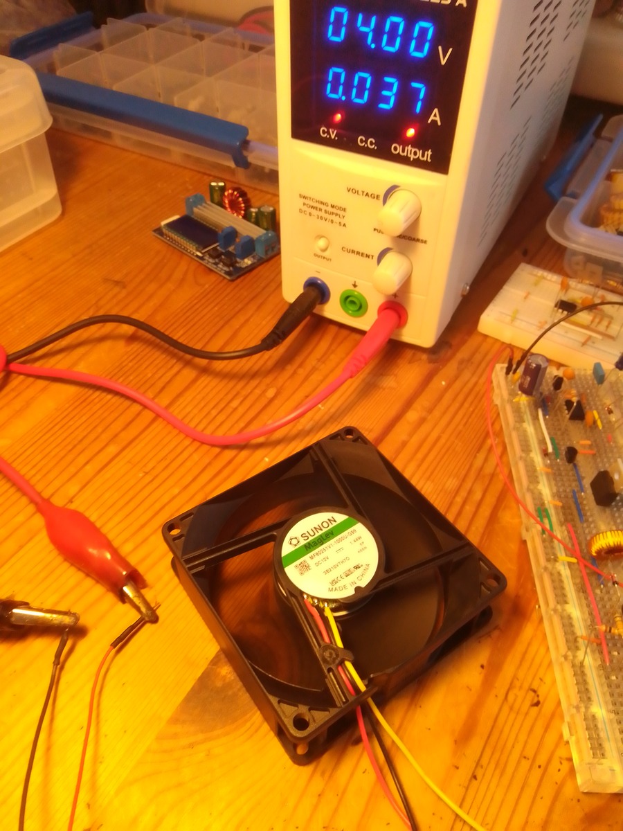

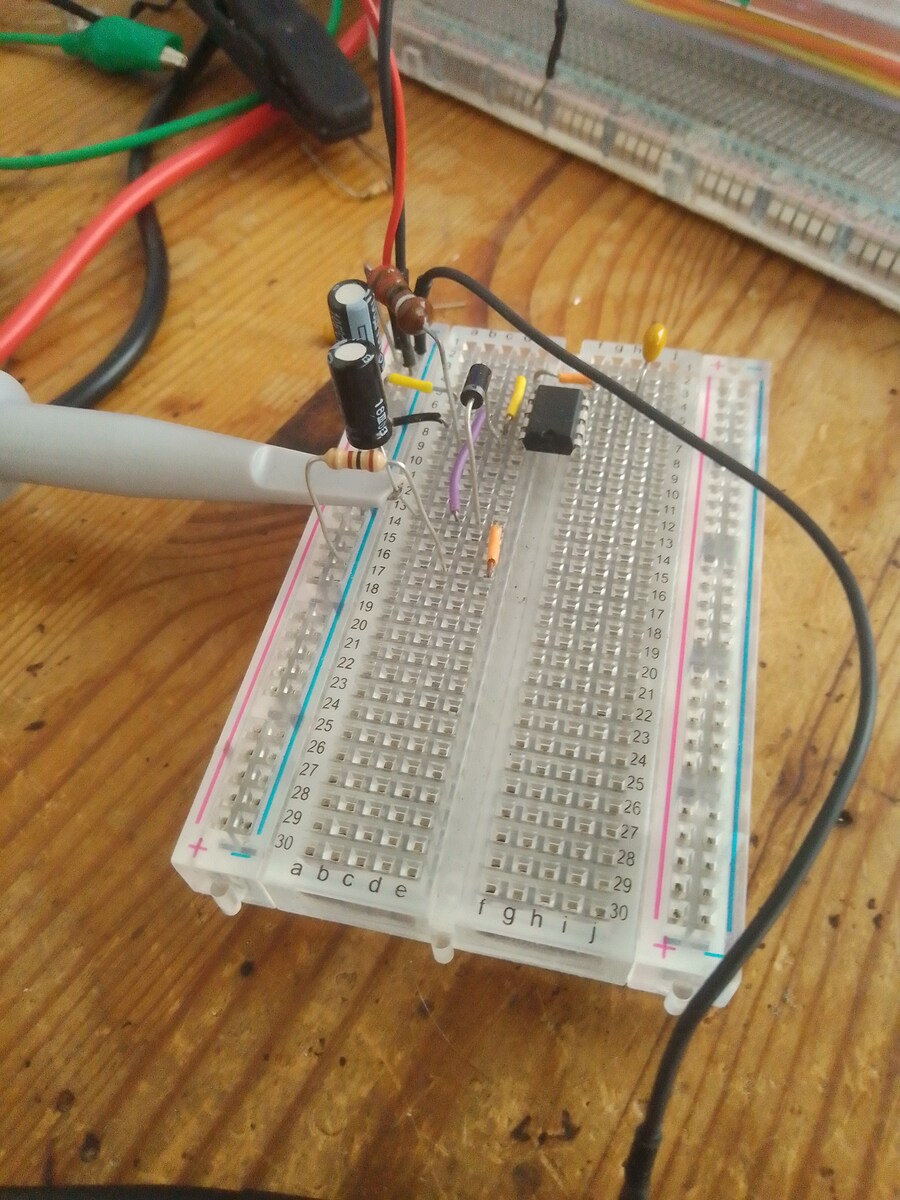

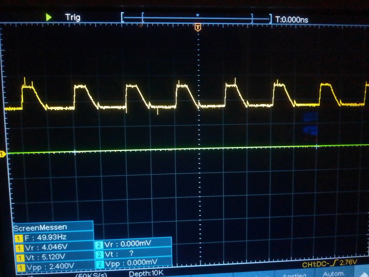

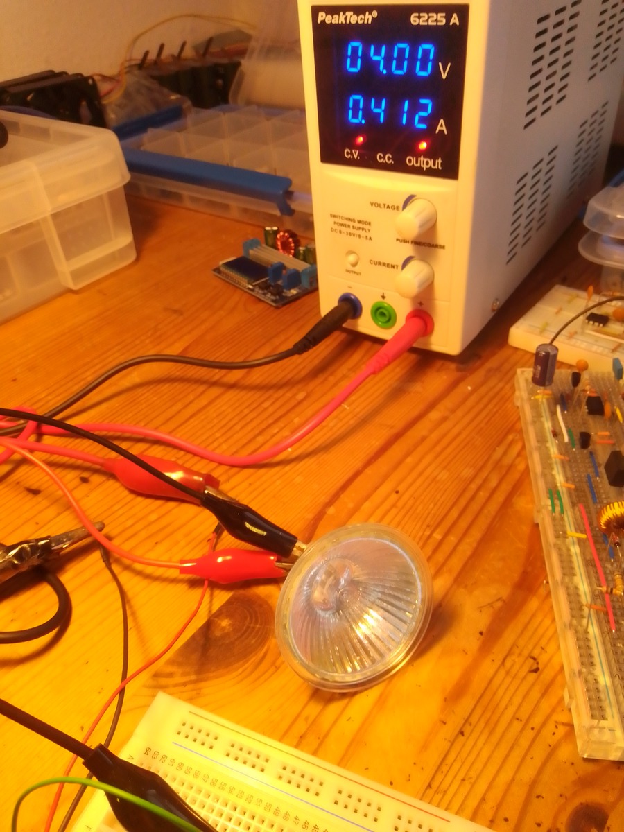

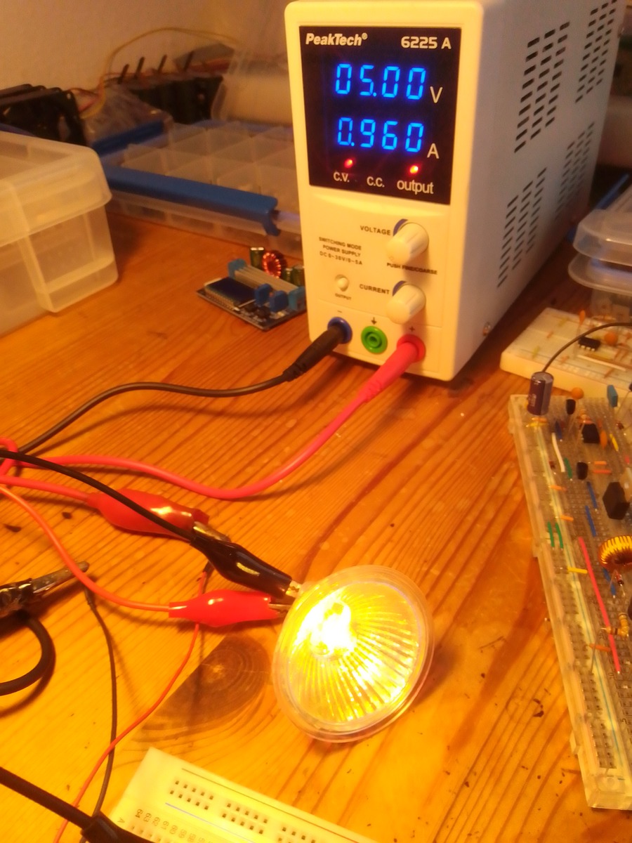

Sorry für die 4 Monate Verspätung, aber ich habe mit dem MAX756 ein Problem: Die Schaltung habe ich gemäß Datenblatt aufgebaut und habe sie mit 3V aus dem LNG gefüttert. Im Leerlauf kommen da die gewünschten 5V raus. Aber wenn ich einen 100 Ohm Widerstand zwischen den 5V Output und GND hänge, entsteht ein sehr starker 50Hz Ausgangsripple. Das Bild zeigt diesen Ripple auf dem Oszi (Skalierung 2V pro Kästchen). Die Bauelemente habe ich wie im Datenblatt angegeben dimensioniert. Nur habe ich eine andere Schottkydiode verwendet. ( Spule 22uH, Cin und Cout 100uF (10V) Diode SB1100 Kondi am Ref-Pin 100nF) Wo liegt das Problem und wie kann ich es lösen? Gruß Transformator1
Transformator1 schrieb: > Wo liegt das Problem und wie kann ich es lösen? Mit Sicherheit am Layout. Das Ding taktet mit 500kHz - mit Lochrastergefädel kommt man nicht weit. Gerade das Layout ist bei Schaltreglern eines der wichtigsten "Bauteile". Daher liefern die Hersteller auch immer ein "Recommended Layout" mit, mit dem es, wenn man sich dran hält, sicher funktionieren sollte. Zeig uns doch mal ein Foto vom Aufbau oder - falls möglich - dein Layout.
Transformator1 schrieb: > Die Bauelemente habe ich wie im Datenblatt angegeben dimensioniert Hast du Inductor Selection und Capacitor Selection auch beachtet ? Hast du einen Aufbau, der bei 1MHz noch funktioniert ? (Kurze Leitungen, kleine Schleifen) ?
zusätzlich zu den bisherigen (berechtigten) Rückfragen noch eine weitere: hast du den shutdown pin auf ein definiertes Potential gelegt oder fängt der sich 50Hz Brumm ein?
Stefan S. schrieb: > Zeig uns doch mal ein Foto vom Aufbau oder - falls möglich - dein > Layout. Ich hab das auf dem Breadbord aufgebaut. Die Elkos sind Low ESR (Panasonic FR) die Daten der Spule sind: Strombelastbarkeit 560mA, Innenwiderstand 740mOhm. Ich habe das Bild vom Aufbau angehängt. Erkennt ihr da irgendeinen Fehler? (Der graue Tastkopf ist vom Oszi.) Gruß Transformator1
Falls ihr braucht, nochmal das ganze von näher. Gruß Transformator1
Transformator1 schrieb: > weil keine Lust auf Bleidämpfe in der Wohnung. Der Siedepunkt von Blei liegt jenseits der 1700 °C. Du solltest Deinen Lötkolben überprüfen.
Achim S. schrieb: > zusätzlich zu den bisherigen (berechtigten) Rückfragen noch eine > weitere: hast du den shutdown pin auf ein definiertes Potential gelegt > oder fängt der sich 50Hz Brumm ein Ja, auf dem Oszi habe ich schon einen 50Hz Brumm mit etwa 560mVpp gemessen. Ist der das Problem? Denn als ich den Pin mit der Versorgungsspannung verbunden habe, hat sich nur der Duty Cycle vom 50Hz Ausgangsripple erhöht, wie man wieder auf dem Bild sehen kann. Gruß Transformator1
Mit so (für 500kHz) unglaublich großen Leiterschleifen ist es kein Wunder, dass er irgendwas macht. Er fängt sich sicherlich über die riesige Leiterschleife zu Pin 1 - über den ja auch das Feedback geschieht - den 50Hz Brumm ein. Ich wiederhole mich mal: Stefan S. schrieb: > Gerade das Layout ist bei Schaltreglern eines der wichtigsten > "Bauteile". Daher liefern die Hersteller auch immer ein "Recommended > Layout" mit, mit dem es, wenn man sich dran hält, sicher funktionieren > sollte.
Transformator1 schrieb: > Ich habe das Bild vom Aufbau angehängt. Erkennt ihr da > irgendeinen Fehler? Ja, Du hast offenbar die Antworten, die Du schon auf Deine Frage, wo das Problem liegen könnte, nicht wirklich gelesen oder verstanden. Stefan S. schrieb: > Mit Sicherheit am Layout. Das Ding taktet mit 500kHz - mit > Lochrastergefädel kommt man nicht weit. > Gerade das Layout ist bei Schaltreglern eines der wichtigsten > "Bauteile". Daher liefern die Hersteller auch immer ein > "Recommended Layout" mit Breadboard-Kontaktfedern haben im Vergleich zu Lochraster-Lötstellen dann auch noch höhere Übergangswiderstände und schlechteren Kontakt. MaWin schrieb: > Hast du einen Aufbau, der bei 1MHz noch funktioniert ? (Kurze > Leitungen, kleine Schleifen) ? Kurz mißt man in dem Zusammenhang übrigens eher in mm denn in cm.
DerEgon schrieb: > Transformator1 schrieb: > >> weil keine Lust auf Bleidämpfe in der Wohnung. > > Der Siedepunkt von Blei liegt jenseits der 1700 °C. Du solltest Deinen > Lötkolben überprüfen. Ich löte üblicherweise mit 300°C, wenn ich von Kupferlackdrähten den Lack abbrennen will, dann erhöhe ich je nach Durchmesser des Drahtes die Temperatur auf 350-400°C. Obwohl der Siedepunkt von Blei bei 1744°C (Quelle Wikipedia) liegt, Quecksilber siedet auch erst bei 357°C und verdunstet bei Raumtemperatur ein bisschen. Obwohl ich eine Lötrauchabsaugung habe... Ich komme vom Thema ab! Beim Bild, das ich in meinem vorherigen Beitrag angehängt habe, war die Skalierung wieder auf 2V pro Kästchen. Nur die horizontale Skalierung war anders. Gruß Trabsformator1
Hmm, offenbar hast Du die falschen Fotos hochgeladen. Ich kann nämlich auf diesen Bildern nur einen Mittelwellensender mit Oberwellenerzeugung bis in den Kurzwellenbereich erkennen.
Transformator1 schrieb: > Gruß Trabsformator1 Tippfehler, sorry. mIstA schrieb: > Stefan S. schrieb: > >> Mit Sicherheit am Layout. Das Ding taktet mit 500kHz - mit >> Lochrastergefädel kommt man nicht weit. >> Gerade das Layout ist bei Schaltreglern eines der wichtigsten >> "Bauteile". Daher liefern die Hersteller auch immer ein >> "Recommended Layout" mit Ich habe schon einen 11,3MHz Frequenzgenerator auf dem Breadbord gebaut und hatte keine Probleme. Jetzt nicht nochmal den gleichen Tippfehler machen. Gruß Transformator1
Transformator1 schrieb: > Ich hab das auf dem Breadbord aufgebaut Vergiss es. Die Spule hat vermutlich 0.35 Ohm https://www.reichelt.de/power-induktivitaet-axial-ferrit-22-h-epco-b82144-a222-p245657.html und verfehlt die geforderten 1.2A knapp, die Elkos sind auch keine OsCon oder ähnliche LowESR, wer so rigoros alle Beschreibungen im Datenblatt ignoriert, wird natürlich nicht mit Funktion belohnt. Natürlich geht das nicht, alleine die Anschlussdrähte sind Sendeantennen und die Breadboardbleche Widerstände.
MaWin schrieb: > Die Spule hat vermutlich 0.35 Ohm > https://www.reichelt.de/power-induktivitaet-axial-ferrit-22-h-epco-b82144-a222-p245657.html > und verfehlt die geforderten 1.2A knapp, Kommt es wirklich auf so kleine Unterschiede (1,1A statt 1,2A)? > die Elkos sind auch keine OsCon oder ähnliche LowESR, Das sind LowESR, im Datenblatt von denen stand 0,3 Ohm. Das sollte bei Max. 200mA Output kein so großes Problem sein. > Natürlich geht das nicht, alleine die Anschlussdrähte sind Sendeantennen > und die Breadboardbleche Widerstände. Ich vermeide es, für einen Prototypenaufbau das direkt auf eine Lochrasterplatine zu löten. mIstA schrieb: > MaWin schrieb: > >> Hast du einen Aufbau, der bei 1MHz noch funktioniert ? (Kurze >> Leitungen, kleine Schleifen) ? > > Kurz mißt man in dem Zusammenhang übrigens eher in mm denn in cm. Und wie soll ich das ganze dann auf einer Lochrasterplatine mit bedrahteten Bauelementen hinkriegen? Soll ich den IC direkt azf eine Platine löten oder kann ich einen IC-Sockel verwenden? Transformator1 schrieb: > Übrigens habe ich das Gefühl, dass ihr auch so "anfängerfeindlich" seid. > Jeder, der heute ein Profi ist, war auch mal ein Anfänger. Sorry, aber dieses Gefühl habe ich bei euch immer noch. Gruß Transformator1
Im Ernst? 500kHz und Breadbord ungeeignet? Leute, das sind Wellenlängen von 600m, was soll da auf ein paar cm passieren? Das ist fast noch NF, und jeder alte Mittelwellenradio hatte längere Drahtverbindungen! Meinetwegen geht es bei 500 MHz nicht mehr, oder bereits bei 25 MHz, aber 500kHz - lächerlich!
Transformator1 schrieb: > Transformator1 schrieb: >> Übrigens habe ich das Gefühl, dass ihr auch so "anfängerfeindlich" seid. >> Jeder, der heute ein Profi ist, war auch mal ein Anfänger. > > Sorry, aber dieses Gefühl habe ich bei euch immer noch. Nicht verwunderlich, wenn der Anfänger dem Profi meint etwas erklären zu wollen: Transformator1 schrieb: > Dafür bräuchte man auch eine recht feine Lötspitze, so eine habe ich > auch. Das ist eine 0,5mm Lötspitze. > > Aber ich glaube, mit Heißluft-Lötkolben und Lötpaste ist es am > einfachsten, da man da nicht so leicht einen Kurzschluss erzeugt, > wenn man die Menge der Lötpaste > gut dosiert. > > Gruß Transformator1 Nein. Typischer Anfängerfehler, habe ich auch anfangs falsch gemacht: https://www.youtube.com/watch?v=5uiroWBkdFY https://www.youtube.com/watch?v=hINp_g68mh4 Transformator1 schrieb: > Und wie soll ich das ganze dann auf einer Lochrasterplatine mit > bedrahteten Bauelementen hinkriegen? Soll ich den IC direkt azf eine > Platine löten oder kann ich einen IC-Sockel verwenden? Es gibt ICs im selben Raster wie die Lochrasterplatine. Das geht super. Ansonsten: ja, mit eingelötetem Sockel. Steckbrett eignet sich grundsätzlich nur für niedrige Frequenzen*. Z.B. für rein analoge Schaltungen, bei welchen dann auch die Übergangswiderstände irrelevant sind weil hochohmig. Oder rein digitale Schaltungen wie Logikgatter, mit niedriger Taktrate. Oder µC mit internem Quarz geht auch noch. Externer Quarz will genau die geforderte Kapazität mit z.B. 6pF bei maximal 10mm Leitungslänge sehen. Auf einem Steckbrett einfach nicht realistisch. *Digitale Signale beinhalten im Schaltmoment hohe Frequenzanteile, was aber bei einer entsprechend "langsamen" Auswertung wie bei Logikgattern z.B. mit Schmitt-Trigger am Eingang irrelevant wird.

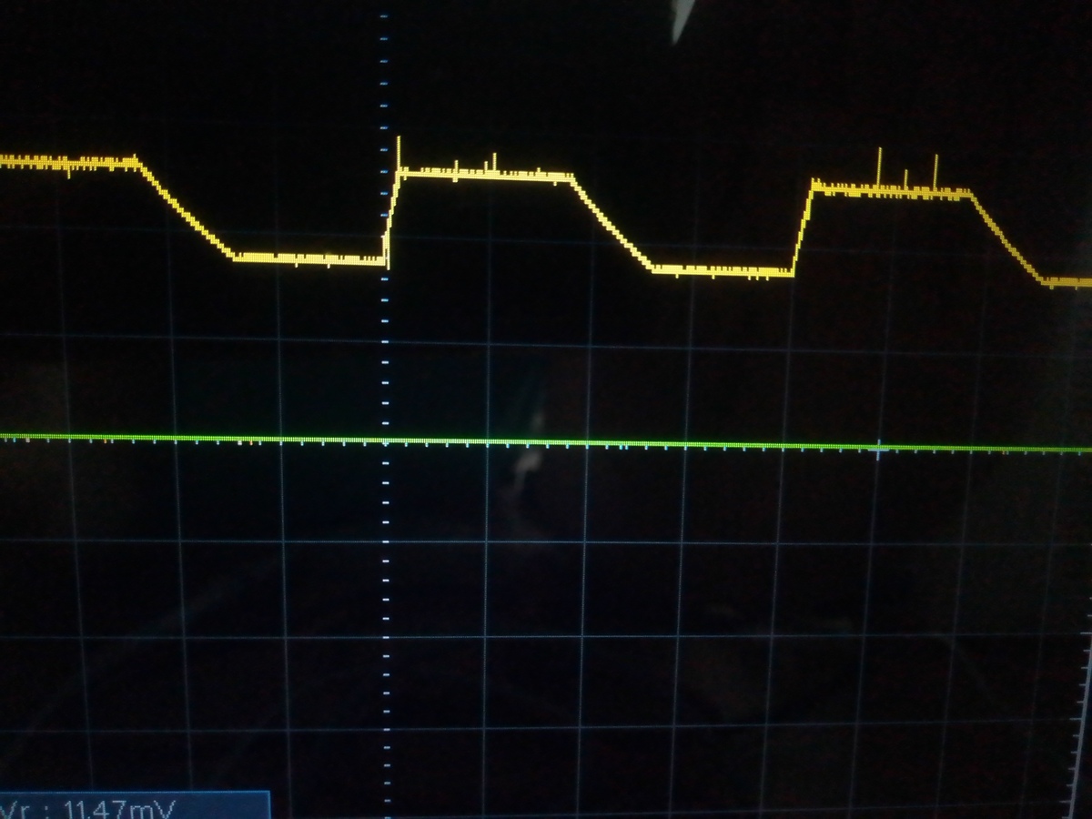

Ich hab btw. die Schaltung doch zum Laufen gebracht, ohne 50Hz Ausgangsripple. Durch herumprobieren. Die Ursache vom Problem war, dass der Shutdown und der 3/5 Pin vom IC sich 50Hz Brumm eingefangen haben. Nachdem ich den Shutdown pin mit der Ausgangsspannung und den 3/5 Pin mit GND verbunden habe, war der 50Hz-Ausgangsripple weg. Funktioniert sogar auf der Steckplatine. Jaja, ich weiß, dass das nicht die beste Lösung ist. Stefan S. schrieb: > Das Ding taktet mit 500kHz Ich habe mit dem Oszi nur eine Schaltfrequenz von Max. 165kHz gemessen und herausgefunden, dass er die Schaltfrequenz je nach Last verändert. Das tut aber auch der MC34063. Die Effizienz liegt bei Volllast auf dem Steckbrett bei ca. 80%. Das einzige, was mich stört ist, dass am Ausgang sehr viel hochfrequentes Rauschen ist. Mit Tantalkondensatoren sollte es aber weniger werden. Ich weiß dass ich wieder verspätet bin. Gruß Transformator1
Das mit der variierenden Schaltfrequenz liegt, soweit ich weiß daran, dass der Schaltregler vielleicht nicht unter eine gewisse Pulsdauer kommt. Also verringert er ggf. die Schaltfrequenz, sodass bei gleicher Pulsdauer der Duty Cycle geringer wird. Gruß Transformator1
Transformator1 schrieb: > Die Ursache vom Problem war, dass der Shutdown und der 3/5 Pin vom IC sich > 50Hz Brumm eingefangen haben. > Durch herumprobieren. Wäre nicht nötig gewesen, wenn du auf der Seite 5 des Datenblatts die Bedienungsanleitung für diese Pins gelesen hättest:
Als ich aber den Schaltregler etwas überlastet hab, konnte ich schon die
500kHz messen.
Gruß Transformator1
Max M. schrieb: > Die bedrahteten Widerstände haben eine recht hohe Induktivität, weil die > Metallschicht als Wendel aufgebracht ist. Der Widerstand ist aber am DC OUTPUT. Und es ist kein Widerstand im Hochfrequenzteil. Dirk K. schrieb: > Transformator1 schrieb: >> Und wie soll ich das ganze dann auf einer Lochrasterplatine mit >> bedrahteten Bauelementen hinkriegen? Soll ich den IC direkt azf eine >> Platine löten oder kann ich einen IC-Sockel verwenden? > > Es gibt ICs im selben Raster wie die Lochrasterplatine. Das war nicht gemeint. Ich meinte, wie man die Abstände auf einer Lochrasterplatine so kurz kriegen soll. Andreas S. schrieb: > Transformator1 schrieb: >> Soll ich eine Stehende-Induktivität (07HCP), die es bei Reichelt gibt, >> verwenden? Und wenn nicht, was soll ich sonst verwenden. > > Was verstehst Du nicht an "Du brauchst eine geschirmte Speicherdrossel > die beim maximalen Peakstrom noch sicher nicht in Sättigung geht."? Die geht jedenfalls beim maximalen Peakstrom sicher noch nicht in Sättigung. Der maximale Peakstrom beträgt 1,2A, aber die Drossel geht erst bei 2,3A in Sättigung. Andreas S. schrieb: > Wesentlich besser geeignet wäre z.B. diese Induktivität: > https://www.reichelt.de/smd-power-induktivitaet-pis4720-ferrit-22--l-pis4720-22--p73169.html Die kriegt man nicht ohne weiteres MIT KURZEN LEITERBAHNABSTÄNDEN auf eine Lochrasterplatine gelötet. Andreas S. schrieb: >> Sorry für die Frage, aber ich habe noch nie SMD Bauelemente gelötet, >> weil ich es noch nie nötig hatte. > > Aha, aber trotzdem stellst Du entsprechende allgemein gültige > Behauptungen auf. Welch ein Unsinn. Ich habe mich etwas über SMD Löten informiert, da ich bei einem meiner nächsten Projekte 45 MELF SMD Widerstände auf eine Lochrasterplatine löten werde. Und ja, das hatte ich auch schon damals vor. Gruß Transformator1
Transformator1 schrieb: > Die kriegt man nicht ohne weiteres MIT KURZEN LEITERBAHNABSTÄNDEN auf > eine Lochrasterplatine gelötet. Außer natürlich man lötet Drähte dran. Aber genau das wurde ja als "Murksen" bezeichnet. Aber: Pro Anschluss werden die Verbindungen dann um 1,5-2mm verlängert. Und wenn ich sie auf die Rückseite der Platine löten würde, dann werden die Verbindungen länger, da sie dann an der Drossel vorbei führen müssen. Gruß Transformator1
