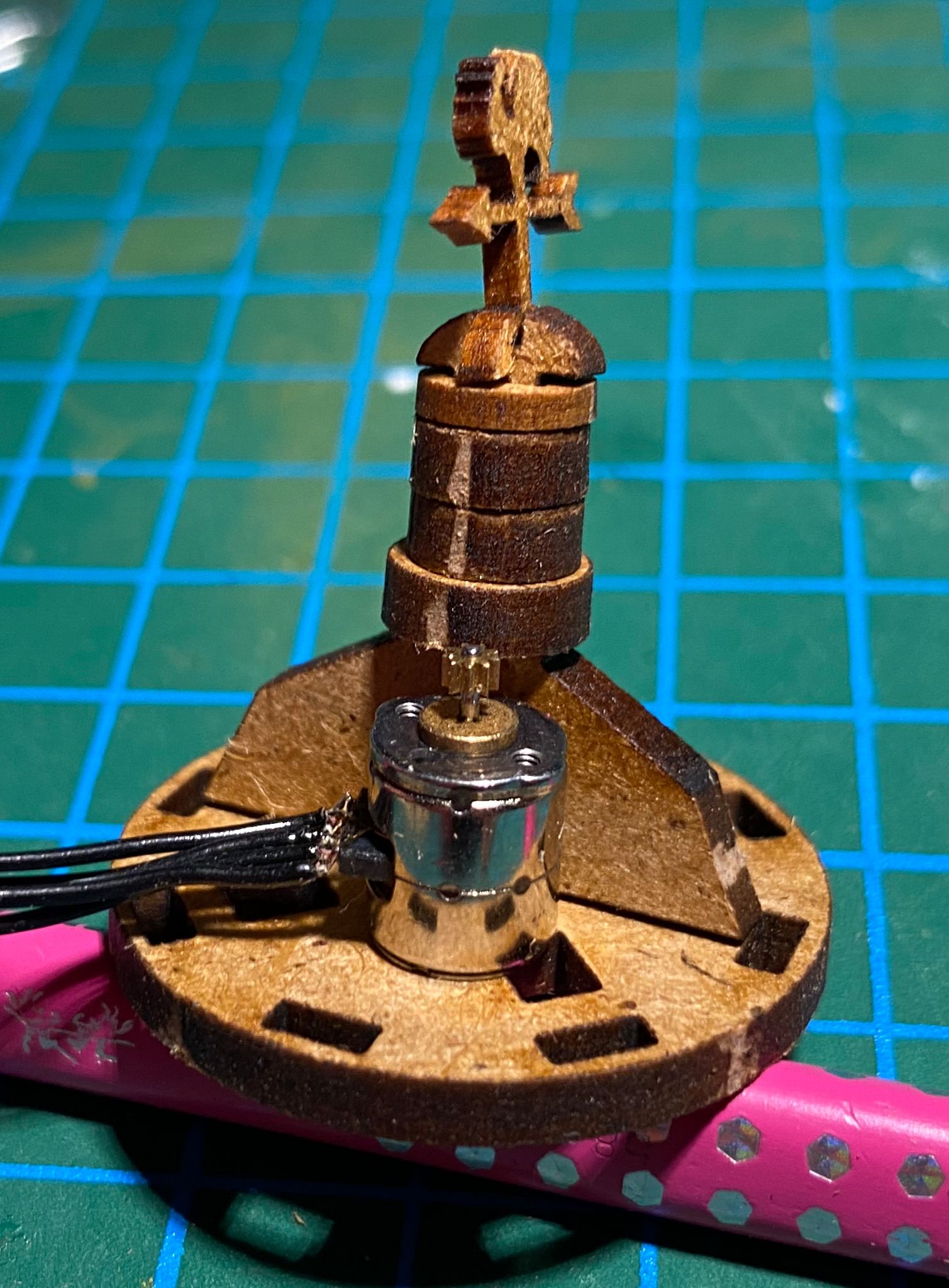

Der Motor soll dem Mini Wetterhahn langsam hin und her bewegen und
langsam drehen daher brauche ich kaum Drehmoment und ich habe nur 3.3V
und 5V zur Verfügung.

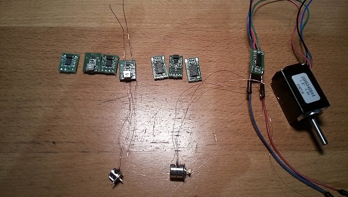

Diese kleinen Motörchen steuere ich direkt über einen µC (etwa tiny412)
an. Im µC läuft eine sin/cos-Modulation (vulgo: Micro-Stepping) in
Software.
Für etwas größere Motoren verwende ich den MP6513 für je Wicklung.
Auf dem Bild links sind die ganz kleinen ohne Treiber (tiny412) und
rechts die mit tiny161/MP6513 und der Möglichkeit, einige Parameter
anzupassen, weil diese kleinen Motörchen mit 18° Schritten nur schwer zu
einem Rundlauf zu bewegen sind.
