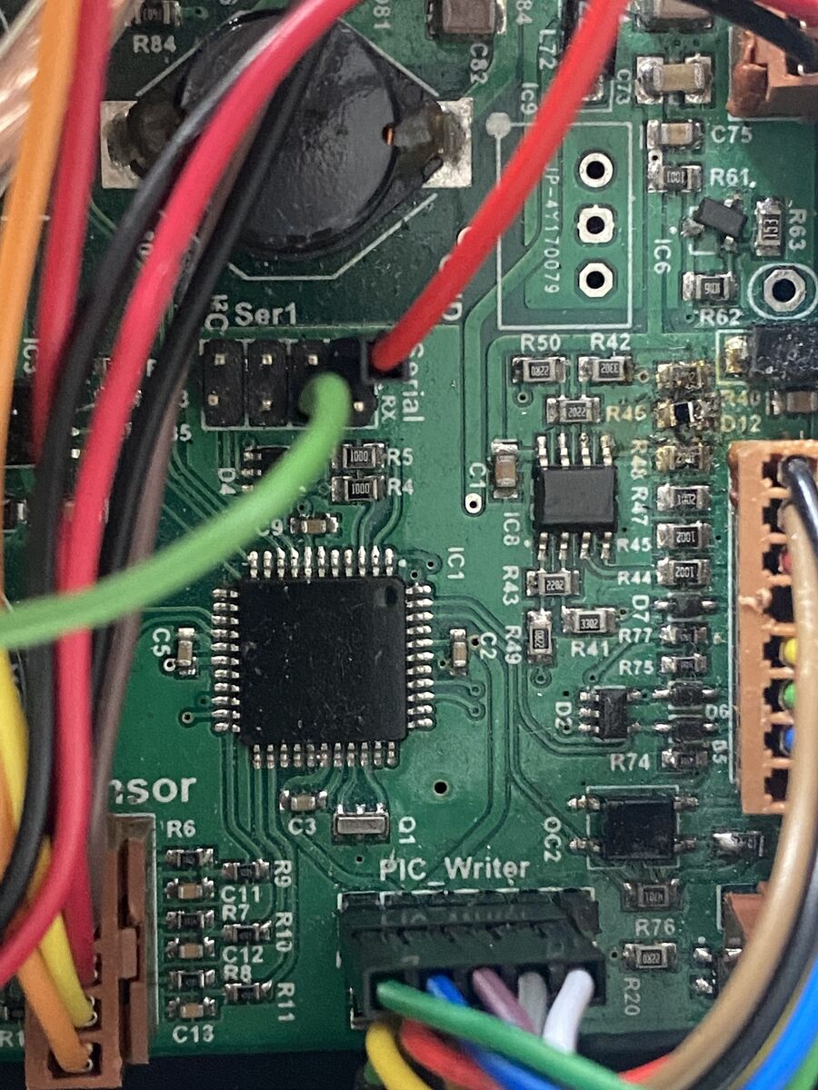

ich bin aktuell an einem hauseigenen Projekt dran, worin ich einen
Elektromotor mittels eines Motorcontrollers steuern möchte.
Hierbei arbeite ich aktuell an der Herstellung einer Verbindung meines
Mikrocontroller DSPIC30F4011 und meinem PC. Als Test will ich dauerhaft
das unsigned char "48" senden.
Leider scheitert mein Programmcode und ich kriege keine UART-Verbindung
hergestellt, obwohl ich alles erdenkliche probiert habe. Habe ich einen
Denkfehler mit den Ports?
Hat jemand Erfahrung oder sieht meinen Fehler in meinem Code?
Ich würde mich sehr über Unterstützung freuen, da ich seit Tagen in
einer Sackgasse sitze.
Falls noch mehr Infos benötigt werden, kann ich diese sehr gerne geben.
Meinen Code findet ihr hier:

Hier nochmal ein Bild meiner Verdrahtung: Rot TX Grün Ground
Stefan Krüger schrieb: > einer Verbindung meines > Mikrocontroller DSPIC30F4011 und meinem PC. Dir ist aber schon bewusst das UART deines µC und RS232/V24 deines PC nicht genau das Gleiche sind? Was hast du da als Wandler dazwischen? - https://de.wikipedia.org/wiki/RS-232
Ich verwende einen MK2 von myAVR. Ich habe aber die Ausgänge TX und Ground an das Oszilloskop angeschlossen und erhalte auch kein Ausgangssignal. Da müsste man ja die Übertragung sehen können (bitweise). Ich schließe einen Fehler des Oszis vorerst aus. Es geht um die Programmierung leider…
Stefan Krüger schrieb: > Ich schließe einen Fehler des Oszis vorerst aus. Es geht um die > Programmierung leider… Entschuldigt den Fehler - Ich meine einen Fehler des MK2 schließe ich aus.

Hallo, erstmal danke für deinen Tipp! Leider hat es nichts gebracht... Ich führe TX und Ground auf das Oszilloskop und erhalte nur einen 0 Volt-Pegel.
Stefan Krüger schrieb: > Ich führe TX und Ground auf das Oszilloskop und erhalte nur einen 0 > Volt-Pegel. Bei korrekt initialisierter Schnittstelle sollte das 1 sein. Dort liegt dann Dein Problem. Ich weiß nicht woher das Board ist, aber es gibt Teile, bei denen Rx und Tx vertauscht beschriftet sind, mit dem Hintergrund "da kommt Tx vom anderen Gerät dran." Schau also auch mal, was auf Rx passiert. Gruß Jobst
Stefan Krüger schrieb: > Ich führe TX und Ground auf das Oszilloskop und erhalte nur einen 0 > Volt-Pegel. Und welche Pin Nummer ist das?
