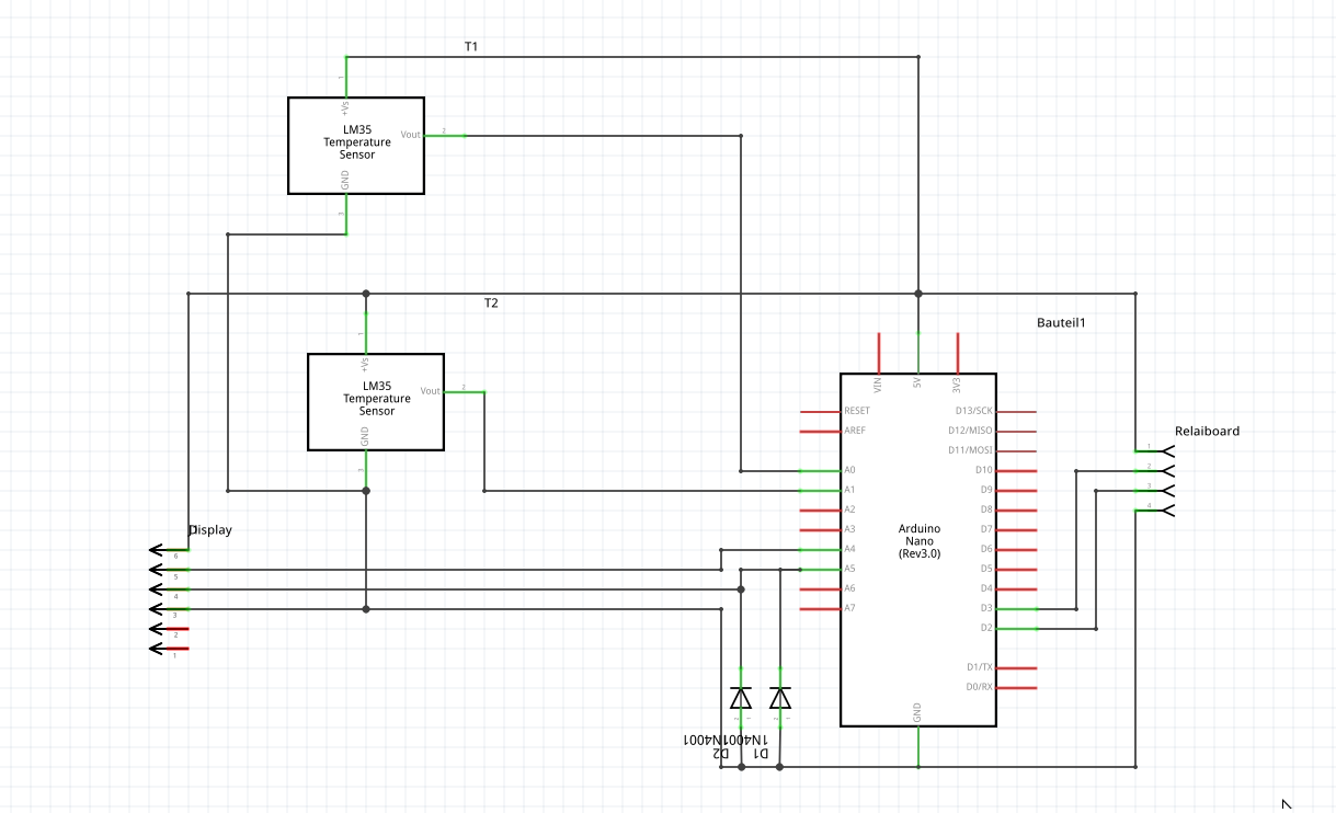

Hallo, Ich habe ein Arduino Nano, dass ein Relayboard ansteuert welches 230V schaltet(ein Gebläse). An dem Nano hängt auch ein Display über I2C. Ohne Display läuft alles. Wenn ich aber das Display nutze hängt sich irgendwann das Nano auf wenn das Gebläse angeschaltet wird. Sogar der Watchdog hängt sich auf. ich habe scl und sda mit einer Diode mit Masse verbunden da druch hängt es sich nicht mehr so oft auf. Kann ich da noch was machen um die Verbindung besser zu schützen und gibt es eine Möglichkeit, dass wenn die Verbindung gestört ist der Nano das ignoriert und einfach weiter läuft? meine Lösungsansätze sind: 1. Ich nehme einen kleinem µC und bau mir da einen externen Watchdog. 2. ich nehme einen kleinen µC und beu den Display daran(als ein µC Steuerung und einen für den Bildschirm) Ich bin mit den Lösungsansetzen aber nicht wirklich zufrieden wenn das alles nur mit einem Nano umsetzbar ist wäre mir lieber. Danke schon mal im voraus.

Schaltplan und Foto vom Aufbau könnten helfen. Die eigentliche Fehlerursache muss nicht das Display sein. LG, Sebastian
Sebastian schrieb: > Schaltplan und Foto vom Aufbau könnten helfen. Die eigentliche > Fehlerursache muss nicht das Display sein. > > LG, Sebastia Das ist eine Steuerung für ein Holzvergaserofen. Ohne den Display ist die Steuerung über einen Monat gelaufen ohne Probleme.
Es fehlen Pull-Up Widerstände am I²C Bus. Nimm zwei mal 4,7kΩ. Welches Relais-Board verwendest du?

Da Dein Display ja funktioniert, gibt es keinen Grund einer Änderung. Lukas K. schrieb: > Kann ich da sonst nochwas machen? Ja, den ganzen Kram anständig verdrahten. Das beschriebene Problem taucht hier alle paar Wochen auf und ist immer durch Störeinkopplungen und / oder schlechte Stromversorgung begründet.

Wolfgang schrieb: > Tritt das Problem auch auf, wenn nur das Relaisboard (ohne Gebläse) am > µC hängt? > Tritt das Problem auch auf, wenn ein Snubber über den Schaltkontakten > des Relais sitzt? > Tritt das Problem auch auf, wenn das Gebläse über eine Kabeltrommel aus > einer anderen Phase des Netzes gespeist wird? Ich werde das alles testen und nehme als Verbindung von Display zu Nano ein Lankabel.

Lukas K. schrieb: > Lankabel Das hört sich wie länger als 20cm an? Das fängt ungetrieben natürlich einiges ein ... LG, Sebastian
Sebastian schrieb: > Lukas K. schrieb: >> Lankabel > > Das hört sich wie länger als 20cm an? Das fängt ungetrieben natürlich > einiges ein ... Ne das sind 20cm. Das ist ein Stück Verlegekabel Lizen passen gut in die Steckplatine.
Da das Problem mit der Steckplatine immer wieder erwähnt wird. Mir ist bewusst das der Kontakt auf den Dingern nicht optimal ist aber ich will erst löten wenn alles funktioniert.
