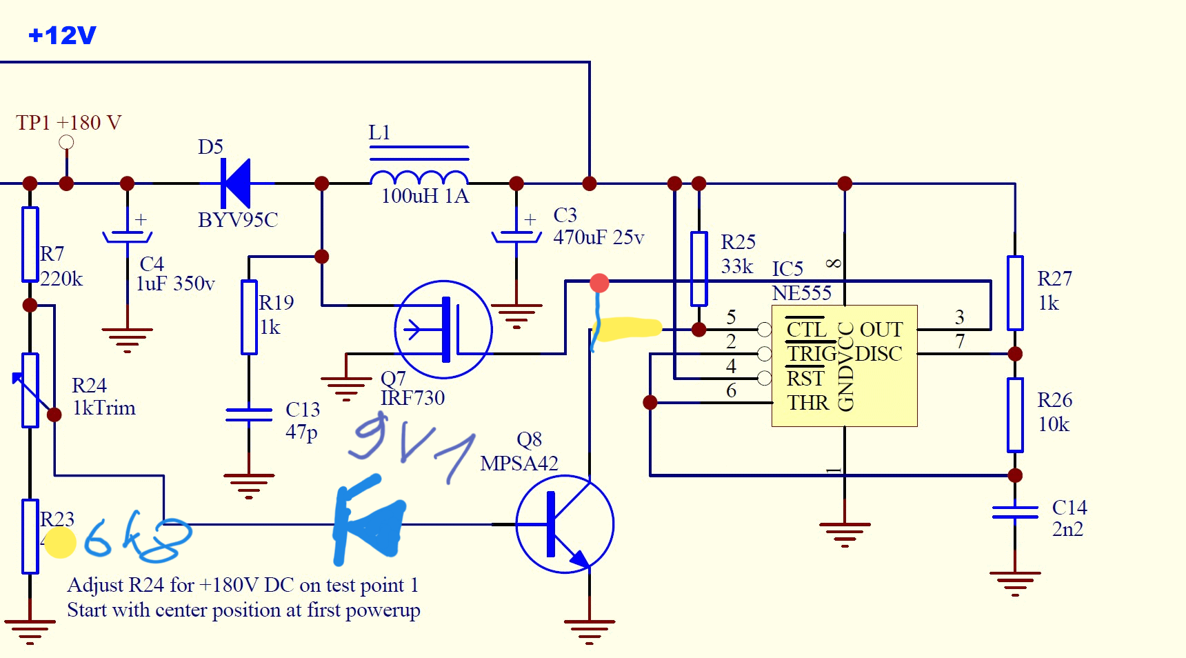

Hallo, ich baue grade einen Nixi Tube Bausatz zusammen. Dabei ist auch ein Spannungswandler vorhanden, der die 12V DC Spannung vom Netzteil auf 170V hoch wandelt. Dies wird durch einen MosFet und einen 555 Timer gemacht. Der 555 ist auf 31khz eingestellt und es wird eine 100uH Spule verwendet. Hinten dran dann die typische Diode und der Kondensator. Zur Spannungsregelung wird ein Spannungsteiler verwendet (mit Trimpot) der dann einen MPSA42 Transistor ansteuert, mit dem (soweit ich verstehe) ein zweiter Spannungsteiler am CTRL Eingang des 555 gesteuert wird um eine Referenzspannung anzulegen und so die Ausgangsspannung am Ausgang auf 170V einzustellen. Soweit so gut (hoffe das ist soweit alles korrekt, bitte korrigieren, wenn ich das nicht ganz korrekt verstanden habe). Nun sollte am TP1 so ~180V Leerlaufspannung anliegen (laut Anleitung). Mit dem Trimpot soll die Spannung an TP1 dann entsprechend eingestellt werden. Problem - Meine Spannung ist bei 350V und scheint nicht geregelt zu werden. Ich habe das Ding soweit analysiert wie ich konnte: 1. Ich habe Q7 mal ausgelötet und einfach mit dem Oscilloskop geschaut was der 555 Ausgang so macht. Der läuft schön auf 31khz mit 52% duty cycle. Das sieht erst mal normal aus. 2. Ich habe alle Wiederstände geprüft und vorher auch gemessen, die sind alle an der richtigen Stelle und sind auch in der toleranz. 3. Das Trimpot habe ich bislang noch nicht verstellt, es steht aber ziemlich genau auf Mitte (gemessen ~500 Ohm). Irgendwie bin ich etwas ratlos, was jetzt dazu führt das die Spannung wohl nicht geregelt wird. Irgendwie kann ich mir nicht vorstellen das Q7 defekt ist, dann würde ja überhaupt keine Hochwandlung passieren? Oder gibt es ein scenario, wo entweder immer an, oder immer aus zu dieser Spannung führen würde? Kann Q8 das problem sein? Oder doch der 555, weil der CTRL eingang irgendwie spinnt? Hoffe ihr habt da Ideen zu. /Edit: Ich habe eine 4.5uF Kondensator bei C4 bei mir drin, aber das sollte keine Rolle spielen. Der ist allerdings nur bis 250V belastbar und wird sehr heiß (ist aber noch okay). Daher kann ich das ganze nur sehr sehr kurz mit Q7 eingelötet betreiben. Längere Analysen sind also nicht wirklich möglich ohne den zu zerstören. Leider habe ich auch keinen 350V Kondensator da. Habe eben noch mal geguckt, Elkos sind auch korrekt eingebaut. Liebe Grüße Christoph

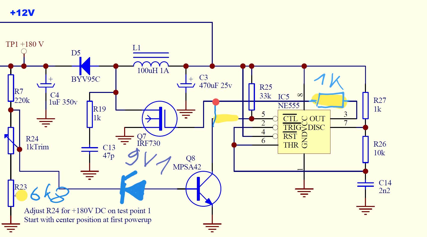

Falls der CTRL-Eingang spinnt, dann versuche doch mal den Kollektor von Q8 direkt mit dem Gate des Mosfets zu verbinden. Dadurch sinkt zwar der Wirkungsgrad, aber evtl. funktioniert die Schaltung dann wenigstens. Die 9V1 Z-Diode sorgt für eine bessere Temperaturstabilität. R23 muss dann natürlich auch von 470R auf 6k8 erhöht werden.
Moin, Michael M. schrieb: > dann versuche doch mal den Kollektor von > Q8 direkt mit dem Gate des Mosfets zu verbinden. Damit dann den durchaus kraeftigen Ausgangstreiber des 555 nach GND kurzzuschliessen halte ich jetzt doch eher nur fuer bedingt clever. Gruss WK
Michael M. schrieb: > Falls der CTRL-Eingang spinnt, dann versuche doch mal den Kollektor von > Q8 direkt mit dem Gate des Mosfets zu verbinden. Nö, das probierst du besser nicht, denn damit wird die gesamte Regelung ausgehebelt. Im Zweifel besser mal den 555 ersetzen. Aber vorher messen kann nicht schaden.

Dergute W. schrieb: > Damit dann den durchaus kraeftigen Ausgangstreiber des 555 nach GND > kurzzuschliessen halte ich jetzt doch eher nur fuer bedingt clever. Ich habe es ausprobiert, es funktioniert perfekt. Natürlich muss man am Ausgang vom NE555 z.B. einen 1k Widerstand setzen. Das einzige was nicht clever ist, ist dass der Mosfet u.U. in den Linearbetrieb übergeht.
