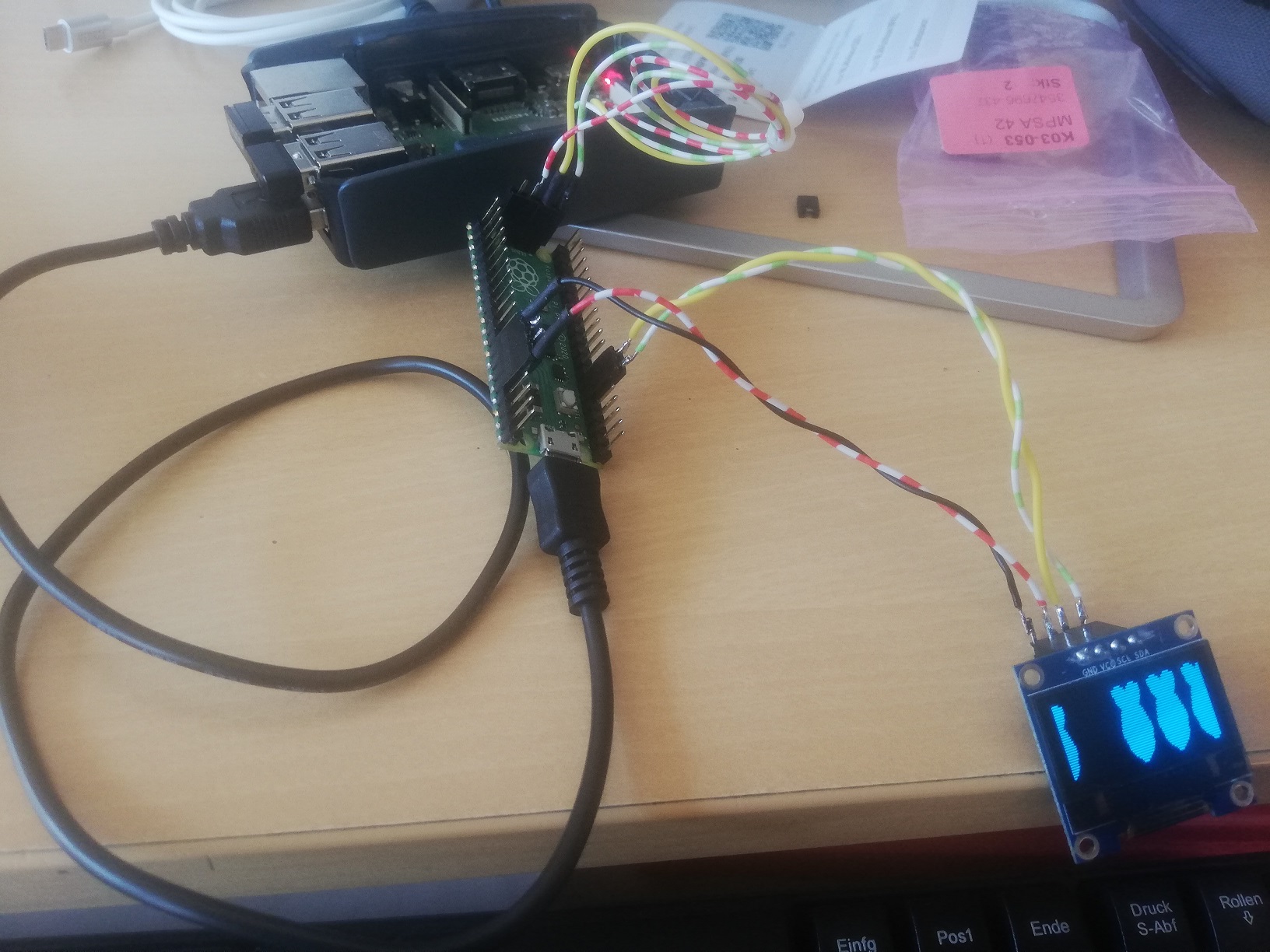

Hallo Leute,
ich bin auf der Suche nach Informationen bzgl. Ansteuerung OLED SSD1306
auf einem Raspberry Pi Pico.
Und zwar nicht mit MicroPython (hierüber existieren sehr viel
Informationen), sondern mit C.
Vorab: reines Kompilieren und "Anschaulichmachen" des Beispiels aus den
Pico SDK Examples ist ja simpel.
https://github.com/raspberrypi/pico-examples/tree/master/i2c/oled_i2c
Wie auf dem angehängten Foto zu erkennen stellt er drei kleine
Raspberries dar (die von links nach rechts auf dem Bildschirm wandern).
Mein Problem ist, dass ich ausser diesem einen Beispiel nirgendwo
weitere erhellende Beispiele finden kann.
Ich mag jenen Code nicht besonders da er lang und kompliziert ist und
ich zu anfangs eigentlich nur schlichten Text darstellen will.
Also was ich bräuchte wäre ein simples "Hello World" Programm.
Hätte da jemand einen Link zu einem Repository, Forumsbeitrag etc.?
Danke!

von asd (Gast)
Kann es sein dass dein Problem in einem Denkfehler liegt? Ich hab nur
kurz drüber geschaut aber es wirkt auf mich so als würde der "Treiber",
bzw. das Code-Beispiel nur Pixel-Grafik unterstützt, und davon ausgeht
dass du Pixel setzen und löschen willst. Von Text habe ich in dem ganzen
Code nichts gesehen.
Schaut also so aus als müsstest du Text selber in Pixel umsetzen und auf
das Display kopieren. Einen Diskussion um Pixel-Fonts in verschiedenen
Größen findest du hier:
Beitrag "Re: 6-8px Win1252 Font"

Und wie geht damit die gewünschte Textausgabe per printf ?
Das eigentlich Problem des TO ist nicht unschöner Code, sondern fehlende
Funktionalität. Das löst dein link auch nicht.
Das hier ist das Problem:
Oliver
