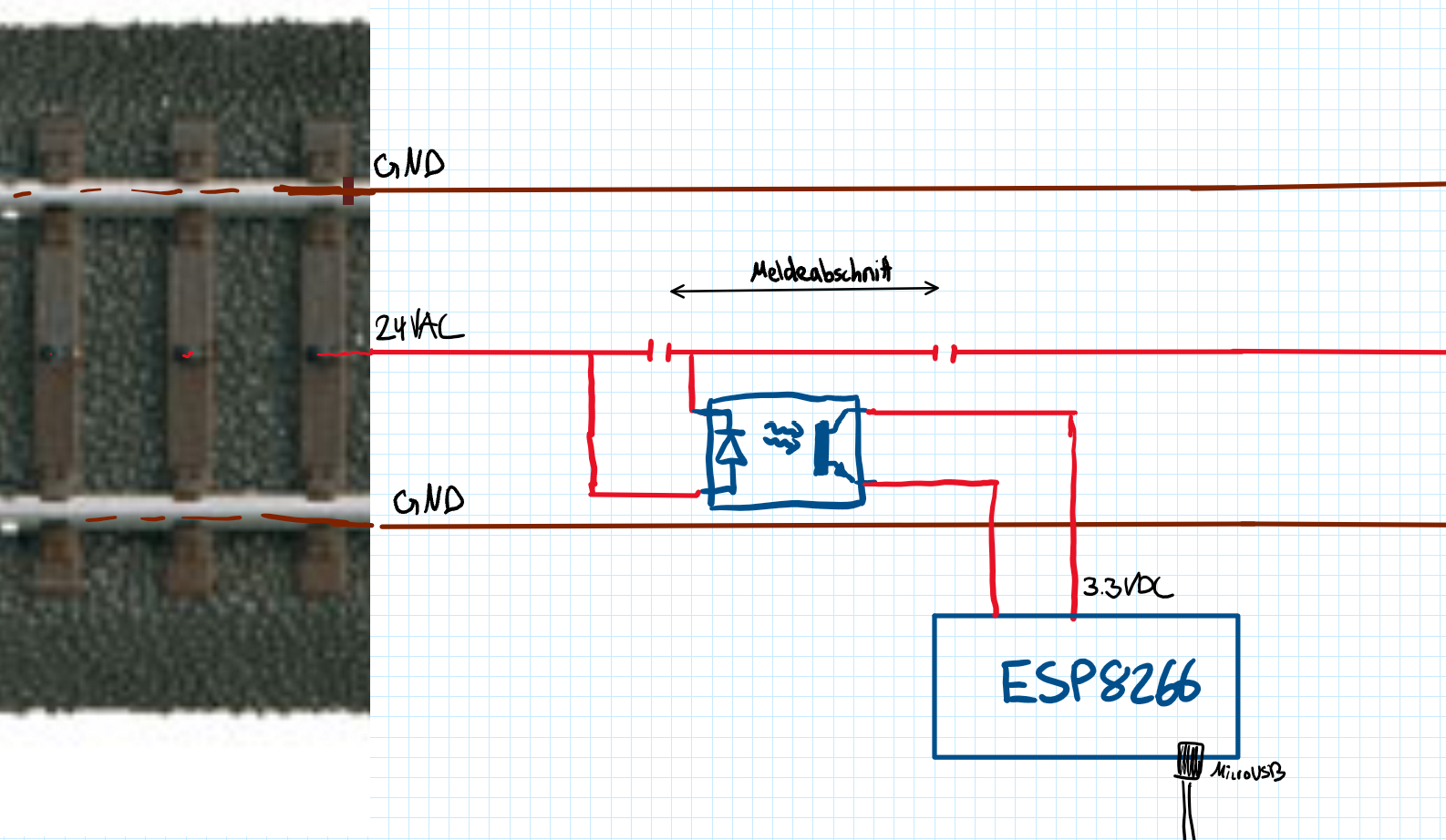

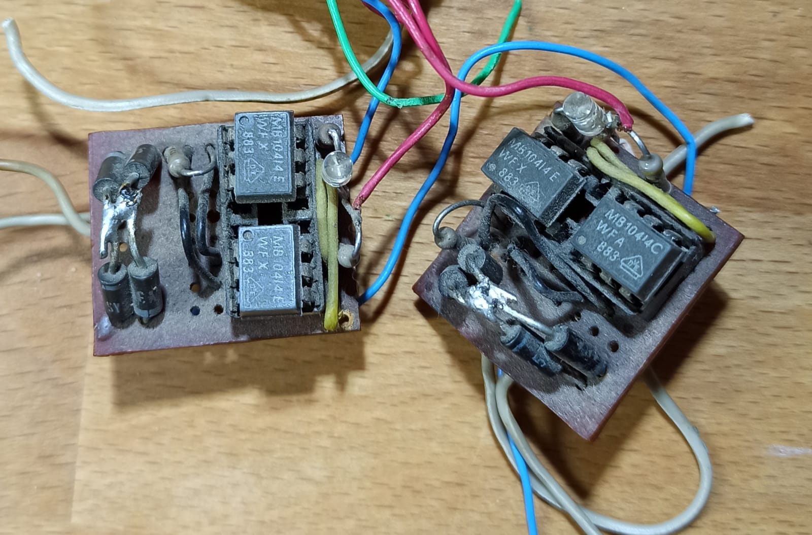

Ich möchte nun, ein kabelloses Rückmeldemodul entwickeln/basteln. Es
gibt schon ähnliche Module, welche für mich allerdings 1.) zu viele
Funktionen haben 2.) zu teuer und 3.) zu kompliziert sind. (RFID etc)
Ich bin bei meinen Aktuellen überlegungen allerdings schon auf
verschiedene mögliche Probleme gestossen, weshalb ich auch jetzt hier
bin.

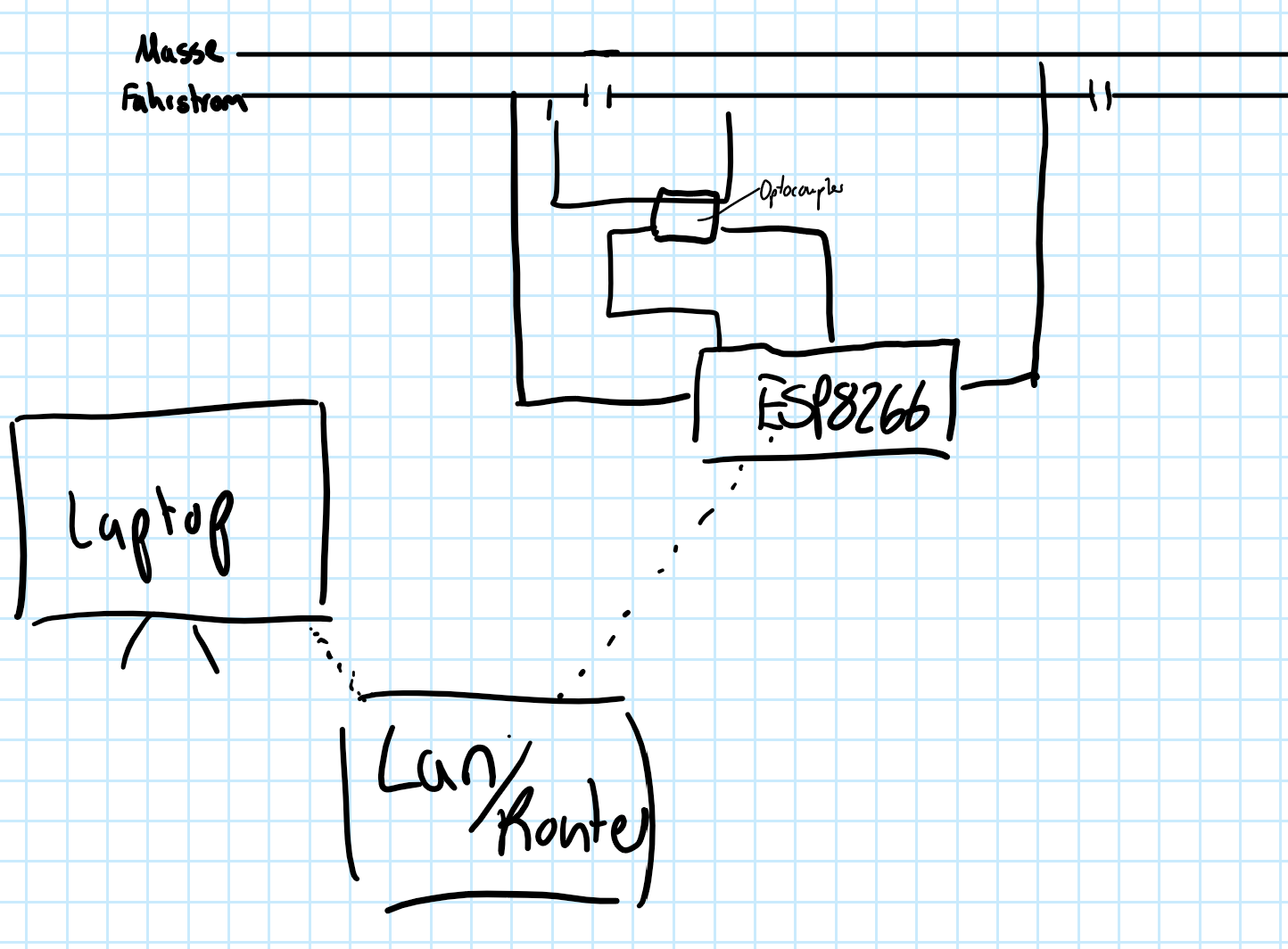

Die Grundidee besteht darin, zu erkennen, ob auf abschnitt eine Lok
(Wagen sind nicht relevant) steht. Jede Lok ist mit einem Decoder
ausgestattet, welcher das DCC Signal auf dem Gleis auswertet. Meine Idee
habe ich mal skizziert (Anhang). Ich glaube aber ich muss da noch
bisschen mehr erläutern.
Auf dem Gleis liegen zwischen 16V und 24V bei 3A AC. Wenn ich nun den
Fahrstrom auf dem Block abtrenne, müsste ich, wenn ich das richtig
verstanden habe, mit einem Optokoppler erkennen können, ob gerade eine
Lok auf dem Gleis steht.
Das Signal vom Optokoppler könnte ich dann dem ESP8266 einspeisen und
über Wlan auswerten. (Frage beiseite: dafür muss das Lan nicht mit
Netzwerk gespiesen sein oder?)
Funktioniert das soweit vom Prinzip her?

> Nach meinen Recherchen zieht so ein ESP8266 wenn dinge gesendet
> werden (was immer der fall sein würde bei mir) bis zt über 150mA.
Da hast du wohl an den falschen Stellen geguckt. Beim Senden zieht so
ein ESP8266 über 350mA.

Lucius M. schrieb:
> 1.) Spannung/Strom: Der ESP8266 wird mit 3.3V DC betrieben. Auf meinem
> Gleis liegen aber ca.20V AC(!!!).
> Somit bräuchte ich einerseits einen
> Gleichrichter
richtig, Gleichrichter brauchst du.
Lucius M. schrieb:
> und andererseits müsste ich die Spannung um teilweise über
> 20V drosseln...
Da nimmst ein Schaltwandlermodul, genaugenomen ein Step-Down Regler.
Lucius M. schrieb:
> 2.) Ampere: Das vielleicht grössere Problem bei direktspeisung aus dem
> Gleis. Nach meinen Recherchen zieht so ein ESP8266 wenn dinge gesendet
> werden (was immer der fall sein würde bei mir) bis zt über 150mA...
Wie schon gesagt es zieht teils noch etwas mehr, allerdings bei 3,3V.
Da du ein Schaltregler verwendest ist der Eingangsstrom am Modul
deutlich kleiner, nähmlich Faktor (Eingangsspannung/Ausgangsspannung)
mal Wirkungsgrad (ca. 0,8 - 0,9).

Wenn sich eh alles im selben Raum abspielt könntest Du vielleicht auch
einen uC mit Bluetooth verwenden (BLE), die brauchen deutlich weniger
als WLAN.

von Olaf (Gast)
> Gleis liegen aber ca.20V AC(!!!). Somit bräuchte ich einerseits einen
> Gleichrichter und andererseits müsste ich die Spannung um teilweise über
> 20V drosseln... Geht das überhaupt?
Das geht selbstverstaendlich, aber da diese ESP Teile ganz schoen
durstig sind macht da eigentlich nur ein Schaltregler sinn und der
wird dich erstmal ueberfordern. Erst recht in der Naehe eines
Funkmoduls!
Ich koennte mir auch vorstellen das du ein Geschwindigkeitsproblem
bekommst. WLAN ist relativschnell was die Uebertragung grosser
Datenmengen angeht,
aber einzelne Pakete koennen schonmal eine interessante Verzoegerung
erfahren.
Schau dir mal diese JDY-40 Module an:
Beitrag "JDY-40 ein neuer Geniestreich aus China?"
Die sind preiswert und relativ einfach beherrschbar. Stromversorgung
muesste eigentlich mit einem LM317 machbar sein.
Olaf
von Lucius M. (lucius_m)
Wolfgang schrieb:
> Das war das Stichwort ;-)
Oh ups da ist etwas verlorengegangen.... Eigentlich habe ich es doch
ausgewählt... komme mit der Forensoftware noch nicht ganz klar xD
Dass der ESP8266 so viel braucht habe ich tatsächlich nicht gewusst...
Wenn ich das aber so sehe dann ist auch ein Akku/Batterie-Betrieb wohl
kaum geeignet...

Z.B. wie willst du den ESP betreiben, wenn du für den Block den
Fahrstrom abschaltet? Dann ist doch die Spannung weg, oder ?
Und was möchtest du mit dem Optokoppler erkennen, wenn keine Spannung
anliegt ?
Und wie du schon erkannt hast, arbeitet der ESP nicht mit AC, somit
fehlt die nötige Gleichrichtung und Regelung auf die 3,3Volt DC. Auch
das gehört in ein Schaltbild, damit jeder erkennen kann, was du vorhast.

Habe ich irgendwo geschrieben, dass ich den Fahrstrom abschalte? Ich
fahre digital über DCC Signal auf dem Gleis. Da muss ich nix abschalten.
Das macht der Decoder in der Lok.
Spannung ist also nicht weg.
Optokoppler kann also messen, da Spannung anliegt. Sobald nun eine Lok
(somit ein Decoder(+Motor)) auf dem Meldebereich liegt, ist die Masse
mit dem Fahrstrom über ein Verbraucher verbunden und es kann Strom
fliessen => Optokoppler gibt signal. Habe ich da irgendwie einen
Denkfehler?
Die Skizze war auch nicht wirklich ein Schaltbild. Viel mehr wollte ich
eigentlich meine Grundidee aufzeigen. Dass ich da einen gleichrichter
dazwischen machen muss habe ich ja nachher erwähnt... :)

von Brain 2.0 (Gast)
Lucius M. schrieb:
> Wenn ich nun den
Ja, hier hast du das geschrieben. Ok, da steht "abtrenne".
Ein weiteres Problem sehe ich in der Montage der ESP. Wenn die unter das
Gleis kommen, wird die Funkreichweite sehr stark beeinträchtigt, wenn
nicht sogar auf Null gehen.

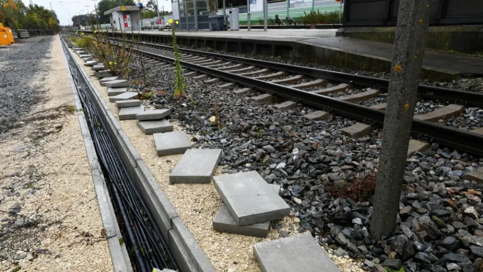

Die echte Bahn verlegt übrigens auch bevorzugt Kabel entlang der Gleise.

Die auf Fernstrecken in Gleismitte verlegten Kabel sind übrigens
Antennen zur sogenannten Linienzugbeeinflussung .  Damit können die Züge
in kürzeren Abständen fahren, was den Durchsatz auf der Strecke
wesentlich erhöht. Der Lokführer wird dabei weitestgehend zum Beobachter
degradiert.
Danke für eure zt hilfreichen Antworten...
Nachdem Christian.M euch ja über die (eigentlich nicht unverständliche)
Passage in meinem Eingangsbeitrag aufgeklärt hat, habe ich nochmal kurz
das ganze aufgezeichnet und wollte die leute fragen welche mir helfen
wollen: (Alle anderen bitte einfach gehen. Nein ich werde kein IR nutzen
und Reedkontakte fallen auch raus, da nicht nur mein Eigenes
Rollmaterial auf den Gleisen unterwegs ist und trotzdem schalten soll.)
Ich habe jetzt nochmal das ganze (hoffentlich) bisschen klarer
aufgezeichnet. zu testzwecken ist die externe versorgung des ESP8266
auch mal kein problem.
Bild siehe Anhang
Würde das so physikalisch (!) funktionieren?
Falls das noch nicht klar wurde: Wenn eine Lok auf dem "isolierten"
bereich steht, nimmt sie Strom vom Mittelleiter (Das sind diese
Punktkontakte beim Gleis) und ist über die Räder (Auf den
Gleisprofilen/GND) verbunden. Somit habe ich ein Verbraucher zwischen
der Spannungsquelle und GND und die Diode im Ottokoppler müsste leuchten
(oder?)
Grüsse Lucius
Ok, das könnte funktionieren, wenn die Elektronik in der Lok genug Strom
im Stillstand zieht, damit die Led leuchtet.
von Wolfgang (Gast)
Eine LED mag kein 24VAC. Für die meisten ist bei 5V Reverse Voltage
Schluss.
Und die wirst nicht den ganzen Fahrstrom der Lok durch die Diode
schicken können oder wieviel Strom fließt dort?
von Lucius. M (Gast)
Tatsächlich... Ich habe gerade mal kurz das ganze so zusammengelötet
(ohne Photowiderstand, 3.3V kreis und ESP)
Tatsächlich leuchtet die LED (später im Optokoppler) wenn ich im
Meldeabschnitt eine andere LED ranhalte als Verbraucher. Auch mit lok
habe ich das getestet.
Ich habe aber nun das Problem, dass ich im Meldeabschnitt nur noch knapp
3V habe und das der Lok nicht mehr reicht um da Weiterzufahren.
nach meinen kenntnissen/überlegungen aus dem Grund, dass die LED eine
wahrscheinlich 3-4V LED ist und mit integrierter platine für bis 16V
geeignet ist und somit einige Vorwiderstände verbaut sind... Ist das
Plausibel? Habe leider gerade keine andere LED hier zum testen...
Später könnte ich da aber doch eine LED für den Optokoppler nehmen,
welche auch bei diesen Spannungen ohne Widerstand auskommt oder? Oder
fällt die Spannung da auch sp stark ab? Bis ca 1V Abfall wäre für die
lok kein Problem.
Grüsse Lucius
Hatte ich so vermutet und ohne Vorwiderstand hält die Led das nicht
lange aus. Du kommst da vermutlich ohne zusätzliche Schaltung (evtl.
Transistor) nicht aus.
> Schluss.
Oh die nachricht hatte gar nicht gesehen... Das hat sich aber ja in
meinem kleinen test bestätigt...
Ja dass das nicht alles durch die Diode geht habe ich auch noch
vermutet... (wie sieht das eigentlich aus mit den ganzen Protokolldaten
vom DCC signal?)
Brain 2.0 schrieb:
> Du kommst da vermutlich ohne zusätzliche Schaltung (evtl. Transistor)
> nicht aus.
An was für eine Schaltung denkst du da? Transistor habe ich auch schon
davon gehlrt muss aber nochmal nachschlagen was der genau macht 😅 EDIT
ah das wars... Aber wie soll das in meinem Fall helfen?
Grüsse Lucius
PS: So gefällt mir Forumskommunikation 😉
Nachtrag:
Kann ich irgendwie die Schaltung so machen, dass ich mit dem bissher
überlegten system den verbraucher erkenne und dann damit das
durchschalten des ganzen Fahrstroms auslösen kann?
Grüsse Lucius
von G. H. (schufti)
und jetzt überlege mal, wie die 24V~ zum nächsten Blockabschnitt kommen?
Du hast das ja schon mal an zwei Stellen unterbrochen. Und wie sieht das
dann beim n-ten Blockabschnitt aus???
Das habe ich mir auch schon überlegt. Ich hätte hier eine einfache
überbrückung über den meldeabschnitt gedacht...
Es ist gerade schwierig mir das zu überlegen, da ich gerade nix
aufzeichnen kann... Aber:
Wäre es theoretisch möglich, mit dem oben aufgezeichneten system nicht
nur vom optokoppler an den ESP, sondern auch an einen Transistor zu
gehen, welcher den gesammten Fahrstrom durchschaltet?
von G. H. (schufti)
also i.A. läuft da eine dicke Leitung parallel zum Gleis, aus der die
Abschnitte versorgt werden. Und in der Zuleitung zum Abschnitt liegt ein
Widerstand oder antiparallele Dioden über deren Spannungsabfall "belegt"
detektiert wird. Daher auch der Tipp eines Vorposters, dich mal mit dem
Stichwort "Gleisbesetztmelder" an Tante Gurgel zu wenden.
Ergänzung: wenn du den Optokoppler brückst ist aber nichts mehr mit
detektieren ...
P.S.: eine Erweiterung zum DCC-Protokoll sieht einen "Rückmeldekanal"
vor. Das ist aber ziemlich fummelig und nicht mit allen Systemen
kompatibel. Mit Motorola sicherlich nicht.

So wird das gemacht. Jedes isolierte Gleisabschnitt wird einzeln mit so
einer Mimik angeschlossen. Glaubst du ich habe mir das mit dem
Drahtverhau ausgedacht? Nützt nichts. Auch wenn du es nicht hören
willst.
von Christian M. (christian_m280)
Und das ist erst ein Teil vom Ganzen! Siehe auch:
https://www.henningvoosen.de/Pictures/Gbm.gif
bei:
https://www.henningvoosen.de/Site/Insider/Buch_Gleisbesetztmeldung.htm
Da kommt dann noch der Schmitt-Trigger, das Flip-Flop für die Pulse,
usw.
Diode Diode des Optokopplers leitet nur in eine Richtung und verträgt
nicht so viel Strom. Eine typische Schaltung ist diese:
[pre]
o---+----|>|----|>|----+---o
         Optokoppler
[pre]
Die vier Dioden oben müssen den Maximalen vertragen, den das Netzteil
auf die Gleise gibt, also mehrere Ampere. An ihnen fallen 1,4 bis 2 Volt
ab.
Damit kann man den Optokoppler versorgen. Der Widerstand begrenzt die
Stromstärke durch die LED des Optokopplers.
Lucius. M schrieb:
> Bis ca 1V Abfall wäre für die Lok kein Problem.
Passt also schon nicht.

von Stefan F. (Gast)
Ich bin nicht ganz sicher worauf du hinaus willst. Klingt für mich so,
als ob die Schaltung sich selbst überbrücken soll, damit an ihr keine
Spannung mehr abfällt. Wie soll sie dann bemerken, dass der Zug den
Abschnitt verlassen hat?
Was man natürlich machen kann: Anstelle der Dioden/Optokoppler Schaltung
einen Widerstand (Shunt) verwenden, an dem nur wenig Spannung abfällt
und diese dann detektieren. Das wird dann aber schon recht komplex,
würde ich nur machen wenn es gar keine einfachere Alternative gibt.
Mein Bauch sagt mir, dass es eine einfachere Lösung geben muss.
Allerdings ist mir noch nicht so recht klar, was das Ganze am Ende
überhaupt bringen soll. Welche Rolle spielt da eigentlich der PC und
welche Teil-Funktionen kann er davon übernehmen? Zu viele offene Fragen,
deswegen halte ich mich noch mit Schaltungsvorschlägen zurück.

Das Märklin C-Gleis ist ein 3-Leiter Gleis d.h. die linke, mittlere und
rechte Schiene sind elektrisch nicht miteinander verbunden. ( bei einem
einzelnen Gleisbauteil ) Das Gleis ist mit einem Schotterbett versehen,
in dem sich ein Hohlraum befindet.
Wenn jetzt die Fahrspannung an dem linken und mittleren Gleis angelegt
wird, und die rechte Schiene in Blockabschnitte durch isolierende
Schienenverbinder
unterteilt wird, kann die rechte Schiene nur über die leitenden Radsätze
mit der linken Schiene verbunden werden.
Mittels Optokoppler wird nun potentialfrei überprüft, ob eine Spannung
zwischen mittlerer und rechter Schiene anliegt.
Ist der Optokoppler überhaupt notwendig, da der ESP8266 eh über die
linke und mittlere Schiene mit Strom versorgt wird?
Kann ein Portpin des ESP8266 mit ausreichendem Vorwiederstand oder
Spannungsteiler ebenso belastet werden wie der Portpin eines Atmel AVR?
( es gibt eine Appnote in der beschrieben wird wie über einen
Vorwiderstand ein Portpin an 230V~ Mains angeschlossen wird)
Die Stromversorgung des ESP8266 wäre dann:
Schiene
Gleichrichter
dann sowas:
https://www.makershop.de/module/step-downup/xd-45-mh-mini/
https://www.makershop.de/module/step-downup/mini-dc-dc-spannungswandler-xm1584sstep-down-modul-3a-08v-20v/
Somit wären die erforderlichen Bauteile:
Widerstand
ESP8266
Spannungswandler
Gleichrichter
Liebes Forum,
Ist dies machbar?
wenn Ja, welche Bauteildimension?
Und wichtig: Warum?  ( Lerneffekt )
Gruß Stephan
leider Falsch. (zumindest ohne die Gleise zu bearbeiten. Und da die
Rückmeldemodule flexibel einsetzbar sein sollen und ich nicht alle
Gleise bearbeiten will... Die Grundidee kannte ich natürlich. Macht aber
in meinem Fall nicht viel Sinn... Somit wären Stromfühler tatsächlich
die geeigneteste Möglichkeit.) Beim C-Gleis erfolg die Stromaufnahme der
Loks tatsächlich über 3 Leiter. Das Gleissystem besteht auch aus 3
Leiter wobei allerdings 2 davon als Masse ausgeführt sind und verbunden
sind.
Und wie das Gleis aussieht musst du mir nicht sagen ;) Bei mir liegen
davon über 50m 😅
Grüsse Lucius

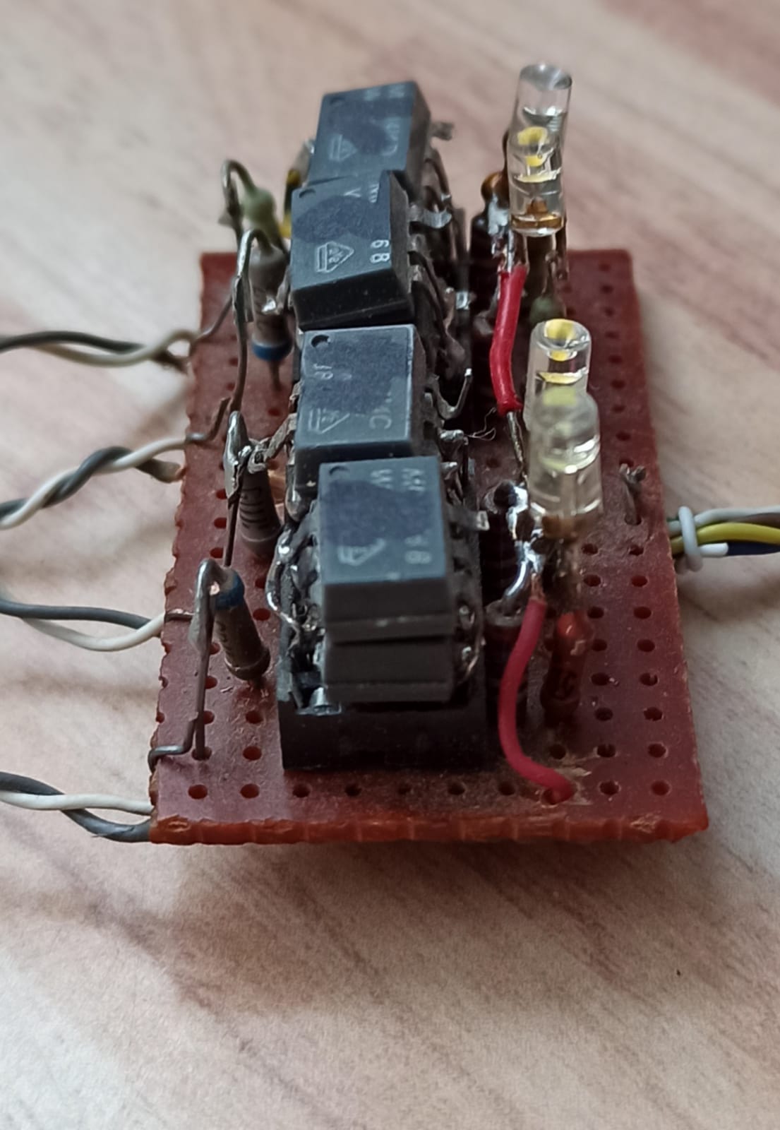

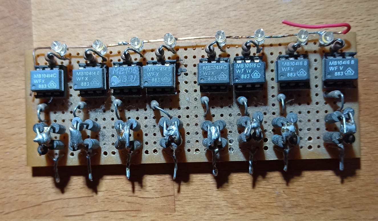

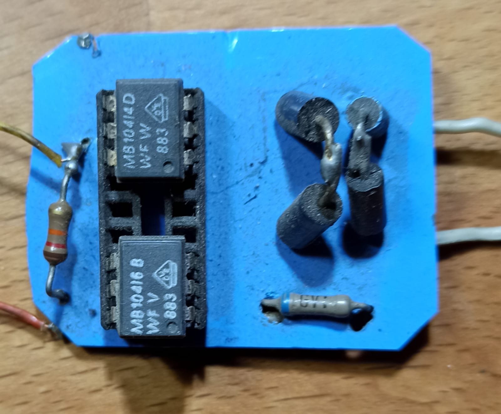

von Al. K. (alterknacker)
hier Anfang der 90er handgestrickter Stromfühler.
Damals für Analog, deshalb 2 Optoteile.
Werden jetzt in Digital eingesetzt!
Von 11-13 Jährigen in der AG gebastelt.
Bei der optogruppe muss je ein Optokoppler gestapelt werden damit sie
Analog fähig werden.
Christian M. schrieb:
> Was ist denn das wieder für ein AK-Schwachsinn!
Ehe du so was von dir gibst solltest du deine fachliche Kompetenz in
Frage stellen.
Bei vorgestellten Variante braucht man 2 Optokoppler um im Analogbetrieb
in beide Richtungen arbeiten zu können.
Um den Aufbau einfach und Klein zu gestalten, stapelte ich einen
Optokoppler.
Man muss nur 2 Beinchen Kreuzen.
na ja, auch du wirst Älter.
P.S.
,,und denke daran, diese Teile sind über 30 Jahre alt.
..und Diese OK habe ich immer noch in Mengen.
MfG
alterknacker
von Dyson (Gast)
> Schwachsinn!
Zur Fahrtrichtungsänderung wird die Spannung umgepolt. Damit der
Optokoppler dann noch was mitkriegt, muss man den natürlich auch
umdrehen. Wem das zu aufwendig ist, der baut einfach einen zweiten
antiparallel ein. Der Schwachsinn liegt also bei dir.

von Frank M. (ukw) (Moderator) Benutzerseite
Alle, die hier Stromfühler empfehlen, haben nicht verstanden, wie
Märklin C-Gleise verdrahtet sind. 3-Leiter-Systeme brauchen keine
Stromfühler, diese sind lediglich für 2-Leiter-Systeme notwendig.
Bei Märklin C-Gleisen ist es so:
- Man kann unter der Schiene den Kontakt einer Gleis-Seite durchkneifen
und damit isolieren (Anleitungen dazu gibt es zuhauf, auch Youtube
Videos, Stichwort ist "Märklin-Kontaktgleis selber bauen")
- Die Wagen/Loks von Märklin haben im Gegensatz zu 2-Leiter-System
leitende(!) Räder, so dass diese eine Verbindung zwischen linkem und
rechtem Gleis herstellen.
- Man braucht also nur eine Spannung zwischen mittlererem Punktkontakt
und der isolierten Gleishälfte zu messen, dann weiß man: hier steht ein
Wagen oder eine Lok! Stromverbraucher braucht man hier nicht.
Fertig. Einfachste Lösung: Die zu messende Gleisspannung gleichrichten
und mittels Spannungsteiler(!) auf einen ESP8266-GPIO geben. Wenn man
ein wenig Gehirnschmalz in die Software steckt, kommt man sogar mit
einer Diode statt einem kompletten Gleichrichter aus. Ich würde Lucius
erstmal zu einem fertigen Brückengleichrichter raten.
Wie man die Betriebsspannung für den ESP8266 oder anderen µC aus dem
DCC-Signal generieren kann, findet man auch über Google. Lucius ist
nicht der erste, welcher einen ESP8266 als Rückmelder verwenden möchte.

von Lothar J. (black-bird)
Ohne (elektrischen) Kontakt zu Gleis geht es mit induktiven
Näherungssensoren, die als flacher Sandwich unter das Gleisstück oder
die Weiche gelegt werden.
Unter dem Gleis befindet sich nur die rechteckige Flachspule, die
Elektronik kann daneben (ebenfalls auf dem Sandwich) sitzen.
Sind dann aber nicht die industriellen Näherungssensoren, sondern
Eigenbauten.
Blackbird
Lucius M. schrieb:
> Und ich will nicht jedes meiner gleise "kaputtmachen".
Naja, die Gleise sind weitherhin funktionabel. Die Trennstelle lässt
sich mit einem Tropfen Lötzinn durchaus wieder reparieren - falls nötig.
> Abgesehen davon
> soll das modul auch auf "fremden" gleisen bei einem Treffen oä
> funktionieren.
Zerstörungsfrei gehts mit einem RailCom-Detector - vorausgesetzt, Deine
Loks sind mit RailCom fähigen Decodern ausgestattet. Neuere Märklin Loks
können zwar allesamt auch DCC, aber kein RailCom. Ist aber auch kein
Hinderungsgrund: Entweder tauscht man den Märklin Decoder aus oder man
steckt noch einen zusätzlichen RailCom-Decoder mit in die Lok. Gibts bei
TAMS für knapp 13 EUR, Stichwort "Funktionsdecoder FD-R Basic.3". Den
habe ich an einem selbstgebauten RailCom-Detector erfolgreich getestet.
Aber auch hier musst Du zumindest die zu messende Strecke isolieren, um
den Decoder zu lokalisieren. Dafür gibts von Märklin die berühmten roten
Hütchen, die man auf die Gleiskontakte stecken kann. Die kann man auch
dann wieder zerstörungsfrei abziehen. Schrumpfschläuche tuns auch, wenn
man Geld sparen will.
> Trotzdem danke :) Eine Spannungsversorgung vom gleis kommt mal vorerst
> nicht in frage aufgrund des etwas grossen Verbrauchs des ESP8266... Da
> will ich erstmals tests machen.
Die Tests haben schon andere gemacht, das funktioniert durchaus. Da gibt
es fertige Blogs zum Nachlesen.

vorbildgeschwindigkeit ist auf der Anlage mit über 30cm/s unterwegs...
In Bahnhofsbereichen (wo ich den rückmelder hauptsächlich einsetzten
würde) natürlich deutlich langsamer...
Wie schonmal geschrieben kommt für mich nix in Frage, wofür ich Gleis
oder Rollmaterial bearbeiten muss, da das ganze auch funktionieren soll
mit Fremden Gleis/Rollmaterial. (zb bei Treffen mit Moba-Freunden)
Links?
Grüsse Lucius
Wie willst Du das beim Treffen mit Deinen Moba-Freunden dann
bewerkstelligen? Ein paar "magische Module" auf die Anlage legen, die
zudem auch noch unsichtbar sein sollen? Vergiß es.
> Links?
"WLAN Rückmelder im C-Gleis":
https://mobatron.4lima.de/2020/04/wlan-rueckmelder-im-c-gleis
Frank M. schrieb:
>> Links?
C-Gleis hat wie du ja wahrscheinlich weisst die plättchen unten am
gleis. Also: Gleis wo rückgemeldet werden soll isolieren umdrehen mit
den Flachsteckerchen das Modul anschliessen und wieder umdrehen...
Ja, und? Ist das immer noch zuviel? Ich hatte Dir den Link genannt, weil
Du das mit der Spannungsversorgung eines ESP8266 direkt aus dem Gleis
nicht glauben und das erst "testen" wolltest.
Wie der zitierte Artikel zeigt: es geht. Man kann den ESP8266 direkt aus
dem Gleis versorgen. Das andere funktionierende Zeugs wie
Gleisbesetztmeldung ändert das Gleismaterial und kommt daher für Dich
nicht in Frage. Aber darum ging es bei dem Zitat des Links gar nicht.
meine antwort war auf das bezogen:
hab den falschen button erwischt beim Zitieren...
Okay, dann ist ja
https://mobatron.4lima.de/2020/04/wlan-rueckmelder-im-c-gleis genau die
Lösung.
Schau Dir im Artikel die Fotos an, C-Gleis von unten. Da siehst Du am
Ende der Schiene die bereits von mir erwähnten roten Märklin-Hütchen zum
isolieren und die Platine ist auch nur an die Kontakte O bzw. B
("Plättchen") angeschlossen. Fertig.
Am besten baust Du Dir das Ding zuhause direkt in eine Schiene (z.B.
24188) und bringst diese beim nächsten Posen^W Treffen bei Deinen
Moba-Freunden mit. Alte Schiene raus, Deine Schiene rein, fertig ist die
Laube. Rückbau in umgekehrter Reihenfolge.
: Bearbeitet durch Moderator
Lucius M. schrieb:
> Die Idee ist gut, aber da eine gewisse verzögerung bis zur
> verarbeitung/ansteuerung der Lok besteht, muss ich über einen Bereich
> von sicher 20-40cm messen können. Eine durchschnittliche Lok mit 100km/h
Die induktiven Näherungssensoren können 10kHz und schneller, die werden
auch als Drehzahlaufnehmer eingesetzt (mit anderer Spule).
Meine längsten Sensorspulen unter den H0-Gleisen sind 16cm lang (und 2cm
breit), 20Wdg. mit 0,2 mmCuL. Die kleinsten 15 mm x 15 mm, die könnten
locker auch den Modell-TGV in voller Fahrt detekierten.
Bei Dir wird WLAN das langsamste sein, mit unbestimmbarer Latenz dazu.
Mache aber erstmal ein System (mit ESP) und teste es.

wie viel Strom ziehe diese Sensoren? ich behalte mir das mal im
hinterkopf für Punktmelder zu einem späteren zeitpunkt.
Für alle zur info:
2 ESP-01 sind bereits bei mir angekommen. Das restliche material
bestellt/unterwegs.
Grüsse Lucius
4 bis 5 mA. Die Schaltung (diskret) musst Du selber aufbauen, THT oder
SMD.
Bei Interesse: PN.
Blackbird
Dyson schrieb:
> Richtig. Aber wir sind abgeschweift zur Bahn von AK. Und das ist ein
> Gleichstromer.
Mir ging es nur um die gebastelten Stromfühler.
Jetzt werden sie auch dezentral zur Auslösung bei einer Digitalbahn ohne
PC Einbindung genutzt.
