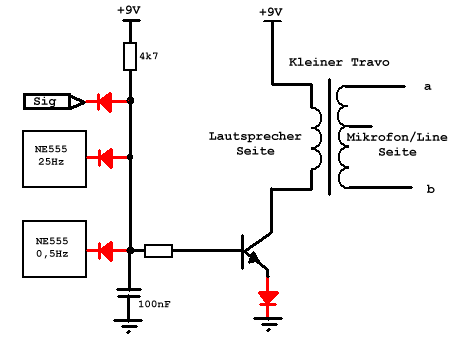

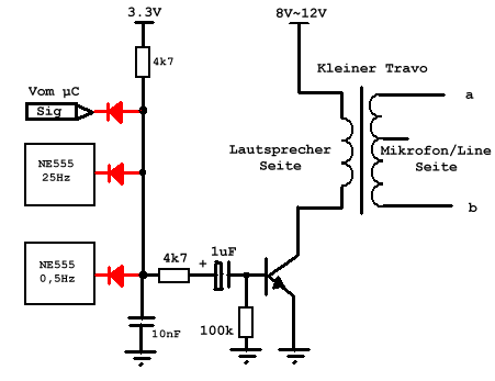

Ob du jetzt die Wechselspannung mit 2 555er(bzw. einem 556 DualTimer)
und Transistor Schaltung machst, die du dann später einfach mit einem
Pin als Signal benutzt oder wie auch immer sehen wir im verlauf dieses
Threads.
Aber Lösungen sind möglich :-)
Anhaltspunkte dazu findest du Hier:
https://www.elektronik-kompendium.de/sites/kom/0212013.htm

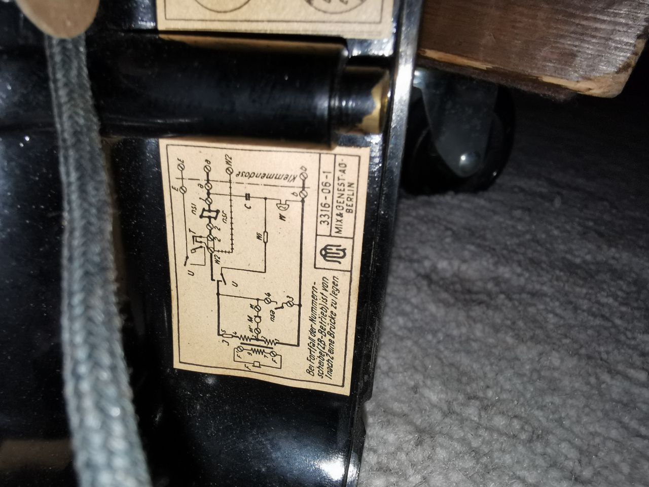

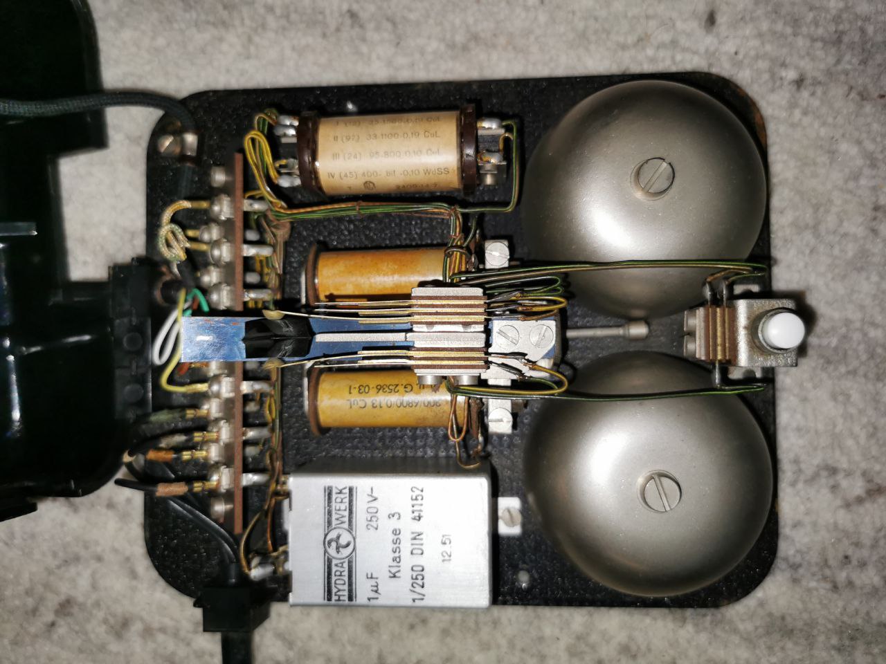

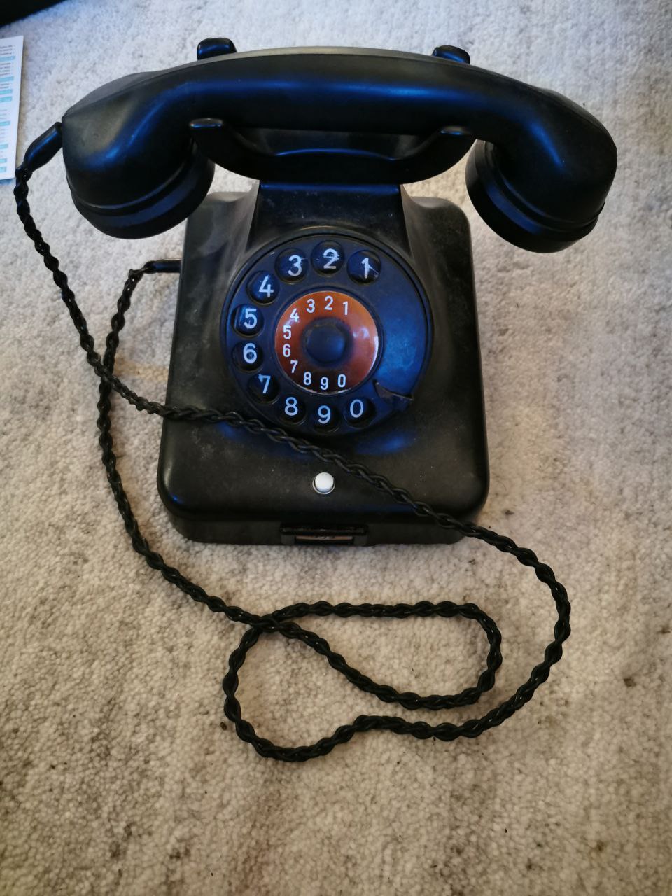

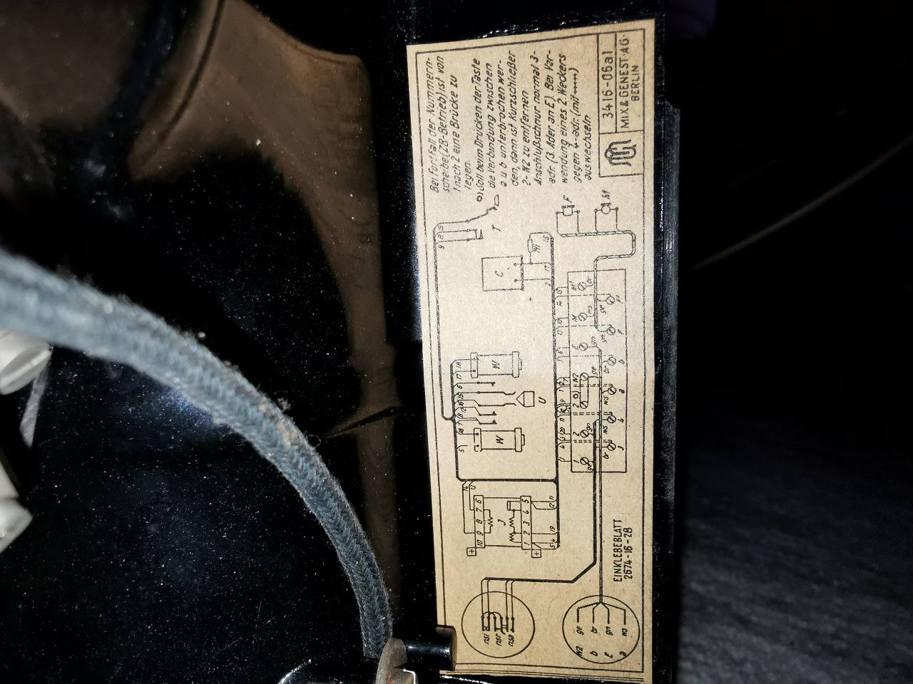

Hallo Patrick :)
Dank der Tatsache das Elektrogeräte damals noch so gebaut wurden das man
sie leicht reparieren kann falls nötig :D ist im Telefon sogar ein
kompletter Schaltplan angebracht Bilder hab ich mal angehängt die
Unterseite ist eher wenig spektakulär dort sind nur ein paar Löcher für
die Glocken daher hab ich diese mal ausgelassen

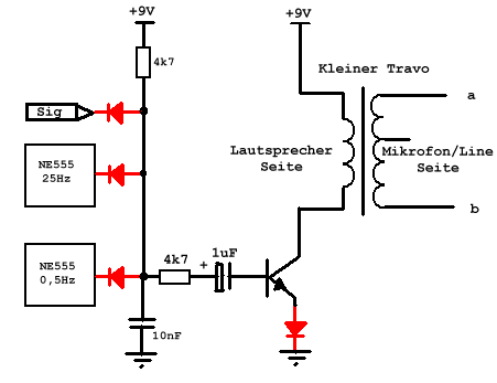

von Patrick L. (Firma: S-C-I DATA GbR) (pali64)
Andreas M. schrieb:
> Es gibt auch noch Steckernetzteile,
> die eine Wechselspannung ausgeben.
Er braucht 25 Hz und nicht 50 oder 60 Hz damit das Telefon anständig
klingelt.
Deshalb schlug ich auch 2 555er vor einer macht die 25Hz, und der andere
die 0,5Hz für den Klingelintervall. Danach eine Transistorstuffe die das
dann mit 50~60V über einen 1KOhm widerstand dem Telefon übergibt.
Alternativ, wenn schon Mechanische Lösung.
Kleiner 3,3V Motor und an kurzem Gummiband 2 Kugeln an der Achse des
Motors.
(2 wegen der Unwucht) Man könnte natürlich auch mit 3D Druck so einen
Klingelhammer machen)
Braucht etwa 5mA und 3.3V, dann kann das Telefon mit einem Akku eine
halbe Ewigkeit klingeln :-)
Zum Ein und ausschalten dann ein Transistor, der den Motor ein und aus
schaltet. aber eigentlich brauchst du dann trotzdem ein 555er (CMOS
Version) um den Motor in dem 0,5Hz  Intervall anzusteuern.
https://www.elektronik-kompendium.de/sites/slt/0310131.htm
zeigt dir wie du den 555er einsetzen kannst.
Icke ®. schrieb:
> Nicht unbedingt, die klingeln auch mit 50Hz. Ein 12V -tataa-
> KLINGEL-Trafo tut es ohne weiteren Schnickschnack. Der ist außerdem
> kurzschlußfest.
Klingt dann halt nicht wie ein "ano dazumal Telefon" und ich meinte
verstanden zu haben das genau dass der TO gerne hätte.
Also gehe ich wieder zurück auf 2 555er einer im 25Hz und der andere im
0,5Hz Konfiguration. und zusätzlich ein Transistor oder Audioverstärker
IC dann eine Stromverfielfacher Decade aus einem 12V Klingeltravo
ansteuert, der dann die Telefonleitung simuliert.
Alternativ habe ich schnell an einer Barriere(Beim auf den Zug Warten)
mit dem Handy eine einfache Skizze gezeichnet wie das Funktionieren
könnte.
Dabei kannst du den im Telefon Verbauten Sprech-Travo, grad als
Spannungswandler verwenden
Sollte dann mit 1 oder 2 deiner 9V Akkus funktionieren.
Konnte es nicht mehr Verifizieren der Zug kommt gerade muss weiterfahren
Karl B. schrieb:
> sowas fällt mir spontan dazu ein.
> Kann nämlich alle möglichen "Klingelsysteme".
Ja im eBay werden auch oft alte "Analog-Haustelefon-Zentralen"
verhökert,
Da kann man so 4 Telefone anschließen und im Hause herum telefonieren,
ich habe leider meine Alten schon verschenkt.
Aber der TO will ja nur Das es Klingelt wie.
und da denke ich wäre so eine Schaltung wie ich als Groggi gezeichnet
habe für ein paar müde € machbar, sogar auf Lochraster oder Steckbrett.
Und der "Trafo" für den DC/AC Wandler ist ja schon im Telefon drin.
Deshalb habe ich ja auch schnell das Groggi gemalt als ich grad Zeit
hatte. ;-)
Habe es grad noch etwas Verbessert um ein DC am Trafo zu verhindern :-)
(Angehängt) und Zusatzversion für Mikrocontroller-Steuerbar

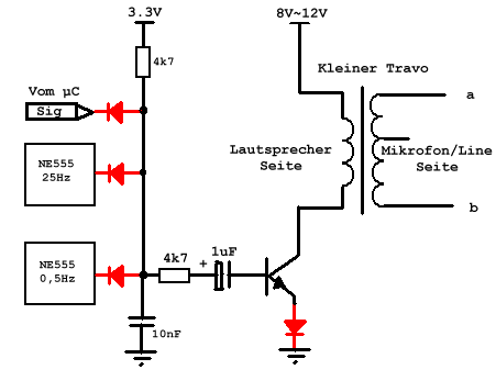

von Günter Lenz (Gast)
Die Schaltung "Bild_2022-05-26_121220699.png" funktioniert
aber so nicht, wegen den 1µF Kondensator. Es kommt zur
Basis - Emitter Gleichrichtung. Durch ein Kondensator kann
kein Gleichstrom fließen. Um das zu verhindern müßtest du
noch eine Diode von Basis nach Masse schalten, Kathode
an Basis. Warum die Diode am Emitter? Die kanst du weglassen.
Und Dann kommt es noch zur Spannungsüberlastung des Transistors
wenn der Trafo nicht belastet wird. Schalte einen Varistor dem
Trafo parallel damit das nicht passiert.
Der Eintaktwandler hat auch noch den Nachteil, daß der
Trafo einen Luftspalt haben muß, wegen Gleichstromanteil
und daß am Ausgang die Impulsform je nach Last unsymetrisch
werden kann. Besser ist ein Gegentaktwandler.
Die Diode am Emitter verhindert das der Transistor auch im Auszustand
leicht leitend ist, Denn durch den Pullup ist ja 0,7V durch die "Und"
Schaltung vorhanden.
Deshalb würde ja ein Basisstrom fließen.
Der 1µF Kondensator verhindert ein Gleichstromanteil.
OK ein 100k Widerstand sollte noch von der Basis zum Emitter gelegt
werden,
damit der Transistor wen kein Signal anliegt sauber abschaltet.
Der 10nF Kondensator dient der Abrundung des Rechtecksignals.
Eigentlich müsste die Schaltung so funktionieren, denn der
"Sprechtransformator" im Telefon hat die Eigenschaften die dazu passen.
Aber es ist richtig durch den 1µ Kondensator, kann die Diode auch
entfallen
2tes Bild
Das wäre meine Beschreibung oben mit einem Gegentakt Audioamp,
Das würde bessere Effizienz haben, wird dann aber Komplizierter für den
TO zum nachbauen .
Den eingebauten NF-Übertrager würde ich auch nicht verwenden,
der wird kaum die 25Hz übertragen können weil er dafür
zu klein ist. Außerdem ist es zu schade wenn man das Telefon
kaputtbastelt, besser im Orginalzustand lassen.
Nimm einen umgedrehten Netztrafo zum Hochtransformieren.
230V 2*30V, der macht eine Spannungsübersetzung von 7,6.
Mit 9V erreichst du dann 68V. Die 2*30V-Wicklung kannst
du dann für eine Gegentaktschaltung benutzen.
Zwei Transistoren, zum Beispiel SD335, im Gegentakt
und eine Rückkopplung überkreuz, fertig.
Wenn man die Folge "Rufen Pause Rufen" machen möchte,
kann man daß mit einem Relais machen.
