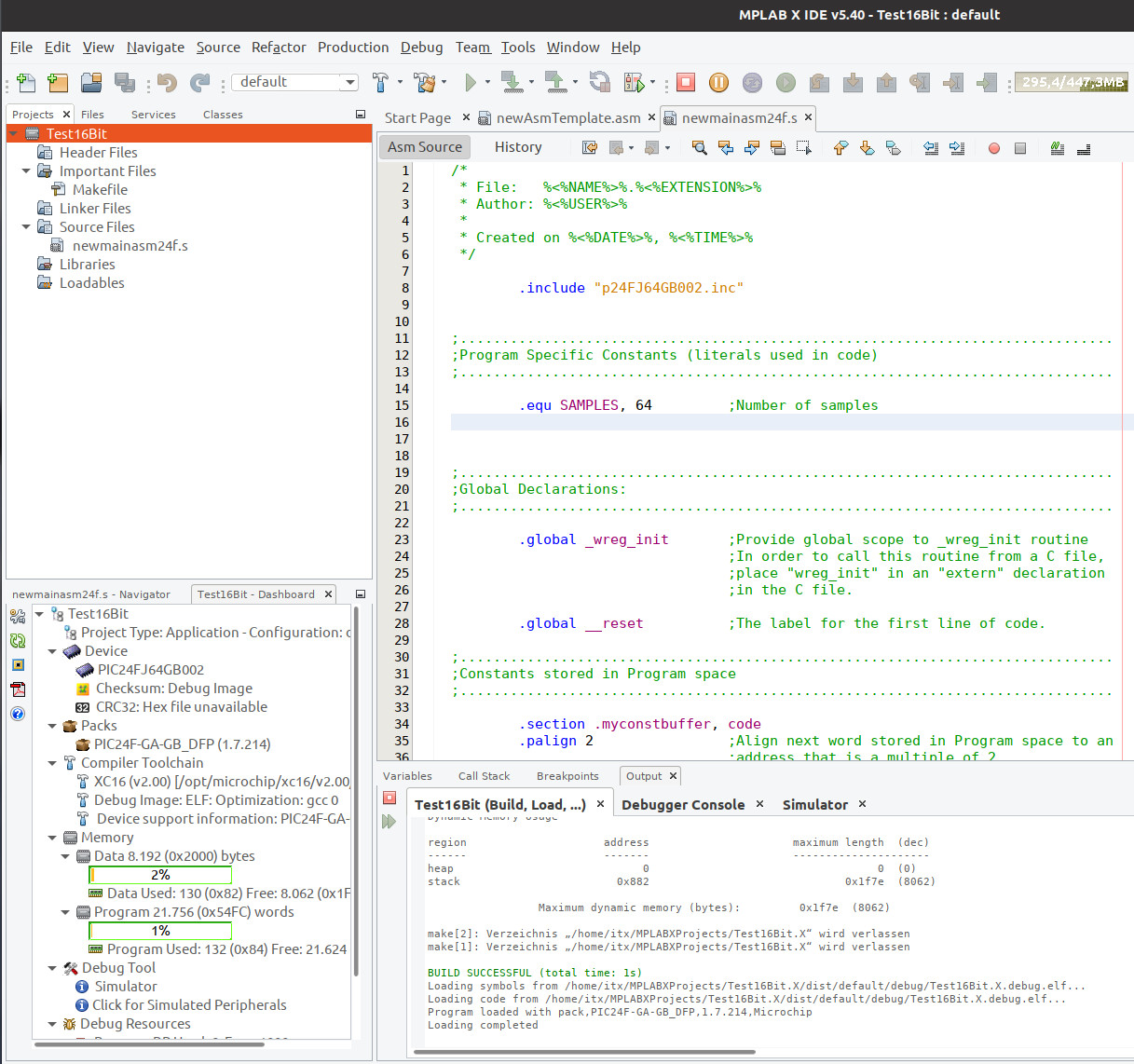

Auf dem Bild im Anhang ist ein kleines Testprojekt zu sehen, welches ich
so erstellt habe:
1. "Standalone Project" ausgewählt
2. 16bit PIC24 ausgewählt
3. PIC24FJ64GB002 ausgewählt
4. Tool Simulator ausgewählt
5. neues Assemblerfile unter "Source Files" angelegt
Das nötigste für den Assemblercode eingegeben und versucht das
Assemblerprogramm zu erstellen. Dann kommt aber folgender Error:
"Keine Regel vorhanden, um das Ziel
„build/default/debug/newAsmTemplate.o“ usw."
Weil ich keine Lösung finde, möchte ich hier mal anfragen, was habe ich
denn falsch gemacht? Ich habe doch ein neues Projekt erstellt, habe ein
Quellenfile als ASM angelegt und habe auch benötigten Assembler Code
eingegeben. Warum ist MPLABX dann nicht in der Lage daraus das HEX-File
zu erstellen? Was fehlt denn noch?
Danke für eure Hilfe.

Franko P. schrieb:
> schau mal, ob du das Beispiel aus dem Forum übersetzen kannst:
Danke für deinen Tipp. Habe das Ganze kopiert und in das ASM File
eingefügt. Allerdings noch immer der gleiche Error:
"make[2]: *** Keine Regel vorhanden, um das Ziel
„build/default/debug/newAsmTemplate.o“,
  benötigt von „dist/default/debug/Test16Bit.X.debug.elf“, zu erstellen.
Schluss.
make[1]: *** [nbproject/Makefile-default.mk:91: .build-conf] Fehler 2
make: *** [nbproject/Makefile-impl.mk:39: .build-impl] Fehler 2
Laut Microchip soll es ausreichend sein, den XC16 Compiler beim
Erstellen eines neuen Projektes auszuwählen und ein Assemblerfile zu
erstellen. Der MPLABX soll dann automatisch an der Extension des
File-namens erkennen, das es sich auch um ein Assemblerfile und nicht
C-File handelt und dementsprechend den Textinhalt innerhalb dieses Files
auch als Assemblercode umsetzen. Funktioniert aber leider nicht so. Das
die Fehlermeldung besagt, das verschiedene Files wie z.B. das File mit
der Extension .o  und .elf noch fehlen habe ich soweit schon mal
erkennen können. Aber werden diese denn beim Assembler überhaupt
benötigt? Und wenn ja, kann MPLABX diese auch selber erstellen, oder
muss ich diese noch per Hand erstellen und wenn ja wie und wohin?
Tom

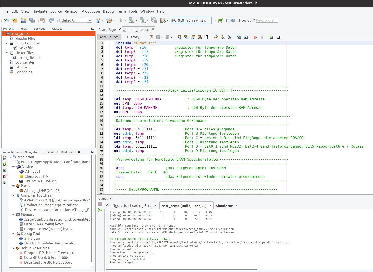

von Tom (Gast)
Ron T. schrieb:
> Ich habe umgekehrt mal versucht, mit dem 6er MPLABX ein Asm-Programm für
> AVR zu erstellen.
Wie du im beigefügten Bild sehen kannst, habe auch ich bereits versucht
einen ATmega8 mit MPLABX in Assembler zu programmieren und wie du im
Bild auch sehen kannst, ist das auch bei mir Erfolgreich verlaufen!
"BUILD SUCCESSFUL"
Auch hier habe ich nur ein neues Projekt im MPLABX gestartet und ein
Assembler File anlegen müssen. Das war alles und hat super funktioniert
wie du sehen kannst! Nur bei dem PIC selbst funktioniert es halt nicht
so einfach.

von Tom (Gast)
neuer PIC Freund schrieb im Beitrag #7080815:
> Möglicherweise mag er .asm für AVR und .s für PIC24.
Manchmal zeigt sich das Ganze sehr problematisch und liegt letztendlich
doch nur an einem Fitzelchen... GENAU DAS WARS!
Ich habe jetzt ein neues File im Projekt mit der Extension .s erzeugt
und wie man im Bild sehen kann, beinhaltet dieses sogar schon Beispiele
von benötigten Assembler Befehlen für den PIC24. Wie auch im Bild zu
sehen ist, steht jetzt auch hier kein Error mehr, sondern "BUILD
SUCCESSFUL". So jetzt kann ich Dank der Hilfe auch mal
Assemblerprogrammierung am PIC ausprobieren. Genug Datenblätter über die
PIC Assemblerbefehle usw. habe ich ja bereits... Da kann ich mich jetzt
Stück für Stück mal einarbeiten und sehen, was so ein PIC alles kann.
Danke euch für eure Hilfe.
Gruß Tom
