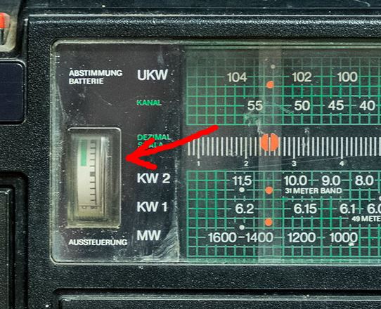

Hey Ich hab mir überlegt, an den Powerknopf von meinem PC, eine Anzeige zu machen. Ich hab nun aber gelesen, dass man da besser nichts dran macht. Die Frage ist also, kann ich das machen? Sie soll halt anzeigen, dass Spannung anliegt, mehr nicht. Ich hab so ein altes Radio im Keller gefunden und würde da gerne die Anzeige von nehmen. 😅 Geht das?

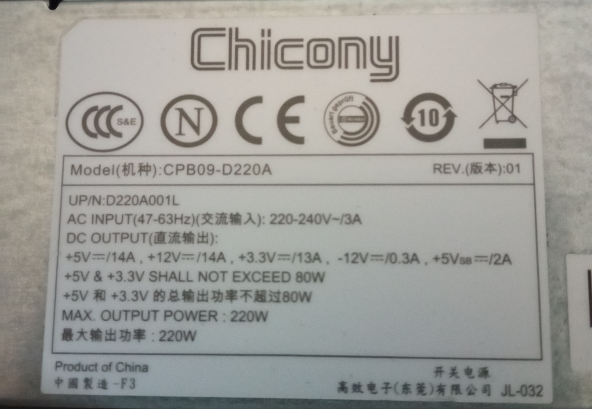

Aria schrieb: > Geht das? Ja schon, allerdings wenig sinnvoll. Nimm lieber eine einfache LED mit Vorwiderstand und klemme die an +5V Standby vom Netzteil. LED an = Power da. LED aus = Power weg.

Aria schrieb: > das am > Ende übel nimmt, wenn ich noch etwas extra über den Powerbutton > Anschluss anschließe. Übel nehmen wird das Mainboard das nicht, wenn du da nicht noch Spannung einspeist. Aber sinnvoll ist es auch nicht, weil der Powerbutton nur seine beiden Anschlüsse beim Drücken überbrückt und diese sofort wieder offen sind, wenn du ihn loslässt. Dein Drehspulinstrument braucht einen Vorwiderstand und kann dann Spannungen messen bzw. darstellen. Typische Anzeigen haben so bei 100µA oder 50µA Vollausschlag, um also z.B. 5V anzuzeigen bei Vollausschlag, brauchst du einen (R = U/I) 100kOhm Vorwiderstand für ein 50µA Instrument.

Aria schrieb: > Danke für die Info mit dem Widerstand, dann kauf ich mir noch einen, das > habe ich nicht gewusst. 😊 Na Momentchen mal. Du weisst ja noch gar nicht, welche Empfindlichkeit das Instrument hat. Entweder findest du das erst raus und berechnest den Widerstand, den du brauchst, oder du besorgst dir ein Sortiment Widerstände oder einstellbare (Trimmpotis). Das mit den 100µA war nur ein Beispiel.
Aria schrieb: > weiß halt nur nicht, ob mir das Mainboard, das am Ende übel nimmt, wenn > ich noch etwas extra über den Powerbutton Anschluss anschließe. In > anderen Foren stand nur, das sollte man lieber nicht machen, aber eine > Begründung warum, gab es nicht. Deswegen bin ich hier. 😊 Ganz einfach, in diesem Drehspulinstrument sitzt eine Spule, diese ist Trotz des Vorwiderstand leitend genug das dein PC dies als "Schaltsignal" erkennen könnte. Was passieren könnte wenn du das Instrument parallel zum Taster an die Anschlüsse bastelst ist das dein Mainboard dauerhaft An/Aus/An/Aus schaltet weil es denk der Knopf sei dauerhaft gedrückt. Also kommt das Drehspulinstrument so oder so nicht an die Anschlüsse des Taster sondern an die 5V Standby. (ATX Stecker zum Mainboard) Und wenn du da einen Fehler machst könnte dein PC dabei Schaden nehmen, ansonsten brennt dir nur das Drehspulinstrument durch. Also lass das arme Radio doch einfach ganz, solche Drehspulinstrumente gibt es noch zu kaufen. https://www.lantronic-et.de/Messtechnik/Drehspul-Messwerke/Drehspul-Messwerk-20-0-20-zum-Einbau-Wisometer-R::1750.html Dafür eine nach Wunsch gestaltet Skala Ausdrucken und du kannst dir das so gestaltet wir du möchtest, kennst gleich noch den nötigen Strom für "Vollanschlag" und kannst anhand dessen den Vorwiderstand berechnen. (R=U/I) Solche Basteleien sind ja schön anzusehen, allerdings solltest du vielleicht erst Mal nicht direkt an deinem PC, vor allem nicht am Netzteil oder dessen Anschlüssen Arbeiten. Je nach Leistung (wenn du Gamer bist und halbwegs aktuelle Hardware hast) fließt da eine menge Strom. Bei 500W an 12V sind das knapp (Aufgerundet) 42A!(\*) Da fliegen dir die IC's in Stücken weg und die Leiterbahnen vom Mainboard Brennen ab wenn du das falsch verkabelst und dein PC ist "Schrott". Mit Pech sogar Grafikkarte+CPU+RAM und Festplatten mit dazu. \* Die Leistung teilt sich Natürlich für alle Spannungen dir das Netzteil liefert auf und die 500W sind nur die Gesamtleistung, allerdings sind 350W an 12V immer noch (aufgerundet) 30A. Das macht am ende keinen Unterschied, bei Fehlern ist das Ergebnis das gleiche wie bei 42A. (Siehe Bild!)
