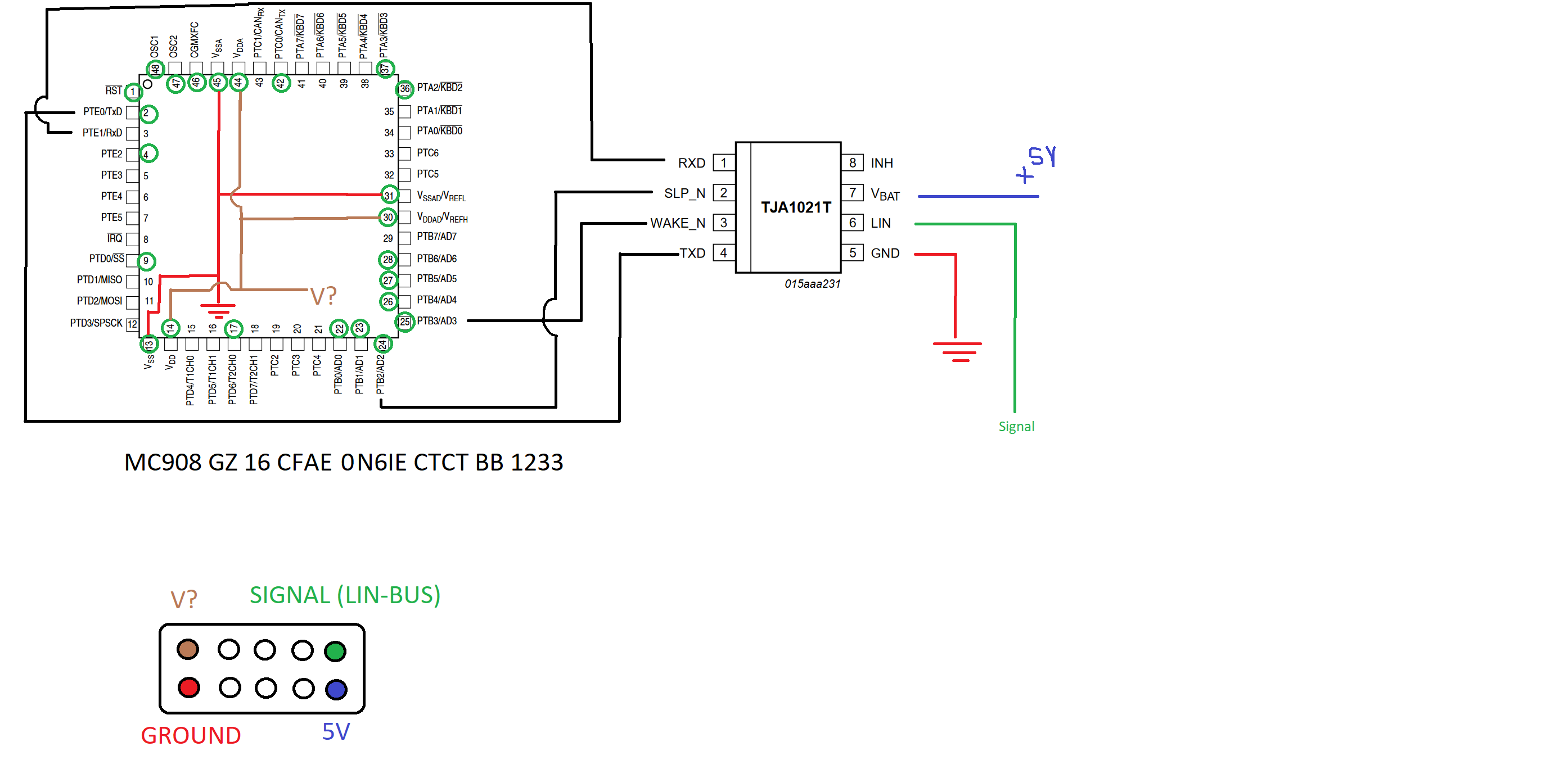

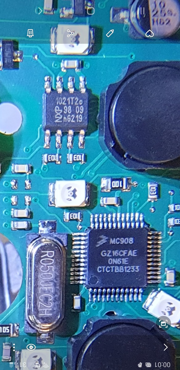

Hallo liebe mikrocontroller.net Community, ich suche jemanden der mir helfen kann Signale aus dem LIN BUS zu lesen, die ich dann am PC als „Joystick Button“ zuweisen kann. Es geht dabei um folgendes. Ich habe hier einen Fahrhebel (Joystick) von Fendt (Landmaschinenhersteller), mit dem man im Schlepper (Traktor) alle möglichen Dinge ansteuern kann. Die Datenübertragung erfolgt über den CAN-BUS. Allerdings erfolgt die Datenübertragung vom Fahrhebel zu seinem Steuergerät über einen LIN-BUS. Das Steuergerät für den Fahrhebel habe ich leider nicht und deshalb möchte ich die Signale die Der kleine Chip über den Transceiver sendet „abfangen“. (13 Tasten) Von der Platine zum Steuergerät werden vier Leitungen genutzt. ROT-WEISS GROUND GRUEN-WEISS LIN-BUS Signalleitung BLAU-WEISS V Bat (0.3-40V) in meinem Fall 5V BRAUN-WEISS 3.3V ODER 5V <- ist mir noch unklar Bei dem Chip handelt es sich um: MC908GZ16CFAE https://www.alldatasheet.com/view.jsp?Searchword=MC908GZ16CFAE Bei dem Transceiver handelt es sich um: TJA1021T https://www.alldatasheet.com/view.jsp?Searchword=TJA1021T&sField=4 Die Grünen Kreise sind Verbindungen zum Chip die auf der Platine ersichtlich sind. Nutzen möchte ich für die Anbindung vom Fahrhebel zum PC einen Arduino damit es auch andere das nachbauen können, sollte es mir gelingen es zum Laufen zu bringen vorausgesetzt. Da ich mich im Moment in einer eine Art Sackgasse befinde, wende ich mich Hoffnungsvoll an euch 😊
LIN-Bus ist eine Art Eindraht-UART mit ein paar Besonderheiten. Der UART muss in der Lage sein, BREAK-Signale zu erzeugen und zu detektieren. BREAK ist eine Folge von mindestens 13 Low-Bits, was bei der normalen Datenübertragung niemals vorkommen kann. Die UARTs der AVRs sind für LIN nicht wirklich geeignet. Es gibt AVRs, die spezielle LIN-UARTs haben, z.B. Tiny167. Idealerweise nimmst Du einen PIC24FJ64GB002, der hat USB-Hardware und LIN-fähige UARTs und wäre eine passende Wahl für ein PC-Interface. VBAT ist in der Realität entweder 12V oder 24V, und auch die LIN-Bus-Leitung arbeitet mit diesem Signalpegel. Hier ist die Spezifikation zum LIN-Bus: (gerade gegoogelt) https://www.cs-group.de/wp-content/uploads/2016/11/LIN_Specification_Package_2.2A.pdf Beschaltung zum TJA1021 ist auf Seite 16 des Datenblatts. Beachte, dass Dein Board Master ist, d.h. Du musst VBAT und den 1k Pullup plus Diode auf der Busleitung bereitstellen. Das Herausfinden der Telegramme auf dem LIN-Bus ist dann wieder eine ganz andere Sache. fchk

Sebastian R. schrieb: > @ Frank K. > Woran hast du erkennen können das es sich auf dem Board um einen LIN > Master handelt? (Will was lernen :) Es ist unwahrscheinlich, dass Dein Schalter der Master ist. Der hängt an einem zentralen Steuergerät. Einen Master erkennt man a) an dem großen 1 kOhm-Widerstand zwischen LIN (Pin 6 des TJA1021) und KL30 b) daran, das er was sendet, wenn er mit Spannung versorgt wird. Du müsstest nach dem Einschalten zumindest kurze Zeit Datenpakete sehen. Beim LIN gibt es nur Remote Frames. Der Master sendet die Header für sämtliche Botschaften, und die Slaves fügen dann da, wo sie zuständig sind, die Nutzdatenbytes ein. Ein Slave wird niemals von sich aus senden, sondern immer nur eine Anfrage des Master komplettieren. > Doch die große Frage ist (Wenn die Hardware funktioniert) welches > Protokoll wird den überhaupt gesendet, oder? Da habe ich zwar einen > fähigen Programmierer an meiner Seite, aber ich bin mir noch nicht > sicher ober er mir da weiterhelfen kann. Du schaltest einen 100 Ohm-Widerstand in Reihe mit der LIN-Leitung, baust das Ding in Deinen Mähdrescher ein und klemmst Dein Oszi masterseitig vor dem Widerstand an. Die Bytes, die vom Schalter kommen, werden nicht ganz so low sein wie die der anderen Teilnehmer. So kannst Du rauskriegen, welche Botschaften der Schalter sendet.
Sebastian R. schrieb: > Ein möglicher Lösungswege ist also: > > - Eine eigene Platine mit einem der oben genannten Mikrochips (LIN to > UART to PC (HID)) genauer: LIN - USB HID Interface. Für den genannten PIC24 bekommst Du bei Microchip einen kompletten USB-Stack und ein HID-Device Source. > @ Frank K. > Woran hast du erkennen können das es sich auf dem Board um einen LIN > Master handelt? (Will was lernen :) Dein Joystick ist ein Slave. Das ist immer so. Master ist immer ein Steuergerät, das dann oft auch als LIN-CAN Gateway arbeitet. Ein LIN-Slave ist halt viel billiger zu bauen als ein CAN-Knoten, und genau deswegen gibts LIN. > Doch die große Frage ist (Wenn die Hardware funktioniert) welches > Protokoll wird den überhaupt gesendet, oder? Hast Du Dir das PDF, was ich Dir im ersten Post genannt habe, runtergeladen, gelesen und verstanden? Da wird das eigentliche Protokoll, d.h. der Paketaufbau mit Paket-ID, Daten und Prüfsummen ganz ausführlich und exakt beschrieben, und auch welche Pausen Du wann einhalten musst. Auch die elektrischen Daten sind ganz genau beschrieben. Lesen hilft. Die Nutzdaten, die über das Protokoll gesendet und empfangen werden, sind spezifisch für Dein Gerät. Das wirst Du irgendwie experimentell ermitteln müssen, wenn Du keinen funktionierenden Aufbau hast, wo Du mithören kannst, was über die Leitung geht. fchk
