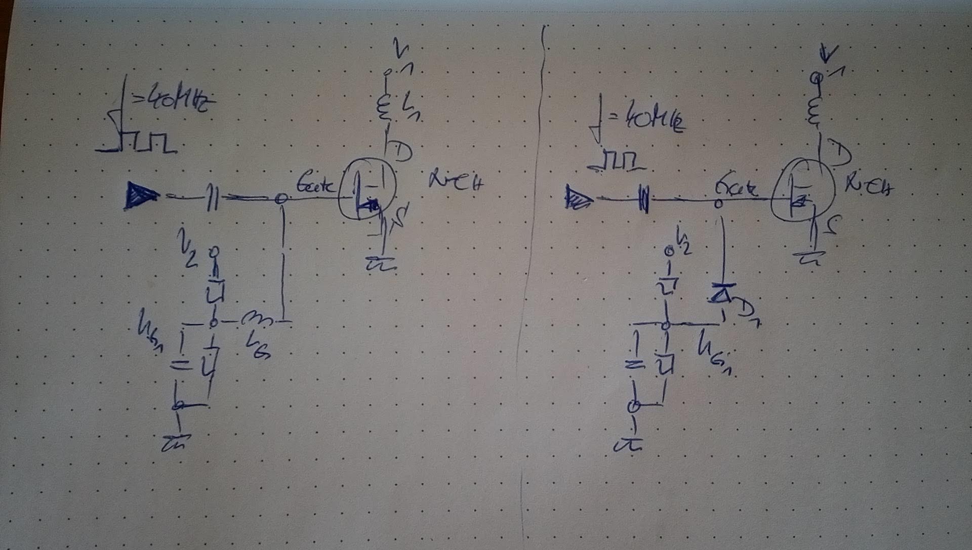

wieder eine Frage des HF-Noob: für eine kleine (1W) Class-E Endstufe
muss ich wohl am besten eine Gate-Vorspannung Ug1 (s.a. Bild) in etwa
der Schwellspannung Ugs erzeugen. Damit verschiebe ich den DC-Anteil von
Ug, so dass der MosFet besser durchgesteuert wird. Die Ansteuerung
erfolgt mit 5V-Amplitude.
Typischerweise wird das wie im Bild links gemacht. Man könnte es
allerdings auch wie im Bild rechts machen.
Beim Bild links verschiebe ich den Mittelwert, d.h. Ug wird [-2,5V +
Ug1; 2,5V + Ug1] entstammen, wobei Ug1 <= Ugs(th) sein muss, damit im
Leerlauf nicht zu viel Ruhestrom fließt.
Beim Bild rechts verschiebe ich um Ug1, d.h. Us wird [Ug1; Ug1 + 5V]
entstammen. Auch hier muss Ug1 <= Ugs(th) sein.
Insgesamt komme ich also auf eine höhere Einschaltspannung am Gate.
Erscheint besser.
Allerdings mache ich mir Gedanken um die dynamischen Eigenschaften (der
Diode) Gedanken. Was handele ich mir da wieder für Schmutzeffekte ein?

Drossel am Gate kann besser durch einen 4,7 Megohm Widerstand ersetzt
werden. Ein FET ist ja hochohmig.

Trotzdem tendiere ich zur Lösung mit der Diode (Schottky HF 1N5711), da
ich damit einen höhere Ugs(On) erreiche.

Hier ist die Diode ja nur für ein Offset des Potis da. Trotzdem ist es
eine Addition eines Gleichanteils. Das ist wie in meinem Bild links. Für
eine Class-A Endstufe ist das ja auch sinnvoll.
Bei mir ist es aber Class-E und ich möchte ja keine symmetrische
Aussteuerung. Daher würde ich mich über die Sinnhaftigkeit des
Vorschlags auf der rechten Seite des Bildes freuen.

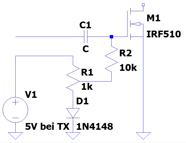

> Ach? Und eine Drossel hat wohl keine Kapazität?
Die von mir vorgeschlagene 1N5711 hat auch eine Kapazität von max. 2pF
lt. DB.

Diese Kapazitätsklauberei vom Gatewiderstand oder der Diode ist so was
von praxisfern und eignet sich allenfalls zum Erbsenzählen. Denn die
Eingangskapazität des MOSFET ist um das 50....100 fache höher und sie
bestimmt die gesamt-Eingangskapazität und das Schaltverhalten.
Das ist alles kein Problem, so lange die treibende Quelle niederohmig
genug ist, um die Eingangskapazität des MOSFET schnell umzuladen.
Schnelles Durchschalten ist deswegen wichtig, weil dadurch das
Durchfahren des resistiven Teils der MOSFET Kennlinie kurz gehalten wird
und dammit dessen Verlustleistung. Darum sieht man in Klasse E-Endstufen
oft eine NPN-PNP Push Pull Stufe oder ein CMOS Buffer als Gate-Treiber.

von Randy B. (rbrecker)
BC107 schrieb im Beitrag #7088649:
> Randy B. schrieb:
>> Ich verwende bislang 3 x 74LVC04 als Treiber.
> In Part 2 des verlinkten Artikels solltest die Antwort auf dein Fragen
> finden. Ich kann bisher auch nicht erkennen, wozu eine Gate Vorspannung
> bei einer Class-E Schaltendstufe nützlich sein soll. Es ist doch gerade
> Sinn dieser Endstufe, rechteckig ganz AUS oder ganz EIN geschaltet zu
> werden. Wass soll dann eine Gate Vorspannung bewirken?
Wenn Du den Treiber direkt benutzt, bekommst Du eine Ugs im Intervall
[0;5V].
Wenn Du die Diodenschaltung von mir oben benutzt bekommst Du eine Ugs im
Intervall von [Ug1;Ug1 + 5V]. Wenn man nun Ug1 etwas kleiner als Ugs(th)
macht, damit der MosFet noch richtig abschaltet, kommt man eben bei
Ugs(th) ca. 2-3V auf ein Ugs(on) von 7-8V. Damit steuert der MosFet
(BS170, 2n7002, RD06) besser durch. Das ist der ganze Sinn. Denn die 5V
der LVC-Treiber sind ggf. etwas wenig.

von Robert M. (r0bm)
> Erscheint besser.
Rechte und linke Schaltung sind in ihrer Wirkung identisch. Der
Spannungshub am Gate ändert sich mit der rechten Schaltung ja nicht. Die
untere Spannungsschwelle darf bei beiden Varianten die Schwellspannung
Ugs(th) des Transistors nicht überschreiten.
Insbesondere bei (schnellen) Logic-Level-MOSFETs bietet sich an
DC-Kopplung zu betreiben und auf einer gesonderten Vorspannung des
Gate-Anschlußes zu verzichten.
