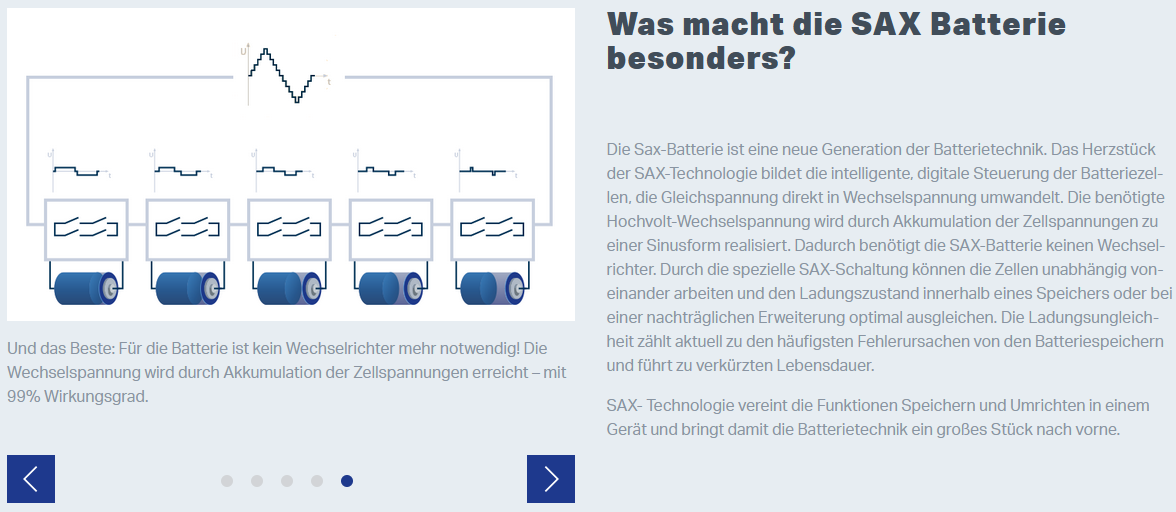

MaHu schrieb: > > Ich habe heute über Netznachrichten von diesem System erfahren: > https://sax-power.net/ > Das so etwas wohl umsetzt. Original Text von sax-power: FAQ: "Wie kann es sein, dass man keinen Wechselrichter hat und trotzdem Wechselstrom bekommt? Ist ein Wechselrichter in dem Speicher enthalten?" Antwort: "In der Batterie von SAX Power übernimmt die Elektronik des Batterie-Management-Systems (BMS) die Umrichtung von Gleich- in Wechselstrom" Aha, es handelt sich nicht um einen Wechselrichter, sondern um einen Umrichter, der aus Gleichstrom Wechselstrom macht. Den (nicht vorhandenen) Unterschied hätte ich gerne gewusst. Tolle Marketingabteilung. Und Batterie + BMS + Wechselrichter (sorry, Umrichter) in einem Gehäuse unterzubringen, ist eher nicht Nobelpreis-verdächtig. Eher Marketingpreisverdächtig.
Bernd K. schrieb: > Aha, es handelt sich nicht um einen Wechselrichter, sondern um einen > Umrichter, der aus Gleichstrom Wechselstrom macht. Den (nicht > vorhandenen) Unterschied hätte ich gerne gewusst. Tolle > Marketingabteilung. BINGO! Wie immer braucht man, um das REAL bewerten zu können, einen unabhängigen Test. Wir können ja zusammen legen, einen kaufen und an den Aussi-Dave schicken ;-)
Auf dem Erklärbild schaut es so aus, als würde mit jedem Schritt eine Zelle hinzugeschaltet werden (Dreieck). Dann brauchen die aber ein gutes Balance-Management ...

Max M. schrieb: > So wie ich das geschwurbel verstehe werden die Akkus einzeln über eine > gigantische halbleitermatrix so in Reihen / Parallelschaltung verschaltet So sieht das in der Erklärung aus. Die im Video gezeigte Leiterplatte hat aber nicht so arg viele Leistungshalbleiter drauf... > das es dem momentan benötigten Spannungswert der Sinuswelle > annähernd entspricht. Die erzeugte Spannung muss beim Entladen "vorauseilen", damit Stromfluss ins Netz stattfindet. Die erzeugte Spanung muss "hinterher hinke", wenn die Zellen geladen werden sollen. Falk B. schrieb: > Und vor allem MEHR Leistungsschalter. Ich könnte mir vorstellen, dass jeweils die Hälfte der Batteriezellen pro Halbwelle verwendet wird. Dann muss pro Halwelle nur noch jede einzelne Zelle (oder eben ein Sub-Zellenblock) zugeschaltet oder überbrückt werden. Das Überbrücken kann eine (aktive) Diode machen, das Zuschalten der jeweiligen Zelle ubernimmt ein FET. Und schon reichen die beiden Schalter, die da zu im Video zu sehen sind.
Lothar M. schrieb: > Falk B. schrieb: >> Und vor allem MEHR Leistungsschalter. > Ich könnte mir vorstellen, dass jeweils die Hälfte der Batteriezellen > pro Halbwelle verwendet wird. Dann muss pro Halwelle nur noch jede > einzelne Zelle (oder eben ein Sub-Zellenblock) zugeschaltet oder > überbrückt werden. Das Überbrücken kann eine (aktive) Diode machen, das > Zuschalten der jeweiligen Zelle ubernimmt ein FET. Und schon reichen die > beiden Schalter, die da zu im Video zu sehen sind. In meiner Vorstellung, sind da 100 Stck. 3,25V Zellen pro Batteriepack. Dann könnte man mit je 50 Stufen immer +/-6,5V Schalten. Warum es jetzt 5 Akkus sein sollen weiß ich nicht. Bei 30kW und 325V Gleichspannung sind das ~93A. Dabei ist dann der Verlust eines Beispiel MOSFET bei 16W Spitze. (Bspw, RM150N40DF https://www.mouser.de/ProductDetail/Rectron/RM150N40DF?qs=w%2Fv1CP2dgqoU%252BMCeUuirtQ%3D%3D) Dann hat das System ca. 23W Verlustleistung pro Batterie? Sehe ich das richtig? Den maximal fließende Strom könnte man dann bei jeder Halbwelle auf einen anderen Schalter legen. Der Quellwiderstand ändert sich jetzt abhängig vom aktuellen Spannungswert. Wobei dieser bei 50 MOSFETs dann zwischen 1,8m und 90m Ohm + aktive Zellwiederstände pendelt. Ist es wirklich so einfach? Die Schaltzeit bei einer Halbwelle wäre dann, mit 25ms bei 50 Schaltvorgänge, etwa 500ns. Das sollte machbar sein. Ist die verfügbare Leistung pro Block, dann bei 325V Gleichspannung und angenommenen 100 x 1Ah gleich 32.500VAh?

MaHu schrieb: > In meiner Vorstellung, sind da 100 Stck. 3,25V Zellen pro Batteriepack. > Dann könnte man mit je 50 Stufen immer +/-6,5V Schalten. Real sind das aber viel weniger Stufen. Sieh dir einfach die HP und das Video an.
Hallo MaHu, soweit ich das sehe, ist das Batteriesystem einfach ein Mehrstufenstromrichter. Zu solchen Themen wird aktuell auch viel Forschung betrieben. Du hast also pro Zelle mehrere Schalter (in der Abb. 4). Damit kann man, je nach Topologie (hier anscheinend eine Vollbrücke mit der Zelle als Spannungsquelle), die Zelle entweder auf den Ausgang schalten (in beiden Polaritäten), überbrücken oder mit einer anderen Zelle parallel schalten. Das Parallelschalten erlaubt den effektiven Innenwiderstand der Zellen (+ Transistoren) deutlich zu reduzieren und damit den Wirkungsgrad zu erhöhen. Das ist bei dieser Topologie, soweit ich es verstehe, aber nicht möglich. Am Ausgang folgt dann wahrscheinlich noch eine vergleichsweise kleine Drossel, um den Stromrichter vom Netz zu entkoppeln. Potenziell reicht aber die Netzimpedanz bereits aus, um den Strom zu begrenzen. Die Steuerung solcher Systeme ist nicht trivial, da verschiedene Schaltkombinationen für dieselbe Ausgangsspannung zur Verfügung stehen. Die Alternativen werden anhand verschiedener Kriterien (Ladezustand der Zellen, Verlustleistung, Systemgrenzen, etc.) bewertet und die beste Alternative ausgewählt. Solche Systeme können hohe Wirkungsgrade erreichen, sind dafür aber entsprechend aufwändig in der Umsetzung und heutzutage vergleichsweise teuer. Je nach Anwendungsfall, kann ein solches System aber insgesamt besser abschneiden, da es Batterie und Stromrichter gemeinsam betrachtet und versucht den Betrieb zu optimieren. LG Simon

Sie scheinen die Schaltstufen auch noch zu balancieren, also der abalancer ist mitintegriert.

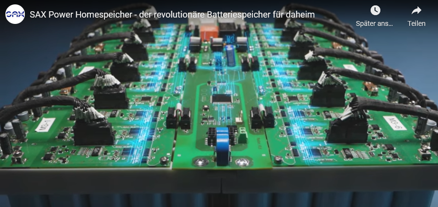

Auf dem Bild aus dem Video sieht man 10 parallele Zellen, 6 Aufkleber und 24 nach Laderegelung aussehende IC's. Wenn man auf 325Vspitze kommen möchte benötigt man 100 Zellen. Bei 12 Stufen = 27V, bei 6 = 54V usw. Ich vermute man kann anhand der Stecker auf der Platine noch mehr Stufen steuern, nämlich genau so viele wie es Zellen(18650er oder 32700er usw.) gibt. Wenn die Last ausreichend kapazitiv ist, dann könnte man mit Verschliff arbeiten, wenn die Last induktiv ist wird es hier wohl wenig spaß geben. Wird bei einem Anschluß ans Netz mit einer Drossel gearbeitete, folgt die Spannung des Umrichters dem Netz solange der Strom nicht ausschließlich ins Netz geführt wird, da dann zwei Spannungsquellen Parallel sind und die Hochohmigere gewinnt das U-Rennen, die niederohmige das I-Rennen. Wird ein Inselbetrieb angestrebt, sollte eine ordentliche, geregelte Kompensation her. Die induktive Lasten ausgleicht, da sonst die Spannungsform verzerrt wird. Was jedoch nach meinem Bauchgefühl kaum relevant sein dürfte. Ich habe schon Netze gesehen, da ist der Sinus eher einem Tangens ähnlich und die Elektroniken und Leistungsverbraucher liefen trotzdem. Lothar M. schrieb: > Deren Mrktbegleiter ballern da gleich nach dem Nullduchgang mit der > kompletten Zwischenkreisspanung von 500V aufs Netz. Warum traust du > denen zu, dass das funktioniert? Sehe ich ähnlich, den komplexen Zusammenhang zwischen Netz-Sinus und realem Endstromkreis kann man nur mit Feldversuchen nachweisen. Alles andere ist Glaskugel.
Einfach zu wenig Info. Schonmal Patente durchforstet? Die ICs zwischen Mittelplatine und den Akkuaufschraubplatinen sehen nach iCoupler-Gedöhns aus. Das ist für mich keine sichere Trennung, wenn man Akkus wechseln will. Wie man auf 99% Wirkungsgrad bei so viel seriellen MOSFETs oder IGBTs kommen will, ist mir auch rätselhaft. An anderer Stelle schreiben sie, das Gerät sei als USV betreibbar, an anderer Stelle es sei nicht schwarzstartfähig... Vielleicht schreibt ja der Hersteller selbst mal was dazu. Ich an seiner Stelle würde das umgehend tun.
