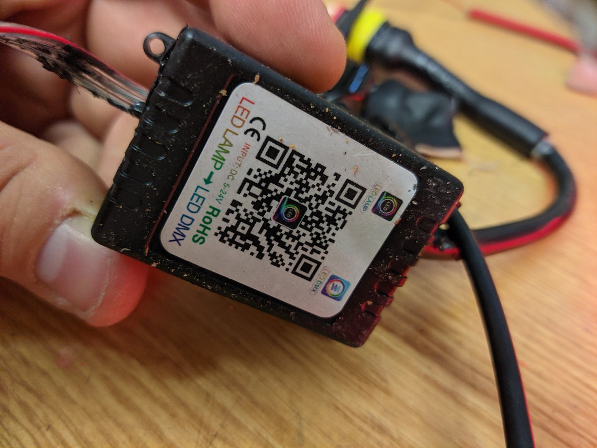

Hallo zusammen, Ich habe hier eine Box + LED Ring. Die Box kann mit 5-24V versorgt werden und der LED Ring hat 3 Anschlüsse. Über BLE lässt sich die Farbe etc. der LEDs steuern. Ich dachte mir das das sicher WS2812 oder so sind. Weit gefehlt. Bei den Anschlüssen messe ich Plus auf Minus immer die Versorgungsspannung. Also z.B. 12V oder auch 20V. Je nachdem was eingespeist wird. Beim 3ten Anschluss ist es fast die Versorgungsspannung (ca.VSS-0,4V) Hat jemand eine Idee was das für LEDs sein könnten? Kann das wirklich DMX sein? Ich würde die gerne wenn möglich über Wlan ansteuern. Die LEDs selber kann ich leider nicht sehen. Die sind vergossen.
DMX ist RS-485 mit einem definierten Protokoll drauf. Das heißt, das bewegt sich auf denselben Pegeln wie RS-485 und das sind sicher keine 12-24V. Stehen da irgendwo Bezeichnungen drauf? Wenn ja, her damit :)
Christoph H. schrieb: > Das steht auf dem Controller. > Die LEDs selber sind vergossen und nicht sichtbar. Also ein typisches illegales Angeleye Dingen... So wie dieses: https://www.ebay.de/itm/234554727106 Somit nix Bus, sondern einfach nur RGB per PWM.
Ich frage mich aber, was auf dem Dingens die Aufschrift "LED DMX" sagen soll.
Audiomann schrieb: > was auf dem Dingens die Aufschrift "LED DMX" sagen > soll. Frei übersetzt: "Kauf mich."
also es ist kein "RING" für ein Angeleye etc. Es muss aber ein Bus sein da ich bei den LEDs ein Lauflicht und andere Effekte einstellen kann. Die Frage ist nur was für ein Bus. Was ich dazu sagen muss ist das ich die Spannungen nur ohne LEDs messen konnte da ich ansonsten die Kabel beschädigen müsste um im Betrieb zu messen.
Christoph H. schrieb: > Es muss aber ein Bus sein Das möchte ich weiterhin bezweifeln. Denn auch deine WS2812 nutzen keinen Bus, sondern eher das Daisy Chain Prinzip. Ich sehe nicht wie sonst, die einzelnen LEDs "adressiert" werden sollten. Christoph H. schrieb: > Was ich dazu sagen muss ist das ich die Spannungen nur ohne LEDs messen > konnte da ich ansonsten die Kabel beschädigen müsste um im Betrieb zu > messen. Tja, keine Messung, kein Oszi, kein Hersteller, kein aufgeknacktes Gerät, dann wird es wohl im Dunklen bleiben.
pegelwendler schrieb: > Das heißt, das bewegt sich auf denselben Pegeln wie RS-485 und das sind > sicher keine 12-24V. RS-485 kann mit höheren Spannungen laufen, ich müsste nachgucken, aber das ging glaub ich mindestens bis 20 V.
Guido K. schrieb: > RS-485 kann mit höheren Spannungen laufen, ich müsste nachgucken, aber > das ging glaub ich mindestens bis 20 V. Wikipedia hilft da weiter:
Der Gleichtaktbereich des Empfängers ist spezifizert von mindestens -7
bis +12 V. Das heißt, dass diese 20 V schon mal nicht von der Spec
abgedeckt sind.
Aber natürlich gibt es Empfänger, die mehr abkönnen als "das Mindeste",
was gefordert ist. Besonders beim Gleichtaktbereich ist das wichtig,
weil doch so mancher meint, er müsse die Masse nicht mitführen...
Bearbeitet durch Moderator
pegelwendler schrieb: > Wohin führt der QR-Code? Zum Play Store mit der App "LED LAMP" von tanguixing. "LED DMX" gäbe es auch als App, lustigerweise mit dem Bluetooth-Zeichen (was "LED BLE" nicht hat). Nur passende Hardware dazu habe ich noch nicht finden können. DMX512 ist es definitiv nicht. Vielleicht nutzen sie die Abkürzung auch für ein Gerät namens "LED Demultiplexer"
Sebastian R. schrieb: > Vielleicht nutzen sie die Abkürzung auch > für ein Gerät namens "LED Demultiplexer" Durchaus möglich. Im Umdeuten von Abkürzungen ist man im Reich der Mitte ziemlich kreativ, kennt man ja von "CE".
