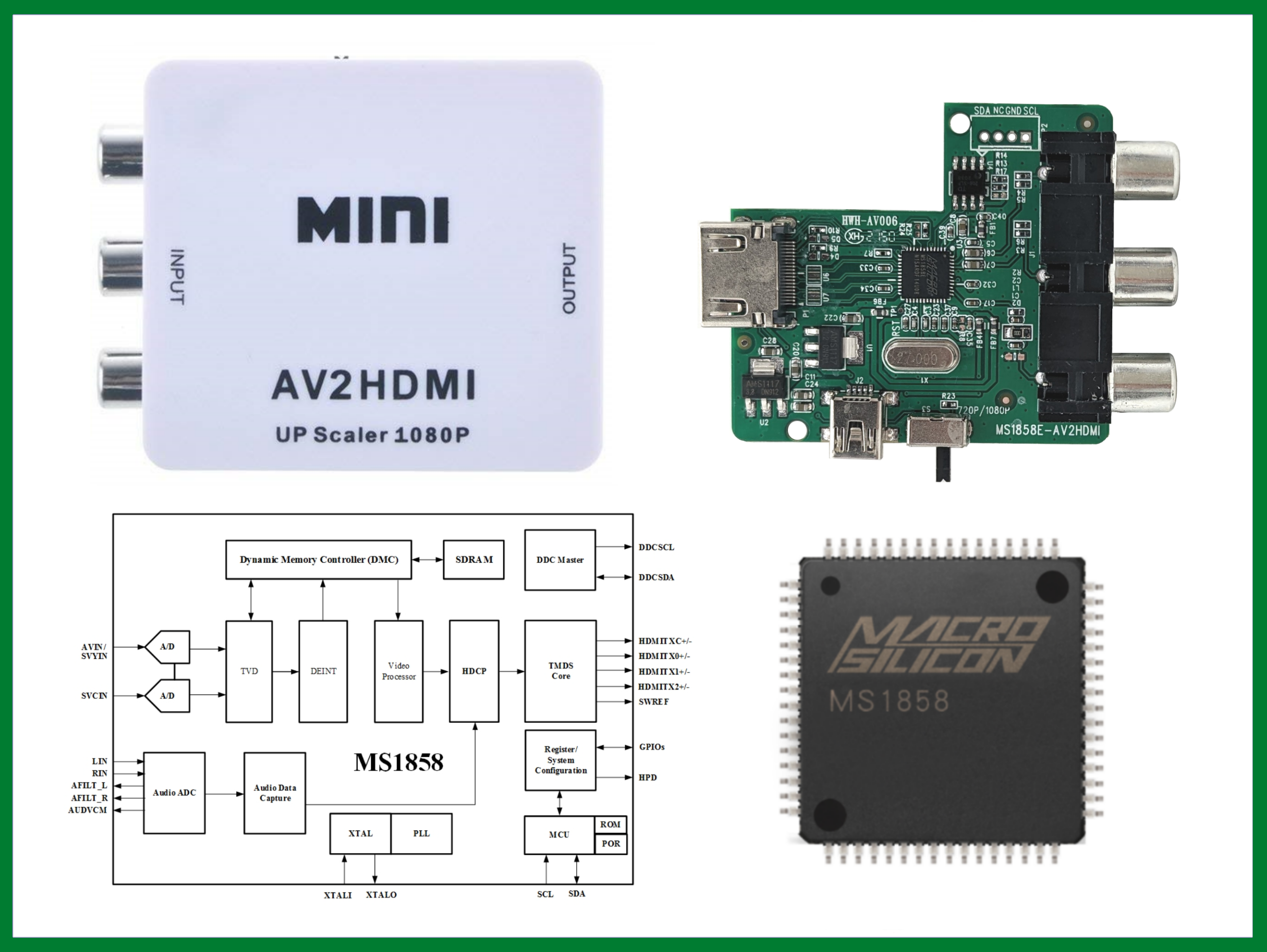

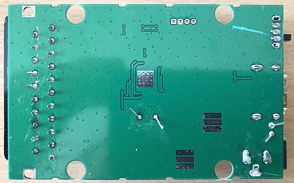

Grundsätzlich liefert der Adapter ein Bild, das ist jedoch sehr schwach
(dunkel). Ton kommt garnicht. Als Netzteil habe ich ein 1A 5V Netzteil
angeschlossen.

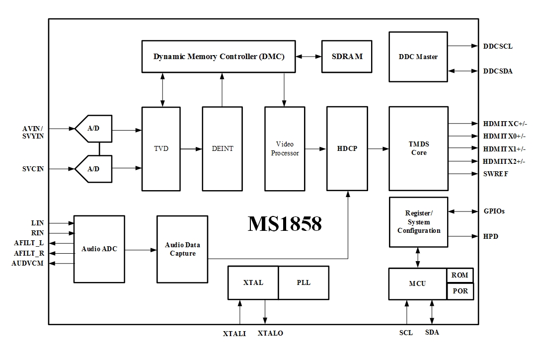

Im Gerät selbst werkelt ein China-Chip vom Type MS1858E. Ein Datenblatt
dazu konnte ich nicht finden, aber einige technische Daten auf der
Hersteller-Seite
http://en.macrosilicon.com/info.asp?base_id=2&third_id=65
Nun, abgesehen davon das ich herausfinden möchte warum das Teil keinen
Ton abgibt und woran das schwache Bild liegt ist nun meine Frage: was
kann man kaufen das nicht auch einfach nur diesen Chip hat, aber den
zehn- bis zwanzigfachen Preis, im Ergebnis aber gleich ist? Leider sagt
kaum ein Hersteller was drin ist...
von MaWin (Gast)
U4 fehlt !

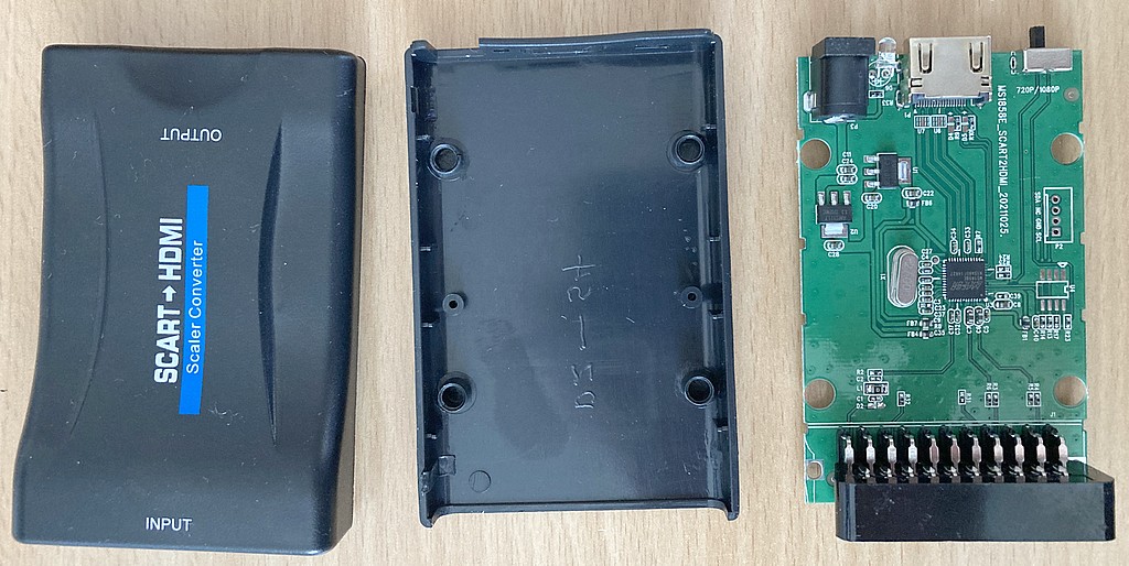

von Guido L. (guidol1970)
Diese Box hat zwar keine Cinch-Eingaenge, aber ueber einen
SCART-FBAS-Adapter klappt es gut.
Ich weiss nicht was in dieser Box ist, aber ich habe solch eine in der
Bauweise (gibt es auch von verschiedenen Markennamen) und damit gute
Ergebnisse bei Retro-Hardware...auch wenn sie leicht nachzieht, aber das
Bild ist scharf.
Bei schnellen Jump&Run muss jeder selber testen, obs Ok fuer ihn ist.

von Georg A. (georga)
> Ton abgibt
Sieht mir so aus, als hätten die im Layout von IMG_0676.JPG ALIN/ARIN
mit  AUD_AFILT_L/R vertauscht. Bei dem Ding mit Cinch schauts richtig
aus.

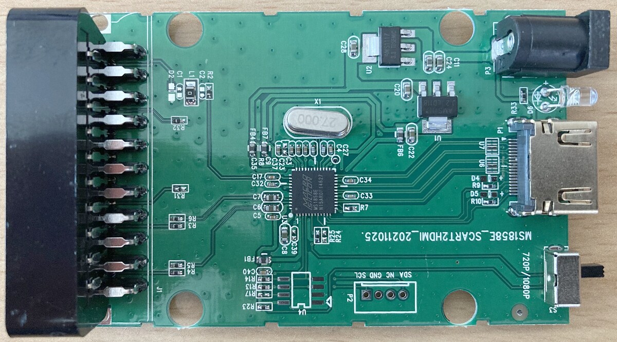

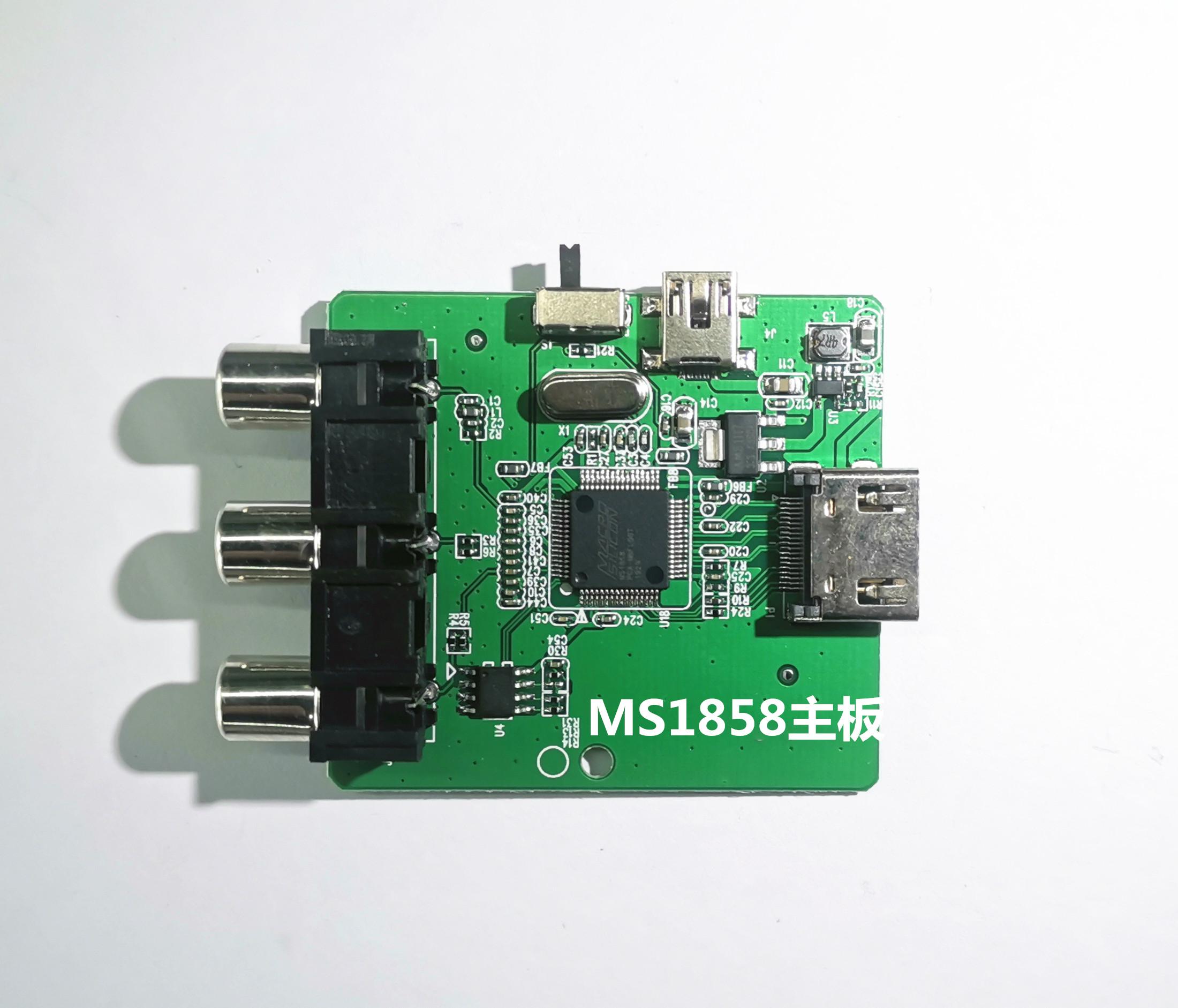

von Olli Z. (z80freak)
Der Chip in meinem Teil ist ja nur 48polig, der im Bild/Pint 64polig. Es
könnte also sein das der ganz anders beschaltet wird? Leider habe ich
dazu kein Pinout finden können. Gut möglich das sich die Chinesen
inzwischen selbst kopieren und das ein gefälschter Chip ist...
Und womöglich hat MaWin recht und es fehlt einfach nur der U4. Das ist
das EEPROM mit dem Custom-Code. Der Chip wird wohl auch ohne
funktionieren, halt nur mit Basis-Funktionen. Aber komisch ist schon das
die passiven Bauteile dafür bestückt sind, der Chip selbst aber fehlt.

Ich habe auch so einen AV2HDMI-Konverter mit einem MS1858E und wäre auch
sehr an einer 50Hz-Bildwiederholfrequenz interessiert, da ich den
Adapter auch gerne mit alten 50Hz-PAL-Konsolen und -Computern betreiben
möchte.

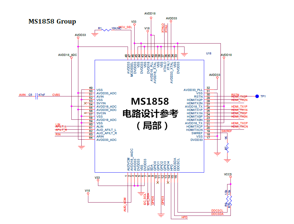

Ich habe auch kein Pinout finden können, also mache ich mir erstmal
selbst eins... :-) Ich werde die 64-Pin-Variante aus Ausgangspunkt
nehmen und ich denke, dass da eine Menge Ähnlichkeiten sein werden. Mir
geht es aber auch darum, beispielsweise den MODESEL-Pin (Pin 35?, geht
an R8 (nicht bestückt)) zu finden, um den Chip vielleicht über eine
externe CPU (Raspi?) anzusprechen.
