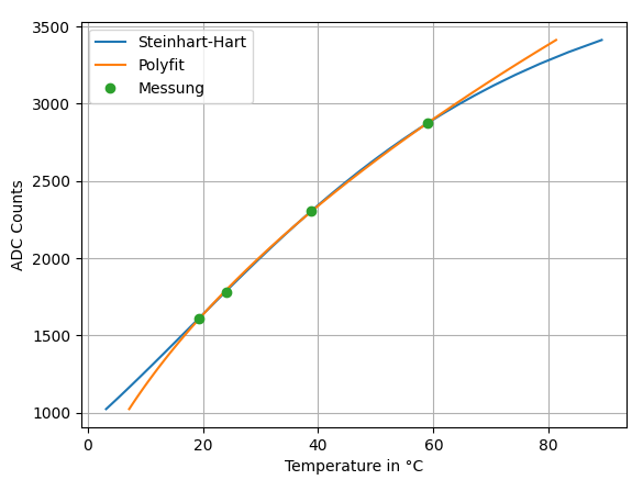

von Wolfgang (Gast)
Robert schrieb:
> Leider scheint die Relation nicht linear, sondern irgendwie quadratisch
> zu sein, was bei NTC tatsächlich stimmt.
Wohl wahr, das verrät dir schon die Steinhart-Hart-Gleichung.
https://de.wikipedia.org/wiki/Steinhart-Hart-Gleichung

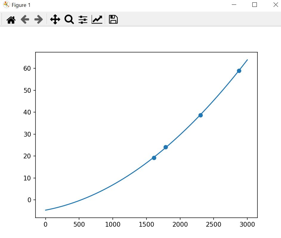

ich habe schnell nach python quadratische regression gesucht und bin auf
diese Seite gestoßen:
https://statologie.de/quadratische-regression-python/
dann schnell das Program angepasst:
import numpy as np
import scipy.stats as stats
import matplotlib.pyplot as plt
# Legende hinzufügen
analogval = [1613, 1783, 2304, 2873]
temp = [19.25, 24.12, 38.7, 58.94]
model = np.poly1d(np.polyfit(analogval, temp, 2))
# An das Streudiagramm angepasste Polynomlinie hinzufügen
polyline = np.linspace(1, 3000, 50)
plt.scatter(analogval, temp)
plt.plot(polyline, model(polyline))
print(model)
plt.show()

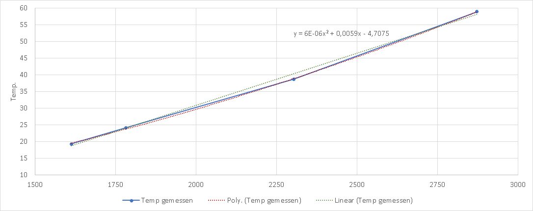

und es hat ein Diagramm und Formel "5.665e-06 x + 0.005863 x - 4.707"
ausgespuckt!
Dann es gleich ins Excel zur Vergleich eingegeben
"Temp
gemessen"  ADC Wert  "Temp
beechnet"  Diff
19,25  1613  19,48904039  0,239040385
24,12  1783  23,75626819  -0,363731815
38,7  2304  38,87352864  0,17352864
58,94  2873  58,89703979  -0,042960215
ein Unterschied von 0,23 ist für mich super akzeptabel!

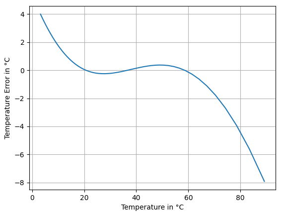

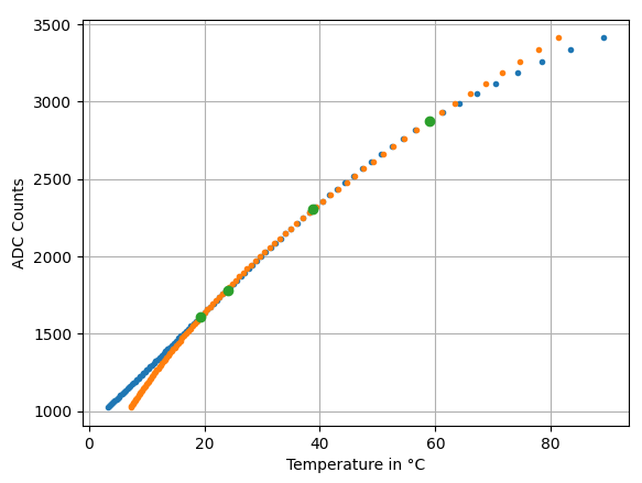

Du hast mit den gleichen Daten getestet, mit denen Du gefittet hast.
Wenn das daneben liegt wäre es ja auch schlimm.
Nimm mal einen weiteren Satz Messdaten auf (idealerweise an etwas
anderen Punkten) und schaue wie gut das mit dem Fit aus dem ersten
Datensatz passt.

von Philipp C. (e61_phil) Benutzerseite
Nun hat es mich doch interessiert und ich habe eben noch mal gespielt.
Ggf. habe ich aber auch irgendwo einen Fehler gemacht.
Zunächst die Steinhart-Hart Formel:
def ntc(R, A, B, C):
    return 1/(A + B * np.log(R) + C * np.log(R)**3) - 273.15
NTC Widerstand mit den drei Koeffizienten gibt uns die Temperatur in °C
Nun die Daten von Robert um die NTC Widerstände bei den Temperaturen
auszurechnen:
meas = np.array([1613, 1783, 2304, 2873]) / 4095
temp = np.array([19.25, 24.12, 38.7, 58.94])
Rntc = (1-meas) * 10e3 / meas
array([15387.47675139, 12966.90970275,  7773.4375    ,  4253.39366516])
Diese Daten habe ich dann in die Steinhart-Hart Formel gefittet um A, B
und C zu bestimmen:
fit = scipy.optimize.curve_fit(ntc, Rntc, temp, p0=[1e-03, 2e-04,
1e-07])[0]
array([-9.64222259e-05,  3.94199924e-04, -3.18715953e-07])
Zusätzlich habe ich den quadratischen Fit der hier vorgeschlagen wurde
wiederholt:
model = np.poly1d(np.polyfit(meas * 4095, temp, 2))
poly1d([ 5.66482342e-06,  5.86293885e-03, -4.70748428e+00])
Die ganzen Daten kann man nun plotten. In plot1.png sieht man in grün
die Messpunkte aus dem ersten Post. Orange ist die Steinhart-Hart Formel
gefittet mit dem Spannungsteiler. Blau ist der quadratische Fit.
plot2.png zeigt dann noch den Fehler zwischen Steinhart-Hart und
quadratischem Fit.

@Philipp:
Die blaue (aus Punkten bestehende) Kurve krümmt sich am linken Ende
(gerade noch so erkennbar) nach oben hin weg --> es kann sich nicht um
ein Polynom vom Grad 2 handeln, wie von Dir ausgerechnet. Ist
wahrscheinlich eins vom Grad 3 aus einer Testrechnung davor. Ansonsten
aber "sauber abgeliefert"!
Schön, dass da jemand genau drauf schaut :) Vielen Dank für die Kritik!
Die blaue Kurve ist Steinhart-Hart. Ich habe das Bild noch mal mit
Legende angehängt und auch das Jupyter Notebook.
