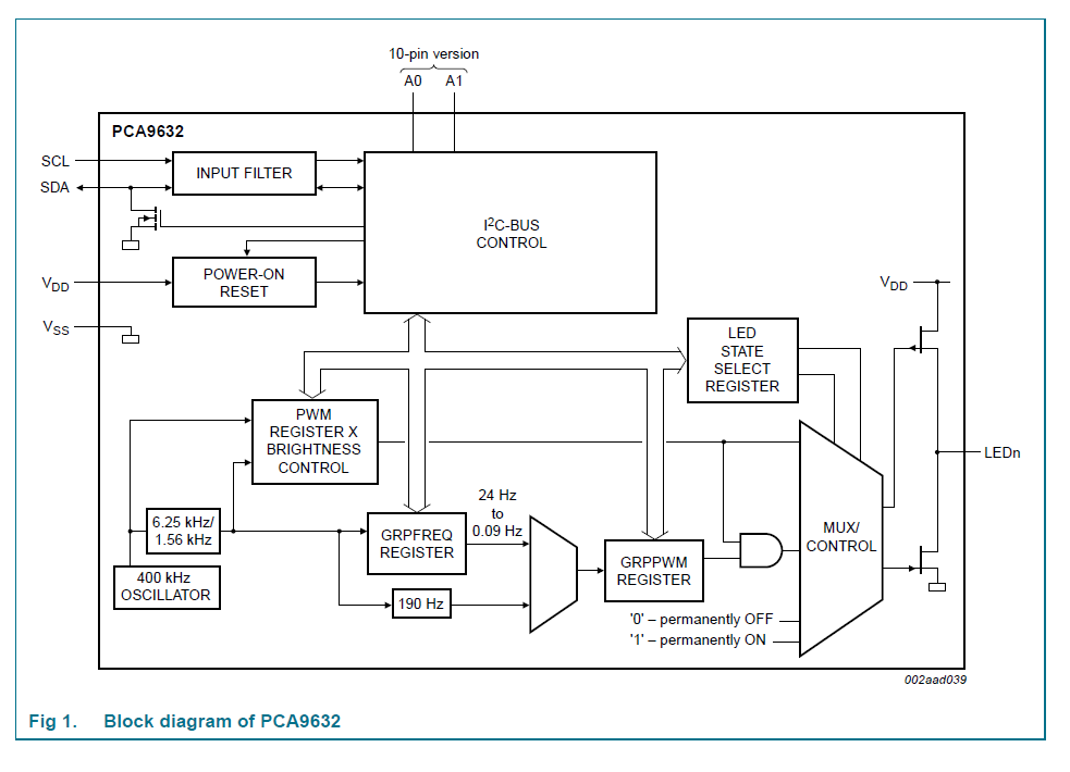

Hi, ich habe einen PCA9632 I²C PWM Chip, welcher entweder Open Drain oder Totem Pole sein kann. Im Anhang habe ich ein Bild des Blockdiagramms meines PWM Chips. Ist es richtig, dass dieser von sich aus entweder seinen Ausgang auf VDD, also in meinem Fall 3,3V oder auf VSS, also 0V zieht falls er als Open Drain konfiguriert ist? Wenn ich mit diesem PWM Chip grössere Lasten mittels MOSFET schalten möchte, kann ich dann mit dem Output-Pin direkt auf einen N-Mosfet gehen ohne irgendwas mit pull up oder down zu berücksichtigen? Danke

Manuel N. schrieb: > Ist es > richtig, dass dieser von sich aus entweder seinen Ausgang auf VDD, also > in meinem Fall 3,3V oder auf VSS, also 0V zieht falls er als Open Drain > konfiguriert ist? Nein: das macht er im totem pole modus. Da ist jeweils entweder der obere oder der untere Ausgangstransistor leitend, so dass der Ausgang entweder auf Vdd oder auf GND gezogen wird. Im open drain modus wird der obere Ausgangstransistor nie aktiviert. Dann kann der untere Ausgangstransistor Strom sinken (um eine LED am Ausgang leuchten zu lassen). Oder beide Transistoren sperren und der Ausgang ist hochohmig.
Manuel N. schrieb: > Wenn ich mit diesem PWM Chip grössere Lasten mittels MOSFET schalten > möchte,... dann benutze einen ordentlichen Treiber-IC dazwischen, der das Gate auch bei höheren Frequenzen ordentlich schalten kann. W.S.
W.S. schrieb: > Manuel N. schrieb: >> Wenn ich mit diesem PWM Chip grössere Lasten mittels MOSFET schalten >> möchte,... > > dann benutze einen ordentlichen Treiber-IC dazwischen, der das Gate auch > bei höheren Frequenzen ordentlich schalten kann. > > W.S. Dafür gibt es z.B. die TC427/428 MOSFET Treiber. Die werden auf der MOSFET Seite z.B. mit 12V versorgt und Logikspannung am Eingang. Diese Treiber ICs können bis in den Ampere Bereich sauber umschalten um bei hohen Frequenzen wegen der hohen GS-Kapazität effizient schalten zu können und brauchen deswegen am 12V Versorgungspin wegen der recht hohen Stromumschaltstromspitzen sachgerechte Stützkondensatoren.
