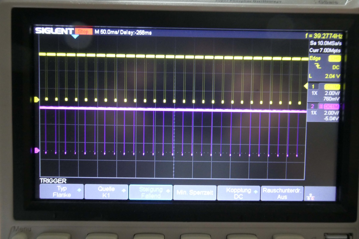

ich bin schon lange mit dem Atmel Chip unterwegs und hatte noch nie
Probleme damit. Ich habe ein kurzes Programm geschieben, das im Emulator
einwandfrei läuft. Steckt der Prozessor auf der Platine, erfolgt nach
dem ersten Sprungbefehl ein Reset. Der code im Prozessor entspricht
genau dem im Emulator. Alle möglichen Tricks mit C's brachten keine
Abhilfe.
Hat jemand eine Idee?

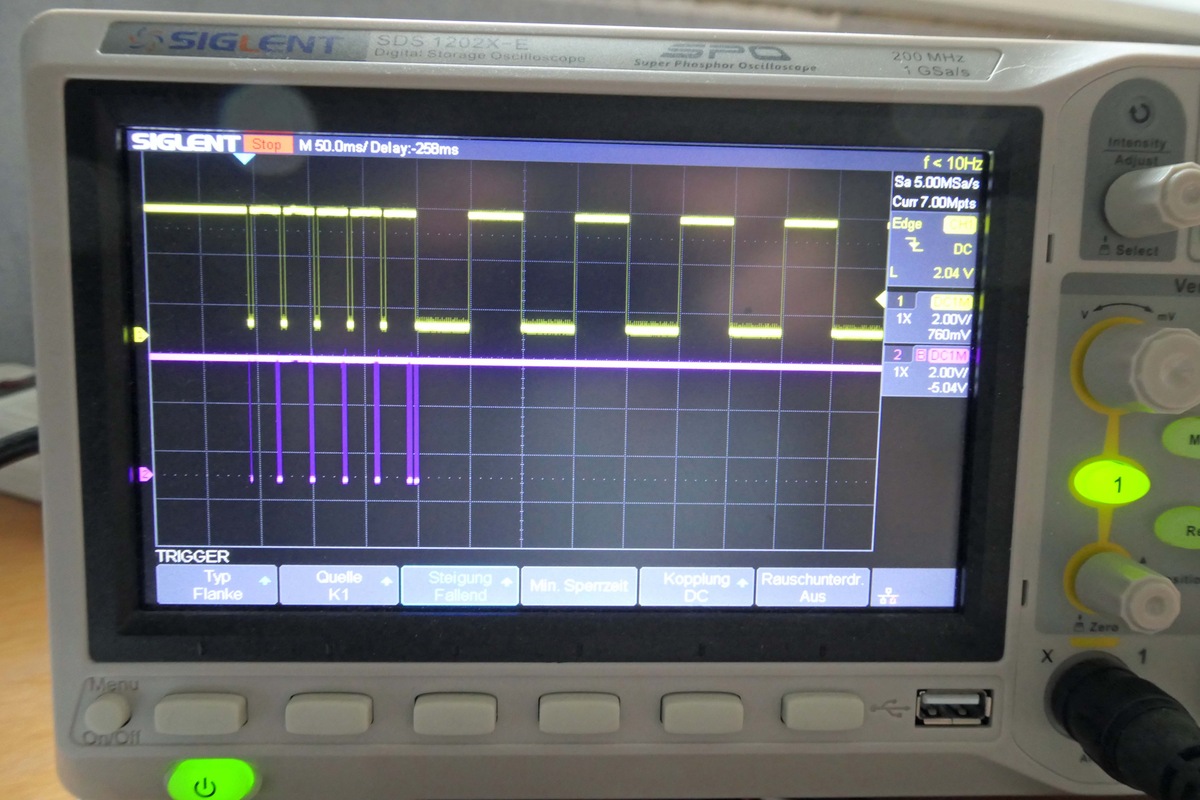

von Klaus-Dieter K. (klausdieter_k)
Diagramm P1000103a ist aufgezeichnet, wenn das Programm mit dem Emu
läuft,
Diagramm P1000104a wenn das Programm in der CPU läuft.
Bild P1000103a

von klaus-dieter_k (Gast)
In der Schleife i = 5 werden 6 ICs Porterweiterung (PCF8574) mit I2C Bus
mit 0xcf initialisiert. Das sind im Diagramm ..103a die ersten 6 Takte.
Danach läuft nur noch der Timerinterrupt mit 50ms, zur Kontrolle P1b4
(gelb).
Auf dem vio Kanal ist der Takt für I2C abgebildet. Diagramm 103a die
funktionierende Versin mit Emulator.
Diagramm ..104a zeigt nur den Wechsel von P1b4 in Zeile 138 - 140.
Danach ist Schluß und alles fängt wieder von vorne an, als wenn der
Aufruf von warten(200) in Zeile 141 zu einem Sprung nach 0 führt.
Jetzt alles Klar? Danke!!
vielen Dank für guten Ratschläge! Ich habe den Fehler gefunden. Unklar
ist nur, warum der beim Emulatorbetrieb nicht aufgetreten ist. Es war
die Doppelbelegung von P1b2, im Listing Zeile 130 - 132, der auch Takt
für die I2C Schnittstelle ist. Der Port in og. Zeile diente nur als
Trigger für Ossi, den habe ich auf P1b5 geändert und schon funktioniert
alles wie soll!!
