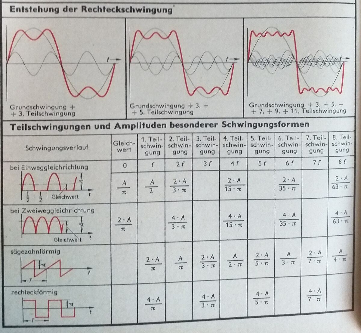

von Stefan F. (Gast)
Dav H. schrieb:
> Damit einen Rechtecksignal am Digitalen Output ausgeben und
> anschließend glätten um einen Sinus daraus zu bekommen.
Das geht so nicht. Ein rechteckiges Signal sieht nach der Glättung
föllig anders aus, als ein Sinus.
Mit einfachen passiven Bauteilen würde es nur mit einer konstanten
Frequenz gehen, indem du einen Schwingkreis mit dem rechteckigen Signal
anregst.
Wenn man mit einem Mikrocontroller einen Sinus ausgeben will, tut man
das üblicherweise mit einem DAC, eventuell auch über PWM (=1 Bit DAC).

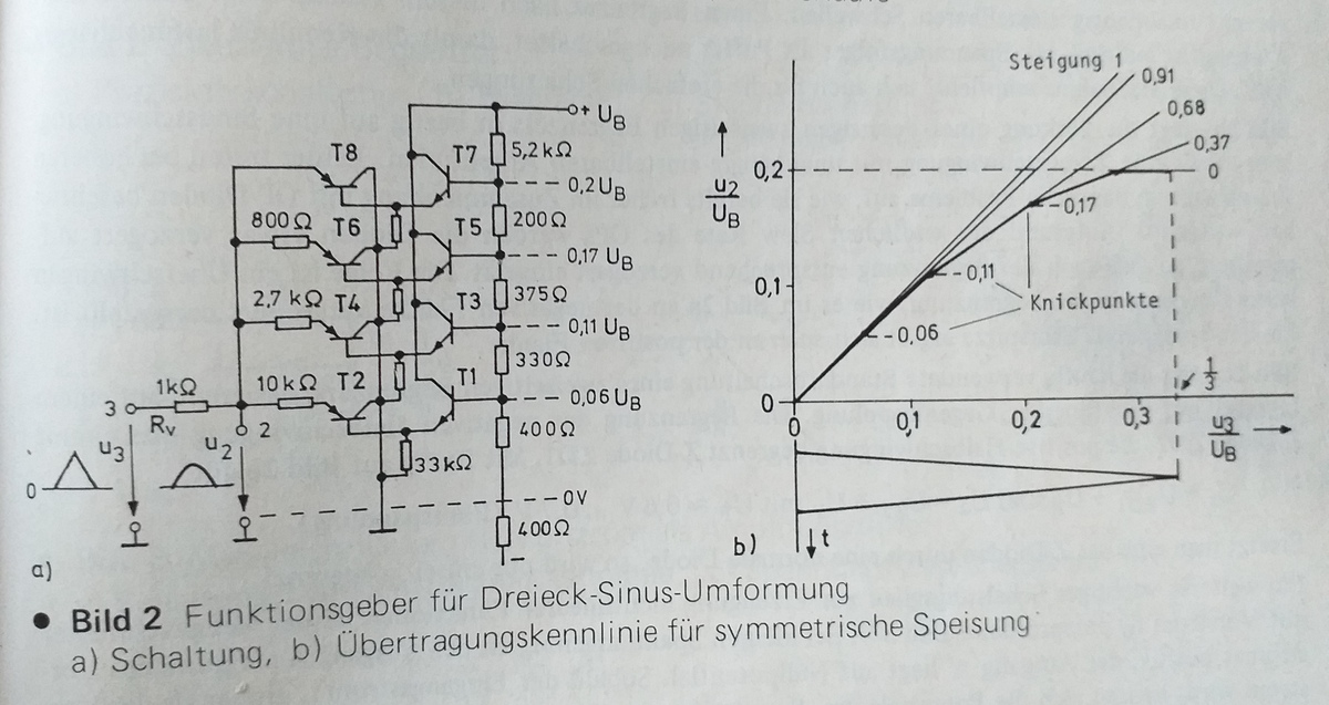

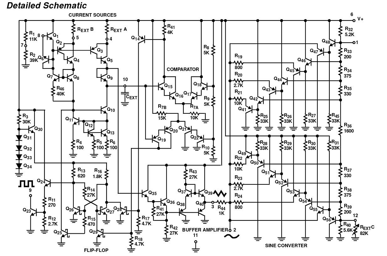

von Mohandes H. (Firma: مهندس) (mohandes)
Wenn die Klangqualität nicht von Bedeutung und der Frequenzbereich sehr
eingeschränkt ist, dann tut es ein simpler Tiefpass.
Im Titel steht ja 'Theremin mit Ausgangsfreq. 20-100Hz'. Da würde ein TP
mit 100 Hz einfachen Ansprüchen genügen.
Frequenzunabhängig läßt sich aus einem Rechteck ein Sinus machen über
ein Dioden/Transistor-Widerstandsnetzwerk. Je nach Aufwand lassen sich
Klirrfaktoren bis <1% erreichen. Das wurde so auch bei analogen
Frquenzgeneratoren praktiziert.

Stimmt, das geht über Dreieck-Sinus. Aber aus dem Rechteck kann man ja
leicht ein Dreieck machen (Integrator, 1 OP).
Hier ein Beispiel. Mit dem Netzwerk werden 4 Potentialschwellen
(Knickpunkte) erzeugt. Durch die Krümmung der Transistorkennlinie werden
die Knickstellen verschliffen, dies kommt der Sinusfunktion entgegen.
Dabei lassen sich Klirrfaktoren <1% erreichen, um das zu hören bräuchte
man schon mehr als einen einfachen Lautsprecher.

Dann wird der Pegel aber stark Frequenzabhängig.

Genau wegen denen (Knickpunkte) war das mit dem Dreieck, langsam kommt
die Erinnerung, danke dir.
Das war im Format ziemlich wirr gelöst, wimre. Ich meine, der VCO hatte
einen Sägezahn als als "eigentlichen" Ausgang, Rechteck bzw Pulsweite
wurde einfach mit einem Opamp als Komparator daraus abgeleitet, und das
Dreieck wurde, und hier is die Erinnerung recht dunkel, irgendwie per
Transistor vom Sägezahn abgeleitet, der wohl so vorgespannt war, das er
im unteren Bereich des Sägezahns "richtig herum" verstärkt hat, aber bei
Spannungen über der Hälfte des Sägezahns wurde die Verstärkung
"umgedreht", das die Ausgangsspannung von dem Gebilde wieder kleiner
wurde.
Weil wenn du das Dreieck per Integrator machst, halt das schon von
Stefanus angesprochene Problem besteht, dass die Amplitude mit der
Frequenz schwankt,

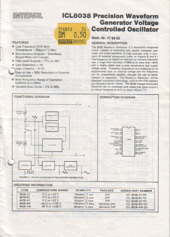

J. T. schrieb:
> Den Widerstands-Dioden-Sinusumformer kenne ich noch aus dem
> Formant-Synth.
Den hatten wir auch im "berühmten" analogen SRD-Generator, den es erst
von ICL als 8038 und später von Maxim als MAX038 gab, dort sogar bis
20MHz.
> Der brauchte, wenn ich mich recht entsinne aber ein
> Dreieck als Eingang.
Ja, sonst gibt es ja keinen kontinuierlichen Verlauf.
>Mit 'nem Rechteck fällt es mir schwer,
... weil dort eben auch die geraden Oberwellen drin sind, die der Sinus
nicht braucht. Die wären dem Cosinus zuzuordnen.
von Jobst M. (jobstens-de)
Also eigentlich bestehen weder Sinus, noch Cosinus aus irgendwelchen
Oberwellen. Sie sollten beide nur aus der Grundwelle bestehen.

Oder anders: Mit einer Kurvenkrümmung bekommt man aus einem Rechteck
nichts anderes heraus, als einen Rechteck. Denn auch auf der gekrümmten
Kurve werden immer nur 2 Punkte angesprungen.
Im Endeffekt macht die Schaltung das selbe, wie die Tabelle bei einer
DDS. Aus einem linear steigenden (bzw. fallenden) Wert wird ein Sinus
geformt.
Anbei die Innenschaltung aus dem Dabla von Intersil (Habe auch noch die
von Harris und Exar)
Habe das Ding damals auch bei Conrad gekauft. :-D
Jobst
Dort sieht man dass das Dreieck auf die Diodenbegrenzer geschoben wird
(welcher hier mit Transistoren gemacht wird).

Falls jemand rätselt, was es mit den gerad- & ungeradzahligen Oberwellen
von Drei- & Rechteck auf sich hat: im Anhang eine Übersicht der
Fourier-Transformation wo das deutlich wird.
Ach das Datenblatt hat DM 0,50 gekostet, nicht der Baustein. War damals
nicht einfach, an solide technische Informationen zu kommen. Heute ein
click im Netz.
