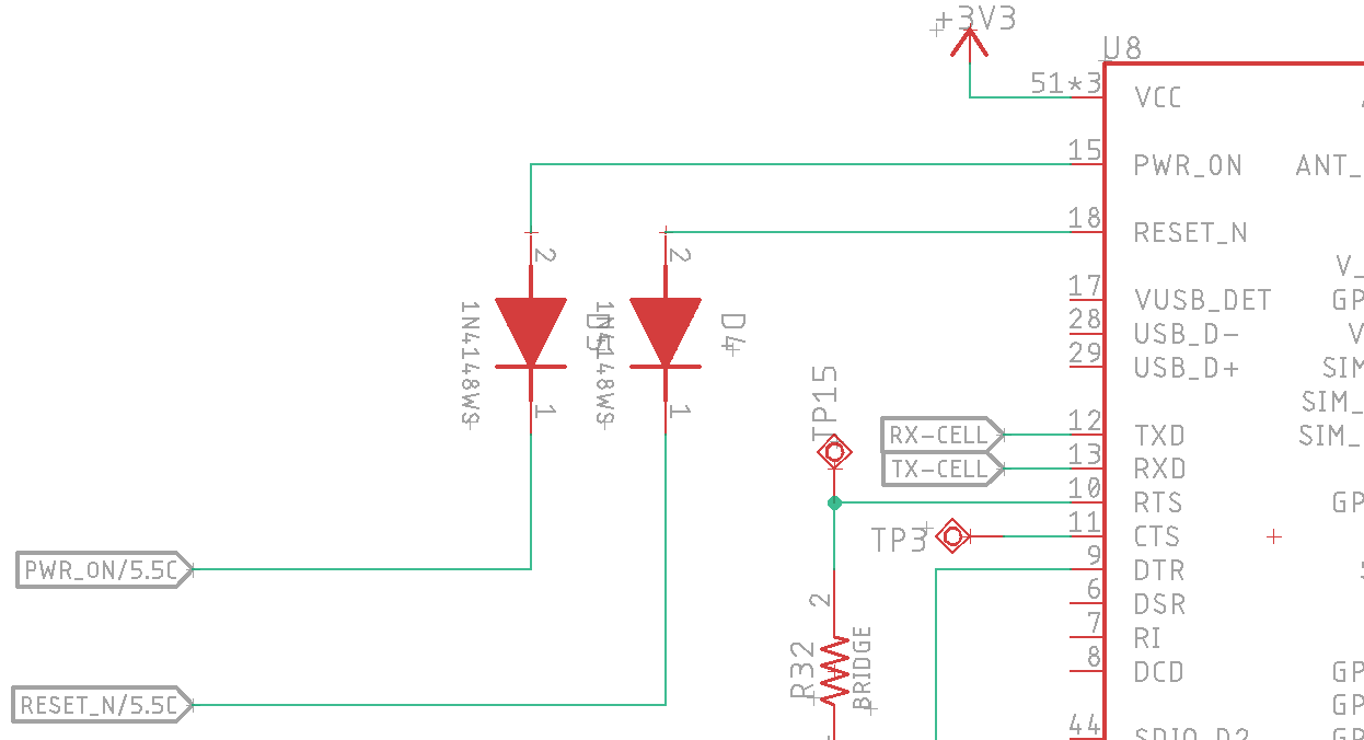

Meine Idee:
Wie in dem Bild gezeigt, zwei Dioden zwischen Sara und dem ESP zu
schalten.
Der ESP kann die Pins auf Masse ziehen und eine falsche Konfiguration
zerstört nicht das Modul, da die 3,3V nicht beim LTE Modul ankommen.

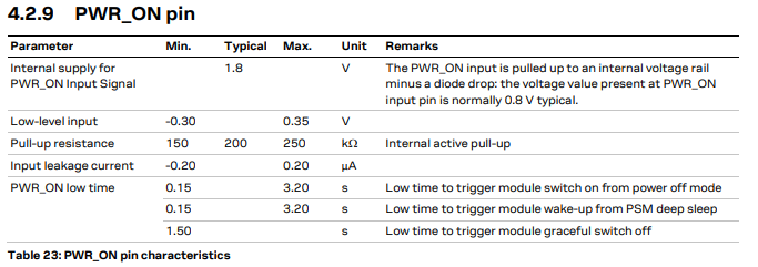

Da die Diode (im Schaltplan) eine Durchlassspannung von 0,6/0,7V hat,
wird wohl das "Maximum Low-Level Input" vom LTE Modul überschritten.
Wie würdet ihr das realisieren?

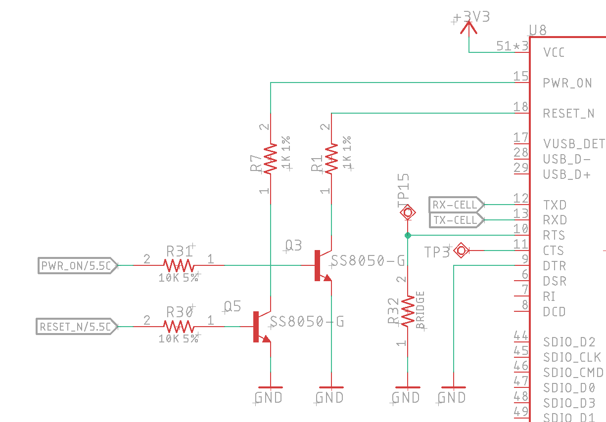

Das mit den Dioden funktioniert nicht. Es müßten schon Schottky-Dioden
sein und auch da wird es grenzwertig.
Deine Schaltung ist auch Unsinn. Was sollen R1 und R7? Und wenn du statt
der hoffnungslos überdimensionierten SS8050 zwei kleine MOSFETs wie
BSS138 nimmst, kannst du dir auch R30 und R31 sparen.
von midefix (Gast)
R1 und R7 sind in der Tat nicht sehr Sinnvoll.
Den SS8050 habe ich genommen, da ich den hier habe und nicht noch
bestellen müsste.
Dann komme ich wohl nicht drum herum MOSFETs zu nehmen.

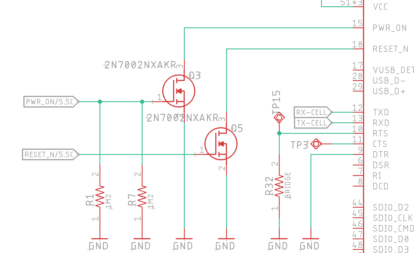

Für den Fall dass das Gate des MOSFETs floatet, würde ich noch einen
großen Widerstand Richtung Masse setzen. Nicht dass es da zu
ungewünschten Verhalten kommt.
von midefix (Gast)
So habe ich es jetzt umgesetzt.
von midefix (Gast)
R7 hängt natürlich an RESET_N
von kenny (Gast)
Nach meinem Geschmack sind die Pulldown Widerstände viel zu hochohmig
Wie kommst Du auf 1,2Mohm?
von midefix (Gast)
Arduino MKR NB1500 Schematic
Da habe ich es geklaut ;)
Gegen 10k Widerstände sollte aber nichts sprechen.
von Florian S. (vatterger)
1.2 MOhm ist doch völlig in Ordnung, solange er den MCU-Pin als
Push-Pull konfiguriert. Hohe Ströme muss der Mosfet auch nicht nicht
schalten, der wird also im Linearbereich auch nicht heiß werden.

kontrolliert setzen kann.

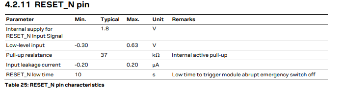

Ich habe mich grad noch einmal mit der Möglichkeit des Schalten der
Leitungen über den LevelShifter beschäftigt.
Der LevelShifter verbietet Pull-Up/Down kleiner als 50k.
RESET_N hat 37k. Damit fällt die Möglichkeit komplett flach.
Ich nutze die MOSFETs wie oben gezeigt.
