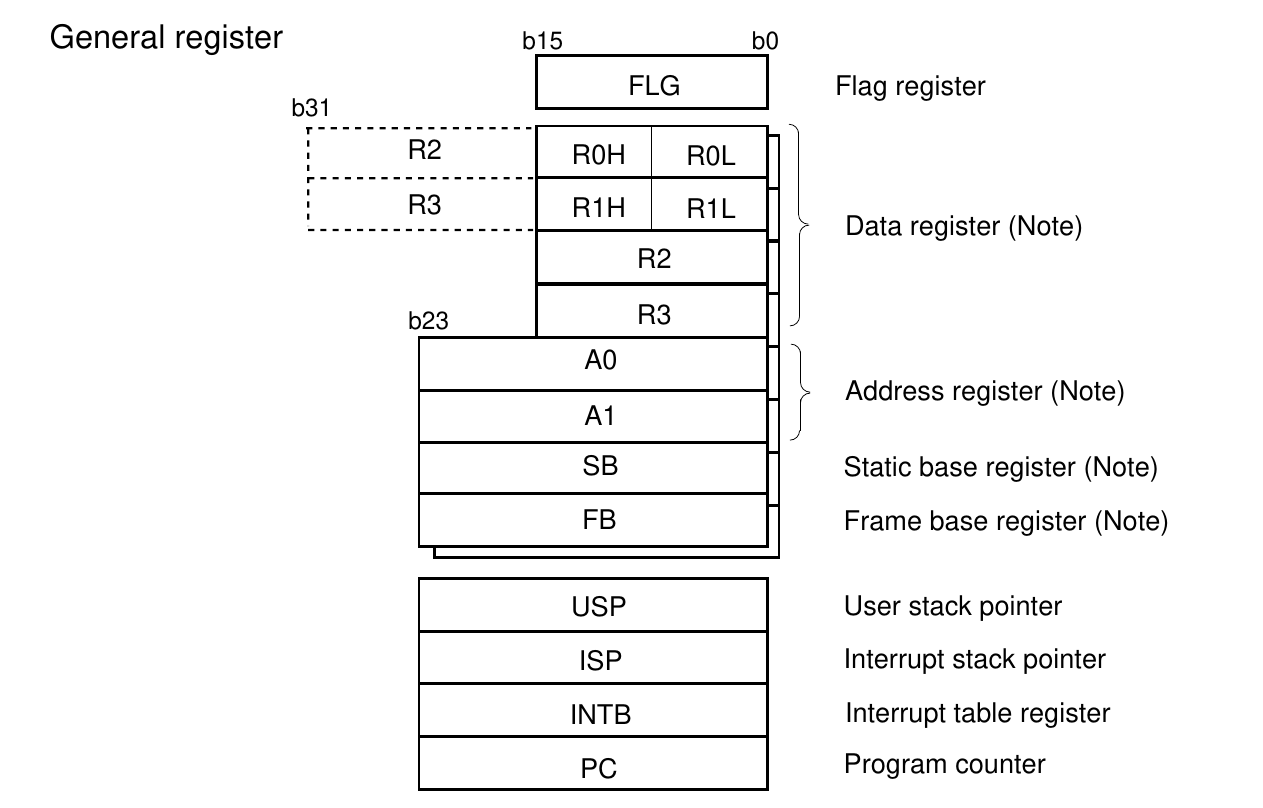

Um im Bereich AVR zu bleiben, kann man sie mit Architekturen wie den
68HC11/12 und STM8 vergleichen, oder den teilweise überbordend komplexen
Renesas R8C..M32C (16-Bitter).

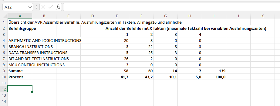

von Falk B. (falk)
1 Punkt für Gryffindor schrieb:
> Wenn ich es richtig verstehe brauchen RISC meistens nur 1 Zyklus je
> Befehl im Gegensatz zu den CISC die je nach Komplexität des Befehls
> mehrere Taktzyklen brauchen.
So in etwa.
> Wenn man sich bspw. die Instruktion von
> einem beliebigen Atmega anschaut fällt einem doch auf das viele Befehle
> deutlich mehr als nur 1 Taktzyklus brauchen.
Reine Fake News! Schau einfach mal das Instruction Set Summary an, da
sieht das bei MIR anders aus! Fast alle Logisch/Arithmetischen Befehle
brauchen nur 1 Takt. Sprich fast alles, Was mit Registern arbeitet.
Load/Store zum SRAM dauert halt 2-3 Takte, Sprungbefehle 2-4,
Multiplikationen 2. Das ist schon SEHR nah am Lehrbuch von RISC! Siehe
Anhang.

von 1 Punkt für Gryffindor (Gast)
> Anhang.
Danke für die Übersicht. Mir war nicht klar dass man Branches und
Load/Store Instruktionen bei diesem Vergleich nicht mitzählt. Dachte
wenn auch nur 1 Befehl mehr als 1 Zyklus dauert spricht man nicht mehr
von RISC.

von (prx) A. K. (prx)
MCUA schrieb:
> M32C ist 32 Bit, nicht 16.
Der M32C/8x ist klar ein 16-Bitter, was die Instruction Set Architecture
angeht. Mag sein, dass die Implementierung schneller ist als beim sehr
ähnlichen M16C/8x, der innere Aufbau breiter ist. Aber aus der Z80 wird
bei mir trotz der ALU kein 4-Bitter und aus dem MC6804 kein 1-Bitter.
Die Bezeichnungen von Renesas sind allerdings ein ziemliches
Verwirrspiel. Weil die M32C/8x stärker an die M16C/8x erinnern, als die
M16C/8x an die M16C/6x. Und ich andererseits kaum einen Unterschied
zwischen M16C/6x und R8C finden konnte.
von MCUA (Gast)
Renesas hat den M32C.. nicht ohne Grund so benannt.
Zugegeben, es ist dort nicht alles 32 Bit.
Daten-Register können zu 32 Bit komb. werden (was teils auch bei M16C
mögl war), aber insbes. Rechnungen >16 Bit sind dort viel besser
möglich,
 auch weil die A-Register dort 24 und nicht 16 Bit breit sind, was
erhebliche Vorteile bringt.
(wenn es also ein typ 16-Biter wäre, dürfte er keine Register > 16 Bit
haben) (oder sollten die den 24-Biter nennen?)
Auch ist im OP-Code dsp24 u. abs24 möglich, was beim M16C nicht ging.
MOV geht beim M32C.. auch mit 32 Bit (L-Spezif).
Ausführungszeiten sind schneller, weniger Takte (gut das hat nichts mit
der Breite zu tun).
Die R8C-CPU ist die gleiche wie die von M16C, allerd. intern nur mit
8-Bit-Bus (haben auch kein XMEM-IF).
Man hat das halt billiger gemacht.
Diese MCUs waren/sind ab Mitte der 90er anderen weit voraus.
Erst später haben andere etwas aufgeholt.
Verwirrspiel?
Daran sieht man, dass Renesas die CPUs (zusätzl. zur Perif.) immer
erweitert hat und nicht (wie bsp. Atmel oder auch andere) daran
eingeschlafen sind.
(Was wurde an 8051 an der Speicher-Architek. erweitert? nix)
M16C20 - M16C60 - M16C80 - M32C - R32C, sind alles aufsteigende Serien.
(keine dieser Serien ist zu blöd 'drausen' atomic ein Bit zu setzen oder
32 Bits auf ungerade Speicher-Adressen zu verteilen oder INT-Ebenen zu
haben)
Der R32C stellt den 68k in den Schatten!
Beim RX (neuer) ist man da z.T  wieder zurück gerudert;
  der ist in manchen Teilen besser, in anderen (Adress.Arten)
schlechter.
