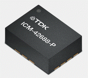

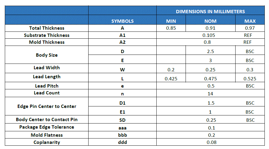

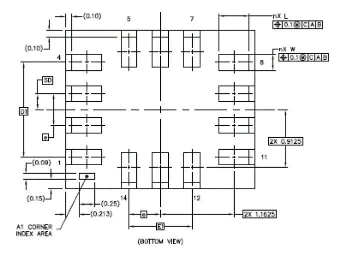

Andre G. schrieb: > Oder "einfach" mit einem Tropfen Heißkleber den IC umgekehrt (oder mit > hochgebogenen Pins, falls er welche hat) auf eine Lochrasterplatine und > dann mit Fädeldraht die Anschlüsse auf das 2,54mm Raster herausführen. Dieser Tipp ist m.E. der erste Tipp, den ich ausprobieren werde wenn ich den MCP2518FD einsetze. Für Entwicklungen mit dem ICM-42688 kann ich mir nicht vorstellen, dass man mit "üblichen Bordmitteln" daran etwas anlöten kann (ich kann nicht mittels einem Mikroskop löten). Das Teil ist 3 x 2,5 mm groß, woran 14 Pins angebracht sind (s. Bilder e ist der lead pitch = 0,5 mm und W die lead width = 0,25 mm). Da ist es wahrscheinlich sinnvoller, ein Dev-Kit zu kaufen. Vielen, vielen Dank für Eure Hinweise! MfG MM
