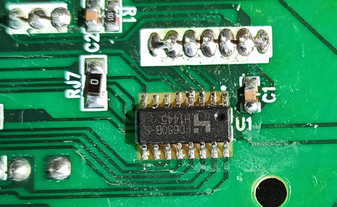

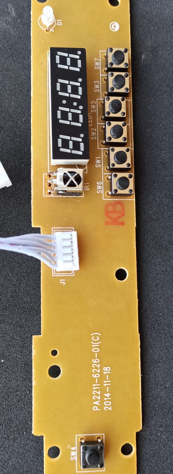

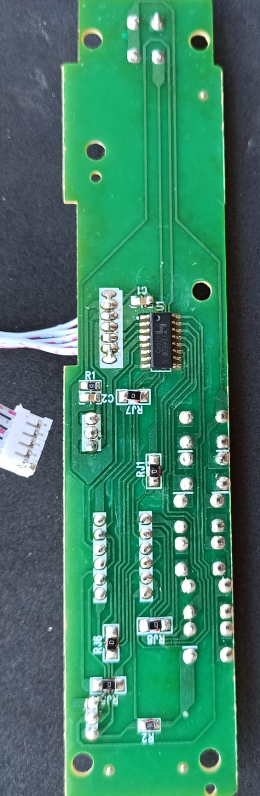

Habe hier eine Anzeige/Tasten Platine. 5 Poliger Anschluss, nehme an 3 Steuerleitungen. Wie könnte das Ansteuerungsprotokoll sein? IC Aufdruck FD 650B-S H1445 !6 Polig https://www.google.com/search?client=firefox-b-d&q=fd650b+datasheet&tbm=isch&chips=q:fd650b+datasheet,online_chips:fd650+datasheet:0WTOeaCO76U%3D&usg=AI4_-kSTT58ZaI6x3ZDqbOEWL8A10EBU5Q&sa=X&ved=2ahUKEwiHueO5qoX5AhUwnf0HHQ2zBHkQgIoDKAF6BAgCEAw&biw=1033&bih=542&dpr=1.25 https://www.google.com/imgres?imgurl=http%3A%2F%2Fwww.datasheetq.com%2Fcontents-image1%2FETC%2FFD650S-DI1.png&imgrefurl=https%3A%2F%2Fwww.datasheetq.com%2Fnon_pdf_view.jsp%3Fpn%3DFD650S%26fac%3DETC&tbnid=YkAtlfGH46hc-M&vet=12ahUKEwjV6dKOh4f5AhUSIMUKHT2VC4gQMygEegQIARAn..i&docid=Wc7_ZhWxcUnDUM&w=470&h=352&q=fd650b%2Bdatasheet%26tbm%3Disch%26chips%3Dq%3Afd650b%2Bdatasheet%2Conline_chips%3Afd650%2Bdatasheet%3A0WTOeaCO76U%253D%26usg%3DAI4_-kSTT58ZaI6x3ZDqbOEWL8A10EBU5Q%26sa%3DX%26ved%3D2ahUKEwiHueO5qoX5AhUwnf0HHQ2zBHkQgIoDKAF6BAgCEAw%26biw%3D1033%26bih%3D542%26dpr%3D1.25&client=firefox-b-d&ved=2ahUKEwjV6dKOh4f5AhUSIMUKHT2VC4gQMygEegQIARAn

Verkaufst du das dann für 5€? 😄 IR + on/off + data + vcc/gnd würde ich sagen. Klaus.

Hi, hier das Dabla. https://datasheetspdf.com/pdf-file/840610/ETC/FD650/1 und hier code https://github.com/jinzhifeng/SourceCode_old/blob/master/fd650.c
