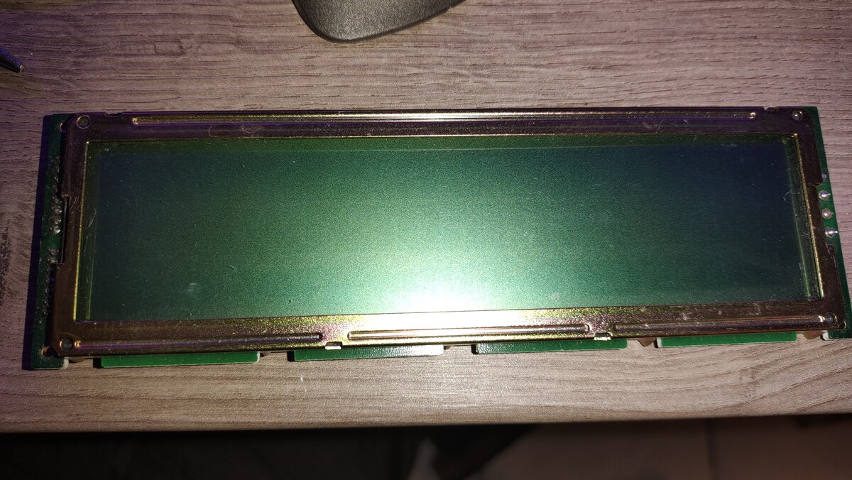

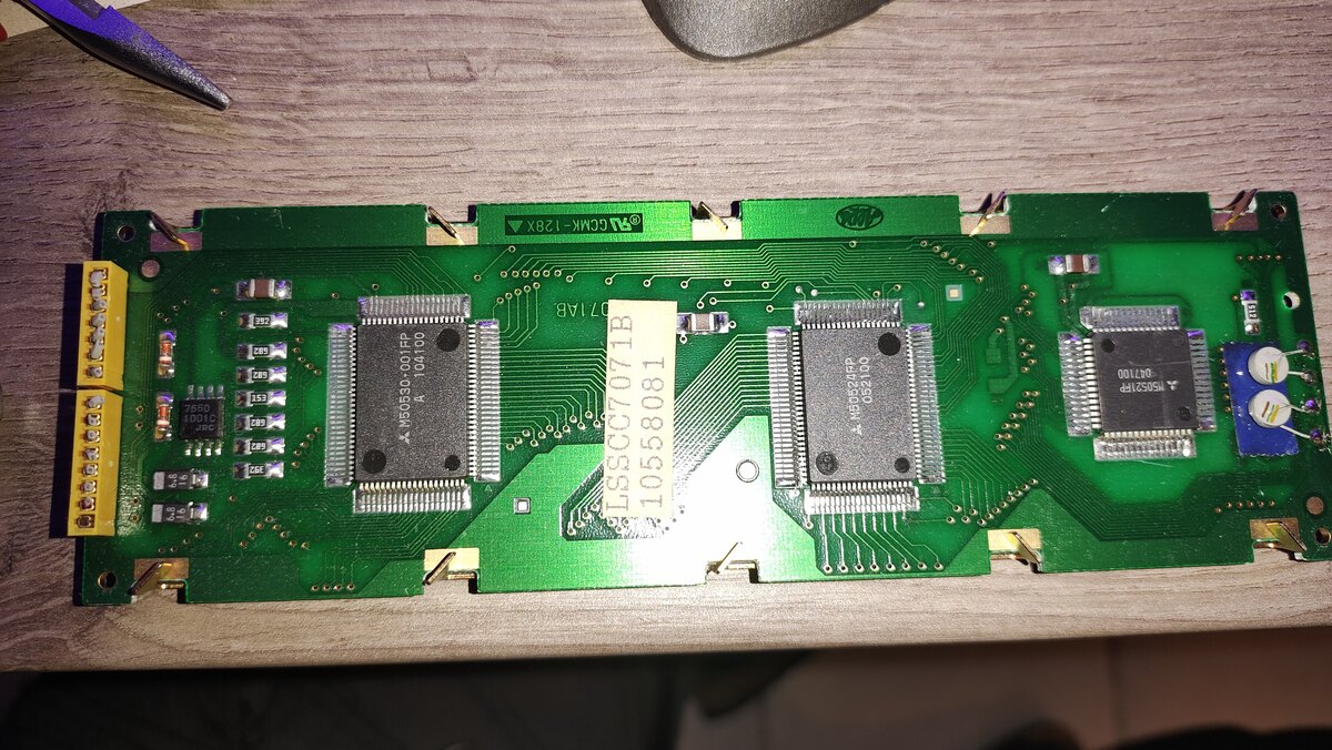

Ich habe mehrere dieser Displays aber ich kann über diese nichts heraus
finden.
Kennt die jemand und hat vielleicht ein Datenblatt?

Probiere mal ob es HD44780 kompatibel ist
https://www.mikrocontroller.net/articles/HD44780

ich würde mal unter den Aufkleber schauen.. das könnte weiterhelfen.
von Bernd B. (bbrand)
Naja, die Datenblätter aller verbauten ICs findet man nach kurzer
Google-Suche. M50530 ist der Controller, die beiden anderen M505* sind
nur Treiber und 7550 ist nur ein Spannungsregler. Damit sollte es nicht
allzu schwer sein, herauszufinden, wie man die Dinger ansteuert.

und 128x lässt 128 Pixel vermuten, also Grafik 128 * ??
Ich tippe 128 Pixel in X Richtung in Y Richtung entsprechend weniger.

ICL7660

M50530 ist kein Grafikcontroller.

Und ist nicht kompatibel zum HD44780.

Dann ist es eben ein Zeichencontroller mit ASCII möglicherweise aber
auch mit 128 Pixel, die soll es gerüchteweise auch als Textdisplay
geben.
Die 128x auf der Platine sind aber nur ein Indiz, kein Beweis.

Hier findest du die ganze Familie:
https://www.datasheets360.com/pdf/-4938457158058339206

Bzw NJM7660 bei JRC.

Stimmt, ich dachte zuerst an einen HT7550, aber den gibt's nicht als
SO-8.

Fragzeichen war schon angebracht. Das bei Ebay könnte auch ein Alps
LDSCC7031D sein oder etwas anderes, Lötpads sehen aber oben leicht
anders aus
https://www.lantronic-et.de/Elektronik-aktiv/Optoelektronik/LCD-Anzeigen/LCD-Display-LDSCC7031D-Alps::4082.html
Deins ist also wohl ein Alps LSSCC7071b steht ja in klein Alps dabei.
Also selber Kontakte nachverfolgen oder wenn man Lust bei Ebay eine
Platine kaufen und vergleichen, wenns das richtige ist gibts vielleicht
auch paar Daten mitgeliefert?

Beim 7031D ist auch die Belegung andersb als be Ebay merk ich grad

Mir hat das Datenblatt des Controllers bei einem ähnlichen Problem
geholfen.
