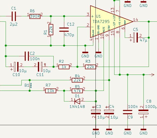

Ich möchte eine Endstufe mit dem TDA7295 bauen. Da habe ich diesen
Schaltplan gefunden. Der ist fast so wie der Vorschlag im Datenblatt.
Ausser: C10, C11 und parallel dazu C2. Im Datenblatt ist da nur ein
einziger Elko. C10, C11 soll dann  wohl ein bipolarer Elko werden
(bringt das was?) und C2 parallel für hohe Frequenzen? Bringt das Ganze
Vorteile? Oder reichts, wenn ich - wie im Datenblatt- da nur einen Elko
einbaue? Hat jemand Erfahrung damit?

Die Applikationsschaltungen aus den alten Datenblättern funktionieren
ansich recht gut - aber ohne Musteraufbau, konsequentes Durchmessen und
händisches Eingreifen wirst Du wohl schwerlich eine Spitzenschaltung
fabrizieren können.

von H. H. (Gast)
Die geringe Wechselspannung macht dem unipolaren Elko nichts aus.

Du magst Musik nur ohne Bass?
In der Applikation sind da 22µF und 680 Ohm drin.
von daumann (Gast)
Hmm, wurde bei den 10µ gar Reihen- mit Parallelschaltung verwechselt? In
Reihe müssten ja dann 2St. mit 47µ drin sein, um wieder auf die 22µ zu
kommen.

von Axel R. (axlr)
1K 5µ macht 30Hertz bei -3dB, reicht doch völlig aus.
von MaWin (Gast)
Daumann schrieb:
> Oder
> reichts, wenn ich - wie im Datenblatt- da nur einen Elko einbaue?
Ja, ist sogar besser (man versucht, die Gegenkopplung räumlich klein zu
halten damit sie kein Einfallfenster für Störungen wird, daher sind
grosse Folienkondensatoren nicht unbedingt besser als kleine Elkos),
bipolare Elkos hatte er wohl nicht da.
Halte dich auch tunlichst ans Platinenlayout, falsche Leitungsführung
(beachte PGND und SGND, und die Aufspaltung der Leitung ab dem Elko) und
dein Verstärker schwingt.
Dahingegen sind die Bauteilwerte nicht sooo kritisch, die Elkos C8 und
C9 mit ihrer merkwürdigen 3-pin Bauform irritieren zunächst, natürlich
tun's auch 2-beiner, wackeln nur mehr.
Rechne eher mit 45W als mit 80W. Dann brauchst du auch keinen 240VA
Trafo.

Generell würde ich mich erstmal genau an das Datenblatt halten. Die
Entwickler kennen ihren Chip sehr gut.
Im Datenblatt von ST ist auch ein Beispiel-Layout und Diemsionierung
('suggested value').
Je mehr Erfahrung man mit einem Baustein gesammelt hat, desto mehr kann
man dann ändern bzw. experimentieren.
