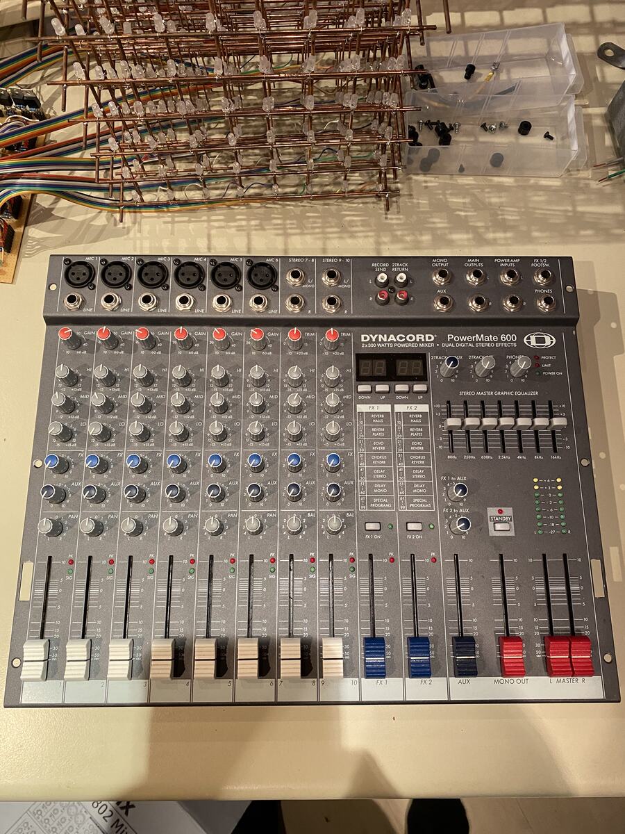

ich bin gerade dabei einen Verstärker der Marke Dynacord (Dynacord
Powerte 600) zu reparieren. Kurz zur Vorgeschichte des Geräts:
Das gerät war auf einem Kanal kaputt, wurde dann an eine Person
weitergegeben. Diese hat versucht den Verstärker zu reparieren hat das
aber nicht geschafft. Die Person hat dann einfach beide Speaker Output
Buchsen Parallel an den noch verbleibenden Kanal geklemmt. Nach dem dann
der Verstärker (vermeintlich Repariert) zurückkam und in Betrieb
genommen wurde, kam es dazu, dass der über gebliebene Kanal aufgrund der
zu hohen Belastung ebenfalls kaputt ging. Nun habe ich das Problem, dass
ich leider nicht weiß was die andere Person alles an dem Gerät gemacht
hat, ich kann daher auch keine Messergebnisse der beiden Kanäle
vergleichen und so auf die Fehlerursache kommen.
Der Verstärker besteht aus einem Vorverstärker. Dieser ist auf der
Oberen  Platine (die mit den Fadern) Der eigentliche Verstärker ist auf
einer Separaten Platine. Beide Komponenten sind über ein Flachbandkabel
miteinander verbunden. Ich habe Bilder der beiden Komponenten diesem

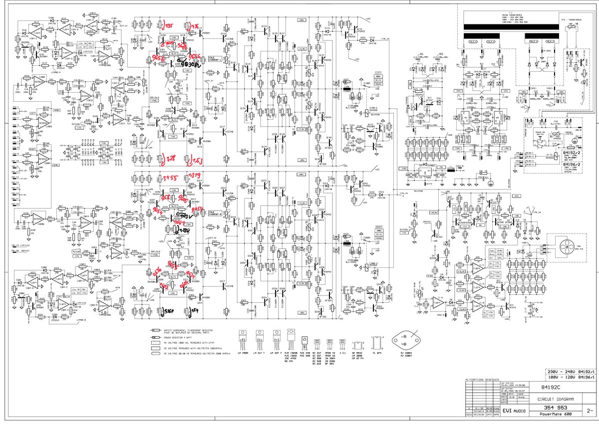

Beitrag beigefügt. Glücklicherweise ist es so, dass ein Schaltplan in
guter Qualität vorhanden ist. Bei Bauteil Bezeichnungen beziehe ich mich
auf diesen und ich füge diesen ebenfalls diesem Beitrag bei.
Quelle:
https://elektrotanya.com/dynacord_powermate-600_sch.pdf/download.html#dl

Problematisch ist dass die Endstufe bei eingelöteter Basis der beiden
Transistoren sofort in die Vollaussteuerung geht.
Die Spannung an der Basis von Q316 beträgt außerdem -30,75V (Gemessen
gegen GND). Diese Spannung erscheint mir doch ein wenig schleierhaft.
Ich hätte hier auch etwas um die 0V erwartet. Ich kann mich aber auch
täuschen.
Diese Spannung kann eigentlich nur von Q315 kommen, welcher auch voll
aussteuert. Das habe ich messtechnisch überprüft. Das heißt für mich der
Fehler müsste im Bereich der Ansteuerung von Q315 liegen. (Auf
Schaltbild auf dem Unteren Kanal in der unteren linken Ecke).

von MaWin (Gast)
Wenn du R317 und R372 entfernst, und R363 mit R368 verbindest statt dem
Ausgang, kannst du die Treiberstufe alleine testen.
Vor allem schlagt dann nicht der Lautsprecherschutz zu wegen DC am
Ausgang.
Es ist halt eine hochsymmetrische Eingangsstufe, die bei etwas
auseinanderlaufen nicht mehr funktioniert.
Spannungsangaben sind ja reichlich im Schaltplan.
Normalerweise sagt man: Stereoverstarker sind einfach zu reparieren, man
vergleiche den defekten mit dem funktionierenden Kanal. Dumm, wenn beide
kaputt sind. Alle Versorgungsspannungen werden passen, denke ich.

von Uli S. (uli12us)
Seltsam, ist das dasselbe Teil wie DYNACORD POWERMATE 600 POWERED MIXER
Da hat ET ein komplettes SM verfügbar.
https://elektrotanya.com/dynacord_powermate_600_powered_mixer_sm.pdf/download.html#dl
die Endstufe scheint eine Servoregelung zu haben, die immer möglichst
auf 0V am Ausgang regelt. OP97, hotA, hotB sind die verdächtigen. Wenn
da was nocht stimmt, wird die Schaltung ohne Regelung wohl gegen den
Anschlag fahren, je nach Übergewicht. Wenn nichts heiß wird, kann man da
auch mittels Poti eine passende Gleichspannung drauf geben über einen
Vorwiderstand.

von Jobst M. (jobstens-de)
Löte Q316 und Q317 wieder aus.
Lege beide Eingänge 'AMP-IN-B' und 'DIFF_B-' auf Masse.
Du hast abgesehen von den beiden Stromquellen Q308 & Q309 (je 2,7mA)
alle Bauteile 4x da.
2x auf der positiven Seite und 2x negativ.
Miss die B-E Spannungen an den 12 involvierten Transistoren. Sie sollten
alle bei 0,7V liegen.
Stimmen die +/-15V an R343, R344?
Über R337, 338, 353, 354 sollten je 1,3V liegen.
Sollte alles stimmen, miss die Spannung an R361. Sind es 0V? (Vermutlich
beides nicht ...)
Jobst.

Hallo vielen Dank für dein Feedback, Ich habe mal ein Paar Messungen
gemacht und zwar ist mir aufgefallen, dass die Spannungen über den
Widerständen R337 338 353 354 keinesfalls gleich sind. Die 1,3V klingen
für mich plausibel, aber wie kommst du darauf.
Ich habe an
R338 -> 1,14V
R337 -> 1,77V
R353 -> 1,16V
R354 -> 1,60V
Was mir beim Überprüfen der Spannungswerte im Schaltplan zusätzlich
aufgefallen ist. Die 0.7V bzw. -0.7V entsprechen genau einer
Diodensperrschicht also +- 0.654V Ich würde das mal als in Ordnung
ansehen. Allerdings bei den +- 15V messe ich jeweils +- 16.3V und das
würde ich als Fehler interpretieren. Die Beiden Linearregler werden auch
schnell ziemlich heiß. Ich meine klar dafür sind ja die Fetten
Kühlkörpern aber dieser werden nach ca. 7 Minuten an der
Spannungsversorgung schon 45 Grad heiß und ich habe ja im Prinzip den
Verstärker nicht belastet. Ich würde darauf Tippen dass ich die
Linearregler erneuern muss. Der Referenz Eingang passt jeweils mit +-
15V.
Außerdem ist mir aufgefallen dass die -65 V gepuffteste durch die Großen
Elkos beim Abschalten wesentlich schneller gegen 0V strebt (also der
Elko entladen wird) als die Positive Seite.
Ich bedanke mich bereits im Voraus für die Hilfe.
Felix H. schrieb:
> Ich habe mal ein Paar Messungen gemacht
So war das gedacht.
I(R349) = 15V / 13k8 = 1,087mA
U(R349) = 1,087mA * 1k8 = 1,957V
U(R351) = 1,957V - 0,654V (Von Dir gemessen) = 1,303V
I(R351) = 1,303V / 470Ω = 2,771mA
Dieser Strom muss sich auf die beiden Zweige R345 und R347, wenn die
Eingänge wie von mir gefordert auf Masse liegen, gleichmäßig aufteilen.
Also je 1,386mA durch R337, Q306, Q304, R345 und ebenso auf der anderen
Seite (R353, ... R347)
1,386mA über 1kΩ ergeben 1,386V (mit 0,7V gerechnet 1,337V)
> Ich habe an
> R338 -> 1,14V
> R337 -> 1,77V
> R353 -> 1,16V
> R354 -> 1,60V
Wie Du siehst, ist die Schaltung über Kreuz 'verspannt'
Das sollte bei Eingängen auf Masse nicht passieren.
Die Eingänge sind wie von mir gefordert auf Masse?
> ansehen.
So ist das auch gedacht.
Nein. Die Spannung ist eigentlich fast egal. Die Spannung an den
Emittern der Kaskoden sollten nur 0,7V (0,654V) drunter liegen und auf
beiden Seiten identisch sein.
Miss mal die Spannung zwischen E Q306 und E Q310. Sollten nur ein paar
wenige mV sein. Auf der unteren Seite auch. Diese Transistoren sind nur
dazu da, die hohe Betriebsspannung für Q304 und Q312 klein zu knüppeln.
Der Strom, der ist das Wichtige, geht einfach hindurch. Außerdem haben
Q304 und Q312 durch eine stabile Spannung am Kollektor bessere
Arbeitsbedingungen. (Obwohl das bei einem gegengekoppelten
Differenzverstärker fast egal ist)
16.3V ist genau das, was ich herausbekomme, wenn ich die Beschaltung der
Spannungsregler durchrechne. (820Ω+68Ω)*1,25V/68Ω = 16,3..V
Also völlig okay.
*Stop!* Nicht das wir dem Schaltbild auf den Leim gehen:
Die 16,3V: Wo hast Du sie gemessen?
Direkt an den Stellen im Differenzverstärker? Das kommt nicht aus den
Spannungsreglern, sondern aus den beiden Z-Dioden D105 und D106.
Miss mal bitte über den beiden, was dort liegt.
Nur weil an beiden Stellen eine Kiste mit +15V oder -15V ist, ist es
noch nicht die selbe Spannung!

von Felix H. (hossy_1997)
Leider habe ich bedingt durch andere Sachen in der letzten Zeit nicht
sehr viel Kapazität gehabt um mich der Sache wieder anzunähern.
Allerdings habe ich beide Eingänge des Verstärkers auf Masse gezogen und
habe nun die Messungen erneut durchgeführt. Die Spannungswerte habe ich
in den Schaltplan eingetragen.
Aktuell arbeite ich daran, dass der (auf dem Schaltplan untere) rechte
Kanal geht. Ich habe allerdings auch den linken Kanal mal vermessen und
ich interpretiere das so, dass die Eingangsstufe für die Positiven
Halbwellen auf dem linken Kanal funktioniert, vielleicht könntet ihr mal
Feedback dazu geben.
Weiterhin wäre mal interessant welche Toleranz die Spannungsmesswerte in
dieser Hochsymmetrischen Eingangsstufe haben dürfen.
Die Spannungen über R 338 und R354 müssen bei funktionierender Endstufe
rechnerisch 1,386V sein. Mein Problem ist, wenn ich an einem Widerstand
die korrekte Spannung messe, in welcher Toleranz muss die andere
Spannung sein, dass diese ebenfalls als in Ordnung interpretiert werden
kann.
Hi!
Bitte ein größeres Bild, ich kann die Werte nicht entziffern. Habe es
auch schon mit reinzoomen versucht ...
Und dabei dann vielleicht auch gleich noch die Spannungen der 15V
Z-Dioden mit rein packen. Und wir brauchen ja auch nicht den ganzen Plan
sondern nur den wesentlichen Ausschnitt.
Jobst
von Mark S. (voltwide)
Jobst M. schrieb:
> Hi!
> Gruß
> Jobst
Vlt könntest Du ja den bemalten Schaltplan einscannen? Manche Deiner
Beschriftungen sind auch nur schwer lesbar. Soweit ist mir noch nix ins
Auge gesprungen. Miß auch - jeweils gegen GND - den jeweils inv. und n.
inv Eingang des komplementären DiffVerstärkers und die Spannung am
Brückenausgang.
