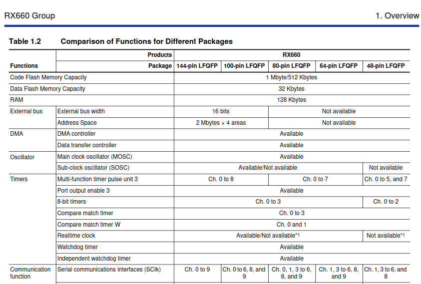

Renesas: RX660 mit CAN FD und 5V-Toleranz
Mit dem RX660 schickt Renesas eine neue Variante der RX-Familie ins Rennen, die neben 5V Signalspannung auch Unterstützung für CAN FD mitbringt. Gleich zu Beginn die Feststellung, dass alle Familienmitglieder den gleichen RAM-Ausbau aufweisen – die Unterschiede liegen “nur” in den verwendeten Gehäusen und der Anzahl der exponierten Pins und der Größe des Programmspeichers.
(Bildquelle: Renesas, via https://www.renesas.com/eu/en/document/dst/rx660-group-datasheet?language=en&r=1618106)
Gegenüber dem bisherigen 5V-Flaggschiff RX210 verspricht Renesas erstens einen wesentlich schnelleren Rechenkern und zweitens 10% mehr IO-Pins. Für Entwickler gibt es unter https://www.renesas.com/rx660 weitere Informationen, zwei Evaluationsboards stehen ebenfalls zur Verfügung. Interessant war in der Ankündigung auch die Auswahl von Daikin als Referenzkunde. Als spezifischer Vorteil des Chips wurde die höhere Störimmunität angeführt:

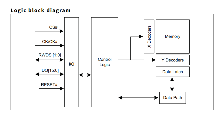

Infineon: HyperRAM jetzt mit 16 Bit Busbreite
Infineon bietet mit HyperRAM (siehe https://www.infineon.com/hyperram) seit 2017 einen an SPI angelehnten Speicherbus an, der beispielsweise als RAM-Erweiterung für FPGAs vorgesehen ist. Mit HyperRAM 3.0 steht nun eine neue Version des Busses zur Verfügung – die im BGA49-Gehäuse vorliegenden Speicherchips verwenden nun 16 Busleitungen und erreichen Bandbreiten von bis zu 800 Mbps. Derzeit gibt es die Bauteile allerdings nur mit 256 MBit Kapazität.
(Bildquelle: Infineon)

von Rudolph R. (rudolph)
Mi N. schrieb:
> Nach Ansicht des Datenblattes verwundert mich aber, wie der TO auf die
> Idee kommt, den RX660 in den gleichen Topf zu stecken wie den RX210. Die
> maximale Versorgungsspannung beträgt nämlich nur 4,6 V.
Wo genau findet sich das?
https://www.renesas.com/us/en/products/microcontrollers-microprocessors/rx-32-bit-performance-efficiency-mcus/rx660-32-bit-microcontrollers-high-performance-and-excellent-noise-tolerance-5v-power-supply
"Operation from a single 2.7- to 5.5-V supply"
Und das steht nicht nur auf Seite 1, das steht auch unter "Recommended
Operating Conditions".
von Mi N. (msx)
Stimmt und danke für den Hinweis!
Gestern war einer der obigen Links "kaputt" und ein anderer Link hatte
mich auf das Datenblatt zum RX630 geführt, was mir nicht aufgefallen
war. Dort waren auch nur 100 MHz angegeben, wobei die 120 MHz beim RX660
auch nicht so zündend sind.
