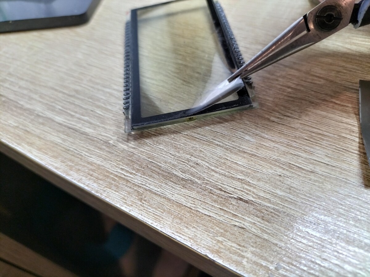

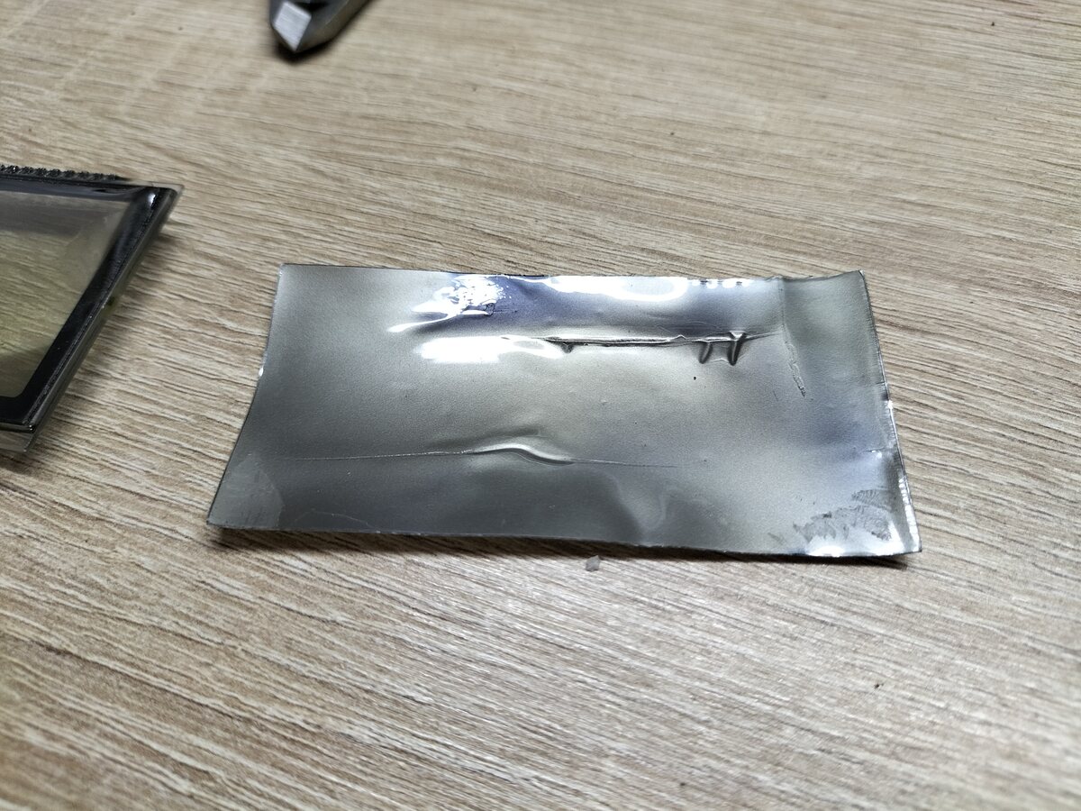

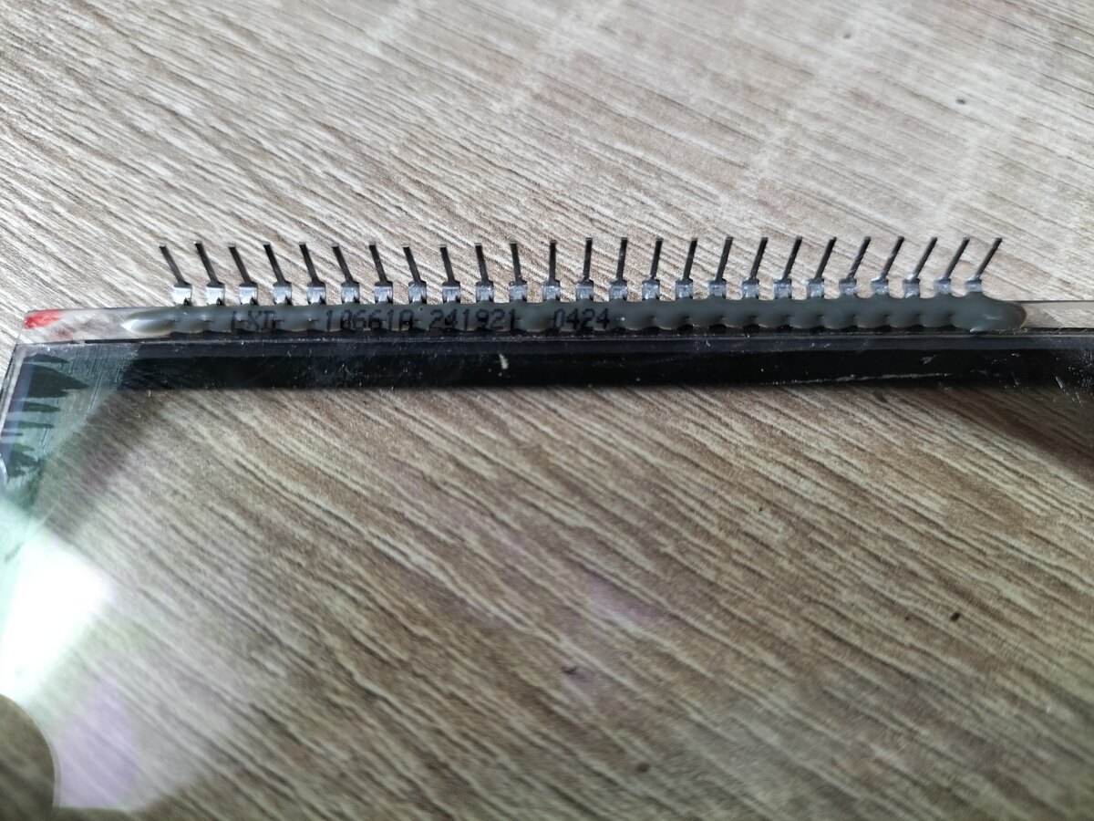

Hallo Ich habe hier eine Steuerung für einen Whirlpool, bei dem das Display fast nichts mehr anzeigt. Habe das Gehäuse aufgemacht und an dem Display lösen sich Folien ab. Die grünliche Folie ist schon komplett weg. Habe im Internet schon gesucht mit der Nummer die auf dem Display steht aber nichts gefunden. Hat jemand eine Idee wo ich da Ersatz bekomme und passen da auch andere Displays mit der gleichen Anzahl Pins darauf oder muss es genau der Hersteller sein?
Wenn das Ding, noch irgendwas anderes als Ziffern angezeigt hat, ist das zu 99,9% ein Customer Teil. Da tuts nur ein original Ersatzteil.
Joachim K. schrieb: > Hat jemand eine Idee wo ich da Ersatz bekomme LCD werden wie Platinen meist kundenspezifisch angefertigt. Wenn bei deinem jedoch das Glas elektrisch noch in Ordnung ist und nur die Polarisatorfolien und ggf. Reflektorfolien zerstört sind, kannst du neue aufkleben. https://www.amazon.de/Polarisationsfolie-selbstklebend-linear-Polfilter-ST-38-20S/dp/B01A5PZ01I/ref=asc_df_B01A5PZ01I/ https://www.tokopedia.com/amp/rdigital-1/pet-reflective-film-reflector-led-lcd-reflektor-layar-screen-murah

Ein passendes Display dürfte u. U. schwierig bis unmöglich werden, wurde ja schon gesagt. Wenn das "Glas" aber noch intakt ist: Die "Folien" sind wohl Polarisationsfolie und event. Reflektorfolie. Zumindest erstere bekommt man z. B. in der Bucht problemlos und kann ein passendes Stück zuschneiden. Möglicherweise braucht man auch zwei, parallel oder gekreuzt, je nachdem ob dahinter eine Hintergrundbeleuchtung mit Diffusorfolie war. Ob die verklebt werden müssen oder ob es auch ohne geht? Kann man wohl nur durch Ausprobieren ermitteln.

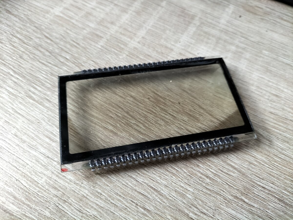

Erstmal vielen Dank für die Antworten. Das Glas selbst funktioniert noch und es zeigt auch was an wenn ich die Folie hinten dran drücke, zwar etwas dunkel aber man kann es erkennen. Ich denke ich werde das mal versuchen mit der neuen Folie. Gibt es die vordere durchsichtige auch? Hab mal ein Foto von beiden mit angehängt.

Joachim K. schrieb: > Gibt es die vordere durchsichtige auch? Mache dich mit dem Aufbau eines LCD vertraut. Ok, blöd, die meisten Beschreibungen sprechen vom Polarisator vorne und Analysator hinten. Es sind dieselben Folien, beides Polarisationsfolien, nur um 90 Grad in der Orientierung gedreht. Vorsicht also beim ausschnippeln.

Hallo Wollte mal noch ne Rückmeldung geben, dass dank euren Tipps das Display wieder geht. Folie vorne und hinten erneuert und sieht aus wie neu. Vielen Dank Gruß Joachim
