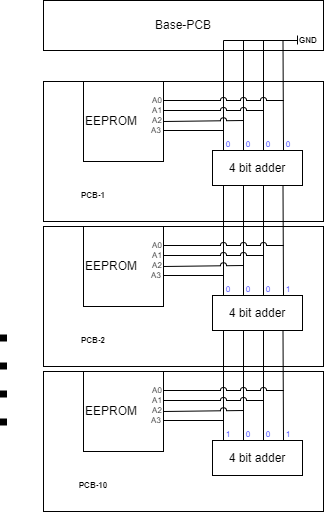

Ich möchte 10-Leiterkarten eindeutig über eine EEPROM-Adresse
identifizieren.
Da es keine verschiedenen Bestückungsvarianten geben soll, also auch
immer identische EEPROMs (gleiche Basisadresse), suche ich aktuell nach
einem EEPROM
mit mehr als 3 Adresspins. Gibt es sowas überhaupt?
Danke vorab!

von Justus (Gast)
sorry vergessen mitzuteilen: Es müssen zwingend I2C-EEPROMs sein.
Hier im Anhang, mal meine aktuelle Idee, ohne Anspruch, das das die
finale Lösung sein soll ;)
Ich muss irgendwie gewährleisten, das jedes PCB eindeutig erkennbar ist
und auch weiß, auf welcher Position es im Stack ist.
Eine Bestückungsvariante ist nicht möglich, also auch keine EEPROMs mit
unterschiedlicher Basisadresse im Chip.

von (prx) A. K. (prx)
Anselm schrieb:
> Wie willst du die Position der Platinennummer im Stack detektieren?
Hast du die Adder übersehen? Auf 0 reagiert die erste Platine, auf 1 die
nächste, ...

von Εrnst B. (ernst)
Pack auf jede Platine ein D-FlipFlop, dessen Ausgang an einen Adresspin
vom Eeprom geht (sozusagen als Enable) und als Data-In zur nächsten
Platine.
Dein Master kann dann (mit nur drei Leitungen statt der Vier in deinem
Plan, Data, Clock, Reset) ein Enable-Bit durch den Platinenstapel
durchschieben, die jeweils aktive Platine hat das Eeprom an der
gewünschten Adresse, die "andere" Adresse, auf der die 15 anderen
Eeproms liegen, sollte man halt nicht ansprechen.
von Bauform B. (bauformb)
Wie wird denn die restliche Elektronik auf den Platinen adressiert (oder
ist da nur das EEPROM drauf)? Vielleicht ist eine Symbiose möglich?
I2C-LED-Treiber haben bis zu 7 Adress-Pins und man bekommt ein paar
Ausgänge geschenkt. Extremes Beispiel: PCA9633, 16 Pins, 7 Adress-Pins,
4 Ausgänge.
von Peter D. (peda)
> durchschieben
2 Leitungen reichen. Nach 10 Clocks ist der Zustand der 10 D-FFs
bekannt.
Es reichen sogar 9 Clocks, der letzte D-FF hängt ja in der Luft.

von Rainer M. (excogitator)
Müssen alle EEPROMs zwingend am selben I2C-Bus hängen?
Falls nein, wäre ein I2C-Multiplexer evtl. eine Lösung (z.B. PCA9548A).
Rainer
von Markus M. (Firma: EleLa - www.elela.de) (mmvisual)
Ich hätte auch vorgeschlagen dass man die Backplane an 4 Pins codiert.
Damit würde man den "Adder" sowie zusätzliche 4 Pins nach dem Adder
sparen.
Zusätzlicher Vorteil:
Wenn ein Steckplatz dazwischen defekt ist oder einfach nicht gesteckt,
dann funktionieren die anderen noch weiter.
Das würde mit der Adder-Schaltug nicht gehen.

von Christian B. (luckyfu)
Nimm doch einen I2C Multiplexer. Dann kannst du jedem Steckverbinder
einen eigenen Kanal zuweisen und du kannst immer die selbe EEPROM
Adresse nutzen. so machen wir das bei unseren Geräten mit der
Möglichkeit, mehrere Handstücke anzuschließen. Die haben alle die
Gleiche Adresse. Du musst nur den aktiven Multiplexerkanal deaktivieren,
bevor du zum nächsten Umschaltest, sonst gibt das eine veroderte Antwort
aus mehreren Eeproms. Frag nicht, woher ich das weiß...
p.s.: Das funktioniert natürlich nur, wenn du getrennte Anschlüsse für
die jeweiligen PCBs hast, also quasi eine Sternverkabelung. Wenn die
alle Seriell hängen, geht das nicht.

Mit dieser Schaltung kann man bis zu 16 EEPROMs von einem Master aus
ansprechen, aber was sollen die Slaves mit der Information anfangen, die
nur beim Master landet?
EAF schrieb:
> Dann kann man mit den 2 Pios nach Belieben bis zu 4 EEPROM zu einer Zeit
> auf andere Adressen legen.
> Also so eine Art Bank Switching etablieren.
Damit kriegst du aber immer noch nicht die Anforderung gelöst, die
Reihenfolge der Module zu erkennen.
Die Lösung mit den FlipFlop/Schieberegistern liefert das, ist billiger,
und braucht nur einen Pin mehr.
