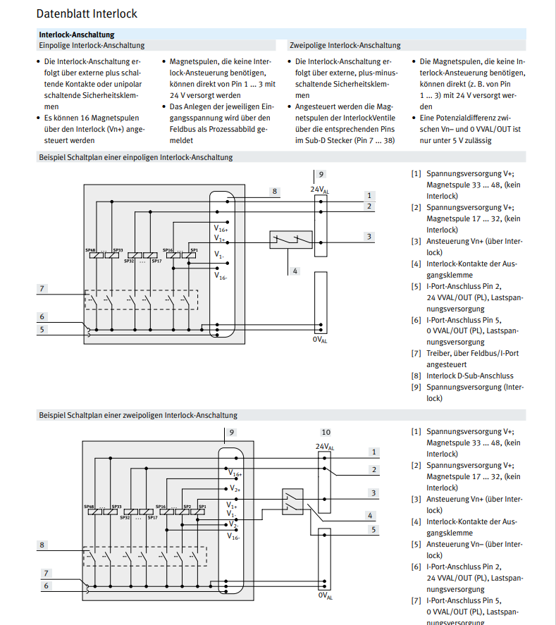

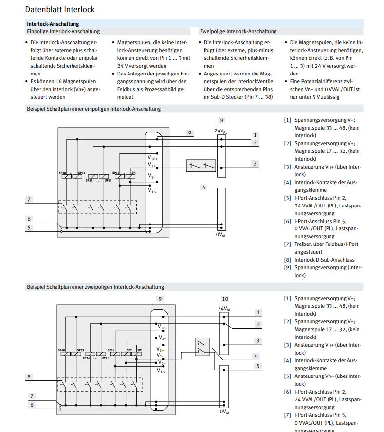

Max Müller schrieb: > Hast du eine Empfehlung für einen CAN Analyser? Habe einen peaktech. Bei dir tut es aber jeder noch so billige schund. Schau vielleicht womit deine HW für den zusätzlichen Knoten programmiert wird, nicht dass du zwei kaufen musst. Ganz andere Idee: welche Ventilplatte setzt du ein? Es gibt ventilplatten, die alle Pins noch einmal herausführen. Vielleicht ist es billiger die Ventilplatte zu tauschen und so an das Signal zu kommen.
Bei Festo heißt das Ding "Ventilinsel VTUG mit Interlock" dort werden die ersten 16 Ventile an den D-Sub herausgeführt. Dort musst du die Ventile die du brauchst mit V+ und V- Brücken. Dafür bekommst du dort auch das Signal (invertiert) heraus. sg
