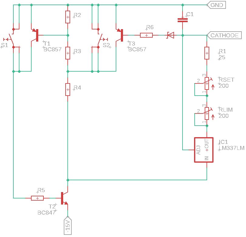

für ein Schülerpraktikum brauche ich eine kostengünstige und dabei
möglichst idiotensichere, lineare Stromquelle für common-anode
Laserdioden. Möglichst idiodensicher bedeutet dabei für mich, dass der
maximal einstellbare Strom begrenzbar ist und man nicht einfach eine
neue Laserdiode in den Sockel steckt und die Spannung am Ausgang plus
der Ausgangskondensator die Diode grillen.
Da das Ganze dann auch noch pädagogisch wertvoll sein soll, habe ich mir
hierfür eine einfach zu verstehende Schaltung ausgedacht, siehe Anhang.
Der maximale Strom wird durch R1 und RLIM vorgegeben, RSET ist dann zum
einstellen.
Wird S1 gedrückt, gehen T1 und T2 in Selbsthaltung. Wird S2 gedrückt,
geht die Stromquelle wieder aus.
Wird die Laserdiode aus dem Sockel gezogen oder versucht die Stromquelle
ohne eingesteckte Laserdiode einzuschalten, leitet die Zenerdiode  und
T3 hebelt die Selbsthaltung aus.
Ist der LM337 für so eine Stromquelle geeignet? Die Laserdioden mögen
z.B. Stromspitzen beim Einschalten garnicht.
Braucht es R2 und R3? Ich habe die Selbsthaltung so im Netz gefunden,
bin mir aber recht sicher dass man die auch weglassen kann.
Gibt es eine einfache Möglichkeit die Spannung an der Diode erst
verhältnismäßig langsam ansteigen zu lassen um ein Überschwingen sicher
zu verhindern? Reicht hierfür ein C1 mit 10-100uF? Oder versaue ich mir
damit die Regeleigenschaften?
Über weitere Anregungen oder alternative Schaltungen (die weiterhin
einfach zu verstehen sein sollten) freue ich mich natürlich auch.
Beste Grüße!

Nee, das ist Quatsch. Allenfalls hat der Hersteller eine Applikation
Note. Sinnvollerweise ein Schema mit Monitordiode

KISS - keep it small and simple ...
Lass erst mal das Selbsthalte-Gemurkse weg und benutze einen simplen
Kippschalter - oder gar nur Taster.
Negative Betriebsspannung - kann man machen. Ich würde es nicht tun.
erst recht nicht, wenn es für Schüler verständlich sein soll.
Wieso willst Du unbedingt Laser-Dioden tauschen lassen?

Halbwegs Idiotensicher hieße, den Treiber incl. Gegenkopplung
(Fotodiode) direkt zu verlöten und nur die Zuleitung zugänglich zu
haben. Damit läßt sich dann auch die Leistung sicher begrenzen.

Es reicht die Ladung von wesentlich kleinere Kapazitäten um eine
Laserdiode beim Einstecken zu ruinieren.  Dass passiert innerhalb von
Nanosekunden und zwar optisch, nicht elektrisch.

Offenkundig welche ohne Monitorphotodiode. Warum nicht einfach ein
Vorwiderstand an ausreichend hoher Spannung, wenn es sowieso nichts zu
regeln gibt ?
Man könnte ja erst mal gucken, wie andere Leute das machen, bevor mal
selbst am Rad scheitert.
https://www.repairfaq.org/sam/laserdps.htm#dpsldd

Die Laserdiode hat eine integrierte Photodiode. Da es sich aber um einen
Aufbau zum External Cavity Diode Laser handelt (ähnlich wie
https://www.youtube.com/watch?v=c4w-zhnGqCk) und die Leistung in der
Kavität dementsprechend stark schwankt, ist eine Regelung hierüber
ausgeschlossen. Da man die Laserdioden dabei regelmäßig frittiert und
unterschiedliche getestet werden, müssen sie schnell gewechselt werden
können
Der Hinweis mit dem Vorwiderstand war ziemlich gut, die Vorgänge sind
bei dem Versuchsaufbau nämlich doch relativ dynamisch, womit sich
geregelte Stromquellen wohl eher schwer tun. Das werde ich definitiv mal
testen.
Danke und beste Grüße!

Dazu muss man den Laserdiodenstrom unter die Laserschwelle absenken
können  und die ist von Exemplar zu Exemplar verschieden. Man braucht
also ein Poti (zusätzlich zu einem Festwiderstand damit man es nicht
übertreibt).
Zudem möchte man sehr stabilen Strom, also braucht man eine sehr stabile
Spannung, eine Batterie geht gut.

Geht auch mit ganz normalen Dioden in rot, wie z.B. S6305MG, QL63D5SA,
HL63102MG und HL6358MG.
Ich habe +-15V zur Verfügung, die sind aber nicht wirklich stabil. Ein
LM7912 sollte dafür langen? Bei knapp 10V für den Vorwiderstand dürfte
sich die Vorwärtsspannung der Laserdiode um ~0,1V ändern bis der Fehler
des Stroms 1% beträgt, etwas was ich in den Vorversuchen an einem
Labornetzteil mit Strombegrenzung noch nicht beobachten konnte.

Negativregler, aber egal, auch ein Positivregler rauscht und führt ggf.
zu Modensprüngen, was bei dem Experiment aber wohl egal ist.
