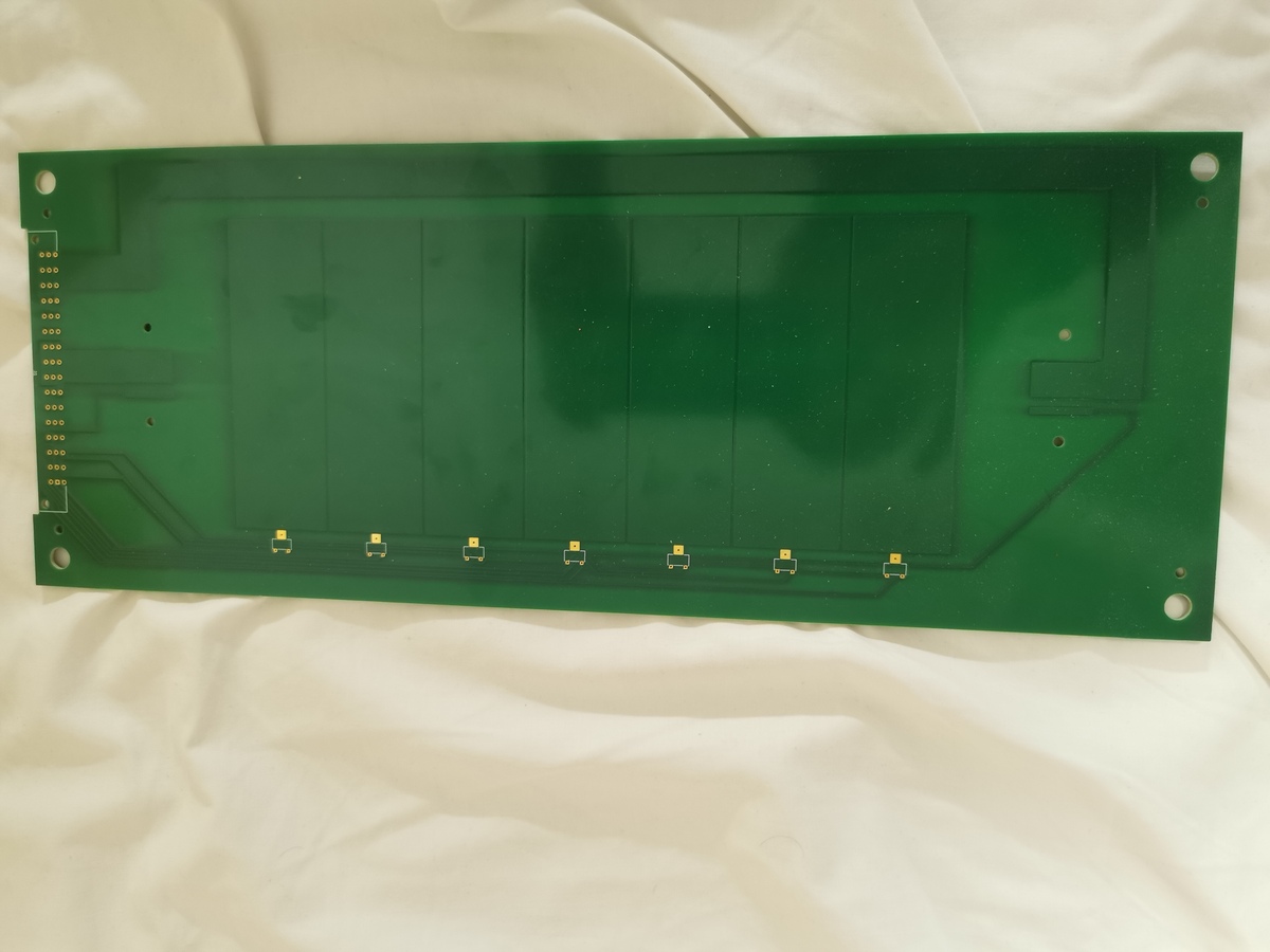

Hallo zusammen
 Ich habe schon eine Leiterplatte mit Fusion 360 erstellt und ich möchte
die Polygonen und die Leiterbahnen als Kupfer auf die Leiterplatte
erstellen
Hat jemanden von euch eine Idee wie das mit Fusion 360 machen kann
Danke und viele Grüße

sorry aber so dumm bin ich nicht wir haben das schon bestellt aber es
gibt keine Kupfer auf die Platine

von Marouen B. (marouen_b)
Die Anforderung ist, die Temperatur durch Metalloberflächen auf die
Leiterplatte zu messen, deswegen brauche ich Kupfer auf die Platine
Die 7 Metalloberflächen sind mit lötstopplack abgedeckt

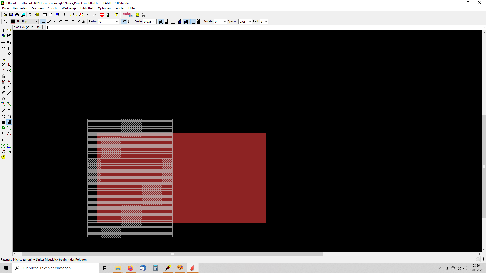

von J. S. (jojos)
Polygon / Polygonform anlegen im Layer tRestrict oder bRestrict.

von Falk B. (falk)
Marouen B. schrieb:
> Ich meinte mit den Polygonen und Leiterbahnen
Tja. Der Rest der Welt schafft das. Zeig mal deine Eagle Files. Fusion
ist doch nur das Gesamtpaket /soweit mir bekannt, kenn mich damit nicht
aus)
"Die Anforderung ist, die Temperatur durch Metalloberflächen auf die
Leiterplatte zu messen, deswegen brauche ich Kupfer auf die Platine"
Du hast Kupfer auf der Platine.
"Die 7 Metalloberflächen sind mit lötstopplack abgedeckt"
Das ist der Normalfall. Was du willst, ist FREILIEGENDE Kupferflächen.
Das erreicht man wie schon gesagt durch ein Polygon im Layer tstop.
Einfach den Polygon-Befehl in der Menuleite links anclicken, oben links
Layer tstop
wählen, Polygono zeichnen, fertig. Geht auch mit einfachen Rechtecken
(RECT Befehl).
Wobei mir nicht so ganz klar ist, warum die freiligenden Kupferflächen
bei der Temperaturmessung besser sein sollen? Für eine Messung per
Kontakt und Temperaturfühler ist es egal, die dünne Schicht Lötstoplack
stört nicht. Bei Thermographie MUSS sie da sein, damit man einen
brauchbaren Emissionskoeffizienten hat! Blankes Metall hat den nicht,
der ist <0,1 und alle Flächen erscheinen in der Thermokamera zu kalt
bzw. reflektieren Umgebungsobjekte!

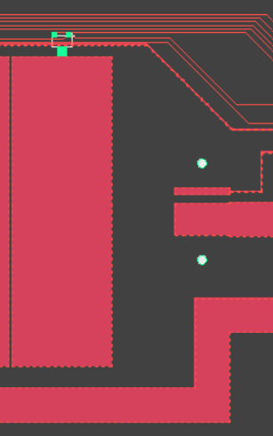

ich erkläre dir kurz
wir müssen die Temperatur der Batterie während die Ladung bzw Entladung
in sieben Verschiedene Punkten messen
Die Batterie soll eine direkte Kontakt mit der Sieben Metalloberflächen
haben und das ist der Wünsch meines Chef und ich habe schon mit ihm
darüber gesprochen er hat gesagt er wollte die Kupfer ohne Lötstopplack
sehen
was ich jetzt gerade verstanden habe einfach die Polygon zeichnen und
Oben link die Layer zu tstop ändern?
aber die Polygonen kann man nur mit Top oder Bottom Layer zeichen oder
es ist egal ???
Jetzt habe ich verstanden ich habe mich gedacht, dass ich auf
Polygonform klicken soll, ich habe öfter auf Polygonguss geklickt
Vielen vielen Dank
von Gustl B. (-gb-)
Ja.
> es ist egal ???
Nein, die kann man auch in anderen Layern zeichnen. In Eagle.
