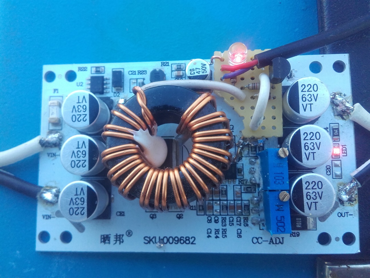

Paar Solarpanels im Garten, Batteriebank. Dem elektrischen Boiler hatte
ich einen gesonderten Heizstab verpaßt mit 22Ω. Äußerst gut isoliert,
hält 75..80° beim direkten Anschluß an den Akku. Aber das sind halt nur
23..36W je nach Füllstand des Akkus. Ich wollte einen intelligenten
Regler, der zwischen Füllstand des Akkus und Boilertemperatur die ideale
Heizleistung einstellt: Boiler kalt -> reinballern, Boiler warm und
Batterie leer -> nix tun, Boiler warm und Batterie voll -> reinballern,
Boiler heiß -> nix tun. Eine Art thermische Batterie-Extension.

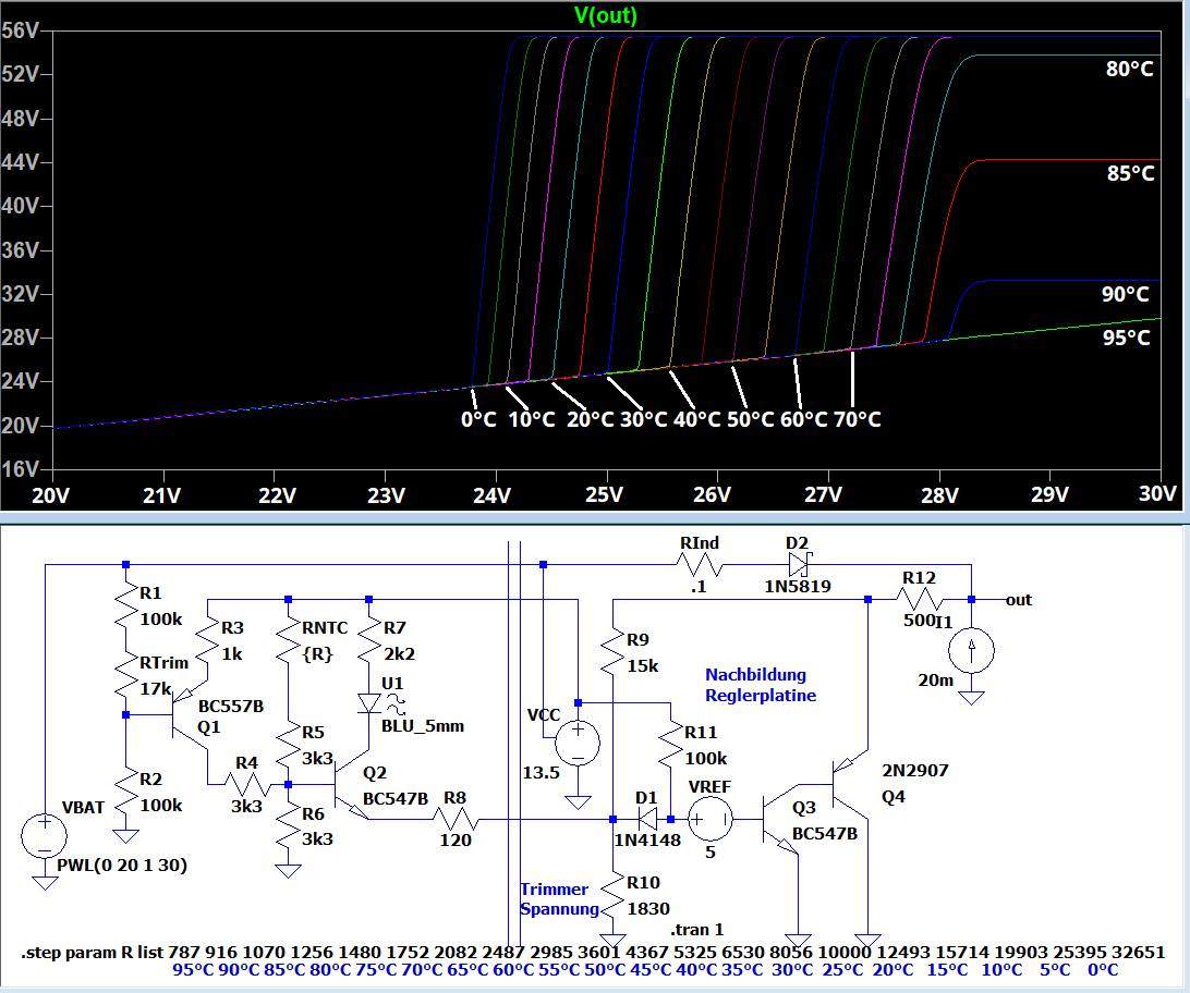

Grundlage step-up China-irgendwas mit TL494, kann bis 60V. Simulation
gebastelt, die ungefähr das regelverhalten der Platine nachbildet. Die
Leistungsverstellung wollt ich erst mit Doppel-OPV machen, aber bei
jedem neu überlegen fielen Bauteile raus. Übriggeblieben ist die
ziemlich kompakte Ansteuerung auf der linken Seite der Simulation.

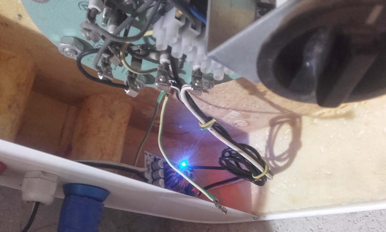

1. Versuch mit Heizstab und Glas Wasser als "Ersatzboiler" sah OK aus.
Im realen Betrieb war die temperatur aber bissel wenig, statt der roten
LED ist jetzt eine blaue drin, das erhöht das Regelergebnis um ungefähr
8°C am realen Boiler. Funktioniert.
Die 230V-Heizung ist auf 300W geklemmt, wenns zu kalt wird, springt die
an.

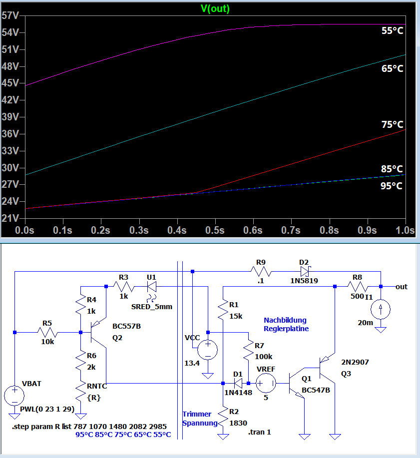

von Helge (Gast)
Bei Verkettung unglücklicher Randbedingungen wird der Akku überlastet:
Ich hatte den 230V-Boilerkreis noch aus, es war bewölkt, der Versorger
hat auf eine kalte Quelle umgeschaltet, duschen und Wäsche waschen. Akku
17V 😳 Zum Glück gemerkt, gleich nachgeladen. Scheint keinen großen
Schaden gegeben zu haben.
Ich muß da noch mal ran.
Ich denke mir das jetzt so:
Jedenfalls muß bei geringer Spannung abgeregelt werden, das macht Q1.
Damit die Anordnung nicht schwingt, Steilheit runter mit R3 (und R8
hinter der Temperaturauswertung). Über den Begrenzer R4 wird die
Temperaturauswertung so weit beeinflußt, daß bei Unterspannung sicher
ausgeschaltet wird.
Ich will bei normalen Betriebszuständen noch genug Restladung haben, daß
wenigstens mein Wohnzimmerlicht noch funktioniert.

von Helge (Gast)
Wolfgang schrieb:
> Warum nimmst du keinen uC?
Eingangsspannungsbereich 0..45V (Ladespannung falls Akkusicherung
ausgelöst), Stellgröße >5V -> braucht mindestens so viel Beschaltung wie
analog, plus uC. Im nächsten Versuch soll die Verstellung passen, ich
will da nicht ewig dran verbringen. Ursprünglicher Fehler war
hauptsächlich, in der Simu nur ab 55° zu betrachten und von genug
nachladen auszugehen. Die Verstellung muß also viel steiler werden.

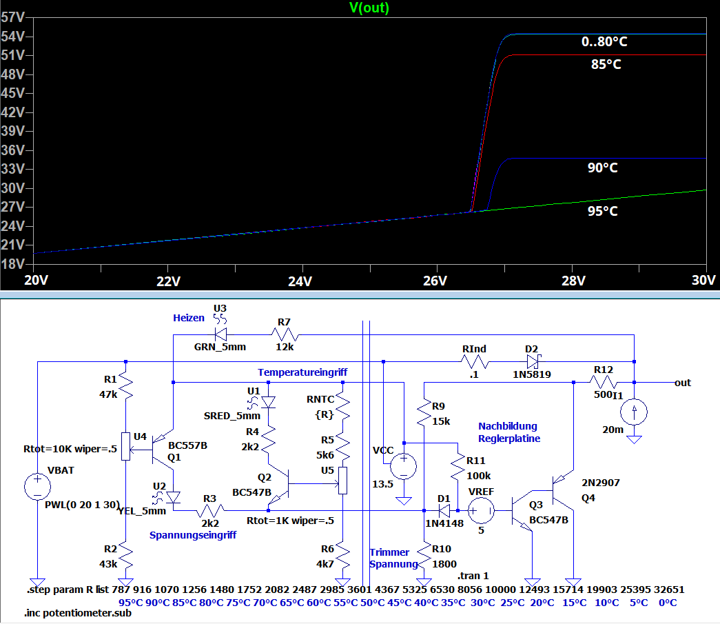

von Helge (Gast)
Aktueller Stand, funktioniert bei großer Wasserentnahme und auch bei 3
Tage Regenwetter. Man lernt ja dazu: Trimmer zur Einstellung,
Kontroll-LED zur Statusanzeige. Auf jeden Fall muß immer der Akku zuerst
(halbwegs) voll geladen werden, sonst gilts schwere Bleiklötze
auszutauschen. Den ältesten der Akkus (von 2005) hats mir gestreckt.
