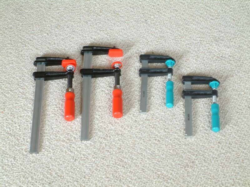

eben mal wieder aus dem Fluchen nicht mehr heraus gekommen: Man klemmt
die Schraubzwingen an und 5 sec. später fallen sie auf den Boden :-(
Bei den größeren Schraubzwingen sind die Arme aus Stahlguss, bei den
kleineren aus Alu. Letztere habe ich für feine Modellbauarbeiten
gekauft, die sind nicht zum würgen gedacht. Aber egal ob man sie lose
oder etwas fester anzieht, sie fallen von selber ab. Bei den größeren
Zwingen aus Stahl das gleiche Problem.
Was ist die Ursache?
Bei meinen uralten Zwingen (geerbt vom Opa) ist das nicht so, die sind
fest und lösen sich nicht von selber.

Entweder biegen die sich auf, die Reibung am Gewinde ist zu gering oder
die rutscht hinten weg statt sich zu verkeilen.
Mach mal Striche dran, dann kannst du zwei Dinge ausschließen.

Ist die Aussenseite der Schiene gezahnt oder glatt?
von Mario M. (thelonging)
Roland D. schrieb:
> aus Alu
Zink-Druckguss. Schiene beidseitig geriffelt. "Bastler-Schraubzwinge"
sagt wohl alles.

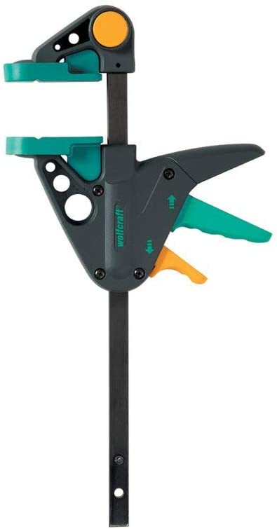

https://www.rubart.de/wolfcraft-1-SZ-50-100-Schraubzwinge-p72286

Ich habe die Erfahrung gemacht, dass sie besser halten, wenn man das
Gewinde zuerst maximal herausdreht und die Backen soweit wie möglich nah
beieinander sind. Desto weniger das Gewinde reingedreht werden muss,
desto besser hält es.

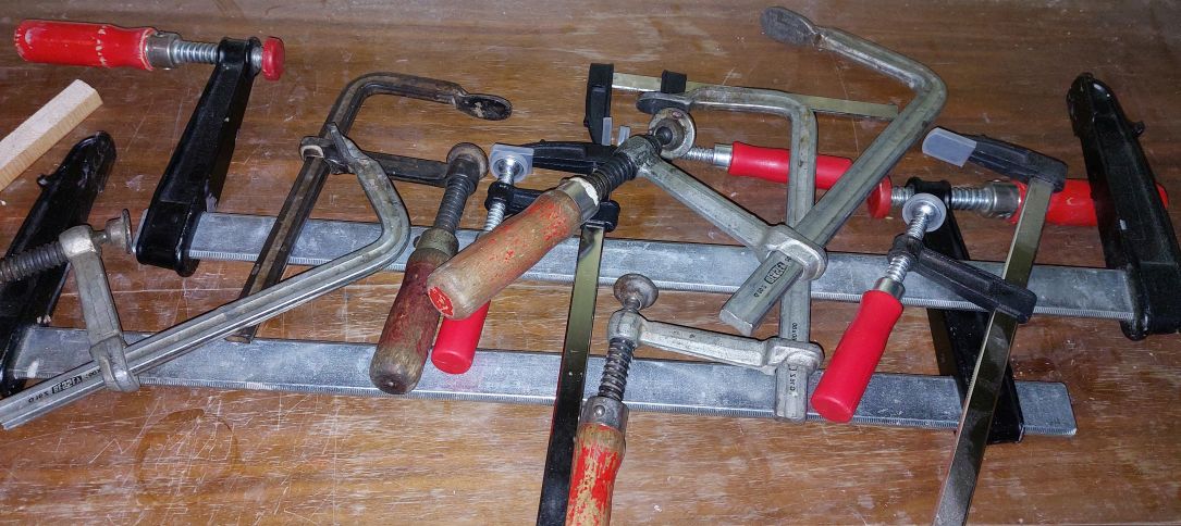

Irgend was machst du falsch!
FIch habe hier auch gerade eine vom Typ Links.edern deine Werkstücke?
Das hier wird es wohl sein:
John schrieb:
> Du hast nicht genug Kraft.
Rainer Z. schrieb:
> Im Ernst: Ich benutze selber noch geerbte Schraubzwingen meines Vaters.
> Er war Zimmermann und hatte vernünftiges Werkzeug.
Je nach dem haben die auch auf den Preis sehen müssen.
Und die sind auch nicht geriffelt und halten trotzdem.
Ich habe hier gerade auch eine vom Typ Links, 30cm.
Da war tagelang die Halterung vom Sonnenschirm am Balkon festgemacht.
Im Winter wird da ein Futterhaus festgeschraubt.
Es hat sich nie was gelockert.

von Roland D. (Gast)
> sagt wohl alles.
Wieso sagt das alles? Die beiden kleineren Zwingen hatte ich ganz
bewusst als "Bastler-Schraubzwinge" gekauft, denn die brauche ich genau
für diese Anwendung. Z.B. eine 10x5mm Holzleiste spannen, um sie mit der
Laubsäge abzusägen. Dazu sind die 5kg Zwingen vom Opa denkbar
ungeeignet.
Oder einen kleinen Bastlerschraubstock fixieren (wie im Bild), genau das
geht mit den Zwingen nicht. Noch bevor ich etwas spannen kann, liegen
die Zwingen auf dem Boden. Das Bild ist irreführend, denn genau für
diese Anwendung sind die Dinger absolut untauglich.

Kann ich leider nicht bestätigen. Habe ich auch probiert (incl.
entfetten), die Dinger halten einfach nicht. Die Dinger kann man einzig
als Dekoration an die Wand hängen.

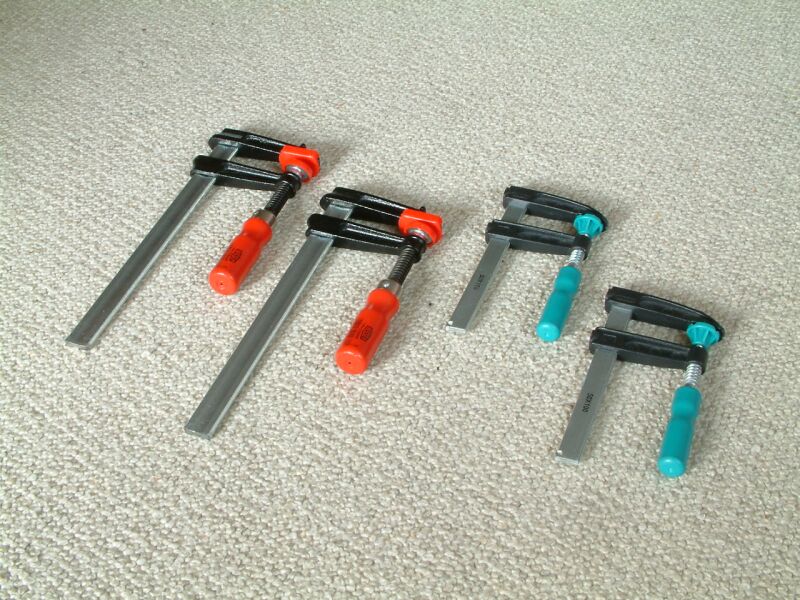

So ist es. Beide Versionen haben diese Schlag-Quer-Linien und beide
halten nicht.

Erstmal sind diese Zwingen nicht in deinem ersten Bild enthalten.
Und dann würde ich einen Maschinenschraubstock nie so spannen.
Damit drückst du ihn an der Spannkante in das "Holz".
An der anderen Seite kommt er hoch und es ist ein Spalt.
Beim Sägen vibriert es und die Zwingen rutschen weg.
Ist ja wie ein Keil.
Setz mal eine Zwinge an der anderen Seite des Schraubstockes an.
Diagonal. Und richtig fest.
Andre schrieb:
> Selbst meine billigsten Bessey Zwingen greifen schon, wenn man sie nur
> mit Daumen & Zeigefinger anzieht. Aber Geiz ist ja bekanntlich geil...
Dumm daher labern ist bekanntlich auch geil, siehe Fotos.
michael_ schrieb:
> Und richtig fest.
Die feinen Zwingen mit Armen aus Zinkdruckguss sind nicht gemacht, um
sie fest anzuziehen. Dann machen sie nämlich das Maul auf und können in
die Tonne. Zudem verbietet sich bei feinen Holzleisten oder Balsaholz
ein festes Zudrehen der Zwingen. Bei den Zwingen aus Stahl hilft auch
kein festes zudehen, sie gehen trotzdem auf.
Percy N. schrieb:
> Wie spannen die Zwingen eigentlich ohne Schonbacken?
Wie die Zwingen wohl auf dem Mond spannen? Die geringere Schwerkraft und
der fehlende Sauerstoff würde sich sicher positiv auf die Funktion
auswirken. Ist nur nicht relevant, denn ich werde sicher nicht zum
Kürzen einer Holzleiste mal eben auf den Mond fliegen. Ebenso wie ich
die Zwingen nicht ohne Schonbacken nutzen werde.

von Whitespace (Gast)
Ich kenne das Problem ebenfalls, jedoch haben meine Baumarktzwingen
anfangs gut gespannt. Mit der Zeit scheint sich die Riffelung etwas
abgenutzt oder das Loch im Arm geweitet zu haben, sodass manche nun zum
Durchrutschen neigen.
Entfetten hat keine Besserung gebracht. Ein schmaler Streifen
Schleifpapier im Loch des Arms (zwischen Arm und geriffelter Stange, da
wo es eigentlich klemmen sollte), zur Unterstützung der Riffelung, hat
zumindest temporär das Problem komplett behoben.
Das Schleifpapier nutzt sich aber mit der Zeit ab bzw. fällt heraus
(Einkleben scheint mir aufgrund des evtl. austretenden Klebers
problematisch und man kann das Schleifpapier schlecht wechseln).
Vielleicht ist das aber eine Möglichkeit, um zumindest die kleinen
Schraubzwingen noch zu verwenden, die Belastung ist bei denen ja nicht
so hoch.

von Wahlschweizer (Gast)
Das Phänomen hatte ich auch schon. Grund war das unter druck
schwergängige Gewinde der Spindel. Man konnte die Zwinge anziehen wie
man wollte, es kam einfach kein nennenswerte Spanndruck zustande.
Fetten der Spindel hat das Problem dann vollständig behoben.
von Maxe (Gast)
Ich hab auch Bessey-Zwingen, sowohl die teurere als auch die einfachere
Version ohne Streben (bei den groesseren Groessen). Beide halten
einwandfrei. Ich kann mir nur vorstellen, dass der TE auf einer
Schraegen klemmen will. Dann rutscht die Zwinge ab, besonders auf
Metall. Ist dann keine Kraft mehr durch das Werkstueck auf der Zwinge,
dann geht sie ganz auf. Einfach mal nur eine flache Tischplatte
ein"zwingen" und staunen dass die Zwingen doch funktionieren.

Die verzahnte Stange ist ein Hinweis auf Plunder. Ordentliche
Schraubzwingen haben eine glatte Stange, aber eine ziemlich eng
tolerierte Passung.
Meine zwei Uraltmodelle sind aus brünierten Stahl und lassen sich schon
offen nur verschieben, wenn man sauber parallel schiebt. Neuere mit
heller Oberfläche, könnten verzinkt sein, klappern fühlbar und klemmen
schlecht.

von hans (Gast)
Z:"Aufbau
Eine Schraubzwinge besteht aus einem festen und einem auf einer Schiene
beweglichen Spannarm.[3] Durch den beweglichen Arm führt eine
Gewindespindel mit Holz- oder Kunststoffgriff oder Knebel und
beweglicher Kugeldruckplatte.[1] Beim Spannen wird zunächst der feste
Spannarm am einzuspannenden Werkstück angelegt und durch Verschieben des
beweglichen Spannarms grob fixiert. Der Spannarm verkantet dabei auf der
Führung. Durch zweckmäßige Abmessungsverhältnisse und dazu passende
Werkstoffwahl verhindert die dann eintretende und konstruktiv gewollte
Selbsthemmung das weitere Verschieben auf der Schiene. Die
Feineinstellung und das Anpressen mit hoher Kraft erfolgt durch Anziehen
der Gewindespindel. Es gibt neben Ausführungen mit Tempergussfest- und
-gleitbügel auf meistens geriffelten Stahlschienen und Ganzstahlzwingen,
bei denen Schiene und Festbügel aus einem Teil und wie der Gleitbügel
aus Stahl bestehen"
https://de.wikipedia.org/wiki/Schraubzwinge#Aufbau
Wahrscheinlich funktioniert das Verkanten des Spannarms auf der Schiene
beim Anziehen nicht richtig. Dadurch löst sich die gewollte
Selbsthemmung nach einiger Zeit wieder.
Stimmt möglicherweise die Form der Führung der Schiene im Gleitbügel
nicht?
-zu breit
-oben und unten abgerundet
-passt nicht zur Schiene
etc.
Eventuell hilft es, eine bestehende Rundung in der Mitte wegzufeilen.

Im Übrigen sind nur die kleinen im Bild wirklich mit einer Rille
versehen. Die "guten" alten haben keine solche Rille, sondern verkeilen
sich allein wegen des Winkels.

von Udo S. (urschmitt)
DANIEL D. schrieb:
> Bessey baut eigentlich gute Schraubzwingen.
So ist es. Das sind richtige Zwingen aus geschmiedeten und vergütetem
Stahl.
Und die Spindel dürfte geschliffen sein, nicht nur gegossen.
Das kostet halt, dafür kann man sie vererben.
Mit Glück hat man welche geerbt.
Die alten mit abgegriffenem Holzgriff auf Jürgens Bild
Beitrag "Re: Wieso gehen neue Schraubzwingen von selber auf?"
sind die guten.
