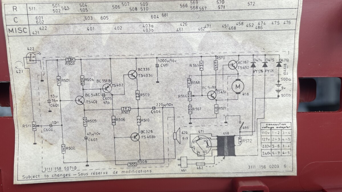

im RC habe ich heute einen alten Philips Plattenspieler zur Reparatur
bekommen, bei dem vermutlich nur der Transistor des Motortreibers defekt
ist. Der Verstärker funktioniert, am Motor liegt keine Spannung an.
Natürlich kann ich den AC187 noch original bekommen. Jedoch würde ich
einen "robusteren" Typ bevorzugen. Könnt ihr mir raten, welcher Typ hier
ohne größere Änderung an der Schaltung passen würde?
Danke!

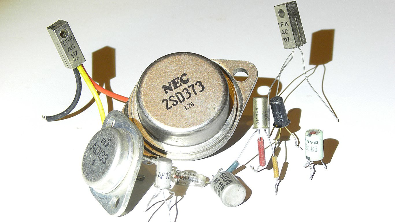

von Toxic (Gast)
Ben B. schrieb:
> 2N3055. ;)
Ich haette noch noch einen AD133 (wenn es germanisch bleiben soll) und
einen 2SD373 anzubieten.
Wenn das zuviel des Guten ist - bessere Vorschlaege wurden ja schon
gemacht..

Man kann nicht jeden beliebigen Transistor als Ersatz nehmen, zumindest
nicht, ohne weitere Anpassungen der Schaltung.
Man sieht im Schaltplan einen Basiswiderstand von 1k8 und selbiger
sollte auf die Stromverstärkung des Folgetransistors, sowie auf die
Stromaufnahme des Motors angepasst sein.

von Thomas R. (thomasr)
Das ist wahrlich eine seltsame Schaltung. Statt der angegebenen BC548
sind da BC408 verbaut. Der Germane ist die einfache Rundversion mit
geklammertem KK. Vermutlich zu hoher Wärmeübergang und Tod durch
Überhitzung. Witzigerweise wird er vom Tester noch als ok gemessen, nur
mit einem hfe von 12 nicht mehr brauchbar.
Ersatz durch BC548 bzw. BD135, funktioniert. Beim Versuch der
Geschwindigkeitseinstellung (schnell noch eine Strobescheibe ausgedruckt
und eine Glimmlampe gesucht) fiel der Trimmer unangenehm auf indem er
„Sprünge“ hatte. Da ist nun ein 10-Gang drin.
Trotzdem jault es ganz nett. Aber was will man ohne „closed loop“ oder
„Direct Drive“ auch erwarten. Vermutlich hat das Gummireibrad eine Delle
vom langen rumstehen.
Danke an alle Tipgeber!
Mir hat das Jaulen keine Ruhe gelassen und ich habe deshalb versucht das
zu verbessern. Der hfe des BD135 war mit 100 nicht gerade der Beste,
also habe ich den gegen einen BD439 mit hfe 450 getauscht.
Und siehe da, das Jaulen ist fast weg! Der Hinweis von Phasenschieber
war richtig.
Vermutlich braucht man für diese Schaltung einen Ausgangstransistor mit
möglichst hoher Verstärkung und hat selektierte AC187 verbaut. Der
originale hat nämlich eine Farbmarkierung. Soweit ich mich erinnere, war
das ein Merkmal für Selektion nach hfe.
Dann wäre es im Nachhinein sogar genau die richtige Entscheidung
gewesen, denn wer weiß welchen AC187 ich geliefert bekommen hätte.
Auch seltsam: In der Schaltung wird R571 als 4,8 (Ohm) gezeigt. Das ist
aber tatsächlich eine Spule mit ca. 4,8 Ohm DC Widerstand. Welchen Zweck
das gehabt hat?

von Peter D. (peda)
Sie hat eine positive Rückkopplung über den Moter, d.h. sie bildet einen
negativen Widerstand, der den Innenwiderstand des Motors kompensiert.
Dadurch wird die interne Spannung (Gegen-EMK) konstant gehalten und
somit die Drehzahl.
>> das gehabt hat?
> Drahtwiderstand.
Der ist aber aus CuL sauber auf einen Spulenkern gewickelt und stehend
eingebaut. Und der R572 ist tatsächlich ein kleiner
Kohleschichtwiderstand mit genau 4,7 Ohm. Also waren die Dinger
verfügbar. Nach euren Kommentaren vermute ich nun Absicht um die
angesprochene "Regelung" zu erhalten.
> eingebaut.
Für 4,8R muß das aber ein langer Cu-Draht sein.
Widerstandsdraht gab es auch isoliert, wurde z.B. in Meßgeräten und
Postrelais oft verwendet.
Vermutlich wurde der genaue Wert experimentell ermittelt, daher kein
Widerstand von der Stange.

von Jens G. (jensig)
H. H. schrieb:
> Andrew T. schrieb:
>> Der Kontrukteur hat einfach richtig bedacht das dies Gerät auch bei fast
>> leerer 9V Batteriesatz noch bestmöglich läuft.
>> Kurz gesagt: Germanium ist um ca. 0.3V besser als Silizium.
> So ist es.
Eher nicht. Denn der Konstrukteur hat extra eine BAX18 (also Si statt
Ge) in Reihe zur Batterie geschaltet, damit dieser Vorteil ja nicht zum
Tragen kommt ...
