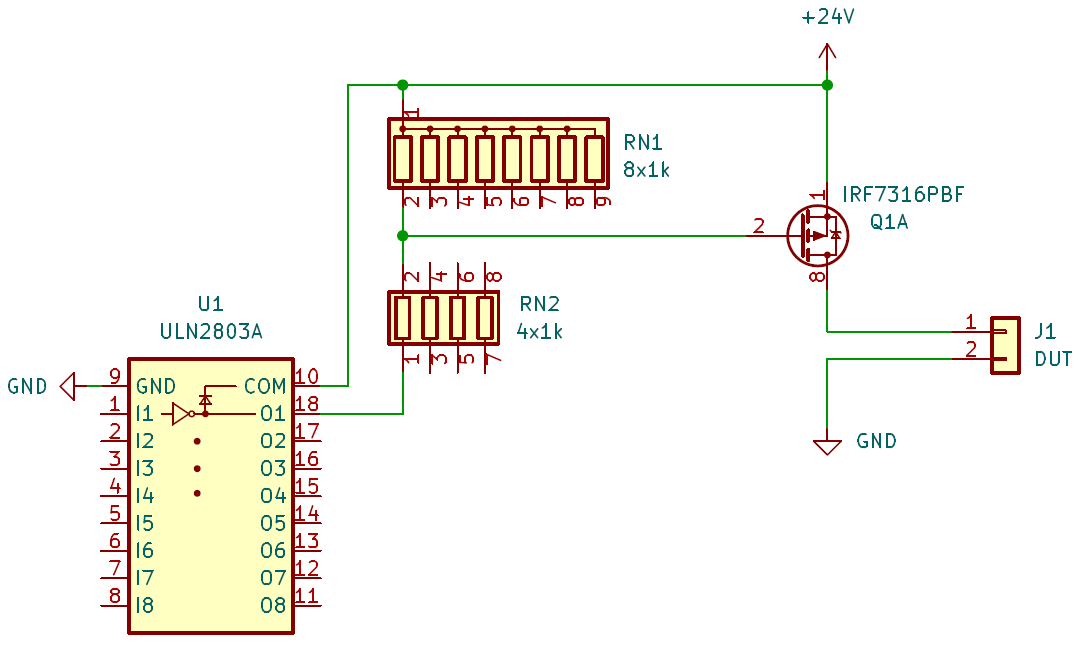

ich bin dabei für eine Heizungssteuerung eine Leiterplatte zu entwerfen.
Es müssen einige schon bestehende Heizungs-Stellantriebe Plus-Schaltend
betrieben werden, deshalb benötige ich eine High-side-Beschaltung für 32
Stellantriebe (lt. Datenblatt je max. 3W bei 24V). Die UDN2981A sind
dafür laut Datenblatt leider zu schwach, so dass ich einen diskreten
Aufbau brauche.
Ich habe mir den P-Kanal-MOSFET IRF7316 ausgesucht, den ich über einen
ULN2803A treiben möchte. Ein Spannungsteiler aus 2 1kOhm-Widerständen
soll sicherstellen, dass die Gatespannung Ugs nicht überschritten wird.
Auf dem Bild ist exemplarisch nur ein Ausgang eingezeichnet.
Zur Info: Vor dem ULN2803A kommt ein MCP23017-Portexpander, der wiederum
an einem Arduino hängt.
Meine Fragen dazu, geordnet nach Prio:
1.) Funktioniert das ganze so Schaltungstechnisch?
2.) Gibt es noch einfachere oder platzsparendere Beschaltung, die den
gleichen Zweck erfüllt?
3.) Brauche ich noch eine Freilaufdiode, falls induktive Lasten (Relais)
geschaltet werden sollen?
4.) Gibt es alternative Empfehlungen zum IRF7316 mit etwas höherer
Spannung? (24V sind bei maximal zulässigen 30V vielleicht etwas knapp)
Für Antworten bedanke ich mich schon mal recht herzlich.
Markus

Ich würde es so machen, aber noch Freilaufdioden hinzufügen.

von MaWin (Gast)
Kommt auf den Stellantrieb an.
Ist das wirklich ein Motor, oder doch eher ein thermischer Stellantrieb
Thermisch geht das so, Spitzenstrom 0.5A, aber ich würde es so nicht
bauen.
Ein Kurzschluss und deine Elektronik ist hops.
Ich würde so was wie BTS6200 oder VNI8200XP oder was man derzeit
bekommen kann verwenden, denn der diskrete Aufbau so geschützter
Ausgänge ist aufwändig, Strombegrenzung reicht nicht.
Deine Schaltung wird einfacher, wenn du statt dem Portexpander und ULN
einen TPIC6B595 verwendest, STP6B595 oder A oder C.
von Jörg R. (solar77)
Dein Spannungsteiler funktioniert nur dann wenn die Ausgänge des
ULN2803A auf „L“ liegen. Andernfalls hängen die unteren Anschlüsse von
RN2 in der Luft, und Ugs liegt auf 24V.
Pin10 des ULN2803A muss in deiner Schaltung nicht angeschlossen werden.
Du schaltest mit dem IC ja keine Relais direkt.

von Peter D. (peda)
Der MAX14915 enthält 8 High-Side-Switch (max 1A) und ist bequem über SPI
ansteuerbar, läßt sich also beliebig kaskadieren.
P-Kanal? Ugs liegt auf 0V, wenn der ULN offen ist. Zieht der ULN auf
Masse, wird Ugs etwa auf 12V gezogen. Alles bestens auf der Gate Seite,
wenn man mit 10mA Querstrom zufrieden ist, mir wären das zuviel.
Schutzmassnahmen im Leistungskreis sollte man aber andenken.
Matthias S. schrieb:
Ich habe mich total verrannt;-( Es heißt ja Ugs, nicht Uggnd;-)
