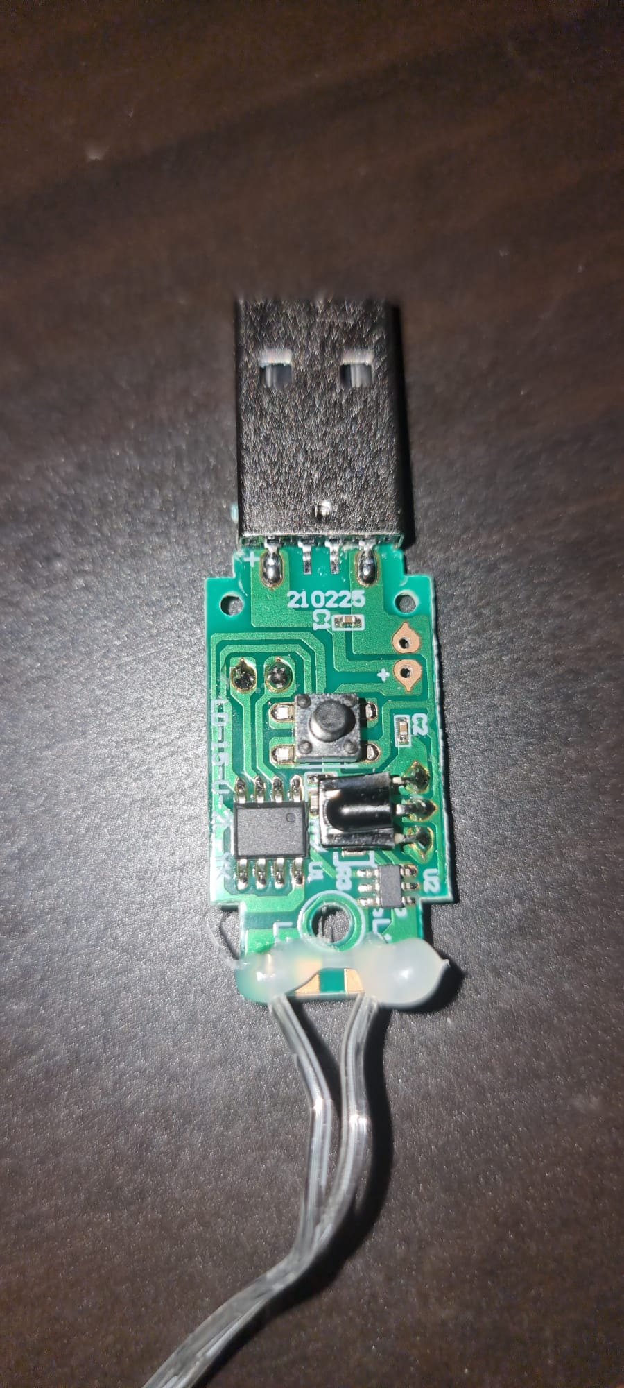

ich habe mir eine USB-Lichterkette bestellt welche, sobald diese am
Strom angeschlossen wird, zunächst nicht leuchtet. Nachdem man den Knopf
in der Mitte das erste Mal drückt fängt diese an im ersten Programm zu
leuchten.
Die Lichterkette besitzt 8 Programme, wovon Programm 1-7 irgendwelche
blinkenden Programme sind. Ich möchte allerdings dass die LEDs wie in
Programm 8 dauerhaft leuchten.
Ist es möglich dies irgendwie zu realisieren? Ich danke euch für eure
Hilfe!
Anbei die Fotos vom Controller:

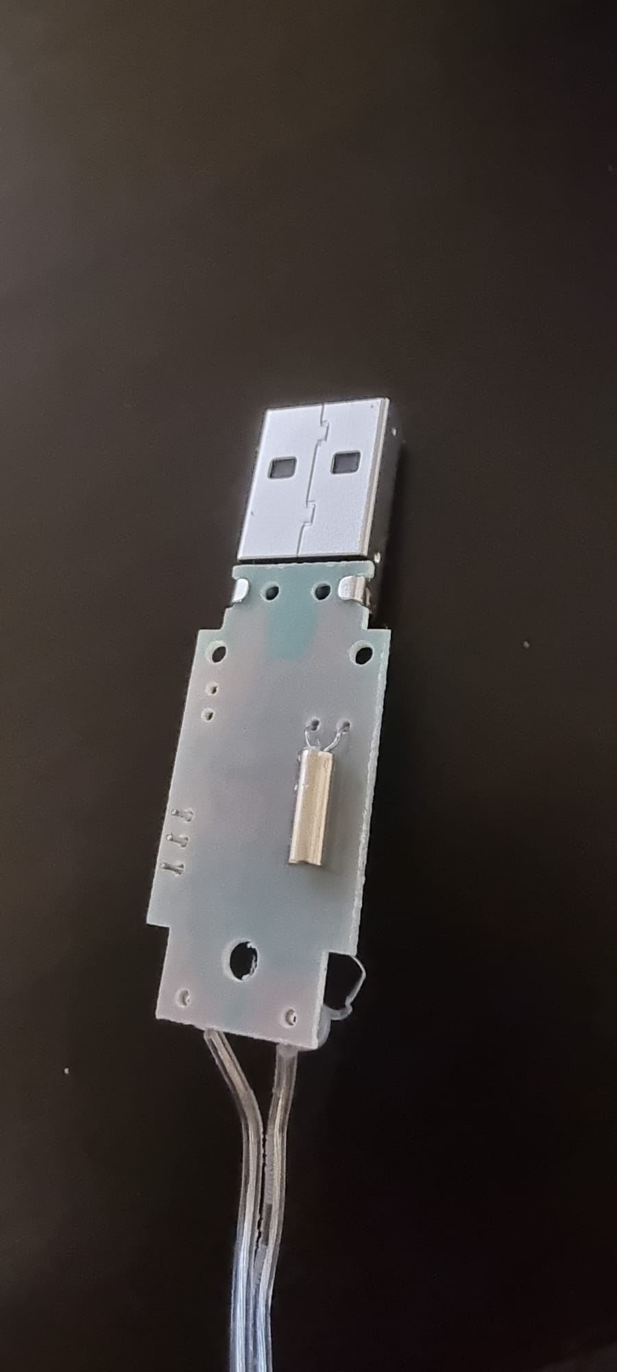

Wenn du den Sinn eines vernünftig präsentierten Photos nicht verstehst,
halte einfach die F......
@TO
- Deine Platte interessiert niemanden
- Der dunkle Hintergrund bewirkt, dass die Kamera die Belichtung
hochreist und die Platine teilweise überstrahlt
- Die punktförmige Beleuchtung sorgt für störende Reflexe
- Im Hochformat steht die Bauteilbeschriftung unnötigerweise quer

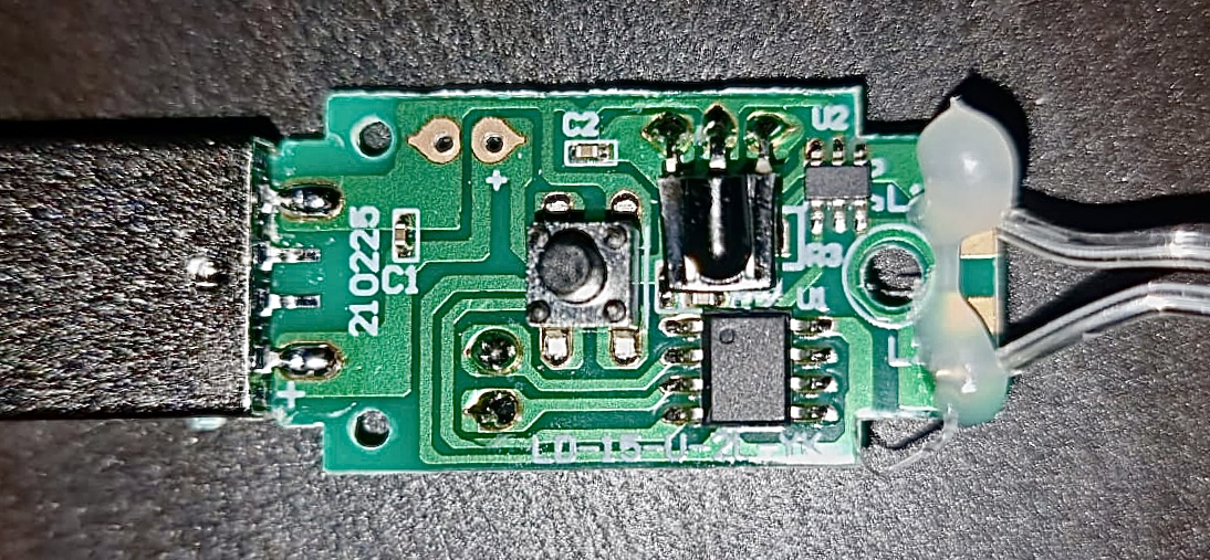

von Teo D. (teoderix)
U2 dürfte ein H-Brückentreiber sein. Nur mit 5V bespasst, wird
allenfalls die Hälfte der Kette leuchten.
von Martin H. (horo)

Falls es jemanden doch noch interessiert. Der µC ist wahrscheinlich ein
Pic, zumindest was pinkompatibeles.
von H. H. (Gast)
Nö, Padauk.
von c-hater (Gast)
Glaube ich nicht. Wozu sollte in dieser Anwendung eine H-Brücke nützlich
sein?
Nö, das dürfte einfach ein simpler FET sein. Oder meinetwegen auch eine
zweckentfremdete (Halb-)H-Brücke, die effektiv nur die Aufgabe eines
siplen FET erfüllt, aber im Einkauf gerade besonders günstig war...
von J. S. (jojos)
> sein?
um jede zweite LED anders anzusteuern? Ich würde auch auf H-Brücke
tippen.
von c-hater (Gast)
Dann müsste aber auch der angesteuerte Strip entsprechend geschaltet
sein. Für den allgemeinen Fall kann man das wohl getrost ausschließen.
Sprich: man müßte sich den konkret angeschlossenen diesbezüglich
anschauen.
Wenn da jede zweite LED "falschrum" drinsteckt, dann wird eine Brücke
wahrscheinlich. Aber eben auch nur dann.
von H. H. (Gast)
> tippen.
Ist es auch.
von Mero F. (mero_f)
Jörg R. schrieb:
> Trenne die Lichterkette von der Platine und mache einen
> passenden Vorwiderstand an die LED-Kette. Die Platine brauchst Du nicht
> mehr.
Danke!!
Ist der passende Vorwiderstand 91 Ohm? Die LEDs sehen parallel
geschaltet aus, am USB liegt ja 5V an. Habe diesen Wert mit folgender
Website und den vorgeschlagenen Standardwerten für LEDs berechnet.
> Fotos beim nächsten mal besser beschneiden;-)
Du hast recht, werde beim nächsten mal darauf achten!

von Harald A. (embedded)
Ich gehe auch von einer vollen H-Brücke aus. Demzufolge müsste er diese
mit 50% gegenläufig ansteuern (Totzeiten mal außen vor). Ohne Know-How
kaum zu bewerkstelligen, jedenfalls geht es nicht mit einer simplen
Überbrückung oder ähnlich.

von Dieter (Gast)
Der H-Bridge Driver HT7K1201 ist nur einer von vielen Kandidaten der gut
passen würde, siehe Pinout.
von H. H. (Gast)
> der gut
So ist es.

Welche Methode wäre denn jetzt die unaufwändigste? (außer eine neue
Lichterkette zu bestellen xD)
von H. H. (Gast)
Nur die Hälfte der LEDs nutzen.
von pegelwendler (Gast)
Eisentrafo geht zwar, aber das wird flackern.
Alternativ ginge auch Leiterbahn zum Mikrocontroller durchtrennen und
mit einem NE555 einen simplen Taktgenerator stricken. Die genaue
Frequenz ist unwichtig, irgendwas zwischen 200 Hz und 200 kHz passt.
Praktisch gesehen wird jede Lösung teurer als eine neue LED-Kette, denn
besonders teuer sieht das Ding nicht aus.
Und in das ggfs. vorhandene Gehäuse wird das auch nicht reinzukriegen
sein.
Die Frage wäre ja zunächst einmal, was der TE so fachlich kann:
Nur kleine Modifikationen wie Brücke setzen: geht nicht
Fit mit herkömmlicher Analogelektronik: NE555 o.ä.
SO8 tauschen und Arduino programmieren: Controller gegen ATtiny85
tauschen (vermutlich zusätzliche Fädeldrähte erf.)
von Harald W. (wilhelms)
M.E. ein Trafonetzteil, z.B. mit einem Klingeltrafo.
von Benedikt L. (Firma: Dem Ben seine Leiche) (dembenseineleiche) Flattr this
Was für ein Bohai wegen der Funzeln!
Klemm die direkt an das Netzteil an und lass das Blinkdings weg. Wie
ofte denn nu noch das man dir es untern Happel reiben muss!
von J. S. (jojos)
Und wenn alle LED leuchten sollen dann jede zweite auslöten andersrum
wieder rein.
> wieder rein.
Wollte ich auch schon vorschlagen, allerdings sind die ja meist mit
diesem Kleber umhüllt, das macht die Sache evtl. kompliziert.
