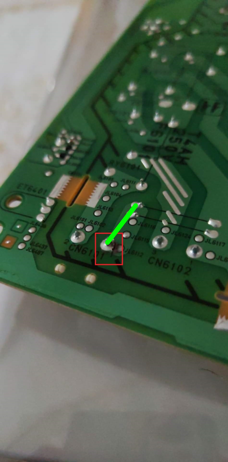

Guten Tag, beim Austauschen eines TV-Netzteils wurde der Stecker zu fest gedrückt. Nach Einschalten des Gerätes hat es diesen bräunlichen Fleck gegeben. Ist das zu reparieren, wenn ja - wie? Meine Laienmeinung ist, solch eine Platine hat mehrere Schichten - wenn diese kurzschließen ist die Platine irreperabel. Da es sich um ein Pad handelt, sollte es doch theoretisch möglich sein die Bruchstelle mit Flussmittel und Lötzinn zu reparieren?! Oder nicht? Vielen Dank und Gruß, Jan.
Jan R. schrieb: > Meine Laienmeinung ist, solch eine Platine hat mehrere Schichten - wenn > diese kurzschließen ist die Platine irreperabel. Das hier ist eine einlagige Platine, die hat genau eine Kupferschicht, nämlich die, die man da sehen kann (grün lackiert). Auf dem Bild kann man erahnen, daß die Lötstelle abgerissen ist, das aber kann man mit etwas Draht, der um den Pin des Steckers gelegt wird und auf dem Rest der Kupferfläche (Lötstoplack entfernen!) festgelötet wird, recht problemlos reparieren. Flussmittel und Lötzinn alleine werden die nötig mechanische Stabilität nicht geben, deswegen zur Verstärkung der Draht.
Löten ist nicht Flöten schrieb: > Jan R. schrieb: >> Meine Laienmeinung ist, solch eine Platine hat mehrere Schichten - wenn >> diese kurzschließen ist die Platine irreperabel. > > Das hier ist eine einlagige Platine, die hat genau eine Kupferschicht, > nämlich die, die man da sehen kann (grün lackiert). > > Auf dem Bild kann man erahnen, daß die Lötstelle abgerissen ist, das > aber kann man mit etwas Draht, der um den Pin des Steckers gelegt wird > und auf dem Rest der Kupferfläche (Lötstoplack entfernen!) festgelötet > wird, recht problemlos reparieren. > > Flussmittel und Lötzinn alleine werden die nötig mechanische Stabilität > nicht geben, deswegen zur Verstärkung der Draht. Super, danke für die Antwort. So, ungefähr? (pink soll den Draht darstellen) welche dicke muss der Draht haben? und wie verhindere ich, dass die bräunliche stelle weiter brutzelt?
Jan R. schrieb: > Meine Laienmeinung ist man sollte nicht spekulieren wenn man keine Ahnung hat! (bringt ja nichts) Löten ist nicht Flöten schrieb: > Das hier ist eine einlagige Platine unterschreibe ich und das ist auch sehr deutlich auf dem Bild sichtbar! Reparatur, Lötstoplack mit dem Glasfaserpinsel aka Rostradierer runterputzen bis das Kupfer um die Bruchstelle glänzt, Das Lötzinn um die Bruchstelle entfernen mit Entlötlitze und um den freiliegenen Pin ein wenig Schaltdraht wickeln (oder 1,5mm² aus NYM Leitung) eine Öse biegen in Form einer 9 und das Ende der 9 zum gebrochenen Teil als Brücke legen und neu verzinnen. Auf der Bestückseite kann links und rechts der Buchse etwas 2 -komponenten Epoxi Stabilit Express dieser mehr Stabilität verschaffen. Jan R. schrieb: > und wie verhindere ich, dass die bräunliche stelle weiter brutzelt? Das brutzelte ja nur weil eben die Stelle offen war, mit der gelöteten Brücke ist es niederohmig und wegen URI U = R * I und mit R ~ 0 Ohm kann keine brutzelne Leistung umgesetzt werden. P = I² * R und weil R nahe 0 ist bzw. sehr klein brutzelt da nichts. Die entstandene Kohle durch das "Brutzeln" muss natürlich auch weggeschrubbt werden mit dem Rostradierer, denn Kohle ist leitfähig

Irgendwie sehen die Lötstellen der zwei Steckverbinder elend dürrwänstig aus. Haben die Lötstifte das Zinn überhaupt richtig angenommen? Durch den Übergangswiderstand hat es dort vielleicht etwas gebruzzelt.

Joachim B. schrieb: > Jan R. schrieb: >> Meine Laienmeinung ist > > man sollte nicht spekulieren wenn man keine Ahnung hat! (bringt ja > nichts) den stand der dinge mitzuteilen ist sogar notwendig. damit ich nicht spekuliere stelle ich hier die frage an leute, die sich auskennen. > Löten ist nicht Flöten schrieb: >> Das hier ist eine einlagige Platine > > unterschreibe ich und das ist auch sehr deutlich auf dem Bild sichtbar! auf dem foto könnte ich nur durch erfahrung wissen, wie die platine von der seite aussieht..?! > Reparatur, Lötstoplack mit dem Glasfaserpinsel aka Rostradierer > runterputzen bis das Kupfer um die Bruchstelle glänzt, Das Lötzinn um > die Bruchstelle entfernen mit Entlötlitze und um den freiliegenen Pin > ein wenig Schaltdraht wickeln (oder 1,5mm² aus NYM Leitung) eine Öse > biegen in Form einer 9 und das Ende der 9 zum gebrochenen Teil als > Brücke legen und neu verzinnen. solch ein draht? https://www.ebay.de/itm/264014242714 lötzinn entfernen, ok einen teil des pads freilegen, um die brücke anzulöten ok die brücke an pin und freigelegtem kupfer festlöten, ok also auf dem kuper eine kleine "spirale" des kabels anlöten?! lötstoplack auftragen und aushärten, ok. reicht es die brutzelstelle mit Isopropanol und zahnbürste zu reinigen und ebenfalls mit lötstoplack zu versehen? oder vorher auch mit lötzinn auffüllen oder lieber nicht? > Auf der Bestückseite kann links und rechts der Buchse etwas 2 > -komponenten Epoxi Stabilit Express dieser mehr Stabilität verschaffen. reicht heißkleber? > Jan R. schrieb: >> und wie verhindere ich, dass die bräunliche stelle weiter brutzelt? > > Das brutzelte ja nur weil eben die Stelle offen war, mit der gelöteten > Brücke ist es niederohmig und wegen URI U = R * I und mit R ~ 0 Ohm kann > keine brutzelne Leistung umgesetzt werden. P = I² * R und weil R nahe 0 > ist bzw. sehr klein brutzelt da nichts. > > Die entstandene Kohle durch das "Brutzeln" muss natürlich auch > weggeschrubbt werden mit dem Rostradierer, denn Kohle ist leitfähig ok - rostradierer wollte ich bestellen, habe ich nicht. weil diese glasfaser abreibt und reste hinterlässt dachte ich das wäre nicht ideal. außerdem wollte ich nicht alles gleich bestellen, bloß weil ich es auf youtube gesehen habe ^^ danke für die antwort!

Andreas M. schrieb: > Irgendwie sehen die Lötstellen der zwei Steckverbinder elend dürrwänstig > aus. > Haben die Lötstifte das Zinn überhaupt richtig angenommen? > Durch den Übergangswiderstand hat es dort vielleicht etwas gebruzzelt. bisher wurde an der platine nicht gelötet. bis auf die bruchstelle ist das werkzustand.
Jan R. schrieb: > bisher wurde an der platine nicht gelötet schaue dir dann noch mal auch die alten Lötstellen an, viele sehen nicht toll aus, kalte Lötstellen erkennt man an dunklen Ringen um den Pin, das wären die nächsten Ausfallkandidaten! https://de.wikipedia.org/wiki/L%C3%B6ten https://de.wikipedia.org/wiki/L%C3%B6ten#/media/Datei:Cold_solder_joint2.jpg https://de.wikipedia.org/wiki/L%C3%B6ten#/media/Datei:Gebrochene_loetstellen.jpg
Jan R. schrieb: > bisher wurde an der platine nicht gelötet schaue dir dann noch mal auch die alten Lötstellen an, eine sieht nicht toll auf deinem Foto aus, kalte Lötstellen erkennt man an dunklen Ringen um den Pin, das wären die nächsten Ausfallkandidaten! https://de.wikipedia.org/wiki/L%C3%B6ten https://de.wikipedia.org/wiki/L%C3%B6ten#/media/Datei:Cold_solder_joint2.jpg https://de.wikipedia.org/wiki/L%C3%B6ten#/media/Datei:Gebrochene_loetstellen.jpg https://www.ebay.de/itm/371712710566 https://www.reichelt.de/silberdraht-mit-kupferkern-0-8-mm-7-m-silber-0-8mm-p18070.html nach belieben

Joachim B. schrieb: > Jan R. schrieb: >> bisher wurde an der platine nicht gelötet > > schaue dir dann noch mal auch die alten Lötstellen an, eine sieht nicht > toll auf deinem Foto aus, kalte Lötstellen erkennt man an dunklen Ringen > um den Pin, das wären die nächsten Ausfallkandidaten! > > https://de.wikipedia.org/wiki/L%C3%B6ten > https://de.wikipedia.org/wiki/L%C3%B6ten#/media/Datei:Cold_solder_joint2.jpg > https://de.wikipedia.org/wiki/L%C3%B6ten#/media/Datei:Gebrochene_loetstellen.jpg > > https://www.ebay.de/itm/371712710566 > https://www.reichelt.de/silberdraht-mit-kupferkern-0-8-mm-7-m-silber-0-8mm-p18070.html > > nach belieben danke für die guten antworten! o,8mm, 1mm, 1,5mm egal?
Jan R. schrieb: > o,8mm, 1mm, 1,5mm egal? nun ja rechne dir den Widerstand aus für 2-5mm ob nun 10 milliOhm oder 0,1 Ohm ist dort fast egal. Ich rechne jetzt den R jedenfalls nicht aus 1cm gibt bei 1mm² 178.57 µΩ lt. Widerstandsrechner
Joachim B. schrieb: > Jan R. schrieb: >> o,8mm, 1mm, 1,5mm egal? > > nun ja rechne dir den Widerstand aus für 2-5mm > > ob nun 10 milliOhm oder 0,1 Ohm ist dort fast egal. > Ich rechne jetzt den R jedenfalls nicht aus > > 1cm gibt bei 1mm² 178.57 µΩ lt. Widerstandsrechner daher frage ich - von 0.8mm bis 1.5mm waren die vorschläge. das sind fast 100% unterschied in der dicke. auch die verarbeitung mit einem dickeren draht ist schwieriger. wenn 0.8mm für einen fernseher am netzteil ausreichen, oder 1mm oder 1.5mm - .. ich kann da auch mit der widerstands-angabe nichts anfangen.. 1.5mm kupferlackdraht wird gekauft, wenn das sachdienlich ist. oder ich gebe 1mm oder 0,8mm silberdraht mit kupferkern in auftrag - soll halt funktionieren. naja, dankeschön und guten abend die herren! :)
Jan R. schrieb: > 1.5mm kupferlackdraht wird gekauft lässt sich halt schlechter löten und wenn der Lack nicht wegbrennt hast du eine kalte Lötstelle oder bei zuviel Hitze das Kupfer von der Platine geholt, beides nicht so toll. Jan R. schrieb: > oder ich gebe 1mm oder 0,8mm silberdraht mit kupferkern in auftrag viel besser, bedenke das sind mm Durchmesser, gerechnet wird mit mm² Querschnitt und der Dünnere klaut dir weniger Hitze aus dem Lötkolben, die Gefahr der Kupferablösung auf der Platine ist geringer und löten immer kurz und heftig, also mit mehr Temperatur kürzer als mit wenig Temperatur länger!
Joachim B. schrieb: > Jan R. schrieb: >> 1.5mm kupferlackdraht wird gekauft > > lässt sich halt schlechter löten und wenn der Lack nicht wegbrennt hast > du eine kalte Lötstelle oder bei zuviel Hitze das Kupfer von der Platine > geholt, beides nicht so toll. > > Jan R. schrieb: >> oder ich gebe 1mm oder 0,8mm silberdraht mit kupferkern in auftrag > > viel besser, bedenke das sind mm Durchmesser, gerechnet wird mit mm² > Querschnitt und der Dünnere klaut dir weniger Hitze aus dem Lötkolben, > die Gefahr der Kupferablösung auf der Platine ist geringer und löten > immer kurz und heftig, also mit mehr Temperatur kürzer als mit wenig > Temperatur länger! es verwundert mich, dass es so große unterschiede in den vorschlägen der dicke des drahtes gibt. hat es für die technische funktion des fernsehers eine große bewandnis ob 0.8mm oder 1.5mm? ob kupferlackdraht oder silberdraht mit kupferkern? ich lasse das optimale material kaufen.
Es ist fast völlig egal, welch einen Draht Du verwendest. Die Lötstelle lässt sich genauso gut mit irgendeinem anderen Draht und sogar Litze reparieren, sofern die nicht allzu stark korrodiert sind. Habt Ihr wirklich nicht irgendein Stück Kabel herumliegen, das Ihr für diesen Zweck "opfern" könnt? Es kommt viel stärker auf die Lötkünste an, d.h. die Vermeidung kalter Lötstellen. Ein leistungsstarker Lötkolben (>= 60 W) ist da schon von Vorteil. Wichtig ist vor allem auch, den angebrutzelten Pin des Steckverbinders wirklich sauber neu zu verzinnen. Auch der andere Pin sollte unbedingt mit wenig(!) Lot nachgelötet werden. Ich empfehle, alle fünf(!) Teile dieses Lötkurses zu schauen und zu verstehen. Einige Empfehlungen sind zwar für viele Anwendungen etwas umständlich, aber die generelle Vorgehensweise ist sehr ratsam. Man beachte, wie sehr der Schulungsleiter darauf achtet, das Lötgut bei jedem Schritt zu reinigen. https://www.youtube.com/watch?v=0SnOW2VdCTI https://www.youtube.com/watch?v=BiVkI4IooH4 https://www.youtube.com/watch?v=zusJSKeXGHE https://www.youtube.com/watch?v=yzkuWORme2w https://www.youtube.com/watch?v=Vynb_HdEIDU

Der Draht, den Du hier verarbeiten sollst, dient in erster Linie der mechanischen Stabilisierung der defekten Lötstelle. Daher ist ein Querschnitt von 0.02mm deutlich zu wenig. Dicker als der Querschnitt der Stifte des Steckers muss der Draht aber auch nicht sein. Und es ist Draht gemeint, keine Litze. Nicht isoliert, blank! Am einen Ende biegst Du mit einer Rundspitzzange eine Öse, die groß genug ist damit sie um den einen Stift des Steckers gelegt werden kann, das andere Ende des Drahtes bleibt gerade. Als Innendurchmesser für die Öse setze ich gefühlt 1.5 bis 2mm an, als Länge des Drahtes 1cm. Mehr ist da gar nicht nötig.

Man kann den Lötstopplack auch mitm scharfen Skalpell hochkant gehalten, abschaben. Der blättert dann so runter. Dann kann man das durchaus am Ende blank lassen und muss da nicht zwingend neuen Lötstoplack extra drauftun. (der wird auch im Werk während der Herstellung der Platine als Folie aufgetragen und rausentwickelt) Nagellack tuts auch. Frau fragen. Als Draht nimmst du vier-fünf einzeldrähtchen aus einem alten 2.5mm² Lautsprecherkabel und verdrillst die. oder zur Not diese Stromadapter rot-gelb-schwarz, die bei den Floppy Laufwerken dabei waren. Da kannst Du Dir auch Draht von klauen. Da musst Du doch destawegen keine Rolle CuL kaufen, wo Du, mangles Erfahrung, garnicht weisst, wie man den Lack abbekommt.. Edit schadet auch nix, die Buchse vorab runterzunehmen ( schon um die Anschlüsse mal sauber zu machen) und aud die Stelle der Platine, wo die Buchse nachher weider fraufkommt, etwas UHU Endfest draufzutun. Dann Buchse wieder drauf. Dann ist die auch fest, wenn der Kleber seinem namen seine Ehre macht.

Einen Draht, der mindestens so dick ist wie die beiden Lötbrücken oben nehmen und die Lötbrücken und den Anschlusspin direkt verbinden. Ende. Arno
Arno H. schrieb: > Einen Draht, der mindestens so dick ist wie die beiden Lötbrücken oben > nehmen und die Lötbrücken und den Anschlusspin direkt verbinden. Ende. > > Arno bezüglich der dicke des drahtes ist das die genaueste angabe. aber sie meinen sicherlich die pins - sagt man auf deutsch lötbrücke? ich denke die brücke ist der draht, der die lötstelle überbrückt. es liest sich also ob ich die beiden pins kurzschließen soll ^^ nee ernsthaft, danke für die antwort!

die platine ist einlagig, draht mit durchmesser des zu überbrückenden pins, die vorgehensweise gut erklärt, sicherheitshalber die stelle mit dem kurzschluss wieder versiegeln. ich hätte ja auch gerne jmd. dem ich über die schulter gucken kann, der mir das erklärt - gerne mit grundlagen. aber da ich keine eigene platine baue, muss es auch so gehen. diese anfrage war ursprünglich nur, ob das zu reparieren ist - der kunde hat sich aber inzwischen günstig ein ersatzteil gekauft. geld verdienen wäre schön, im moment gibt es viele anfragen wegen ssd einbauen - momentan kann ich mir nicht mal einen usb-sata adapter geschweige denn ssd´s leisten. da müssen die leute sich das nach beratung halt bei amazon oder ebay, media markt kaufen und dann bau ich das ein.
Jan R. schrieb: > der > mir das erklärt - gerne mit grundlagen. die könntest du selber erarbeiten, z.b. den Widerstand vom Draht ausrechnen die Leistung die da umgesetzt wird, den Spannungsabfall und welchen Querschnitt die Kupferfläche und damit welchen Widerstand vor dem Bruch hatte. Du bist aber zu faul dazu und trollst hier weiter!
