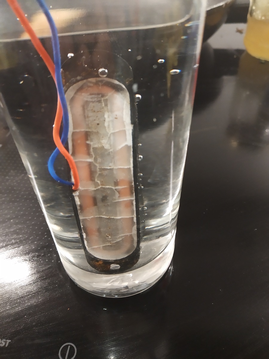

von the duke (Gast)
Einfach und empfindlich : Piezo.
Mein Tip : Gitarren Tonabnehmen muss sehr Nahe am Tor schwingens
aufgehängt werden. Habe es mal gerade ausprobiert mit einem Blech.
Funktionier mit Gitarrentonabnehmer gut mit einem Basstonabnehmer extrem
gut. Da das Tor eine Resonazfrequenz hat sollte sich das auch sehr gut
schmalbandig  filtern lassen.
Tonabnehmer werden auch gerade bei günstigen Neuinstrumenten gerne
ausgetauscht. Ab 10 Euro bei Kleinanzeigen aber auch neu sehr preiswert
in China.
Hinzu kommmt die Überlegung, ob so ein Mikrofon oder Gitarrentonabnehmer
die in der Garage zu erwartende Feuchtigkeit oder den Besuch durch
Insekten verkraften kann.
Die Erkennung müßte unterbleiben bei Dauerlärm vom fleißigen Nachbarn
mit Verbrennungs-Rasenmäher, Hochleistungsgärtnern, Hubschraubern, LKW
in der Nähe, z.B. Müllwagen, Gewitter, hungriger Bär, Sturm- und
Hagelschlag, damit nur bei Ruhe und Schönwetter die Klopfsequenz erkannt
wird.

von the duke (Gast)
Das ist  eine Tonabnehmer kein Mikrofon. Mikrophonie ist störend bei
Tonabnehmern. Das wegen werden die mit Wachs oder Kunststoff
ausgegossen, sind also Wasserdicht. Keine Membran oder sonstige
bewegliche Teile. Es es werden nur die, durch die Änderung des
Magnetfeldes induzierten Ströme erfasst.So wird also nur das schwingen
des Tores erfasst und keinen Schall!
Ein akustisches Signal müsste  erst das Garagentor in Schwingung bringen
bevor das dann erfasst wird. Das Tor wird aber wohl eher angeregt
werden in der eigenen Resonanzfrequenz zu schwingen. Ich erkennen die
Resonanzfrequenzen der Garagentoren aller meiner Nachbarn, gerne auch
bei Nacht :-)
Recht unwahrscheinlich das das Schwingen im Takt des Klopfzeichen
verstummt. Aber nichts ist unmöglich Wellen Überlagerungen etc. da sind
ja die unmöglichste Dinger möglich.
Du kannst dir so was auch selber basteln. Ein Magnet + eine Spule. Der
da oben ( billige Fender single-coil Kopie ) hat 8,2 Kohm - da hast du
was zu wickeln.

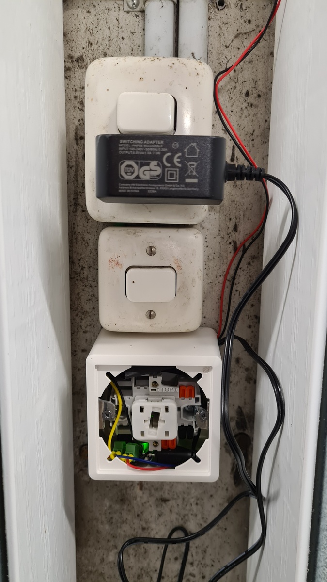

Es ist vollbracht, siehe Video, und hier die Einkaufsliste:
 - Adafruit Trinket 5V (ATTiny85)
 - TRU COMPONENTS Piezo Vibrationssensor
 - Relais-Modul, 1 Channel, 5 V
 - Steckernetzteil, 7,5 W, 5 V, 1,5 A
Tonabnehmer ist am Rahmenverbund des Tores angebracht. Via
Schwellenwertjustierung gibt dieser ein digitales Signal an den ATTiny,
welcher den Rhythmus erkennt und per Relais den Taster für das
Garagentor aktiviert. Funktioniert auch bei Sturm.
Normales Klopfen ist etwas tricky, daher benutze ich den Ring an meinem
Finger, das ist dann schon eindeutiger für den Sensor.
Von wegen Versicherungsprobleme und Parkinson Tattergreis, rofl, manche
hier sollten echt ab und zu das Internet ausmachen und rausgehen.
von Georg M. (g_m)
Rubble C. schrieb:
> ATTiny, welcher den Rhythmus erkennt
Wie macht er das?
von Klaus H. (hildek)
Rubble C. schrieb:
> Es ist vollbracht,
Du könntest es uns auch detailliert vorstellen, idealerweise in Projekte
& Code.
Anderseits könnte ich es auch verstehen, wenn du es nicht tust nach den
nur wenigen hilfreichen Beiträgen ...
von Rubble C. (Gast)
Kein Thema, ich hab mir bloss angewöhnt, erst zu erzählen wenn ich
gefragt werde.
Die Erkennung läuft so ab:
- Start bei erstem Impuls
- Ein Int Array von 16 Byte repräsentiert die Taktstriche, oder anders
gesagt eine Zeitspanne von 200ms je Array Element.
- Für jeden Impuls wird das derzeitige Array Element += 1 gezählt.
- Am Ende den Array mit einer Referenz vergleichen, im Video sind das
z.B. 1,0,1,1,1,0,1,0,0,0,1,0,1,0,0,0.
- Fertig
Da ein Mensch schlecht den Takt halten kann wie es eine Maschine tut,
wird das Zeitfenster bei jedem Schlag etwas justiert, also wohlwollend
so getan als hätte man die Mitte der 200ms getroffen.
Im Bild sieht man noch die Montagesituation. Da dort sowieso eine
Steckdose liegt, kann man den Adapter dort einstecken. In der Tasterdose
verläuft keine Netzspannung, also alles schön getrennt.
