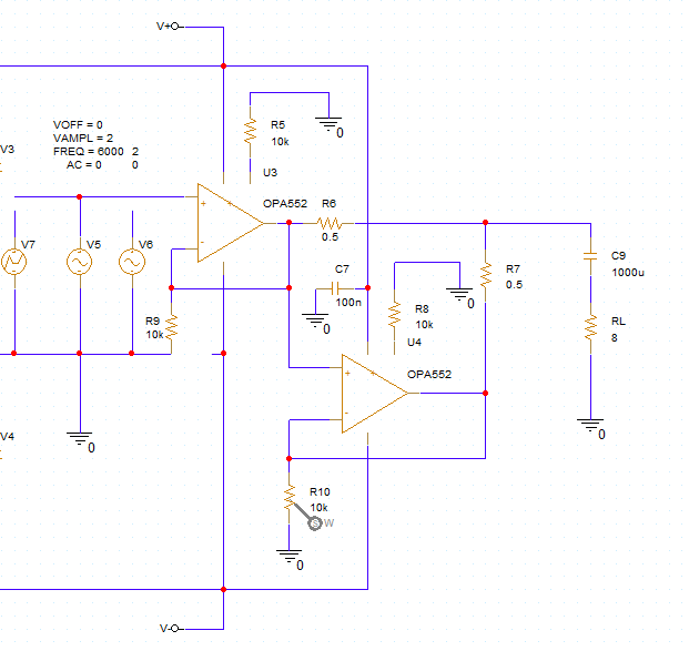

Moin zusammen,
Ich habe für ein kleines Projekt einen Audioverstärkerschaltung
erstellt. (siehe Anhang)
Das ganze habe ich mit PSpice simuliert und bin mit den Ergebnissen
auch soweit zufrieden.
Allerdings ist eine Simulation nicht die Praxis.
Deshalb wollte ich euch mal drüber schauen lassen, um ggf. Fehler
oder Verbesserungsmöglichkeiten zu diskutieren.
Als Spannungsversorgung stehen 2x 9V Blockbatterien zur Verfügung.
Die sollen mit jeweils 2 LM2596 stabilisiert werden.
Prinzipiell werde ich hierfür die fertigen Module verwenden,
dazwischen sollen noch ein paar Kondensatoren zur Glättung platziert
werden.
Ist das Schema soweit qualitativ akzeptabel, oder habe ich hier einen
Rauschgenerator entworfen?
Viele Grüße
Seb

von ArnoR (Gast)
Der OPA552 ist nicht für Verstärkungen unter 5 gedacht, mit V=+1 hast du
sicher einen Oszillator gebaut. Außerdem würde ich beide OPV richtig
parallel schalten, aber nicht den U4 das Ausgangssignal von U3
verstärken lassen und diese Signale dann zusammenführen.
von H. H. (Gast)
Sehr merkwürdig...
Spannungsverstärkung = 1
Von 9V Alkalibatterie auf 6V per 1A Schaltregler ist lächerlich.
C9 ist bei symmetrischer Versorgung überflüssig.
Weshalb einen exotischen Opamp, und nicht gleich einen richtigen
Audioverstärker? Und gleich Klasse D wäre eh bei Batteriebetrieb viel
sinnvoller.
von Mark S. (voltwide)
Du brauchst hier keine Spannungsstabilisierung.
Bei symm Betriebsspannung erübrigt sich der Auskoppelko.
Die 9V-Batterieclips sollten leichtgängig sein um den ständigen
Batteriewechsel zu ermöglichen.
Das war mein erster Plan, dann habe ich hier im Forum gelesen, dass man
Opv nicht "einfach" parallel schalten sollte, den Thread müsste ich
allerdings suchen. Die TI Referenz hat eben diese Schaltung vorgesehen
Die Ausgangsstrombegrenzung auf ca +-750mA begrenzt bei 8Ohm die
Ausgangsspannung auf +-6V.

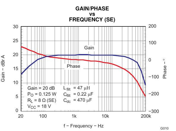

von H. H. (Gast)
Sebastian schrieb:
> Weil ich keinen Single Ended D-Klasse Verstärker bis 5W gefunden habe
> der zum einen lieferbar, und zum anderen per hat verlötbar ist
TPA3122 ist sogar noch THT.

von ArnoR (Gast)
Ja, bei höheren Verstärkungen ergeben sich durch die unterschiedlichen
Offsetspannungen merkliche Differenzen in der DC-Ausgangsspannung
zwischen den OPV, was Ausgleichsströme über die Zusammenführ-Widerstände
zur Folge hat. Bei Verstärkung 1 und einer typ. Offsetspannung von 1mV
ist der Ausgleichsstrom aber vernachlässigbar.

> Dann ist doch prima, dass er genau das hat, und nicht BTL.
Hast recht hab mich verguckt - Asche über mein Haupt
Aber der macht kein Gain von V=1 mit ..

von Εrnst B. (ernst)
Spannungsteiler an den Eingang, ggfs. Poti, schon ist der Gain da wo du
ihn willst.

von H. H. (Gast)
Den du weshalb brauchst?
Und man könnte ja einen Spannungsteiler...
Sebastian schrieb:
> Danke, kommen generell keine D-Klasse Verstärker in Frage
Am Ausgang des Class-Ds hast du ein (Pulsweitenmoduliertes)
Rechtecksignal mit 250 kHz. Der Ausgangs-Filter biegt daraus wieder
ungefähr das Eingangssignal zurecht, filtert aber nicht alles heraus.
Für Audio ist das egal. Weder kann der Lautsprecher so hohe Frequenzen
in Schall umwandeln, noch kann ein Mensch das hören.
Dein Messgerät am Lautsprecher könnte dir das jedoch übelnehmen.
Deshalb würde ich bei Mess-Anwendungen auf Nummer sicher gehen, und
klassisch analog verstärken. Das geht immer.

von Sebastian (siooo21)
Ich hoffe das Schema ist soweit verständlich,
Ein Und Ausgang sind jeweils BNC Buchsen, tut aber nichts zur Sache
da die Masse intern miteinander verbunden ist.
________
Messkarte|
     Out |--------|G=1, max 300mA|--*---|Lautsprecher|--*
     IN  |------------------------- |                   |
     GND |----------------------------------------------|
max 3Vss |
max 50mA |
_________|
der Lautsprecher hat eine Impedanz von 10 Ohm
von H. H. (Gast)
Sebastian schrieb:
> also hast du keinen Vorschlag?
Hängt noch davon ab, wie "schnell" deine Messkarte misst. Wenn die dank
Tiefpass am Eingang so hohe Frequenzen eh nicht wahrnimmt, wäre die
Class-D-Lösung schon denkbar.
Aber immer im Hinterkopf behalten: Der Verstärker verändert das Signal,
allein schon der LC-Filter am Ausgang verdreht dir frequenzabhängig die
Phase. Je nachdem, was du an deinem Lautsprecher vermessen willst,
solltest du das berücksichtigen.
von ArnoR (Gast)
Sebastian schrieb:
> ok, schade
Auf die gezeigte Art kannst du das elektrische Verhalten des
Lautsprechers nicht bestimmen, weil am Meßeingang einfach nur der
niederohmige Verstärker-Ausgang bestimmt was passiert, aber nicht der
vergleichsweise hochohmige Lautsprecher.
Wenn du den Impedanzverlauf des Lautsprecher messen willst, musst du den
mit einer Stromquelle betreiben, nicht mit einer Spannungsquelle.
von Dieter (Gast)
Oder Du machst die Messung nacheinander mit 20, 10, 5 und 1 Ohm
Vorwiderstand und drei verschiedenen Pegeln. Musst aber dann viel
rechnen.

von Andreas M. (amesser)
Wenn man den Impedanzverlauf messen will, dann sind die 30mA der
Messkarte vollkommen ausreichend. Dafür reicht sogar der
Kopfhörerausgang von der Soundkarte. Außerdem ist die Schaltung dafür
vollkommen falsch.
