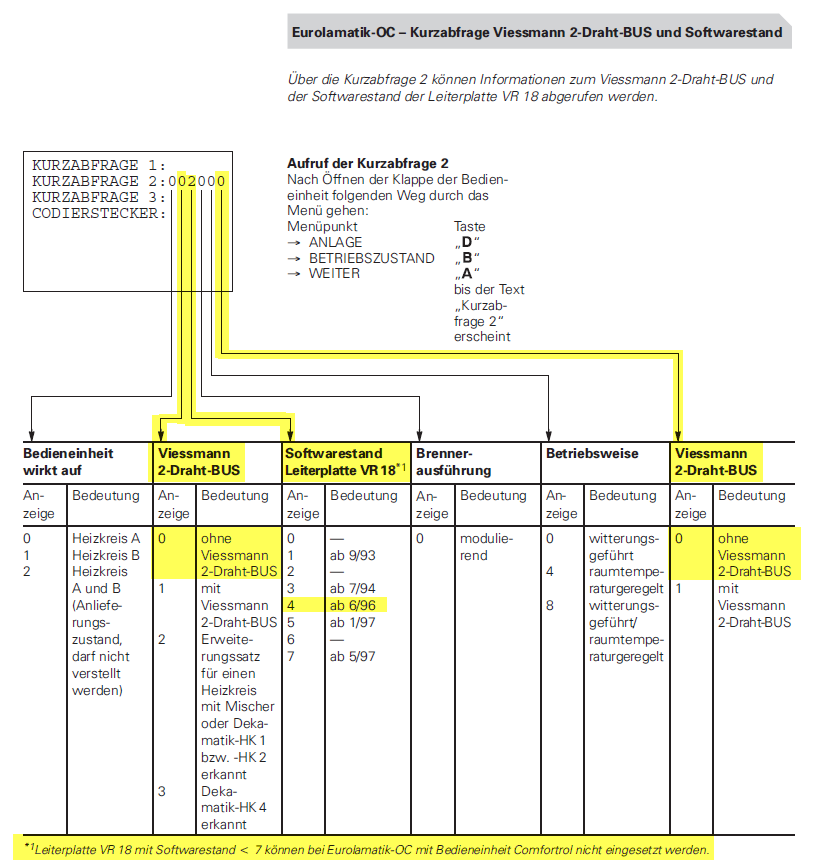

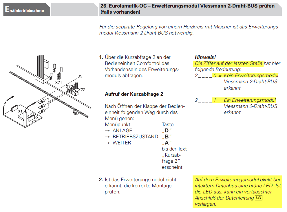

Im Service-Manual meiner Heizung gibt es einen Hinweis auf den 2-Draht Bus für die Inbetriebnahme. Dort steht: "Für die separate Regelung von einem Heizkreis mit Mischer ist das Erweiterungsmodul Viessmann 2-Draht-BUS Notwendig." Das passt die anderen Informationen die ich gefunden habe. Wenn ich das alles richtig verstehe gibt es hier folgende Optionen: 1.) Man entfernt das in der Heizung verbaute Bedienteil 7450 000 und steckt dieses dann in den Wandsockel 7450 175 (habe nur ein Bild vom geschlossenen Sockel gefunden, dafür aber den 7403 890, welcher ebenfalls ein 7450 000 aufnehmen kann), welcher wohl über ein Batteriefach verfügt und über die 2-Draht Buchse 58B verbunden wird. In diesem Fall hat man praktisch nur die Steuerung an eine andere Stelle gelegt. Der Wandsockel 7450 175 enthält wohl zusätzlich noch einen Temperaturfühler, wodurch er dann quasi zum Raumthermostat wird. 2.) Man baut die 2-Draht BUS Zusatzplatine (deren genaue Typennummer ich nicht kenne) in den Witterungsgeführten Regler ein und kann dann ZUSÄTZLICH zu dem in der Anlage verbleibenden Bedienfeld 7450 000 noch weitere "2-Draht Bus" Geräte anschließen welche ebenfalls eine Steuerung ermöglichen. Das könnte dann sein: 2a) Das Uhrenthermostat-F 7450 023 (bzw. 9519881 B) Dieses batteriebetriebene Thermostat ist zur Wandmontage oder freiem aufstellen im Raum gedacht. Es wird über 2 AA-Batterien versorgt. Zusätzlich kann man einen DCF-77 Empfänger (7450 022) hinten in das Bedienteil einsetzen. Weiterhin kann man es für den freistehenden Betrieb mit einem Funkdatenmodul (7450 0021) nachrüsten (siehe Bild). Anlagenseitig kommt dann der Kasten in die Nähe der Heizung und wird mit dem 2-Draht Bus verbunden. 2b) Mit dem Wandmontagesockel 9525479 5270242 und dem Bedienteil 7450 180 Dieses wird dann an den 2-Drah Bus der Anlage direkt mit einer Leitung angebunden und ist dann fest an der Wand montiert. Auch in dieser Konstellation könnte man wohl in den Genuß des DCF-77 Empfangsmoduls kommen, jedoch würde das dann in der Heizung verbaut. 2c) Es gibt noch weitere 2-Draht Optionen (Mischer, Pumpen-Steuerungen, etc.) Daraus ergibt sich bei mir die Erkenntnis das ohne das zusätzliche 2-Draht Modul wohl kaum eine sinnvolle Möglichkeit besteht neben dem laufenden Bedienteil mit der Heizung in Verbindung zu treten. Jetzt muss ich also nur noch rausfinden welches der Module das richtige für meinen Regler 7458361 ist...

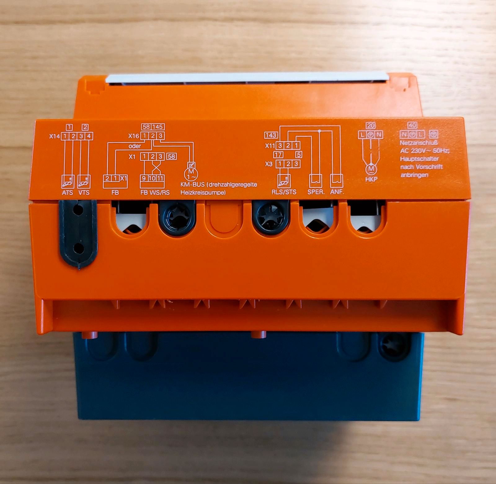

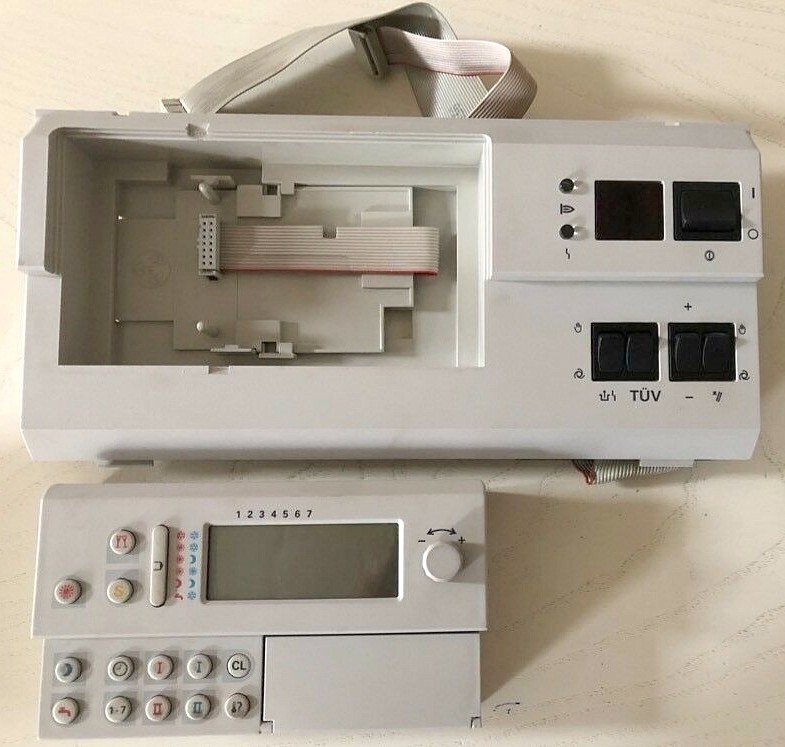

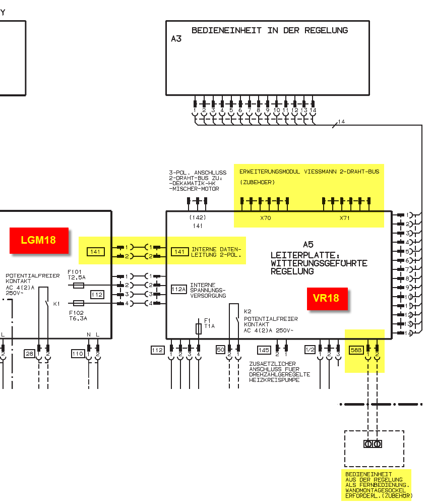

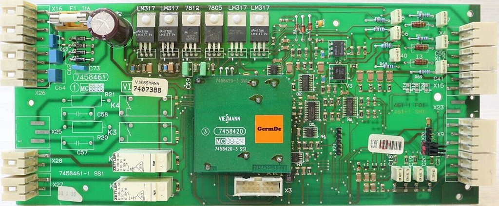

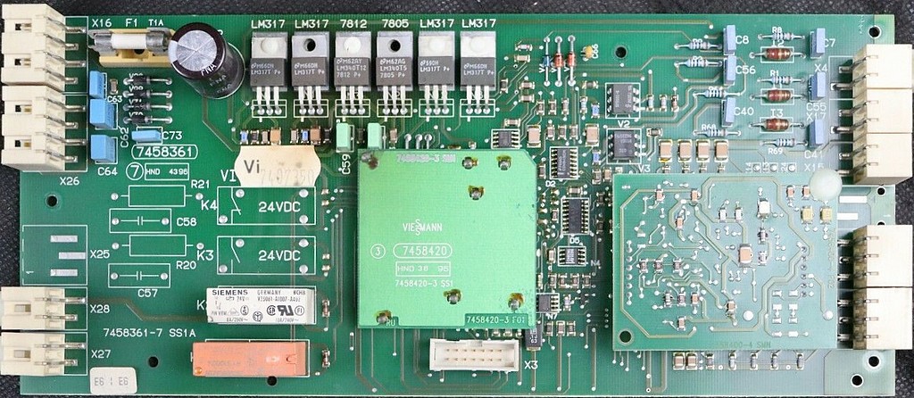

Aus den Serviceunterlagen der Heizung finde ich die markierten Stellen interessant. Der "LGM18" ist der sog. Feuerungsautomat, also der eigentliche Leistungs-Regelungsteil der Heizung, das "VR18" enthält die eigentliche Heizungs-Regelung, "witterungsgeführte Regelung", da diese die Möglichkeit zum Anschluß eines Außentemperaturfühlers bietet (hängt an [1/2] der Platine). Die VR18 ist intern über den Kontakt [141] mit dem LGM18 verbunden. An der VR18 ist dann auch das Bedienteil über ein 14-poliges Flachbandkabel angeschlossen. Dieses Bedienteil könnte man optional auch aus der Heizung herausnehmen und in eine eigens dafür erhältliche Wandkonsole einbauen. Diese wird dann über den Stecker [58B] mit der VR18 verbunden und über die Wandkonsole mit 2xAA-Batterien versorgt. Die Kommunikation wäre also hier bereits 2-Draht Bus. Warum das Bedienteil intern eine 14-polige Leitung braucht ist mir unklar, eine 4-polige hätte vermutlich gereicht. Eine andere Variante ist noch, eine Zusatzplatine auf die VR18 zu stecken, an X70 und X71 und damit über Kontakt [142] z.B. ein ZUSÄTZLICHES Bedienteil anzuschließen. Alle 3 Pins des Kontakts [142] liegen auf GND. Dies wird durch die 3 Jumper an der Steckleiste X71 verursacht. Der Grund ist, das bei einer VR18 ohne zusätzlichem "2-Draht-Bus Modul" kein Anschluß möglich ist. Rüstet man dieses Modul nach, werden die Jumper entfernt und die 3 Pins von [142] mit dem RS485 Bus des Moduls verbunden. Meine Messungen an der VR18 haben gezeigt das der "2-Draht-Bus" an [58B] und [141] parallel geschaltet sind und dasselbe Signal führen. Dabei ist ein Pin des jeweils 2-poligen Steckers direkt mit GND der Logikspannung verbunden. Mit dem DSO konnte ich hier eindeutige eine digitale Kommunikation erkennen, auch wenn diese mit einem Ruhepegel von 18V arbeitet. Es ist also letztlich ein 1-Wire-Bus mit 3 Teilnehmern, dem Bedienteil, der VR18 und dem LGM18. Ich habe mal ein paar Symbolmessungen durchgeführt um hinter die Taktung zu kommen. Ich vermute das es eine Arbitrierungsmethode gibt und jeder Teilnehmer über eine eigene ID verfügt.

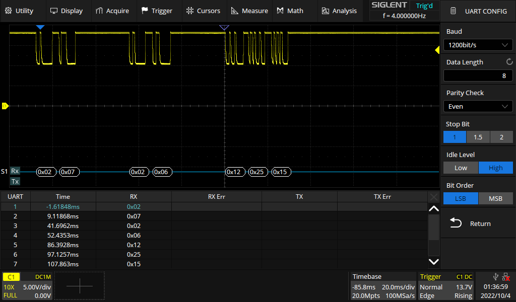

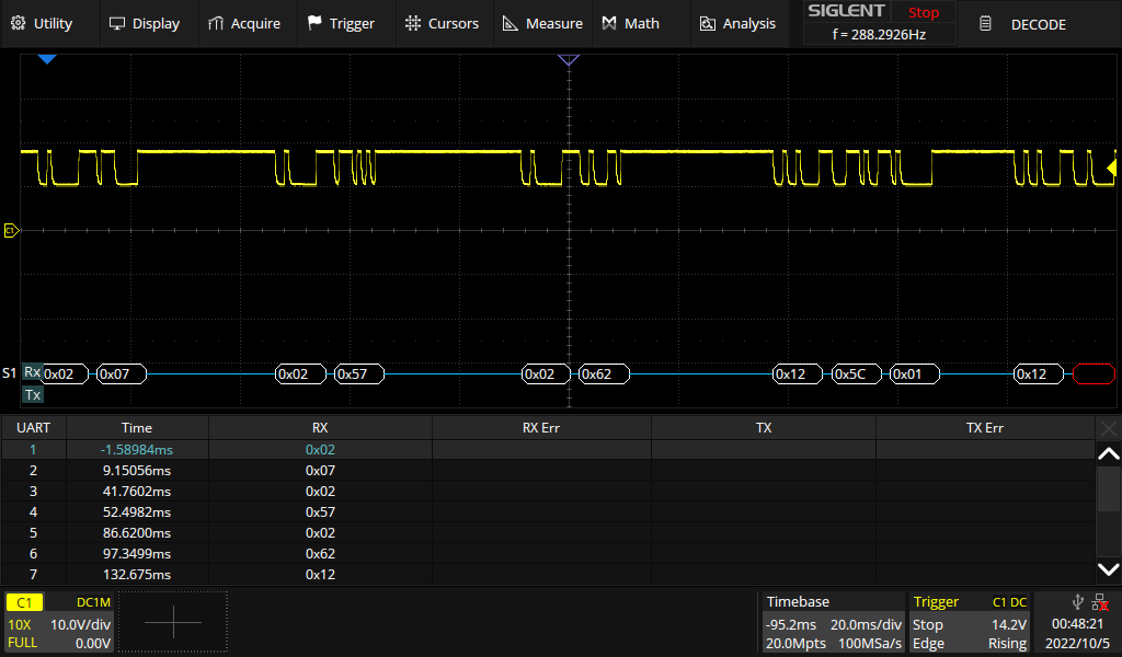

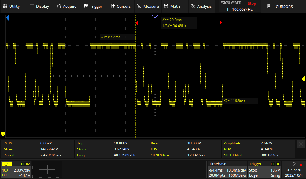

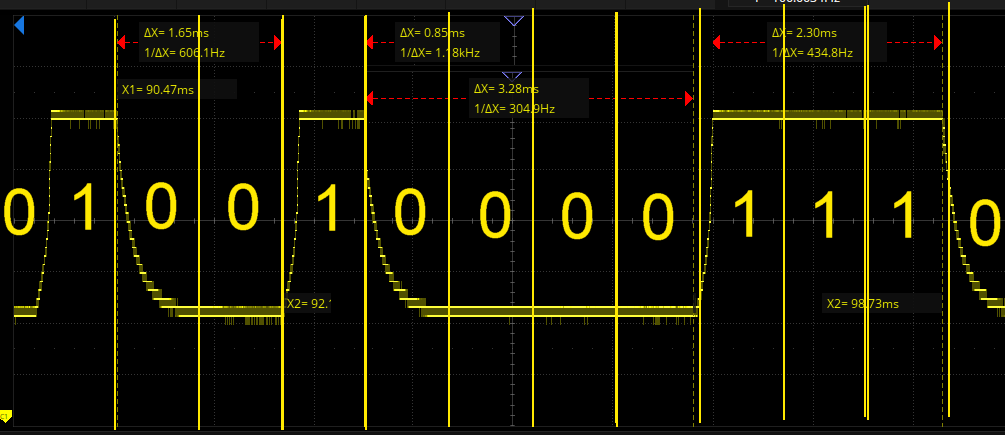

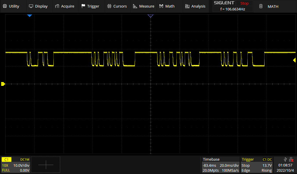

Habe mir mal das Timing eines 2-Draht Datagramms angeschaut. Nehme ich das kürzeste Interval und egalisiere die Anstiegs/Abfallzeiten des analog gemessenen Signals, dann ergibt sich über das gesamte Datagramm ein Bitraster von ca. 0,85ms Länge. Habe das mal im Bild mit den daraus resultierenden Logik-Leveln eingezeichnet. Die Baudrate wäre also (1/0,00085) gut 1.200 baud. Der Ruhepegel spielt ja keine Rolle, die Busteilnehmer müssen nur den Wechsel vom Ruhe in den Empfangsbetrieb erkennen und dazu reich der Pegelwechsel. Daher vermute ich das ein einzelnes Datagramm ein Start-Bit hat. Zumindest in den von mir aufgezeichneten Datagrammen ist die erste 0-Phase immer genau ein Bit (0,85ms) lang. Damit ein Empfänger sich sauber synchronisieren kann wäre auch wenigstens 1 Stop-Bit notwendig, ggf. auch ein Parity-Bit um Übertragungsfehler abzufangen. Wenn ich jetzt davon ausgehe das dies keine Symbole sondern wirklich direkt Bits sind, dann ergibt die Datagrammlänge von ca. 29ms eine Bitlänge von ca. 34 Bits. Bei mutmaßlich 8 Bit Nutzdatenlänge, einem Start und einem Stop-Bit sowie einem Parity-Bit wären das dann ca. 3 Byte pro Datagramm. Diese Werte habe ich im DSO-Decoder mal eingestellt und dann die Parity mal mit ODD/EVEN ausprobiert und siehe da, ich bekomme einen sauber dekodierten Datenstrom angezeigt! Wenn ich da jetzt nicht komplett falsch abgebogen bin ist also der Heizungsanlagen-interne und Heizungsraum-interne "2-Draht Bus" ein einfacher 1-Wire Serial mit 18V Ruhepegel, 1.200 Baud, 1 Stop-Bit und gerader Parität (8E1). Jetzt würde es ans dekodieren des Protokolls gehen...

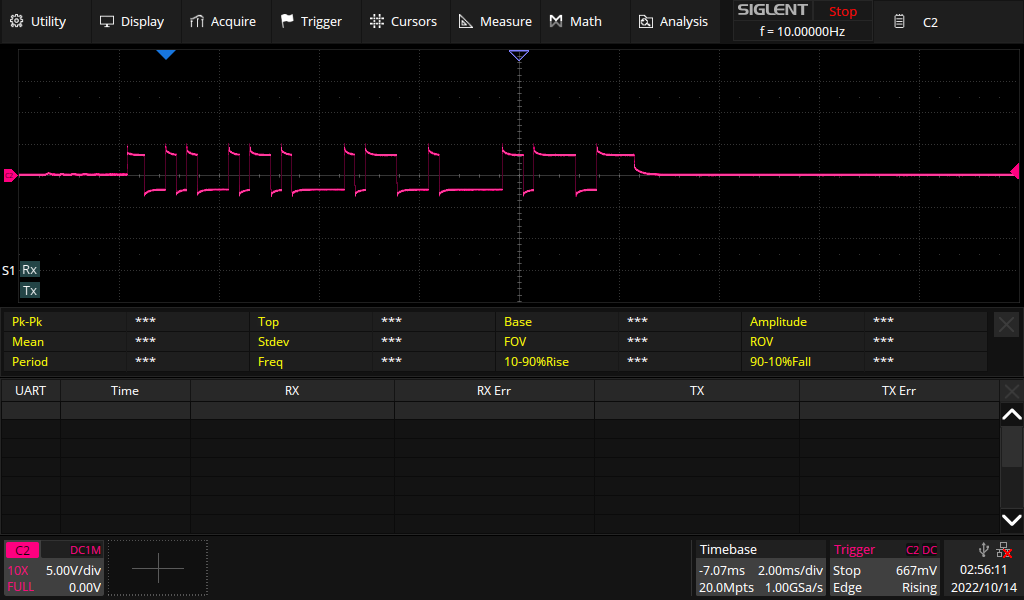

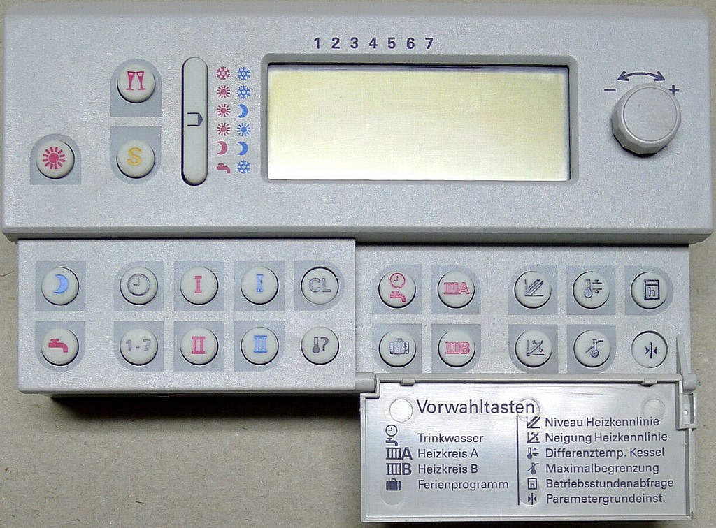

Bei der Abfrage der Temperaturen über das Bedienfeld (drücken der Thermometer-Taste) ändert sich der Bus-Traffic, es kommt dann immer nur die Folge: 0x02 0x07 | 0x02 0x06 | 0x12 <PARAM> <VALUE> Wobei PARAM die interne ID des angezeigten Wertes ist: 0x25 = (Display-Parameter "1") Außentemperatur - VALUE 0x18 (0b0001 1000, Dez. 24) entspricht der Display-Anzeige "12" 0x35 = (Display-Parameter "3") Kesseltemperatur - VALUE 0x99 (0b1001 1001, Dez. 153) entspricht der Display-Anzeige "76" 0x3D = (Display-Parameter "4") -nicht belegt- - VALUE 0x00 entspricht der Display-Anzeige "0" 0x45 = (Display-Parameter "5") Wasserspeicher-Temperatur - VALUE 0x74 (0b0111 0100, Dez. 116) entspricht der Display-Anzeige "58". Es wirkt fast so als wäre der übertragene Temperaturwert das Doppelte der tatsächlichen Temperatur. Das Display kann keine Nachkomma-Stellen anzeigen, aber möglicherweise werden diese übertragen und dann ist der Temperaturwert einfach um ein Bit nach links geschoben (= Multipliktation mit 2) und das niederwertigste Bit zeigt bei 0 auf den vollen Gradwert und bei 1 auf ein halbes Grad, also wäre 0b1001 1001 in einer Halbgradanzeige dann "76,5°C". Das scheint mir schlüssig :-) Hier mal eine Messreihe während der Heizphase:

Auffällig ist, das in der Kommunikation immer mit 0x02 0x07 gestartet wird. Ggf. könnte das eine Node-ID sein, z.B. vom LGM18 welcher Daten zur VR18 sendet, oder umgekehrt. Auch die Kombination von 0x12 <PARAM> <VALUE> kommt immer wieder vor.

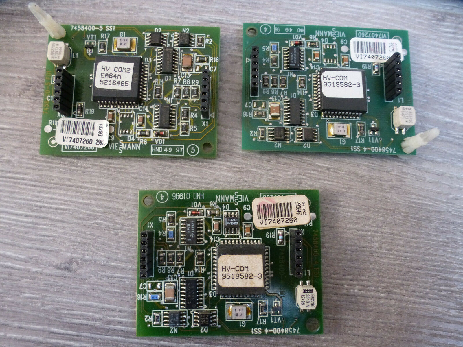

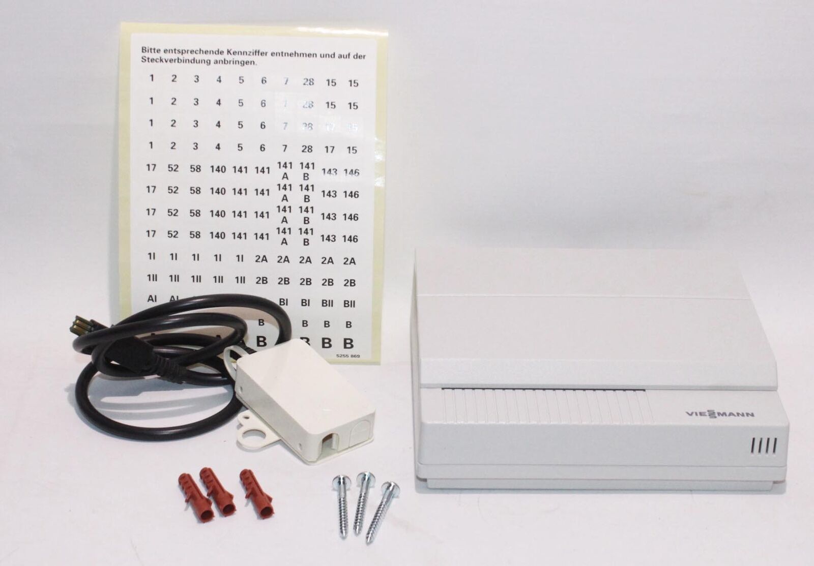

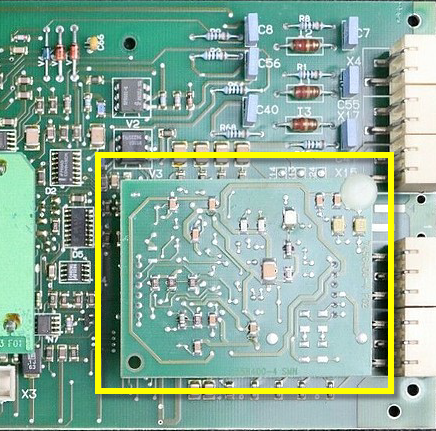

Ich habe nun die 2-Draht-Bus Platine auf meiner VR18 Regelung nachgerüstet. Die auf der Unterseite befindliche grüne LED leuchtet, sollte aber wohl blinken, so habe ich es im Internet lesen können. Auch ist am Ausgang kein Signal erkennbar. Möglicherweise muss in der Anlage noch was umkodiert werden, oder das Modul ist mit der VR18 nicht kompatibel.
Laut Anleitung sollte nach Inbetriebsetzung die grüne LED auf der Rückseite der Platine blinken, das tut sie leider nicht, sie leuchtet nur. Leider sagt die Anleitung nichts zu diesem Zustand, dort ist nur hinterlegt das wenn die LED nicht blink diese nicht erkannt wird, bzw. sie aus ist ein Problem am RS485-Bus vorliegt. Die "Kurzabfrage 2" über das Bedienteil zeigt mit "20 400 00", was ja laut der Kodiertabelle bedeutet das kein Modul erkannt wurde. Ich hab die Platine mal etwas inspiziert und festgestellt das dort folgende Komponenten zum Einsatz kommen: D2 = 75176B (ti) => Differential Bus Transceivers for RS-422/RS-485 D3 = P87C52EBAA (2359S129548hG) => 80C51 based architecture (8032 compatible) 8-bit microcontroller with 8kb EPROM N1 = 14541B (M) => Programmable Timer N2 = LM393 => Dual Comparator L1 = S+M B82790 S513 N => Entstörung für den RS485-Bus zwei ICs konnte ich nicht ermitteln: D1 = 9607W => ??? D4 = C46C1 (ST) => ??? ich vermute das D4 ein serial EEPROM ist auf dem die Software liegt. Interessanterweise haben nicht alle Module diesen Zusatz-Chip.

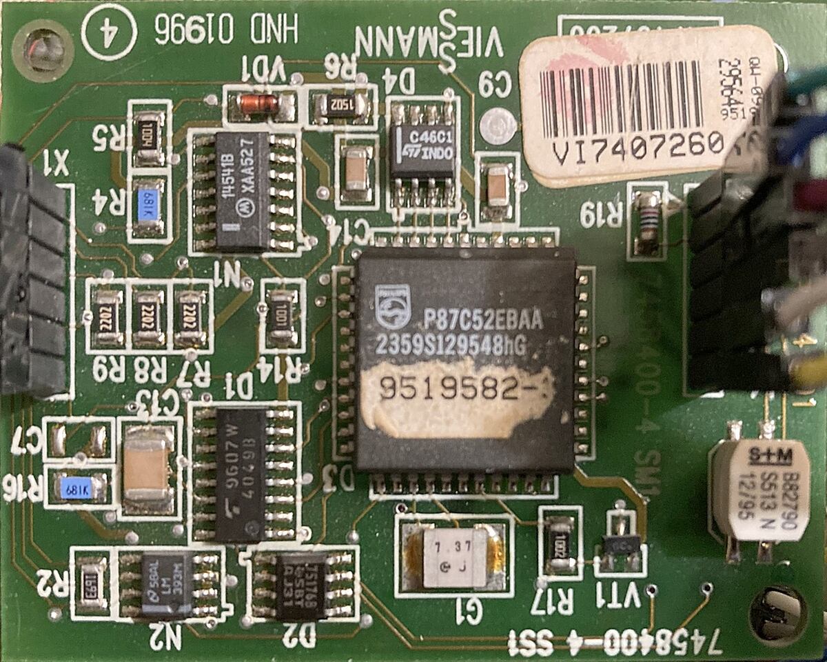

Olli Z. schrieb: > D1 = 9607W => ??? Das ist nur der Datecode. TC4049B von Toshiba = CD4049B > D4 = C46C1 (ST) => ??? 93C46 EEPROM von ST.
H. H. schrieb: > Olli Z. schrieb: >> D1 = 9607W => ??? > TC4049B von Toshiba = CD4049B >> D4 = C46C1 (ST) => ??? > 93C46 EEPROM von ST. Vielen Dank! Damit wären die Bauteile soweit komplett und ergeben auch ein erkennbares Gesamtbild. Da es diese Bus-Platine für die VR18 in verschiedenen Ausführungen gibt, muss es abhängig vom Herstellungsdatum oder der Steuerungssoftware der VR18 Trägerplatine sein welche wo zum Einsatz kommt. Da der Bauzeitraum überschaubar ist muss man sich fragen wie wahrscheinlich es ist das Viessmann für dieselbe Steuerungsplatine (VR18) gänzlich unterschiedliche Schnittstellen zwischen VR18 und BUS-Platine hat entwickeln lassen? Von der Hardware sehen die Varianten die ich gefunden habe sehr ähnlich aus, ausser das einigen dieses zusätzliche EEPROM fehlt. Das wiederum kann ja nur bedeuten das die Basis-Software im EPROM oder PROM des uC enthalten ist, oder der das externe EEPROM nur dazu nutzt irgendwelche Parameter zu speichern. Könnte aber genauso gut sein das bei den Modellen ohne externes EEPROM eine andere Version des uC verwendet wurde. Ich lese das Ding mal aus, ist vielleicht interessant was da drin steht. Ebenso was im uC gespeichert ist, falls man da ran kommt (fuses). Ein weiterer Unterschied sind die auf dem Aufkleber angebrachten Teilenummern und Produktbezeichnungen. Da ist einmal von "HV-COM" und "HV-COM2" etc. die Rede. In der weiter oben hinterlegten Bilddatei der Anleitung ist ein Hinweis das die VR18 für die Verwendung mit "Comfortrol" mind. die Version 7 haben muss. Das Comfortrol ist ein externes, zusätzliches Bedienteil und wird über den 2-Draht-Bus angeschlossen. Gut möglich also das meine VR18 mit Softwarestand V4 einfach nicht die notwendigen Routinen enthält um mit dem Modul zu kommunizieren? Komisch wäre das schon, denn auch für meine wurde z.B. ein Mischer angeboten und der würde auch über 2-Draht angeschlossen. Womöglich gilt die Aussage da nur für das Bedienteil. Möglichweise funktioniert aber auch alles und das Modul erkennt ob an den RS485 Pins überhaupt etwas angeschlossen ist und würde nur dann die Kommunikation aufnehmen... leider habe ich grad nichts da was RS485 spricht.
Bearbeitet durch User

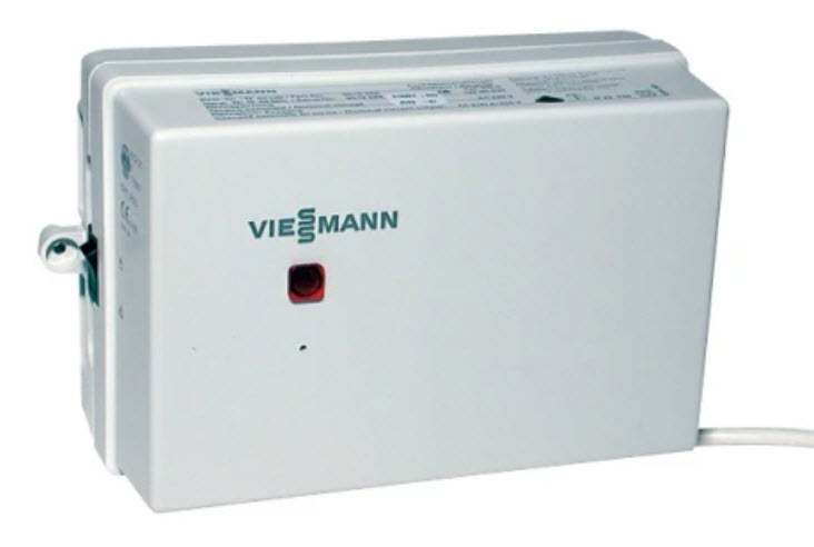

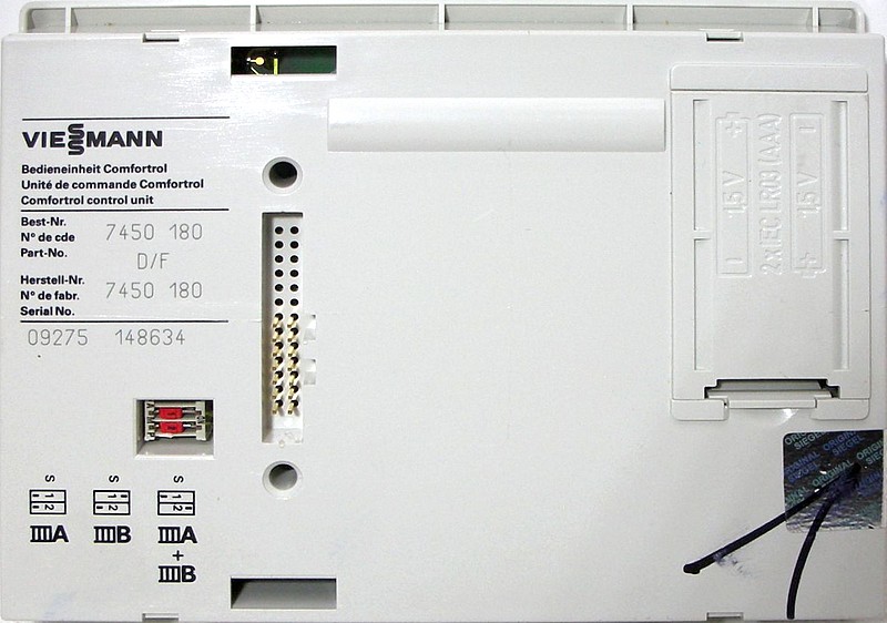

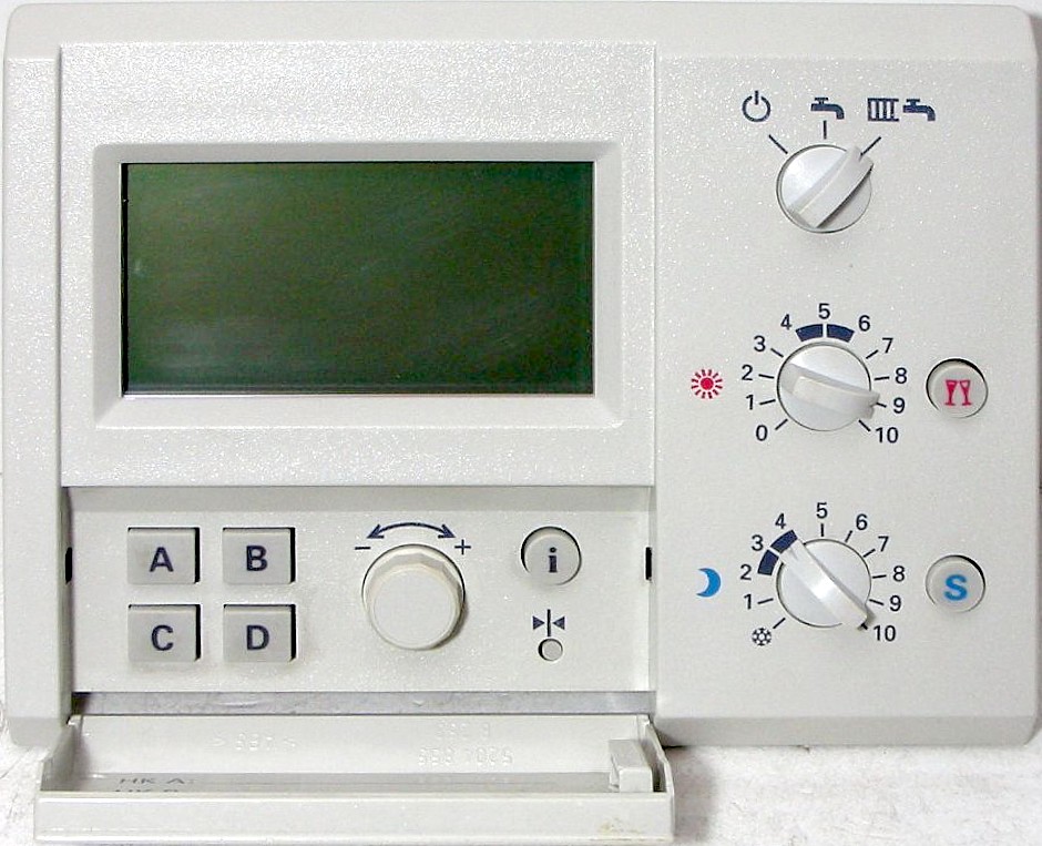

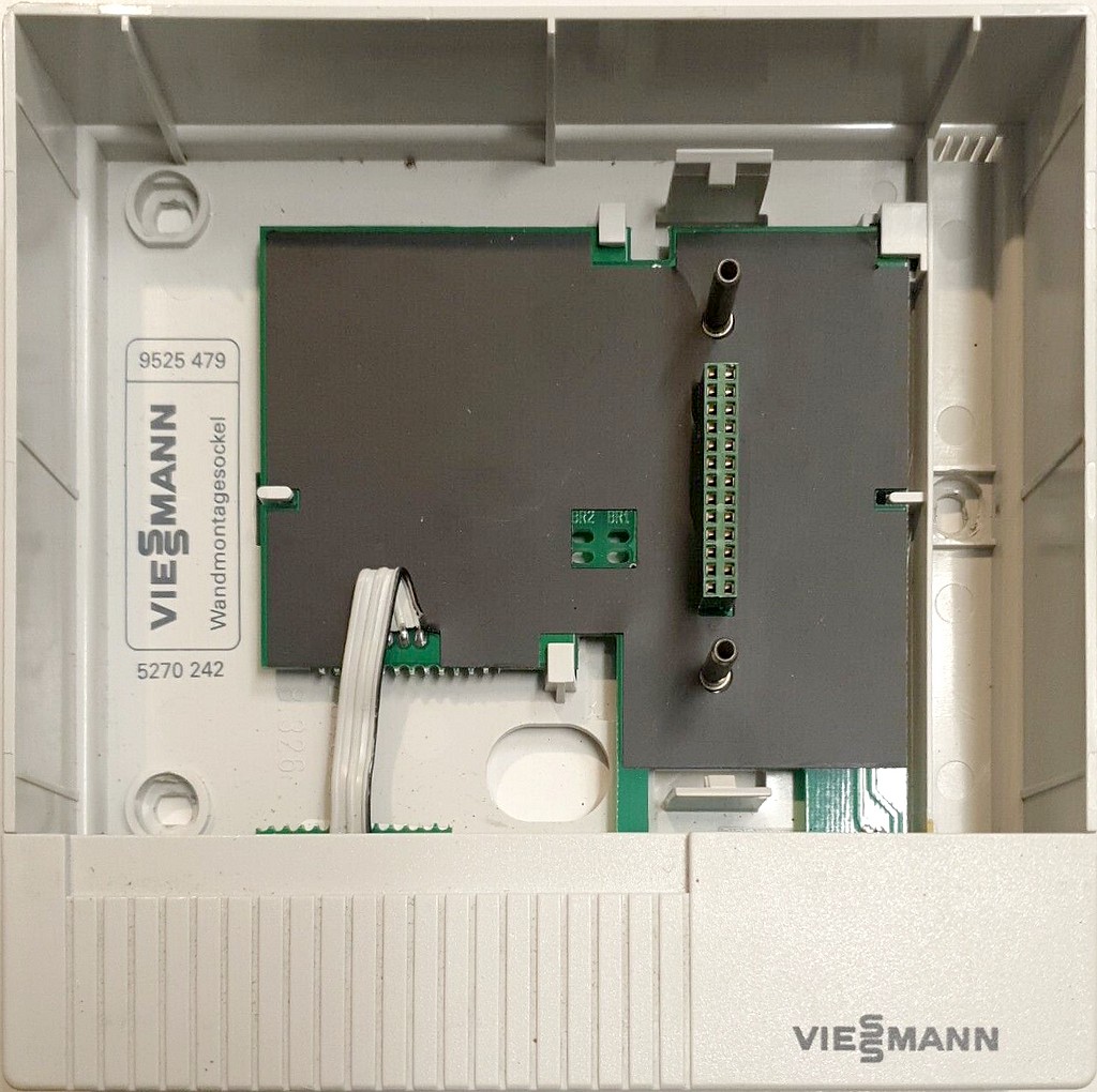

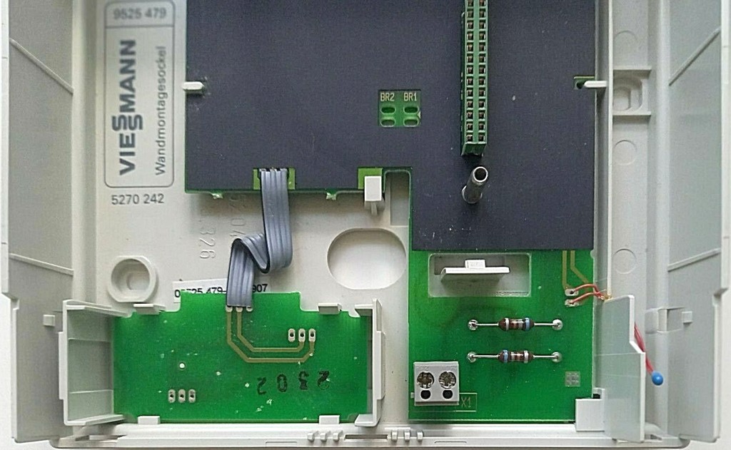

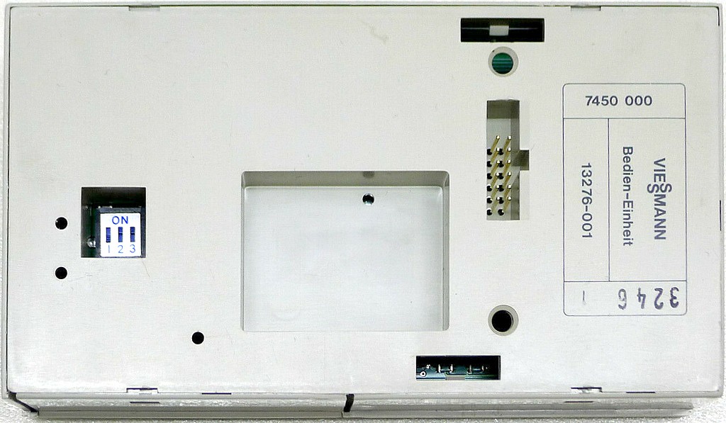

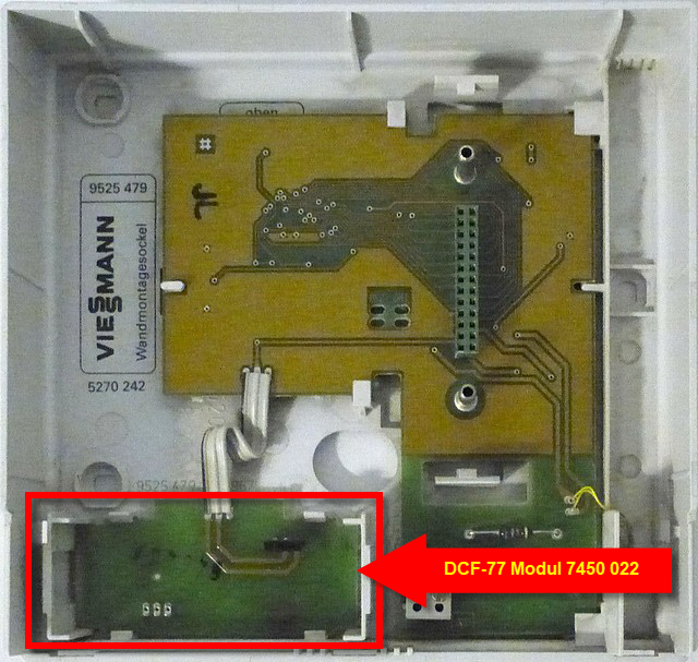

Nun bin ich im Besitz eines 7540180 Bedienteils inkl. Wandhalter. Das Teil selbst ist batteriebetrieben, benötigt also weder Phantomspeisung noch externe Spannungsquelle. Wenn ich den 2-Draht mit eingestecktem 2-Draht-Modul auf dem eigens dafür vorgesehenen Steckverbinder 141 verbinde passiert leider nichts. Verbinde ich das Modul auf den internen 2-Draht-Bus, zeigt es die Kesseltemperatur sowie Kurzabfrage an, man kann jedoch nichts einstellen darüber.

Das "02 06" kommt sonst nicht auf dem Bus vor, es signalisiert also wohl den Abruf eines Temperaturwertes aus dem LGM18. Der Parameter hinter der "12" lässt sich zweifelsfrei dem eingestellten Parameter 0-5 auf dem Bedienteil zuweisen. Der Parameter-Wert entspricht dabei der Anzeige im Display (siehe oben zu Temperaturkodierung), bei 0xFF wird im Display nichts dargestellt. Jetzt frage ich mich aber wie das Bedienteil, welches ja am VR18 angesteckt ist, dem VR18 mitteilt welche Temperatur vom LGM18 abzurufen ist? Ich kann mir das nur so vorstellen das "12" und der gewünschte Parameter-Code vom VR18 kommt und das letzte Byte die Antwort vom LGM18 wäre. Dagegen spricht jedoch ein bischen das Oszillogramm, denn dann sollte man vor dem letzten Byte doch einen zeitlichen Versatz erkennen können, dieser ist aber nicht vorhanden. Anders kann ich mir aber aktuell nicht erklären wie das Bedienteil über den Bus den gewünschten Parameter vom LGM18 vorgeben sollte. Ich kann auch problemlos die Kommunikationsleitung welche vom VR18 zum LGM18 führt abziehen ohne das dies was am Betrieb der Heizung ändert, außer das vermutlich Änderungen der Außentemperatur nicht zu einer Heizanforderungsänderung führen würde. In diesem Zustand sehe ich weiterhin alle Bytes vom VR18 unverändert fließen. Das wiederum spricht gegen meine Idee weiter oben... seltsam.

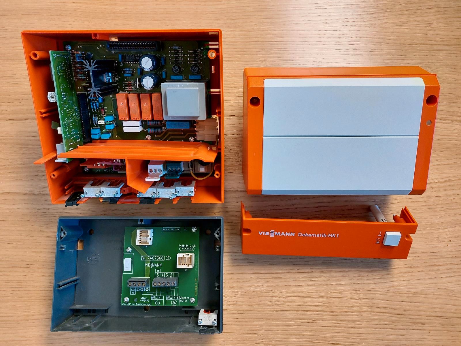

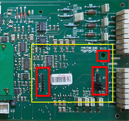

Wieder ein Trippel-Schrittchen weiter... Heute habe ich herausgefunden das wenn ich eine der beiden vom 2-Draht-Modul kommenden Leitungen (ich vermute ja immer noch RS485) auf die intern verfügbaren +18V lege (habe das vorsichtshalber mit einem 1k Widerstand gemacht) fängt die grüne LED auf der Rückseite der Modulplatine sofort an zu blinken und in der Kurzabfrage erhalte ich dann auch die begehrte "1" an der 2. und 6. Stelle = "Viessmann 2-Draht-Modul vorhanden" :-) Soweit so gut. Mit einem Oszi sehe ich auch das dort Daten aufgelegt werden. Anscheinend benötigt das Modul extern ein Signal um sich überhaupt zu aktivieren.
Nachdem ich ein handelsübliches RS485-Interface an die Pins 1+2 des 2-Draht-Bus Ausganges [142] der VR18 angeschlossen habe, fing sofort die LED auf der Modulplatine wieder an zu blinken, auch ohne Pullup. Der fehlte also wirklich nur der Kommunikationspartner. Mit der Einstellung 4800 8E1 erhielt ich dann auch Daten, deren Analyse jetzt aussteht. Vorgesehen ist dieser Bus ja laut Anleitung für die "Dekamatik-HK" und dem "Mischer-Motor". Die Dekamatik scheint mir eine komplette externe Steuerung zu sein in die auch das Bedienteil eingesetzt wird. Das schaue ich mir mal genauer an.

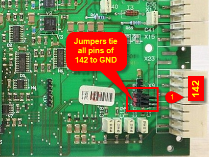

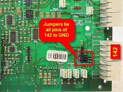

Kleine Korrektur zu den 3 Jumpern: Sie sind nicht alle auf Gnd sondern verbinden in dem Fall, dass kein 2-Draht-Busmodul gesteckt ist die drei einzeln stehenden Pins (neben X70) - Gnd - Schalteingang "Externe Brennereinschaltung" - Schalteingang "Externe Betriebsprogrammumschaltung" der Steuerung mit dem Stecker 142. Das möchte ich nun nutzen um die Eurola als Zuheizer mit einer Wärmepumpe zu koppeln.
