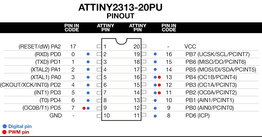

Hallo Forum
Es geht um einen ATTiny 2313 A, den ich auf der Arduino-Umgebung
programmiere.
Eine Lichtschranke ist an PCINT6 angeschlossen.
Im Code ist das Pin 15.
Hardware-Pin ist 18.
Sobald an der Lichtschranke ein change erkannt wird, soll ein gewisser
Code ausgefuehrt werden.
Als Beispiel soll eine LED angehen, die angenommen an PCINT5, also Pin
14 angeschlossen ist.
Folgenden Code habe ich mir dazu geschrieben:
void setup() {
PCMSK  = (1<<PCINT6);
void loop() {
ISR (PCINT0_vect) {
Impuls = Impuls +1 ;
digitalWrite(14, HIGH);
Dieses Testprogramm macht also als loop gar nichts, sondern es wird so
lange gewartet, bis der Interrupt ausgeloest wird und dann soll die LED
leuchten.
Die leuchtet aber nie!
Ich bin kein Programmierer, sondern Maschinenbauer.
Aber fuer meine Maschine die ich baue, benoetige ich diese Funktion.
Um Hilfe wird gebeten :-)
PS:
Der erste Prototyp wurde mit einem Arduino Nano realisiert.
Das ging problemlos mit attachInterrupt. Da war die L>ichtschranke an
Pin 2 angeschlossen.

Beim 2313A in Bauform MLF/VQFN ist PCINT 5 an Pin 15, PCINT6 ist an Pin
16.
Konfiguriert man zu Fuß:
PCMSK0 = (1<<PCINT5);
GIMSK = (1<<PCIE0);
SEI();

von Matthias (Gast)
Bitte Thema schliessen.
Es funktioniert nun.
Der Fehler lag daran, dass die Lichtschranke nicht an Pin 15, sondern an
Pin 16 angeschlossen ist.
Heftiger Irrtum also meinerseits.
Mein nunmehr funktionierender Code lautet wie folgt:
PCMSK0 = (1<<PCINT7);
GIMSK = (1<<PCIE0);
sei();
attachInterrupt(digitalPinToInterrupt(PCINT7),zaehlen, CHANGE);
Vielen Dank an alle, die hier mitgeholfen haben.

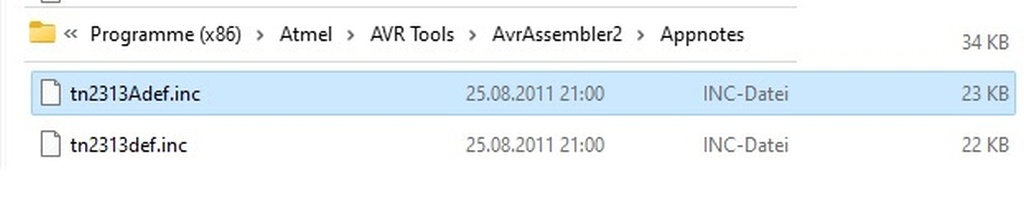

von Alexander S. (alesi)
Stefan ⛄ F. schrieb:
> Normalerweise schaue ich immer auf
> https://www.nongnu.org/avr-libc/user-manual/group__avr__interrupts.html
> wie die Interrupt Vektoren heißen müssen. Da habe ich gerade dumm
> geguckt, denn der ATtiny 2313 mit "A" fehlt dort.
> Jetzt wollte ich eine aktuelle Variante von der Doku finden und musste
> zu meinem erstaunen feststellen, dass die von Microchip ebenso veraltet
> ist:
https://onlinedocs.microchip.com/pr/GUID-317042D4-BCCE-4065-BB05-AC4312DBC2C4-en-US-2/index.html
> Weiß jemand, wo die aktuelle Doku liegt?
Ganz oben beim zweiten Link steht
"The latest version of this document is always available from
http://savannah.nongnu.org/projects/avr-libc/ "
Da dreht man sich natürlich im Kreis bzw. es bedeutet wohl, dass es
keine aktuellere Doku gibt. In dieser App-Note werden aber die
Unterschiede zw. ATtiny2313 und ATtiny2313A beschrieben:
AVR533: Migrating from ATtiny2313 to ATtiny2313A
https://ww1.microchip.com/downloads/en/Appnotes/doc8261.pdf
Table 3-2. New Interrupt Vectors in ATtiny2313A Vector Address Source

von Matthias (Gast)
Die Sache mit den Pins hat mich Anfangs ja auch verwundert.
Fakt ist, dass der Hardware-Pin 19 im Code mit 16 angesprochen werden
muss.
Anbei ein Bild.
von Stefan F. (Gast)
> muss.
Oder als PB7. Ist jetzt nicht wirklich überraschen, denn es steht klipp
und klar im Datenblatt.
> Ohne es zu lernen wirst du vermutlich schon morgen am nächsten
> Punkt hängen bleiben.
Ich hab's dir gestern gesagt. Aber du gibst lieber patzige Antworten.
von Matthias (Gast)
Ich versuche, meine Ausgangssituation nochmals zu erklaeren, dann wird
das mit den Pins eventuell besser erklaert.
Zunaechst basierte mein Programm auf einem Arduino Nano.
Dort war die Lichtschranke an Pin 2 angeschlossen, also konnte ich dort
mit attachInterrupt mit Pin 2 das ganze zum Laufen bekommen.
Dann habe ich anstatt dem Nano einen ATTiny 2313A verwendet.
Dort wurde die Lichtschranke an Hardware-Pin 19 angeschlossen.
Um die Lichtschranke ohne Interrupt, also nur mit digitalRead
anzusprechen, musste ich den Pin 16 verwenden ( siehe Bild eins weiter
oben)
Warum das so ist, ist fuer mich nicht erklaerbar.
Auch nur durch das zufaellige Finden dieses Bildes konnte ich ueberhaupt
erstmals die Lichtschranke einlesen.
Beim Versuch, diese Sache mit einem Interrupt zu loesen bin ich nun der
Logik ( MEINER Logik ;-) ) davon ausgegangen, dass ich auch hier diesen
Pin 16 anzuwenden habe.
Hoffentlich kann das jemand entwirren :-)
> oben)
Die Erklärung liegt darin, dass es eine Eigenart von Arduino ist, die
Portpins beginnend von 0 an durchzuzählen und das nicht unbedingt in der
erwarteten Reihenfolge PortA, B, C, D...
"Pin in Code" entspricht damit nicht "Pin an µC".
Benutzt man die Kapselung durch Arduino, so muss für dessen Befehle die
Arduino-Nummerierung verwendet werden, spricht man dagegen direkt mit
dem Compiler ohne das Arduino-Gedöns selbst, dann sind die Bezeichner
des Compilers zu verwenden.
Die genauen Bezeichner/Nummern gehen aus Deinem verlinkten Bild hervor,
oder auch aus dem Schaltplan des jeweiligen Modells.
> muss.
> Anbei ein Bild.
Das lag vor Deiner Nase.

von Karl B. (gustav)
Dyson schrieb:
> PCMSK
> gibt es beim 2313A gar nicht.
Bist Du Dir da sicher?
.equ  PCMSK  = 0x20
Number            : AVR000
;* File Name         : "tn2313Adef.inc"
;* Title             : Register/Bit Definitions for the ATtiny2313A
;* Date              : 2011-08-25
;* Version           : 2.35
;* Support E-mail    : avr@atmel.com
;* Target MCU        : ATtiny2313A
File Name         : "2313def.inc"
hat's allerdings nicht
ciao
gustav
Ich finde den Blick in die *.inc Dateien wenig sinnvoll, denn die sind
für Assembler, nicht für C. Schaut doch lieber in die *.h Dateien, die
wirklich verwendet werden. Ich habe bereits aus ihnen zitiert, siehe
Beitrag "Re: Interrupt mit ATTiny 2313A"
